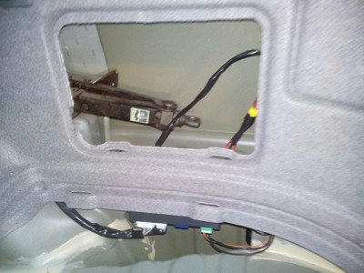

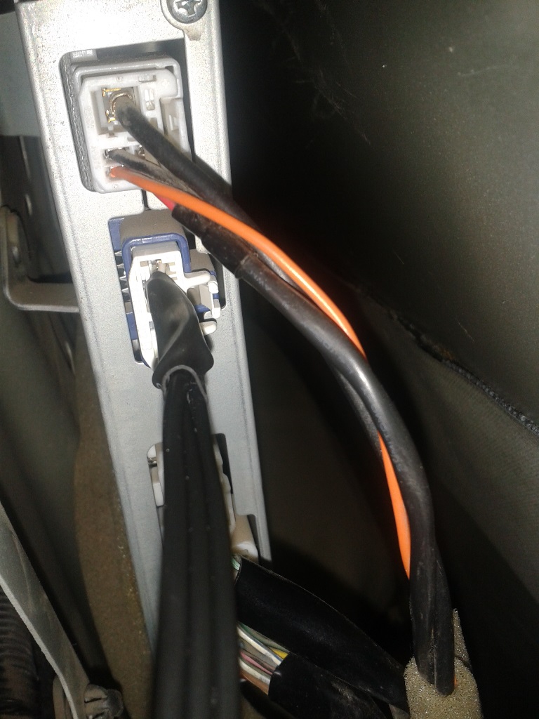

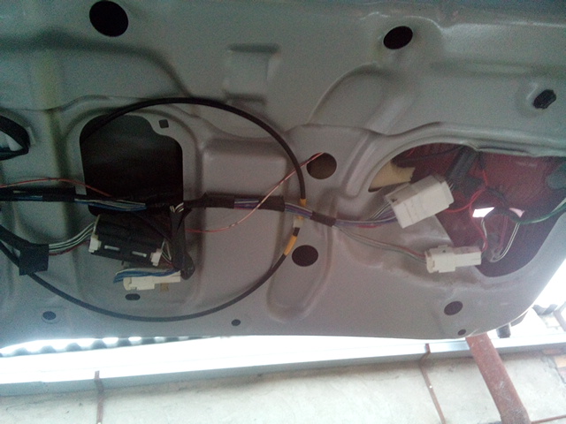

Ну вот и закончил доводить до ума всю проводку!
 Заголовок сообщения: Re: Установка и подключение камеры заднего вида на Виста Ардео.
СообщениеДобавлено: 05 окт 2015, 18:02
где фото??
СообщениеДобавлено: 05 окт 2015, 18:08
Сообщения: 921
Откуда: новосиб.обл
Репутация: 326
Вот
DSC_0057.jpg [ 157.9 КБ | Просмотров: 3421 ]
DSC_0055.jpg [ 161.9 КБ | Просмотров: 3421 ]
DSC_0056.jpg [ 152.4 КБ | Просмотров: 3421 ]

Молоток! но блин жалко сверлить дверь! лучше вставку по средине просверлить)

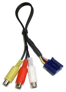

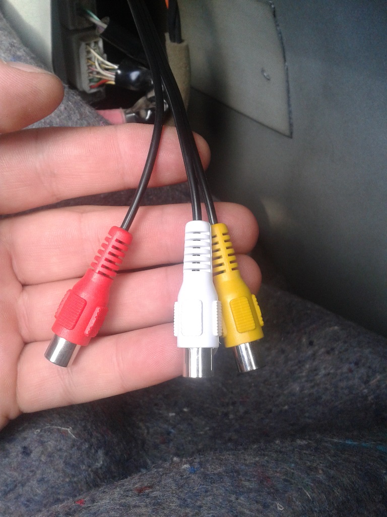

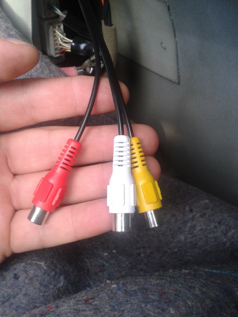

У меня вот так реализовано на штатный тюнер, как на картинке. Я просто нашел переходник.
2013-10-27 15.28.59.jpg [ 201.39 КБ | Просмотров: 3206 ]
2013-10-27 15.28.48.jpg [ 222.28 КБ | Просмотров: 3206 ]
toyota-rca.jpg [ 24.99 КБ | Просмотров: 3206 ]
Последний раз редактировалось Vyatich 07 янв 2016, 17:25, всего редактировалось 1 раз.
удалил оффтоп
СообщениеДобавлено: 07 янв 2016, 18:15
Зарегистрирован: 27 янв 2015, 20:47
Сообщения: 20
Откуда: Амурка
О машине: sv55, 3S-FE, 4WD
Так конечно симпатичнее смотрится, но я, за неимением переходника, с помощью предоставленной тобой схемы, снял верхнюю крышку с тюнера и подпаял провода к необходимым контактам (2,3 и 6). На выходе получил тот же результат. Еще раз спасибо.
