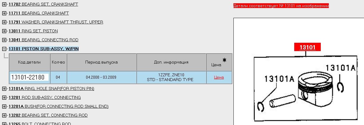

Получил поршня 142 они не те что я выкладывал на 22 стр, на них нет боковых отверстий, а вот на фото вот эти поршня 13101-0D062. ДОСАДНО, и говорят что щуп надо менять, после рестайла объём масла увеличили на 0,5 л. поэтому нужно ставить новый щуп.
Поршень нового образца с 2006г. - Toyota - 13101-22180 Поршень двигателя STD - 910,92р.
Щюп менять не надо, можно взять у кого-нибудь новый и надфилем сделать себе новую метку, зачем лишнее платить.

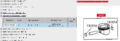

visterman писал(а):
чем 80 от 42 отличается есть фото?
Период выпуска поршней - 13101-22180 - 04.2008 - 03.2009 типа последняя доработка.
Я себе закажу эти.
Shot1.jpg [ 74.76 КБ | Просмотров: 3888 ]

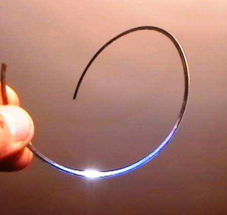

gekas77 писал(а):

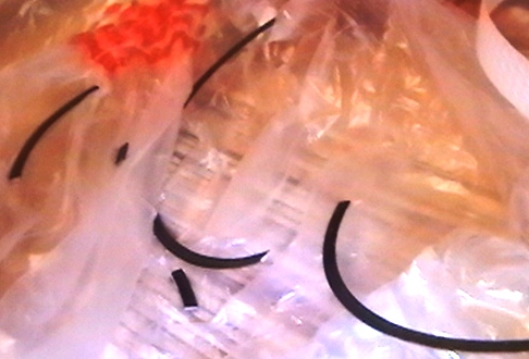

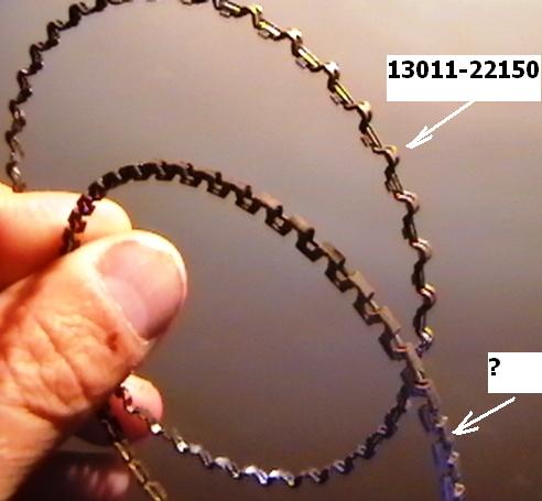

Приветствую всех форумчан!Пришло и мое время для замены всего выше сказанного,так как пробег у меня 215т.км и я далек от этого данную процедуру делал Евгений (JEKA 480)за что ему Огромное Спасибо! разобрал,почистил все,что необходимо было(в СТО так бы не сделали).Грязи было очень много везде,особенно в поддоне,маслоотводные отверстия в поршнях забиты....Были заменены вкадыши,маслосьемные колпачки,кольца,цепь и.т.д.При сборке двигателя необходимо соблюдать некоторые тонкости о которых мне расказали ,фото по возможности выложу позже,если будут какие то не точности при описании люди меня поправят.Первые ощущения после ремонта двигатель стал ровней и тише работать машина реально едет только успеаю смотреть чтоб больше 70 скорость не ушла. Сейчас прохожу обкатку
От себя хотел бы добавить, что моя теория о том, что в наших условиях эксплуатации( бензин, суровая зима и т.д.) кольца, маслосъемные колпачки, переходят в разряд «расходники» имеет место быть . Данный двигатель уже разбирался года два-три назад, были заменены кольца и т.д. и что характерно, несмотря на забитые маслоотводные каналы во всех поршнях( пришлось пробивать гвоздем) двигатель практически не ел масло. Евгений, "gekas77",подтвердит это, и наверно подскажет точный расход масла до ремонта, он был незначительным при таком состоянии маслосъемных колец. Не могу сказать причину отсутствия реального жора масла точно, но на что пришлось обратить внимание,дак это первоначальная причина жора масла-залегшие маслосъемные кольца. На фото№1 сепаратор маслосъемных колец, который по своей конструкции не соответствует стандартным, которые ставятся на заводе и при ремонтах( оригинал для этого двигателя № 13011-22150).Так же все, кто каким либо образом касался процесса ремонта своими руками знает, что сами скребки маслосъемных колец сделаны из стали и при желании их можно загнуть в восьмерку( фото 2), чего не получилось сделать со снятыми с поршней скребками в нашем случае, они разлетались на осколки при незначительном изгибе( фото №3).Для того чтобы сфотографировать скребки после их поломки, мне пришлось воспользоваться полиэтиленовым пакетом, чтобы не собирать мелкие обломки по гаражу. Соответственно эти маслосъемные скребки сделаны не из стали, а из какого то хрупкого сплава.
IMGA3473.JPG [ 76.17 КБ | Просмотров: 3876 ]
IMGA3480.JPG [ 60.08 КБ | Просмотров: 3876 ]
IMGA3470.JPG [ 24.85 КБ | Просмотров: 3879 ]
МОЙ САЙТ http://remont-1zz.ru

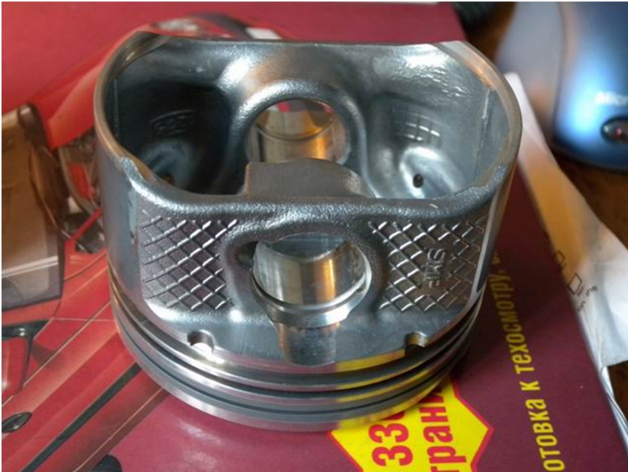

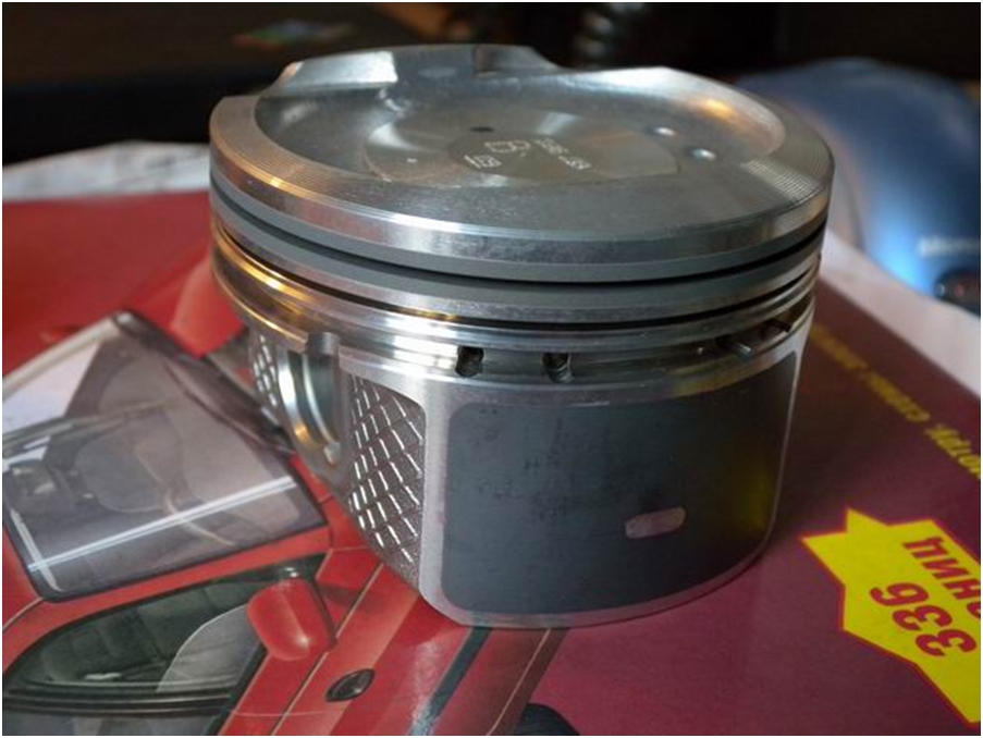

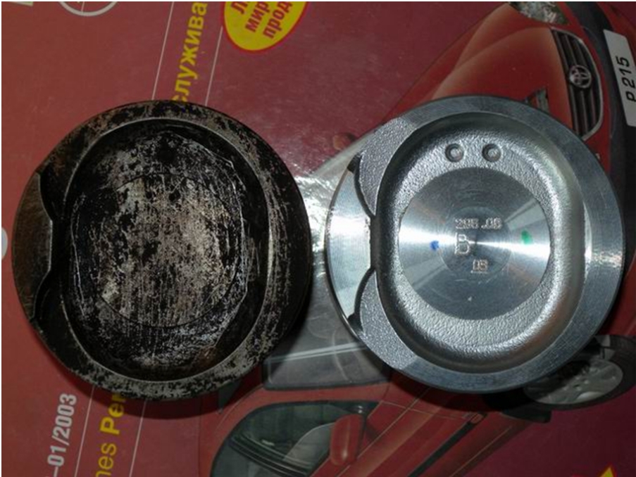

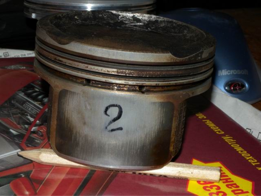

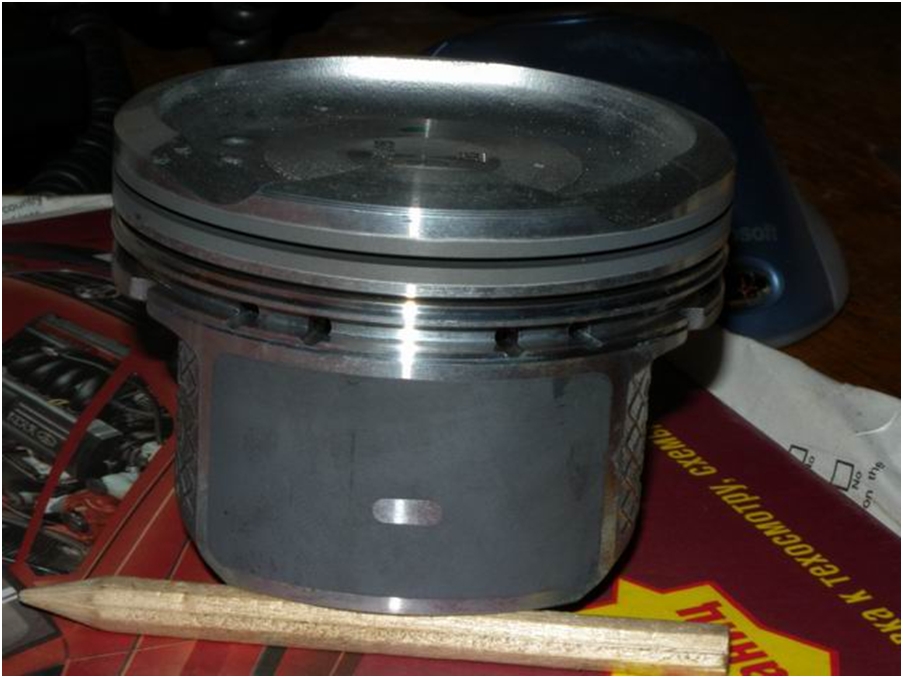

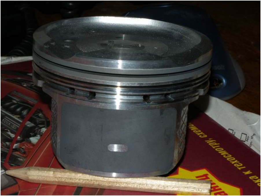

вот фото наших поршней и нового образца не "жрущие" масло.
6.jpg [ 338.68 КБ | Просмотров: 3878 ]
3.jpg [ 295.46 КБ | Просмотров: 3877 ]
2.jpg [ 312.52 КБ | Просмотров: 3877 ]
СообщениеДобавлено: 26 сен 2010, 03:42
Сообщения: 757
Тем: 77
Откуда: РОССИЯ, Воронеж.
О машине: ZZV-50, 1ZZ, 1999г.
Репутация: 467

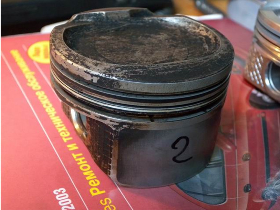

нового образца...
5.jpg [ 323.64 КБ | Просмотров: 3880 ]
4.jpg [ 274.39 КБ | Просмотров: 3877 ]
1.jpg [ 288.73 КБ | Просмотров: 3877 ]
СообщениеДобавлено: 26 сен 2010, 17:53
Сообщения: 436
Репутация: 63
буду ставить 142, был вчера в сервисе, мужик говорит на ней что масло вообще никогда не менялось, как и у всех много лаковые отложения нагар до ужаса. Интересно эти пропилы в юбке большую роль играют, или 8 дырок хватит, ведь владельцы аллионов и премях с 1зз не жалюются.
