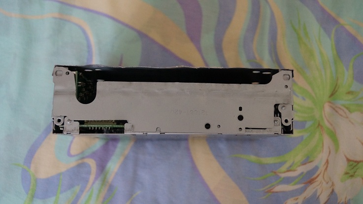

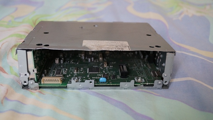

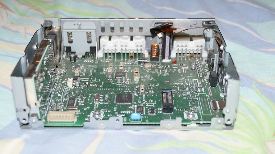

Руки дошли до восстановления штатных функций.
исходя из темы надо наращивать провода и прятать под панель самую нижнюю плату.
сделал коробочку из остатков железяк с помошью такой то матери и полотна по металлу.
завтра куплю маленькие саморезики закреплю все панели и на выходных буду наращивать провода.

Привет, люди добрые помогайте хочу заменить штатную магнитолу, прочитал тему и решил что ни чего сложного нет, разобрал магнитолу как написано оставил нижнюю плату и которая по середине вставил все штекера и ни хера не помогло от экрана ни какой реакции ни тахометра ни чего не отображается и не работает пульт управления между сиденьями, отцепил все лишнее от плат и соединил их все вместе, появился только звук когда переключаешь на пульте но ни чего не отображается, подскажите что мне делать я уже магнитолу разрезал на пополам.

На дорестайле три нижних платы нужно оставлять - две больших и между ними еще одна маленькая.
