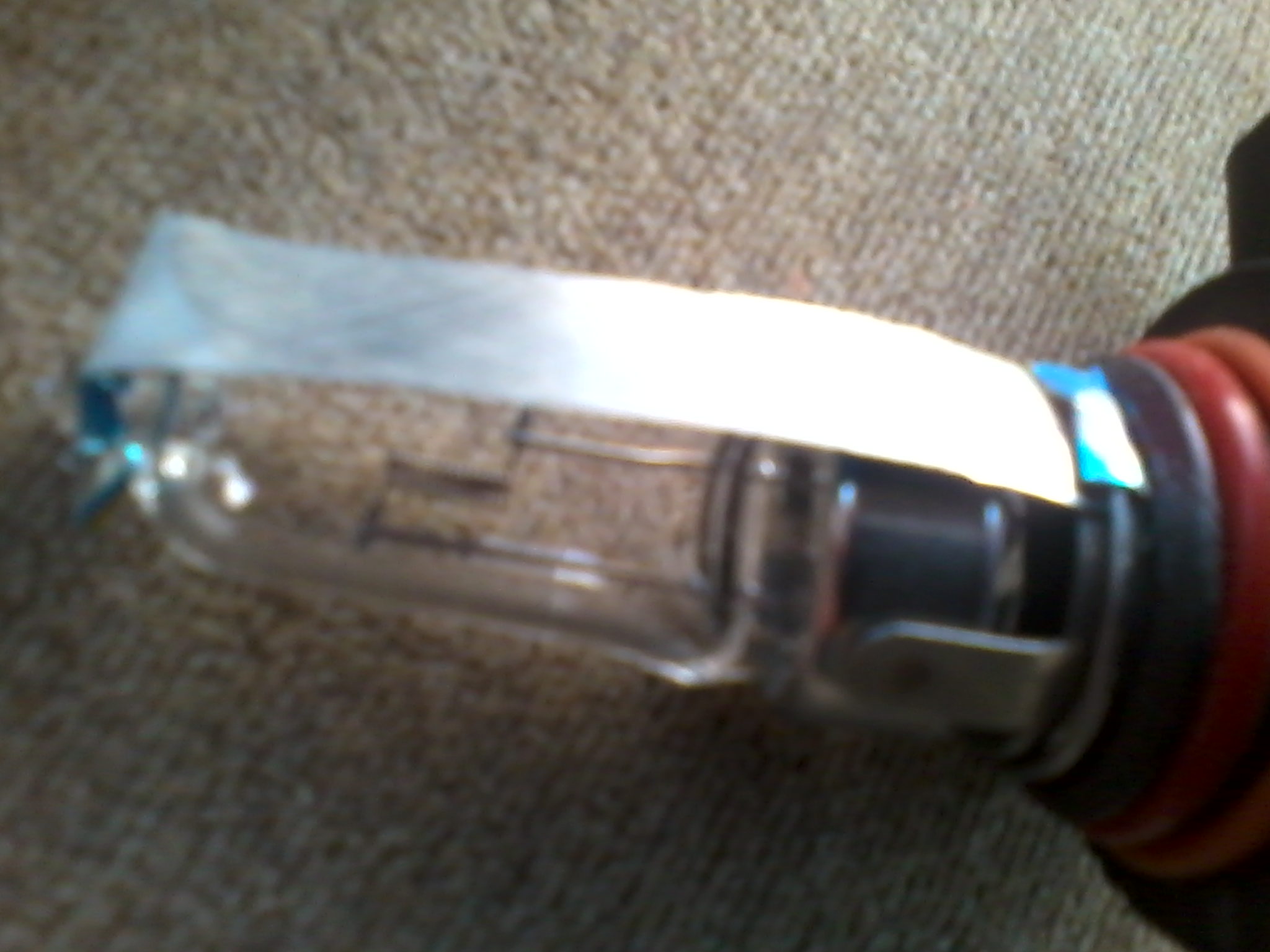

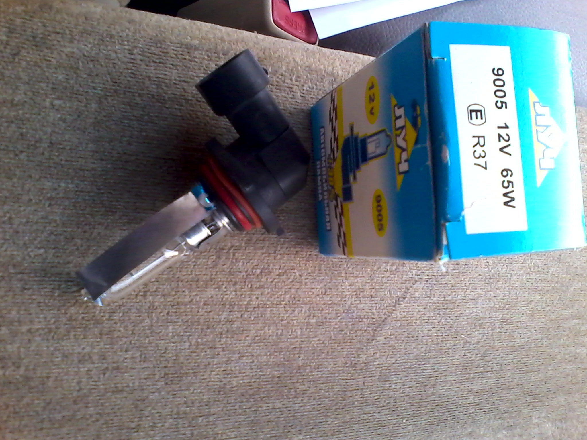

Подготовил пару ламп дальнего 9005 кажется для установки в ближний, шторка из пивной банки. Фирма ЛУЧ чтоли. 65 ват, цена 85 рублей. Визуально разници от Коттио 9006 не увидел. подпилить усы не сложно.

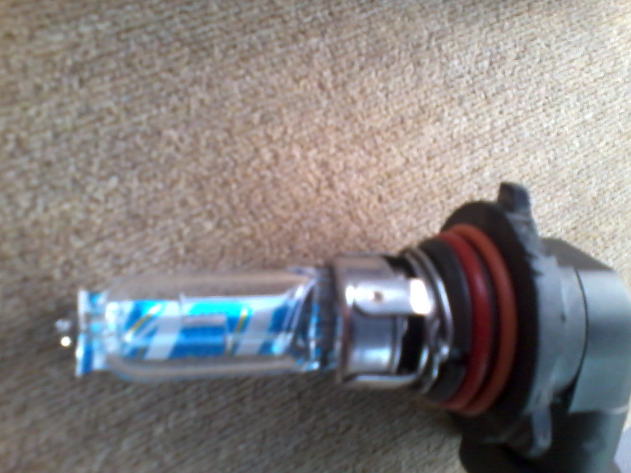

Фоток как светят нет: прямая линия на заборе... а внешний запостим
IMG_20131102_172639.jpg [ 443.91 КБ | Просмотров: 1983 ]
IMG_20131102_172705.jpg [ 232.22 КБ | Просмотров: 1983 ]
IMG_20131102_172727.jpg [ 299.03 КБ | Просмотров: 1983 ]

Ну, а если серьёзно и по существу вопроса, то в 2-3х словах так.
Наши машинки сделаны для внутреннего рынка Японии, страны с левосторонним движением, а это значит, что и светят они из-за такого устройства оптики фар немного влево-вверх, а значит - бьют по встречным машинкам при движении по нашим дорогам и не соответствуют принятым в РФ стандартам по автоприборам освещения, при прохождении ЕжегодТО это сразу и просто определяется по приборам, да и так - самому видно, если в темноте подогнать машинку с горящими фарами к темной стене\забору\ширме. Получается нижняя область освещенности с секторами влево-вверх на обоих фарах.
А аналогов евро-фар на наши машинки не делают, китайческие попытки не в счет, полная фигня.
Для того и придумывают всякие ухиЩрения, чтоб убрать этот "левый" сектор освещенности, чтоб не било встречным по глазам. Кто-то лезет в фару и заклеивает сектор отражателей, кто-то - клеит треугольники прямо снаружи поверх стекла фары, а кто-то - просто делает "шторку" прямо на лампочку и спокойно проходит ЕТО без проблем. Я в том числе. Реально получается с такой "шторкой" почти идеальный евро-свет, т.е. ровная полоса границы освещенности и неосвещенности от фар ближнего света.
С дальним всё в норме.
Просвятил?

Оригинальная стоит 1,5 тыщи, котио 250, маяк-луч - 85-100. Вам решать. если руки есть и читать умеете. то можно шторку самому своять. чтобы снять лампу трубка черная. мешающая доступу тупо выдергивается. Неоригинальные лампы дорабатываются напильником (надфилем или чем то другим) в области цокольных лепестков по подобию снятой лампы, шторка ставится в сектор по тому же принципу.
