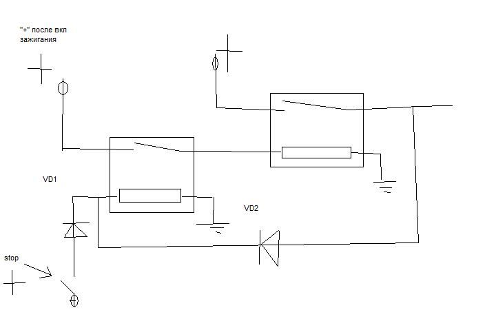

Вот,как сумел
Безымянный.jpg [ 18.49 КБ | Просмотров: 1250 ]

vitek24 писал(а):
Вот,как сумел
Огромное спасибо :good:

vitek24 писал(а):
Через "D" ещё гуманней.Одна релюха,тока в панель либо в селектор лезть надо.
Через "D" только селектор, с панели напруга просаживается почти вдвое, где то в этой теме уже описано.

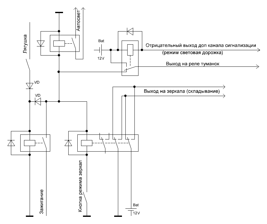

Добавлено спустя 12 минут 12 секунд:
В общем накидал тут кое какую белиберду, кто как думает, работать будет?
Схема.GIF [ 14.24 КБ | Просмотров: 1217 ]
И зачем все так усложнять... :smoke:

jannoss писал(а):
А в чем, собственно, усложнение? :smile:

jannoss писал(а):
А если вместо реле использовать теристор?На него много не надо.
