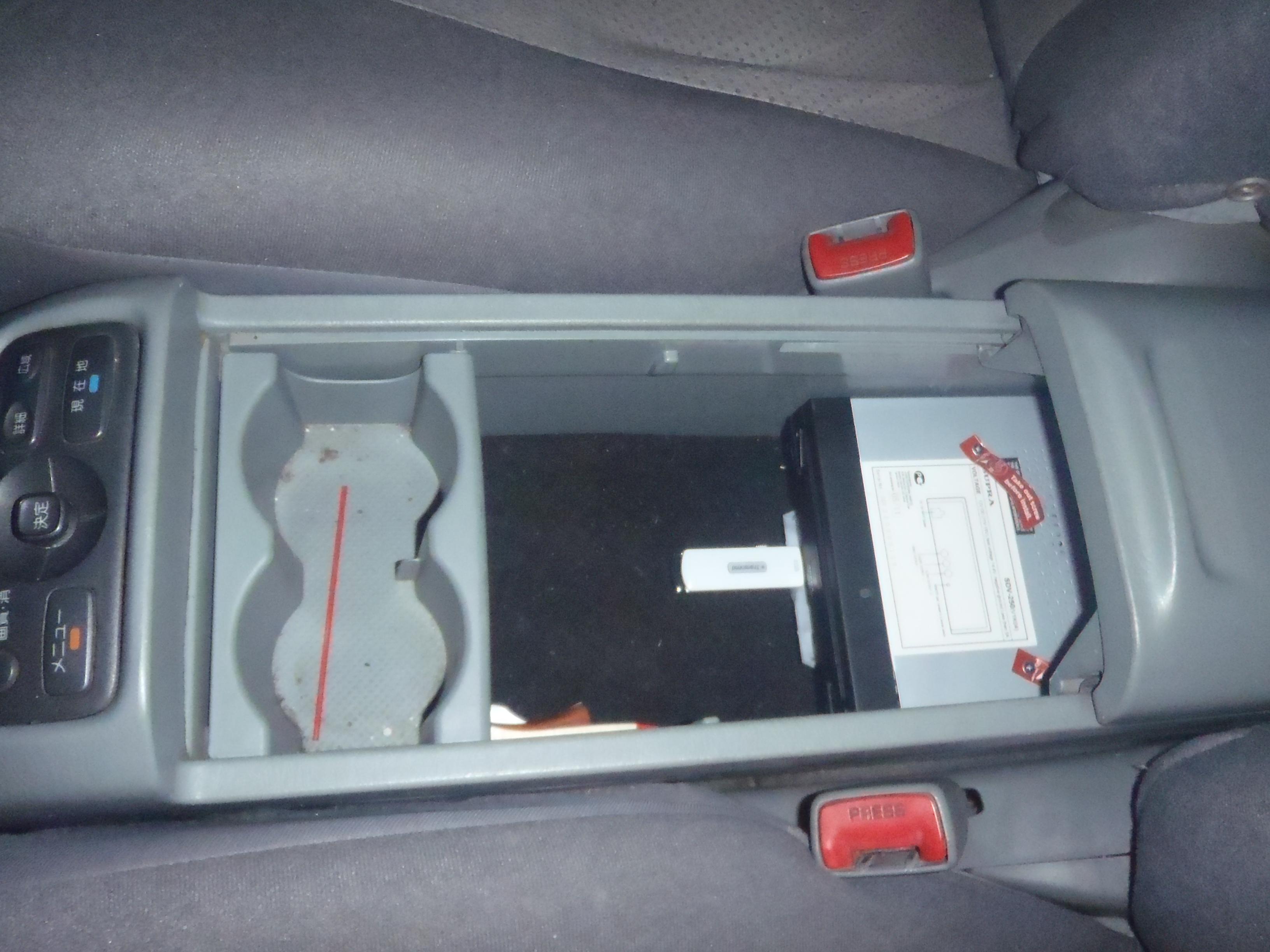

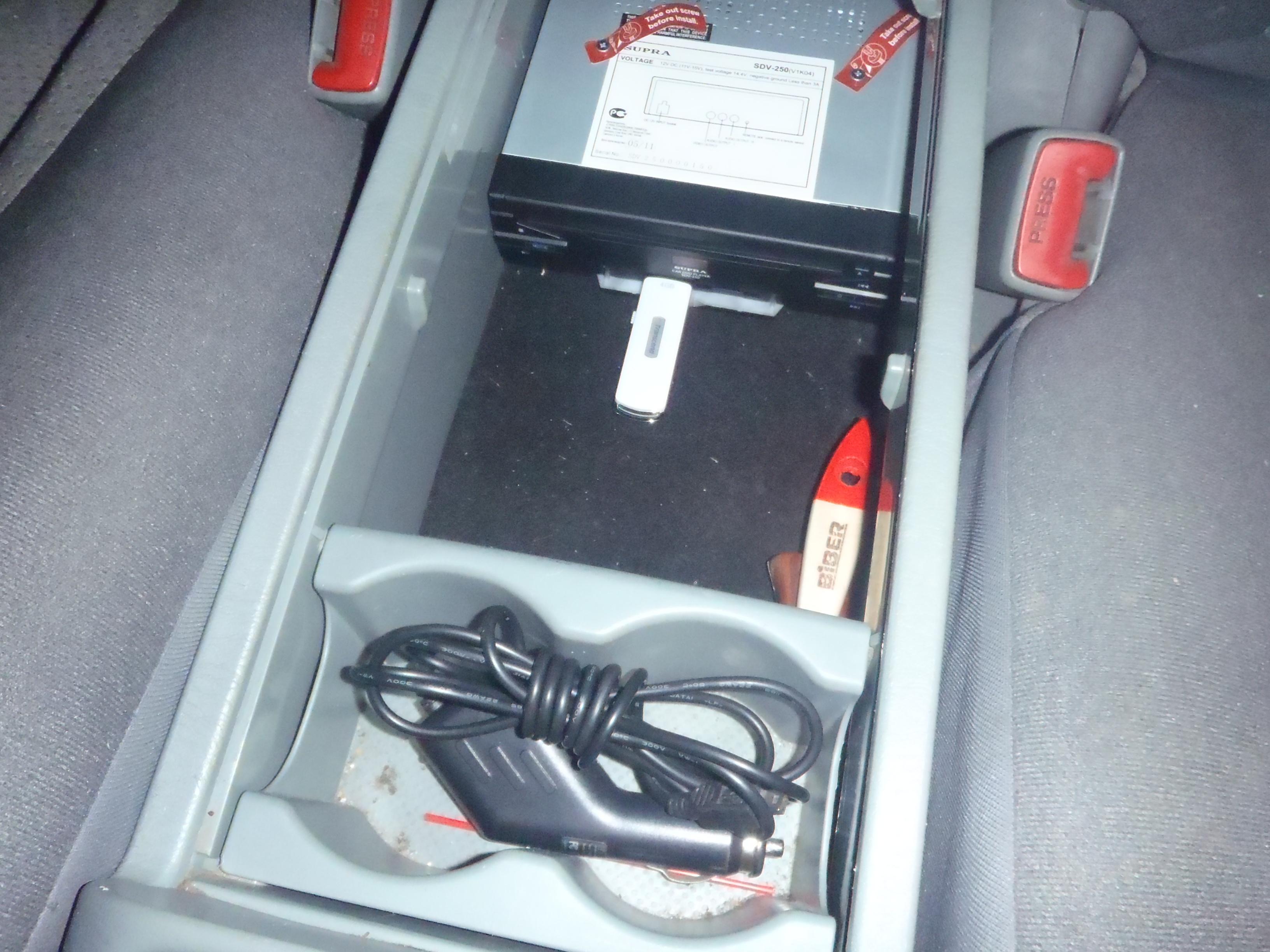

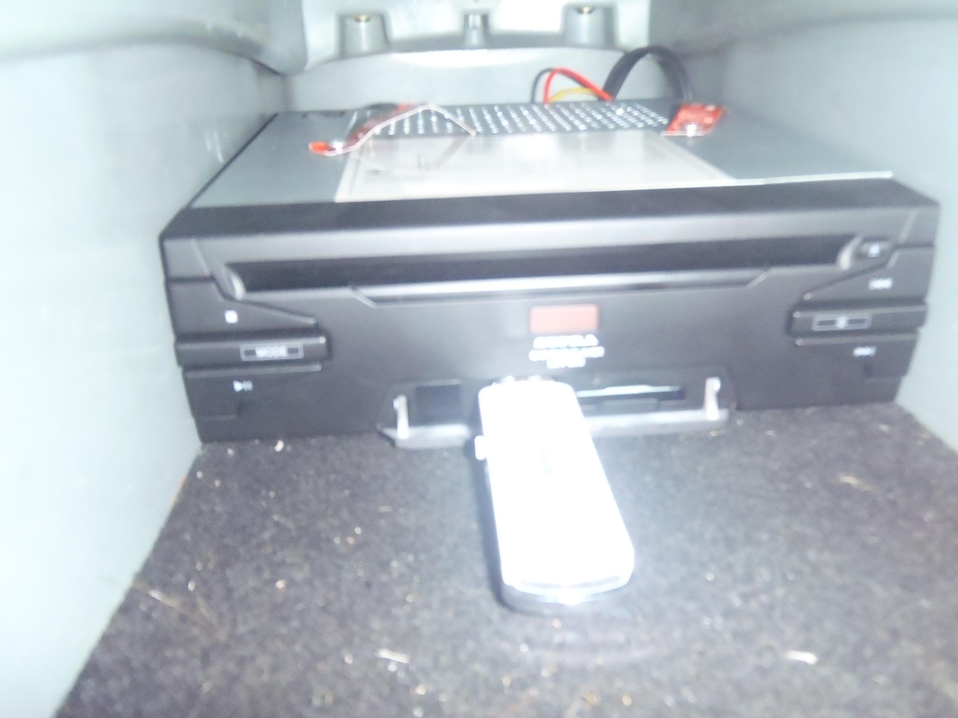

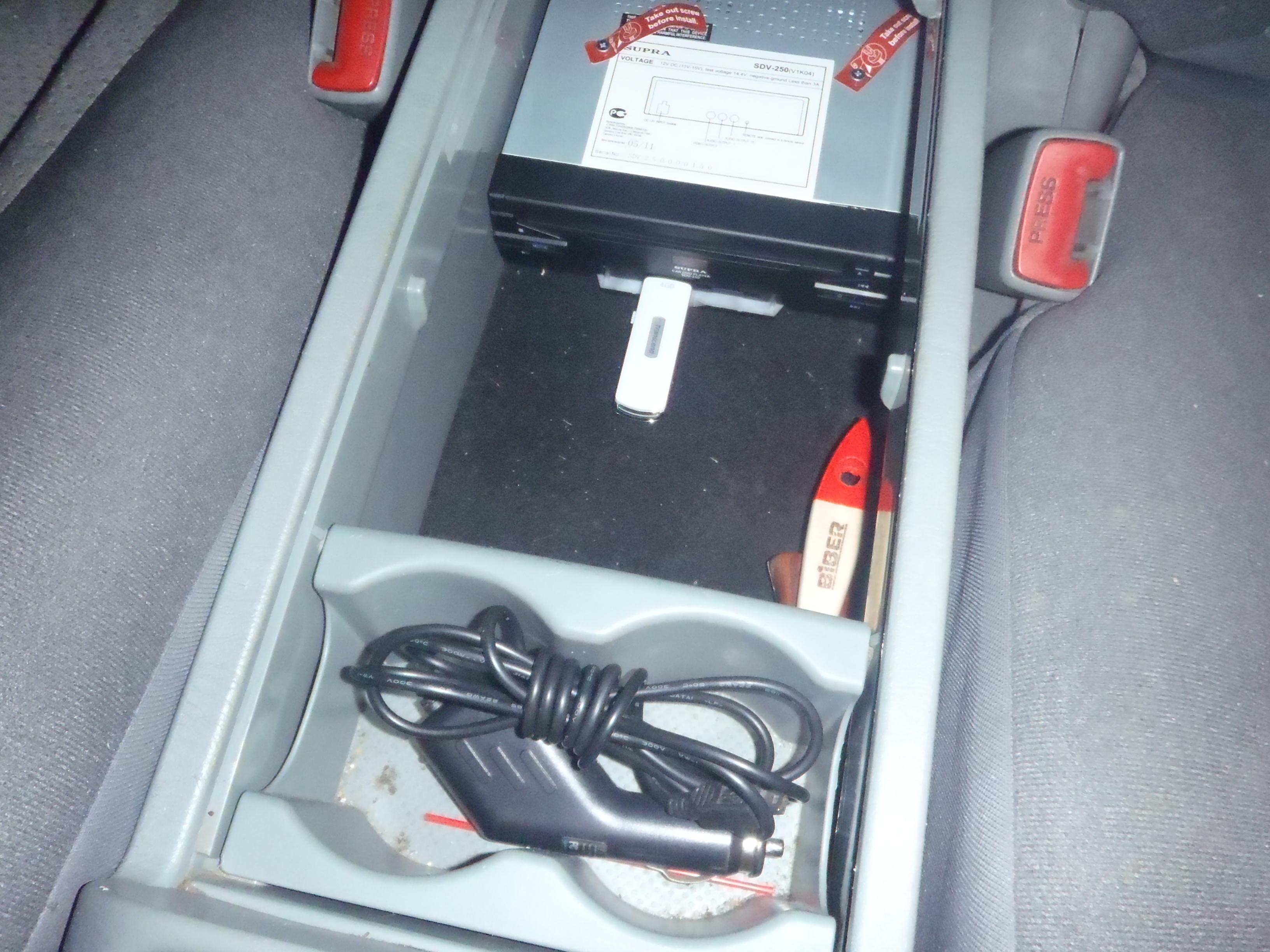

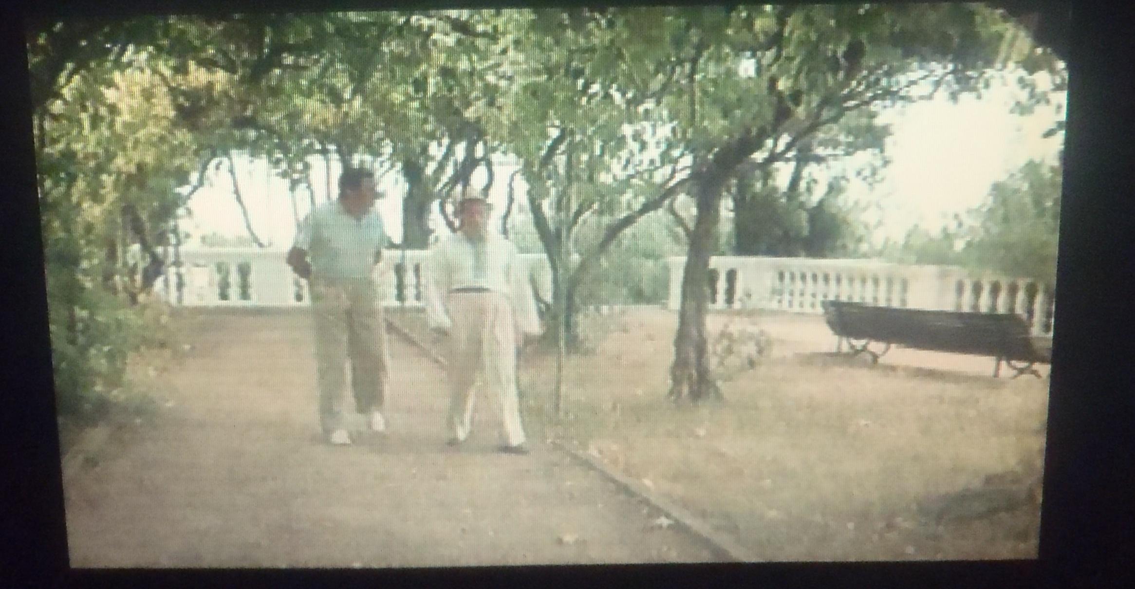

Нашел теплый гараж.Все подключения делал сам.В электрике-любитель(плохо шарю).
В наличии автомобильный DVD-ресивер с поддержкой дисков mp3,CD,Mpeg,DVD,флэшки USB,ММС.Стоимость 1720р. покупка через интернет-магазин.Дополнительно куплен линейный фильтр MYSTERY-300р.на Владимировской 2а,провода 3х3(папы с обоих концов) 3-х метровые (в магазине НОТА на пл.Станиславского) 200р.Взял желтого цвета,т.к. они были наиболее мягкие.Качество на 3-чку,но там выбора нет-все китай. Адаптер-переходник на ТВ-тюнер(старого образца)ABSOLUT-270р. на Владимировской 2а. Все в г.Новосибирске.
Итак:
1.Загнал машину в тепло-дал время отогреться пластмассе.
2.Убрал из багажника пол,среднее отделение(над запаской),правое и пластмассовую перегородку м/у задними сидениями и багажником.Сложил заднее правое сиденье и отодвинул его вперед.
3.Открутил кожух с рулевой колонки,т.к. "+"для памяти устройства брал с замка зажигания(колодка сразу за подсветкой замка.Белая провод белый с двумя серыми полосками) и "+"питания(извините...забыл цвет.Он соседний.Питание появляется при повороте ключа в положение "ACC".)
4.Открутил бардачок м/у передними сидениями(поднимается задняя часть,т.к.переднюю держат провода от кнопок).Высверлил прямоугольное отверстие(примерно1х2,5см)для проводов питания,ИК-выносного приемника и аудио/видео.
5.В правом заднем крыле(после снятия правого пластикового черного поддончика)без труда подсоединил адаптер.Синяя фишка и на тюнере и на переходнике(промахнуться невозможно)в другое место не подойдет!

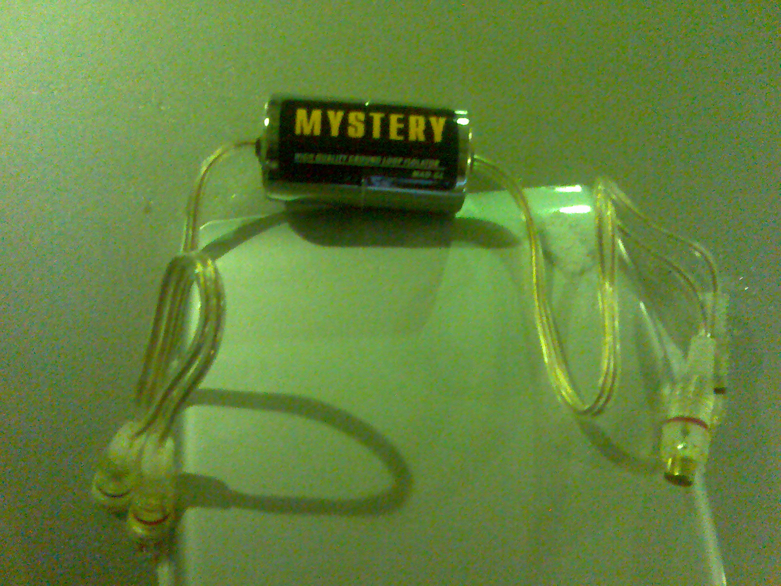

6.Зацепил линейный фильтр на переходник(это белый и красный тюльпаны,т.е.аудио).Фильтр обматнул в тряпочку и перетянул изолентой(чтоб при касании о металл не брякал). Пришлось удлиннить видеопровод на длину проводов фильтра,т.к. в дальнейшем как раз этих 30-ти см и не хватало.Удлинил с помощью самодельного видеопровода(с одной стороны мама-тюльпан,с другой-папа).Цена вопроса 20р.+паяльник на 10 мин.
6.Далее подключил основной провод и протянул его через отверстие в перегородке м/у задними сидениями и багажником.Все соединения заизолировал на "всякий случай"от помех,разъединения и т.п.
7.Поднял пластмасски на переднем и заднем порогах,отсоединил "серединку"(которая прикрывает ремень безопасности).
Основной провод проложил:под пластмасску справа от заднего сиденья-по заднему порогу-запустил в "серединку" и из-под нее под водительское сиденье(там как-раз есть стыковочное место напольного покрытия)в прорезанное отверстие среднего бардачка.Под всеми полозьями,чтоб при регулировке сиденья ничего не замкнуло.
8. Протянул оба"+" из замка по переднему правому порогу,там же проложил провод от приемника ИК сигнала.
9. Снял центральный дефлектор печки и от туда вывел приемник ИК.(фотографию выложу завтра.Забыл сфотать-торопили).
10.Завел все провода в бардачок и соединил."-"взял от винта,которым крепится бардачок(он на "массе")там их 4 штуки.
Сборка в обратной последовательности :wink:
P.S.Линейный фильтр необходим,т.к.помехи то появляются(когда машина теплая в салоне),то исчезают в холодной.Возможно это из-за дешевых проводов.Провод в идеале(если без линейника)3,5м. Линейник глушит не только помехи,но и скрадывает низкие частоты(и объемное звучание).
Вообще про сам девайс:
"-" 1.нет собственного встроенного усилителя
2.20-30сек. задумчивости
3.на пульте в темноте не видно кнопок(а их там много)
"+" 1.Цена 1720 в интернете(1-й интернет магазин(не реклама)). (В магазине на пр.Маркса кстати 2300р. до Нового года был).
2.Воспроизводит любой файл с места отключения питания(задержка 20-30сек.)
3.Входит в средний бардачок(впритык).У меня пока просто там лежит,но собираюсь закрепить повыше,чтоб вентилировался(4 болтика купить)
ИТОГ:
Я ДОВОЛЕН!!! :mrgreen:
Буду менять акустику(стоит пока родная и без шумки).Хочу 3-х полосники.
Хочется усилитель,но там видно будет. :beer:
За качество фото извиняюсь...кое-как добавил :rus:

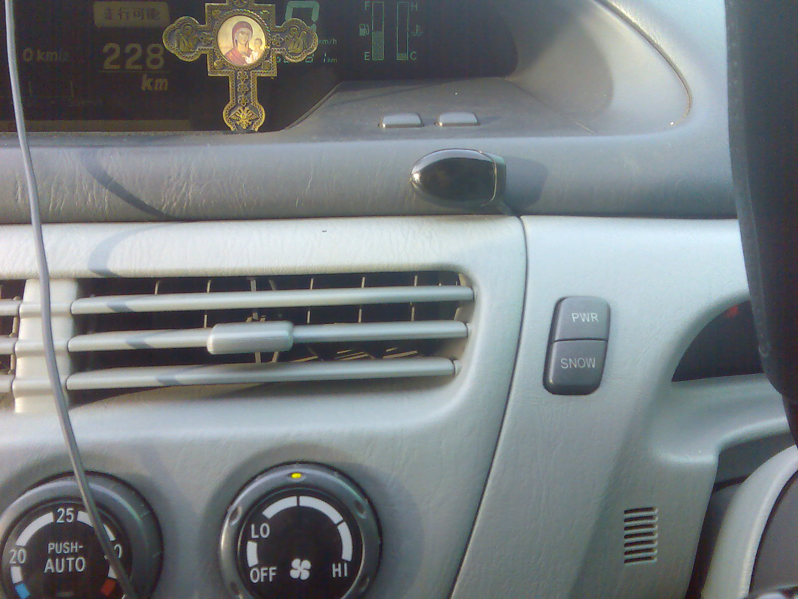

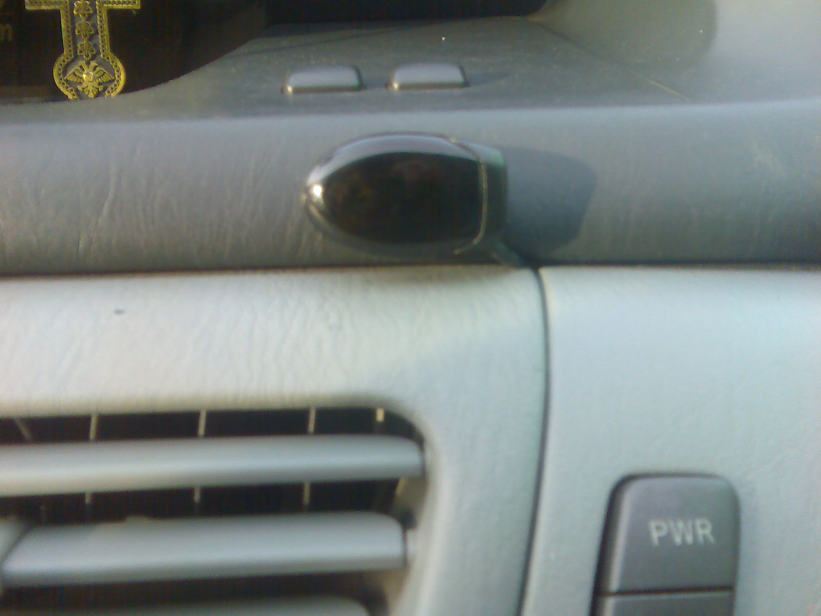

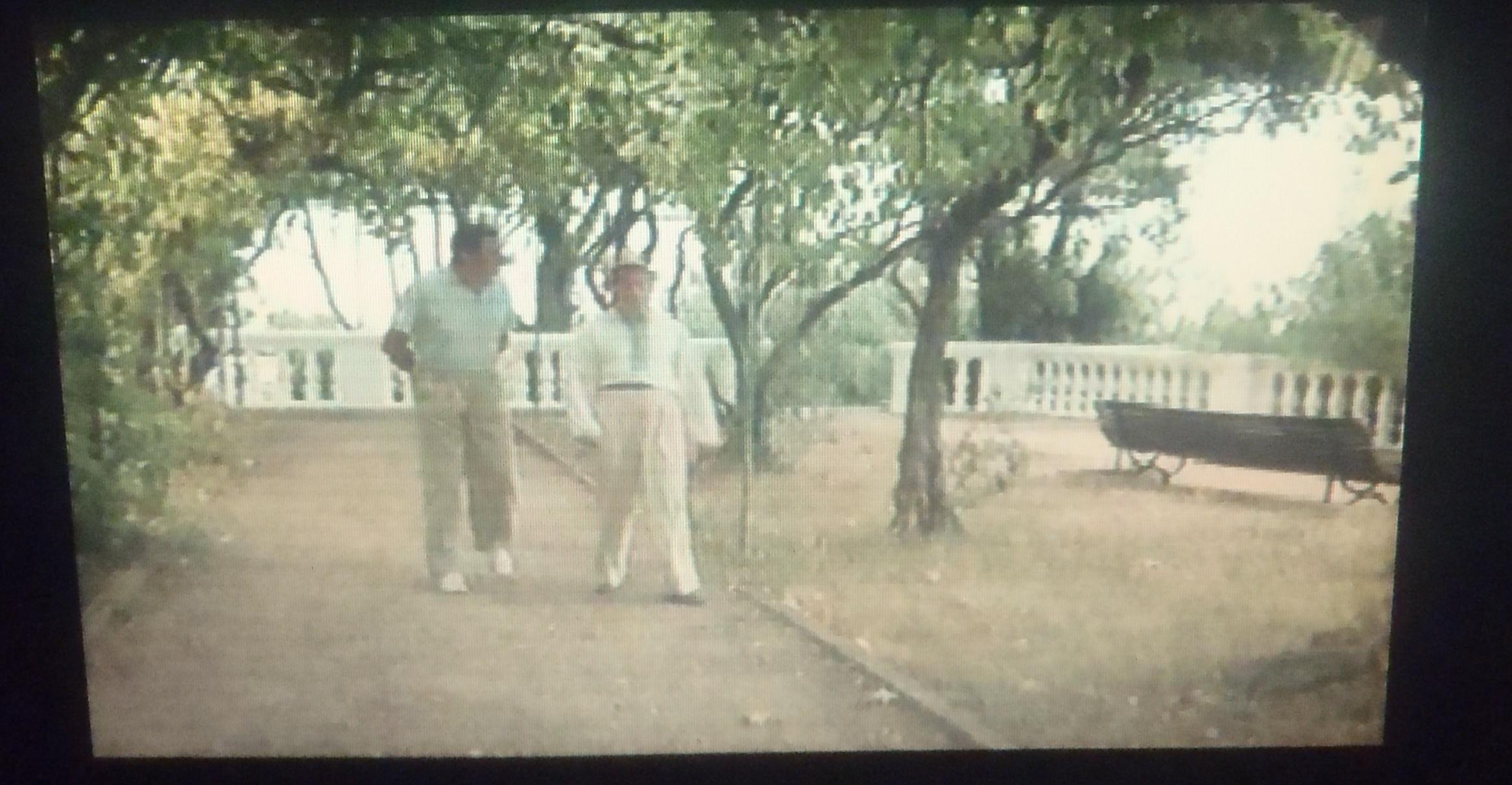

добавляю еще фото
Комментарий к файлу: приемник ик сигнала
Фото071.jpg [ 264.8 КБ | Просмотров: 2008 ]
Комментарий к файлу: на панели
Фото070.jpg [ 385.39 КБ | Просмотров: 2008 ]
