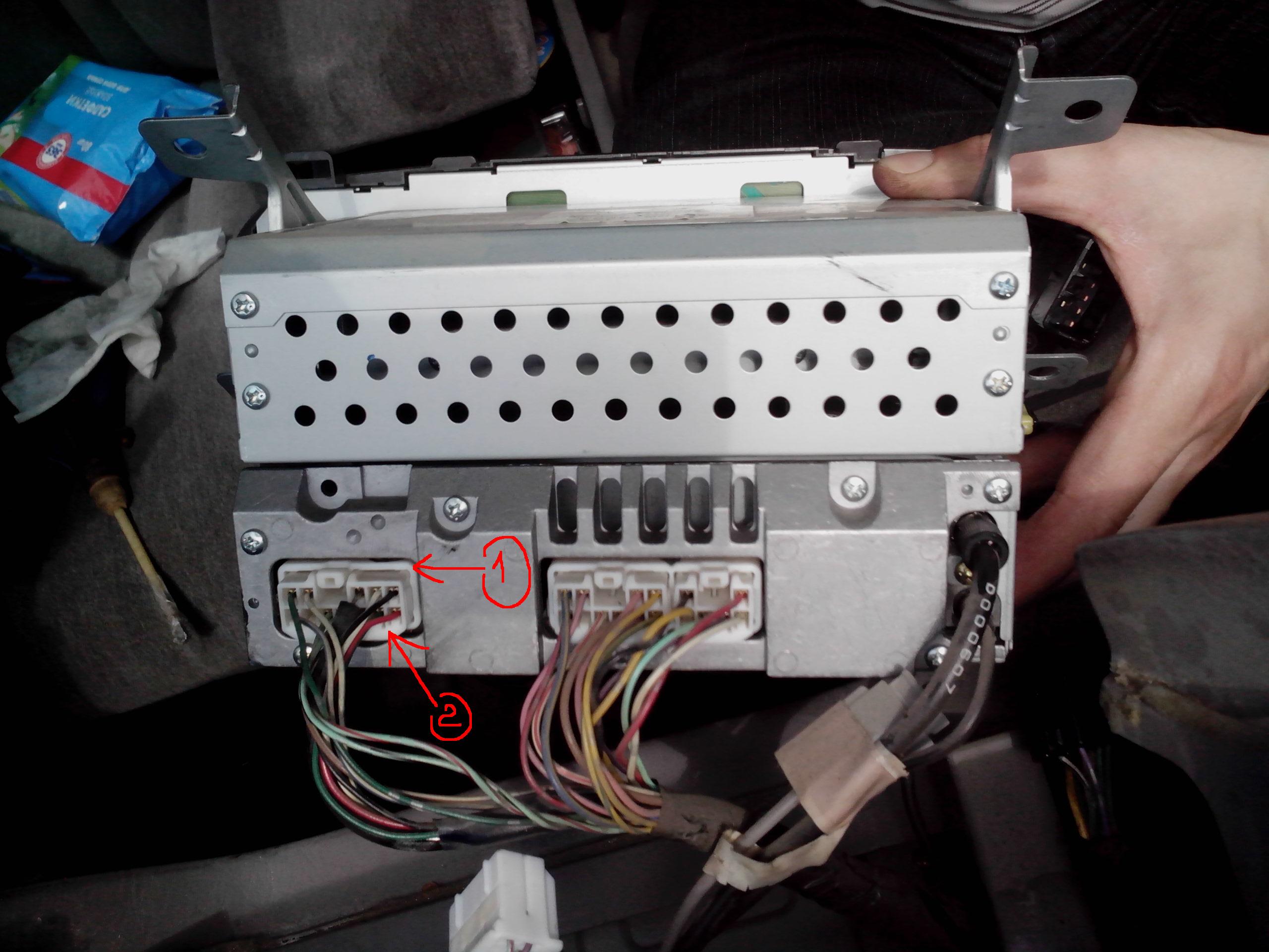

Ребят, а для такой магнитолы тройник нужен? CD-чейнджера нет.
IMG_20130608_134021.jpg [ 427.66 КБ | Просмотров: 3145 ]
Да, сюда надо будет тройник, чтобы воткнуть его в это гнездо мафона (1), фишку вынутую (2) воткнёшь уже в соответствующее гнездо тройника, а в свободное уже воткнёшь сам Яотурчик.
IMG_20130608_134021.jpg [ 361.77 КБ | Просмотров: 3128 ]

Круто ! Спасибо большое )
