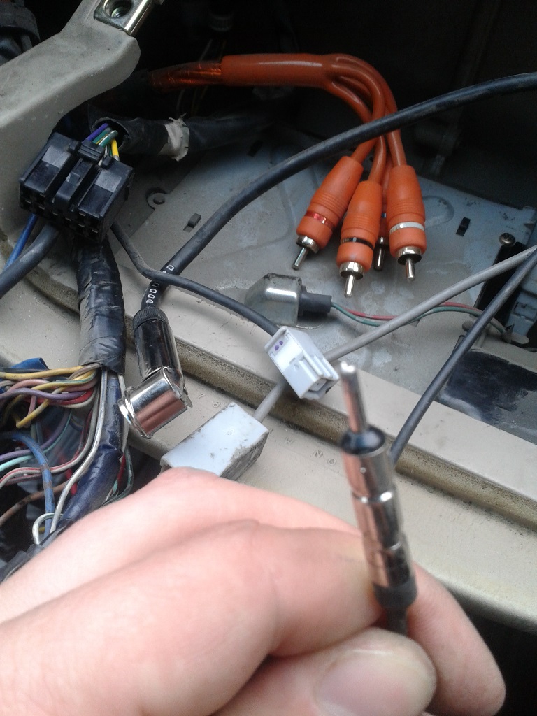

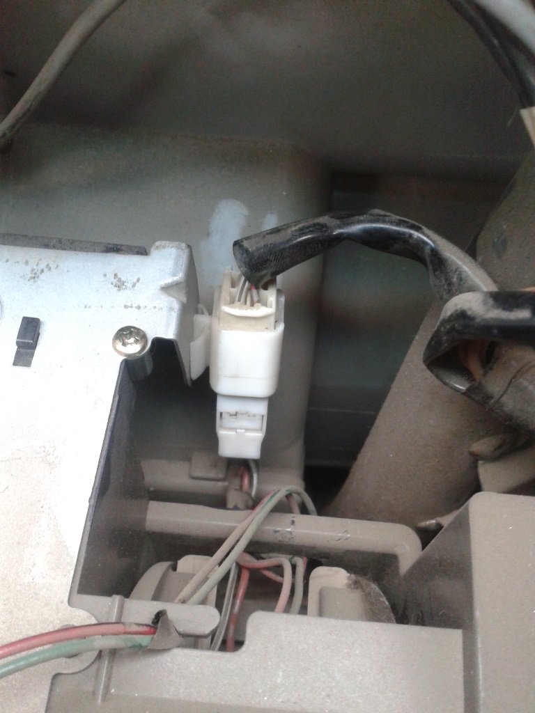

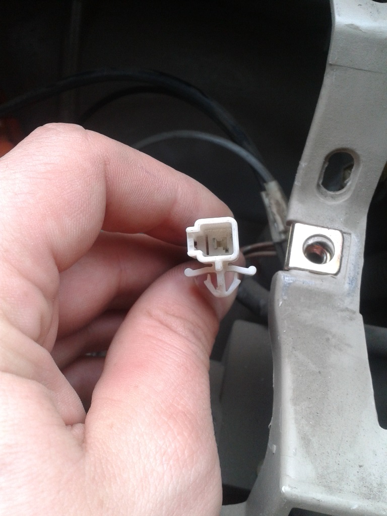

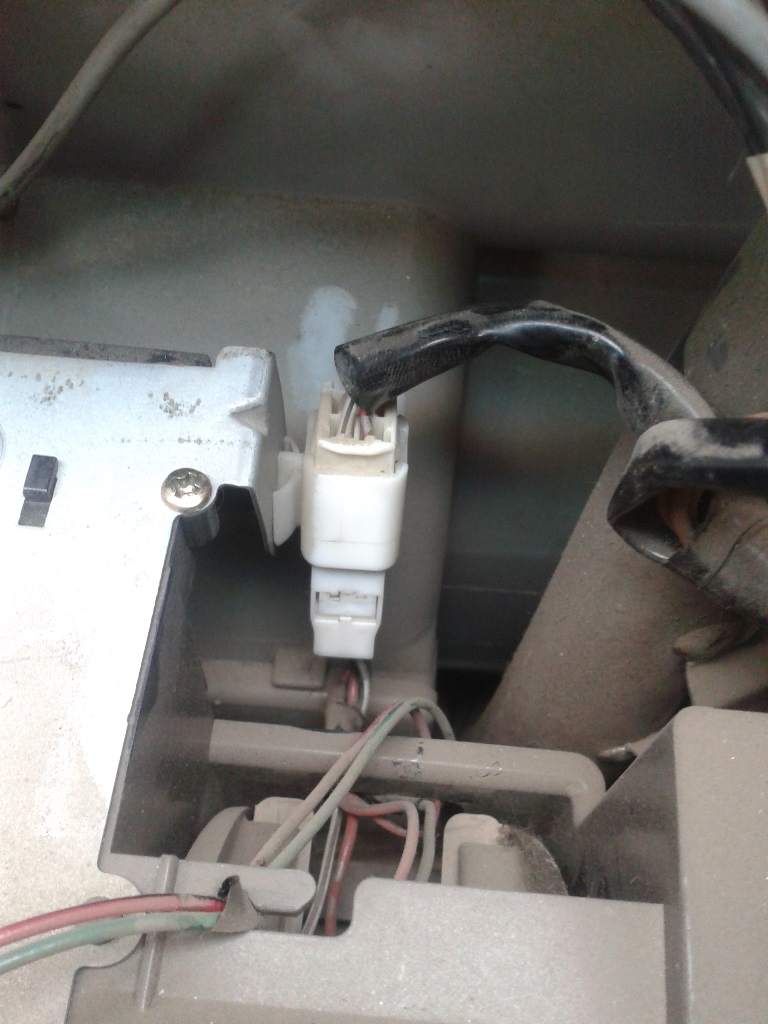

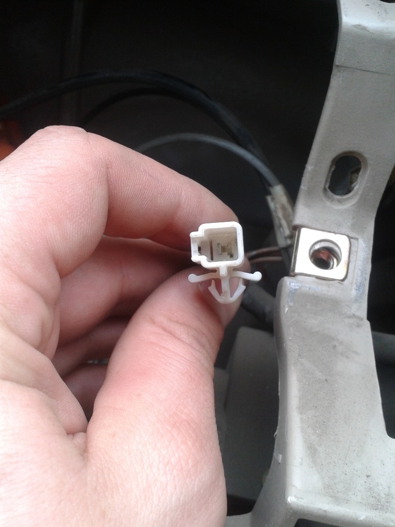

Вот сегодня лазил смотрел что имею
Добавлено спустя 3 минуты 39 секунд:
еще
Добавлено спустя 2 минуты 17 секунд:
у меня есть Исо разьем, завтра хочу все провода родные вернуть на их родное место, а исошные параллельно запитать. все упаковать и уложить как положено. Да и потом можно будет любой другой майфун воткнуть, а не только Алпайн
Комментарий к файлу: Вот так выглядят фишки на родной плате.
Некоторые провода отрезаны и припаяны к фишке Алпайновской.
2013-10-28 14.53.21.jpg [ 253.31 КБ | Просмотров: 2156 ]

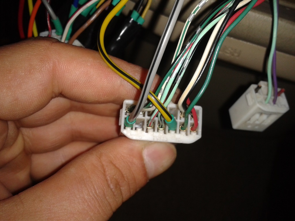

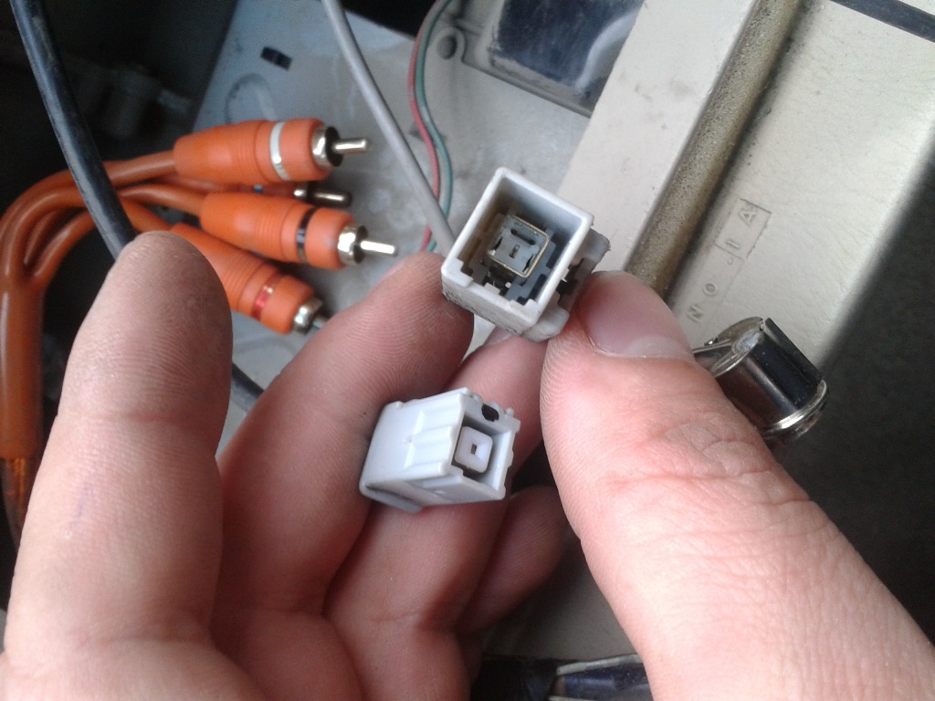

Комментарий к файлу: Проходящий серый провод вот с таким разьемом. На навигации под сидением такое же есть.
2013-10-28 14.58.57.jpg [ 206.26 КБ | Просмотров: 2156 ]
Комментарий к файлу: Это как я понимаю пошли провода на пульт
2013-10-28 14.58.02.jpg [ 191.56 КБ | Просмотров: 2156 ]

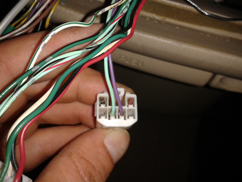

Комментарий к файлу: Какой- то свободной висячий разьем. провод один бело-красный
2013-10-28 14.57.35.jpg [ 188.63 КБ | Просмотров: 2156 ]

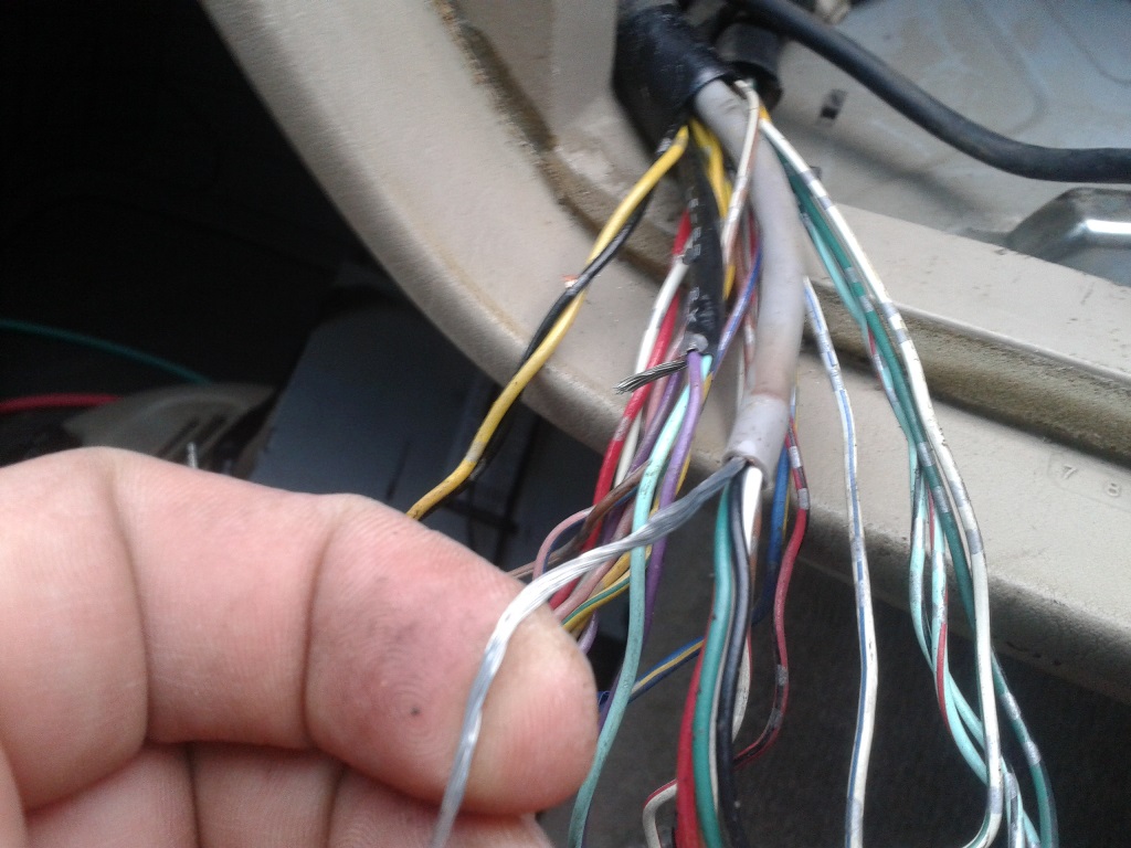

Комментарий к файлу: Вот это что за оголенные провода? Один который не обрезан заходит в фишку, второй обрезан почему-то.
2013-10-28 15.23.41.jpg [ 213.67 КБ | Просмотров: 2156 ]
Комментарий к файлу: Это что? ТВ антенна?
2013-10-28 14.59.06.jpg [ 224.98 КБ | Просмотров: 2156 ]

ну ладно, когда все верну на круги своя, а затем запараллелю исошные разьем будем искать дальше если не появится активация. пока ищу разьемы, т.к. на некоторых провода обрезаны под самую....
еще один вопросик - там есть пару проводов оголенных почему-то (попадалось в теме что экранировка какая-то). Ну а на самом деле? и идут ли они в разъем? а то у меня обрезаны просто

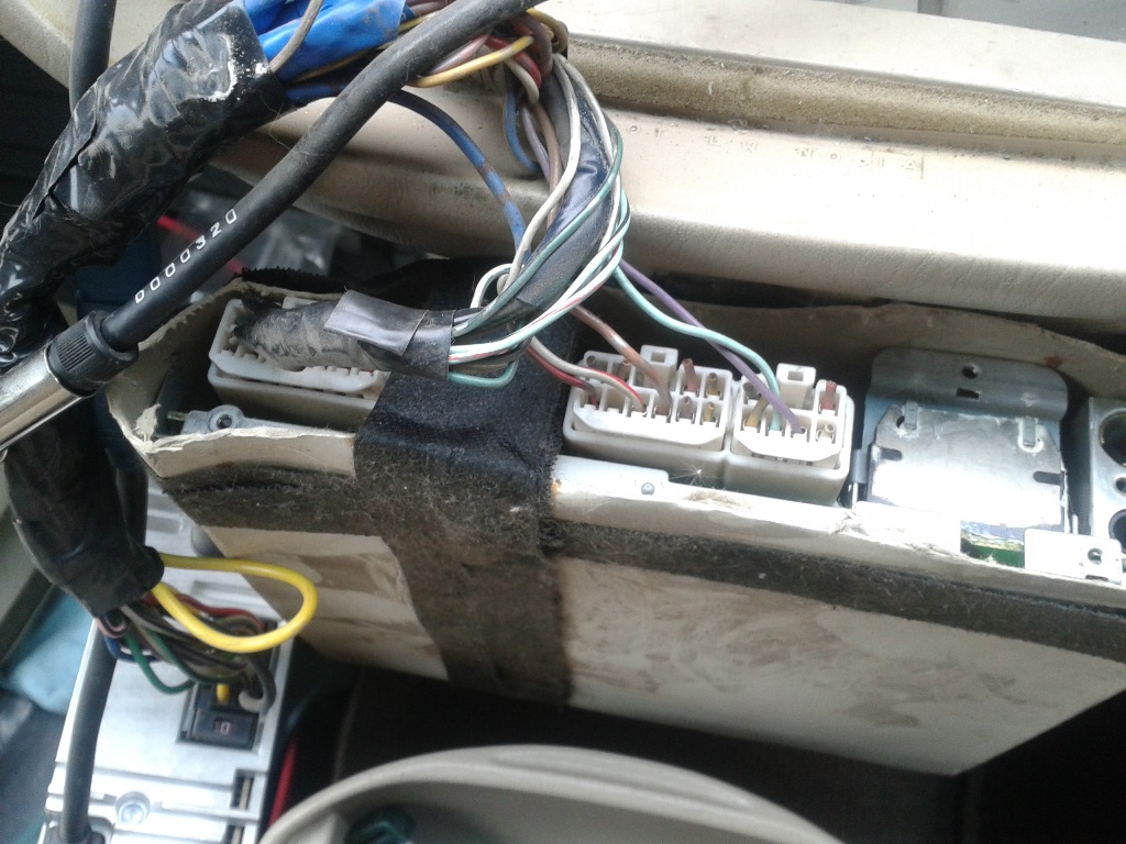

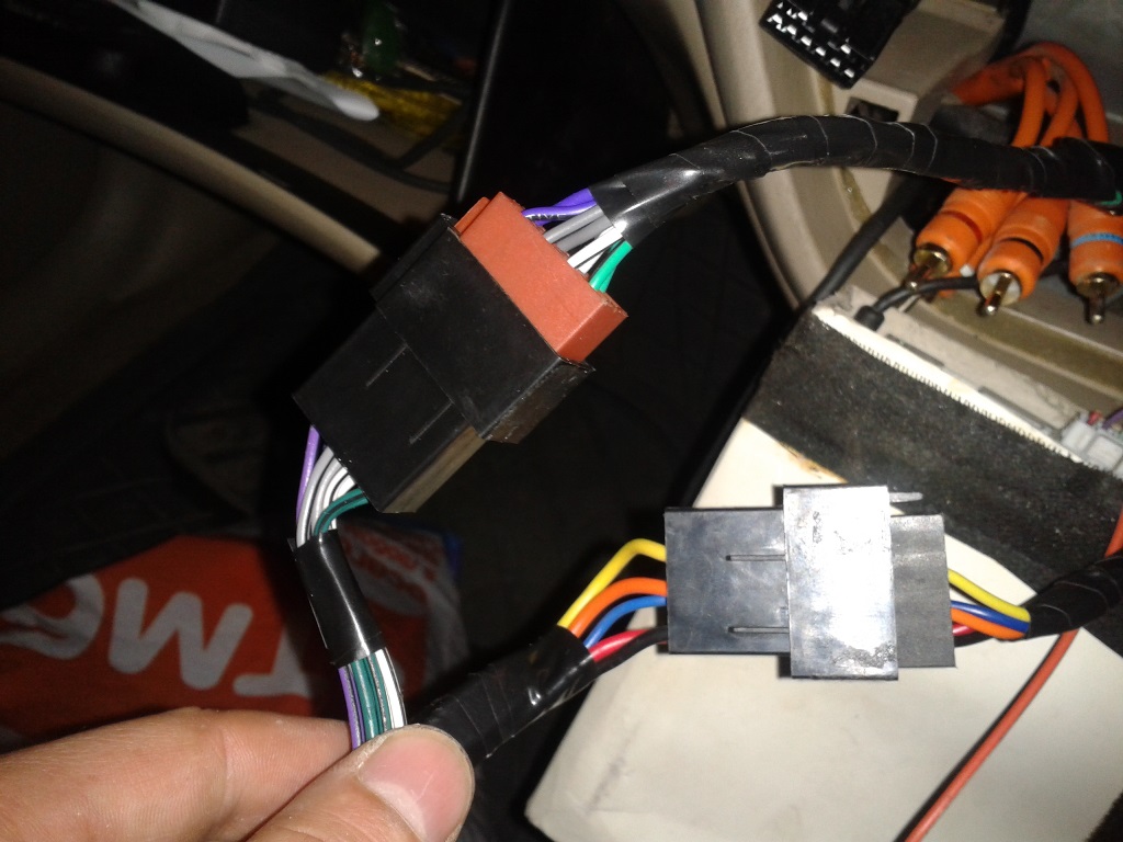

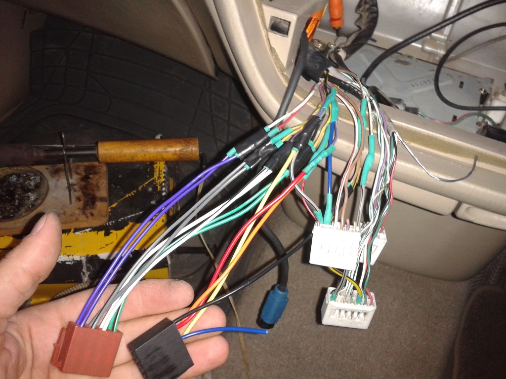

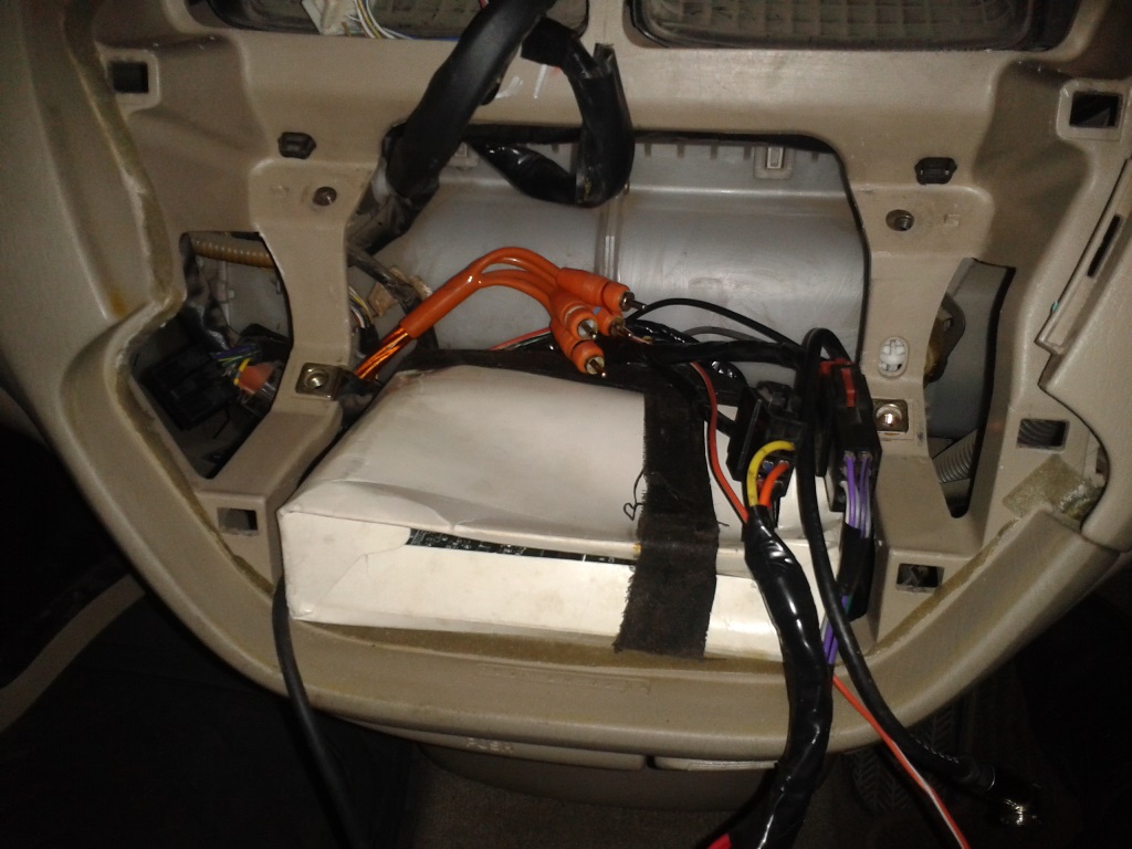

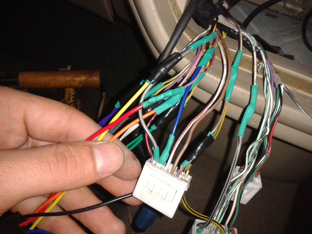

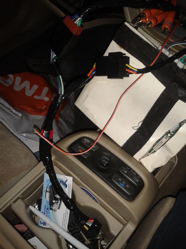

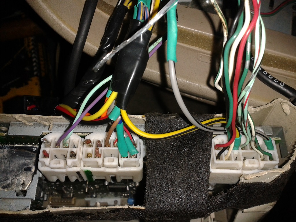

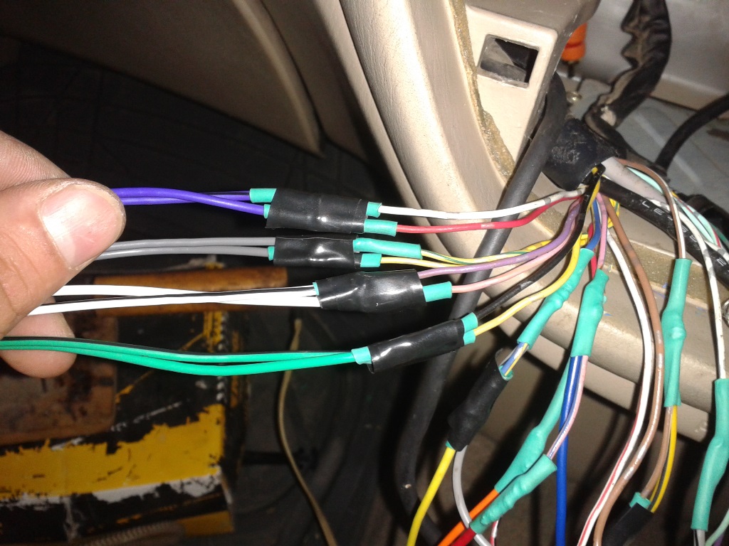

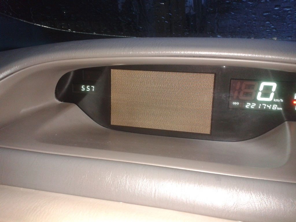

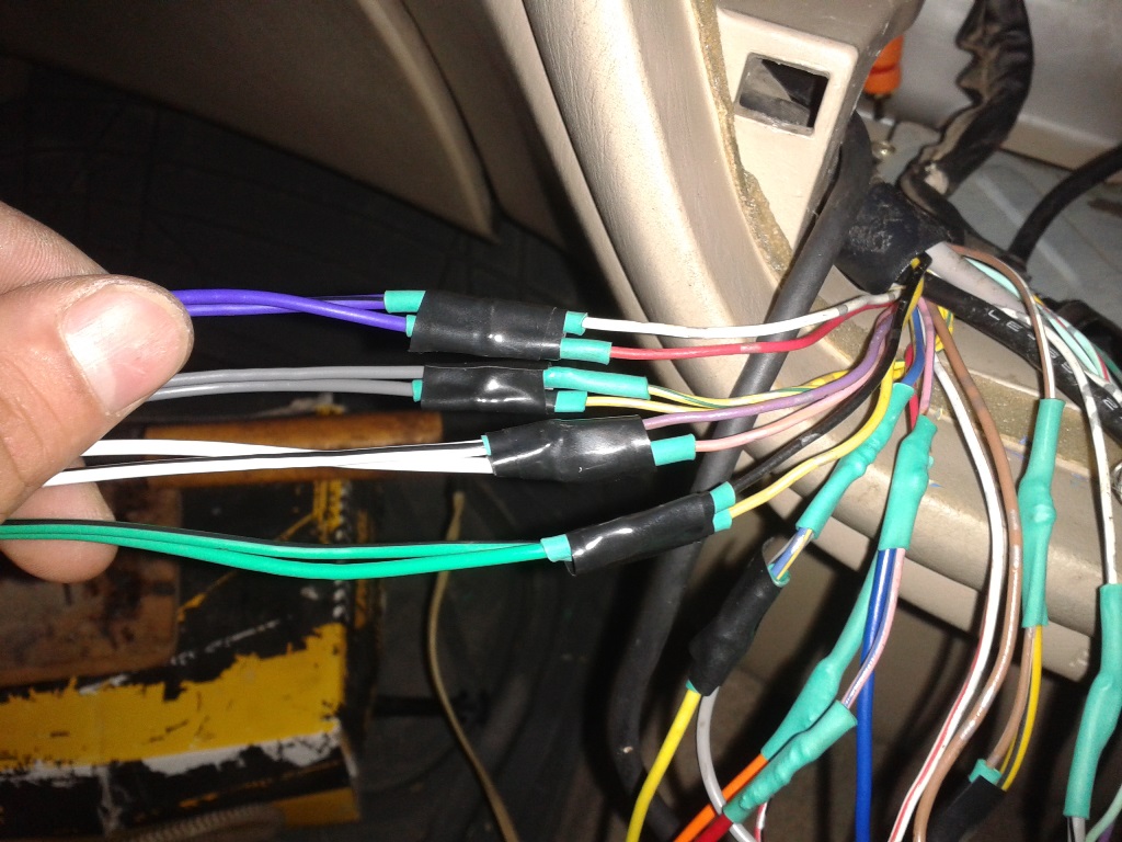

Так вот друзья собратья. Сегодня я занимался этими провода не скажу чтобы долго, но и не мало.
В итоге, максимально вернул все на родные места (провода в фишки), сейчас не подцеплены только динамики. Читал что вроде как не принципиально.
Исошные разъемы подключил, так что теперь можно без проблем воткнуть любую магнитолу. Все соединения скрутки,сверху термоусадка + контрольная смотка изолентой.
В принципе на фото все более менее видно. Отвечу на вопросы если есть у вас.
Добавлено спустя 4 минуты 52 секунды:
Разьемы
Добавлено спустя 2 минуты 53 секунды:
Добавлено спустя 6 минут 26 секунд:

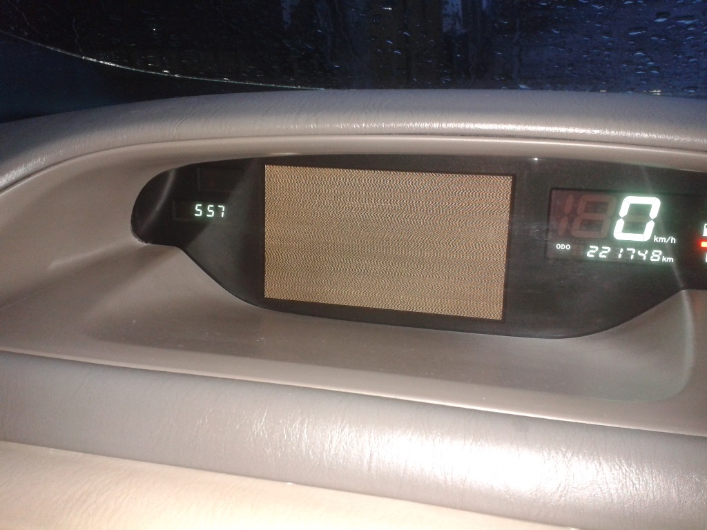

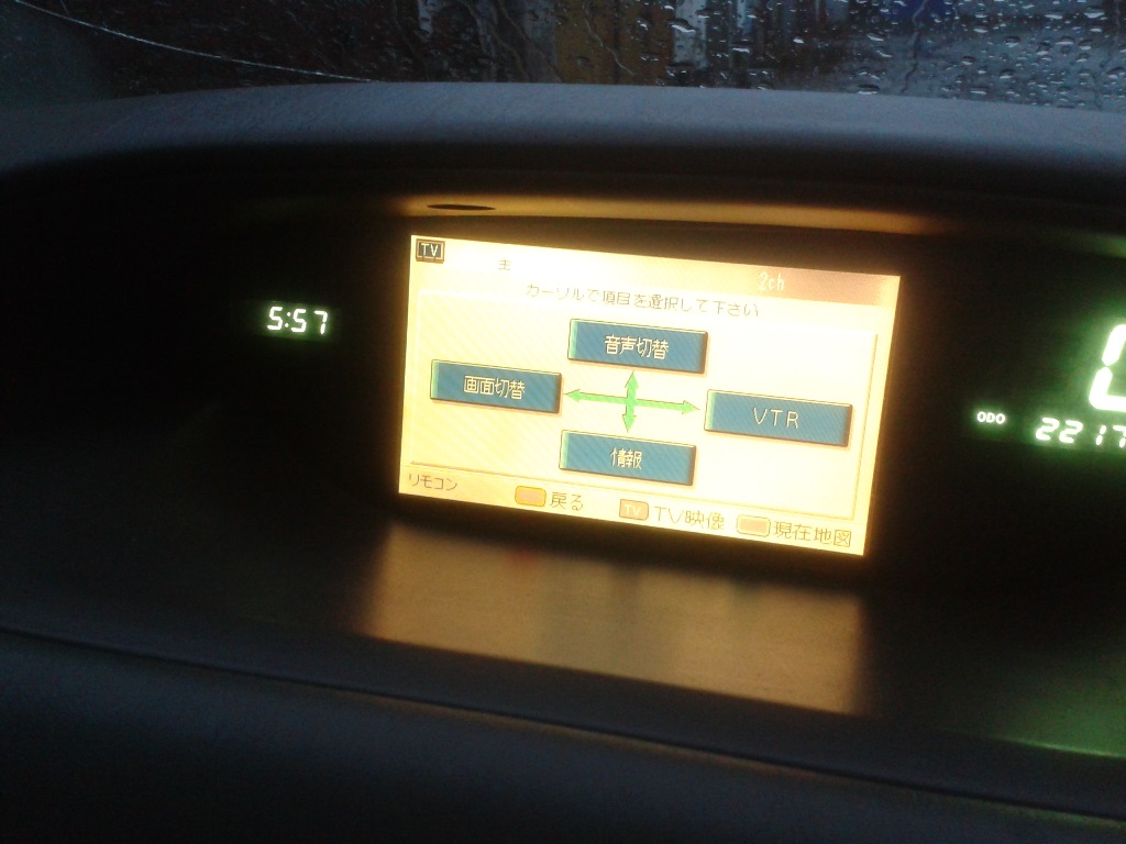

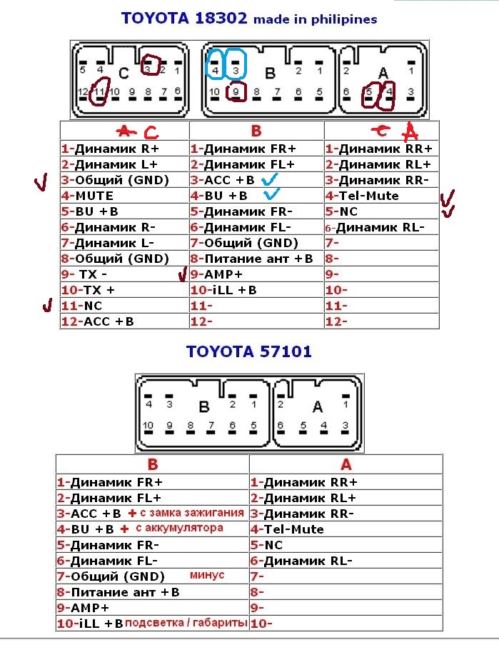

Так. После примерки и подключения, активировался!!!! режим VTR. Это произошло когда подключил назад в В-разьеме провода 3 и 4 (картинка есть). Телик стал показывать понятное дело рябь....эээх досадно что тюнер японский.
Провода оголенные которые были, я так и оставил обрезив и заизолировал (не знаю что это).
Добавлено спустя 7 минут 58 секунд:
Добавлено спустя 4 минуты 37 секунд:
Теперь вопросы.
А разьем
провод 4 Tel-mute - что это?
провод 5 NC - что это?
В разьем
Синим я обвел те провода, после подключения которых появился тв режим.
провод 9 - АМР+ - что это? у меня его вообще нет.
С разъем
провод 3 - земля общая. у меня нет, и для чего он если один в один провод 8.
провод 11 - NC, что это? также как и провод 5 разъема А.
Добавлено спустя 2 минуты 41 секунду:
да, 11 провода на разъеме С у меня тоже нет.
И еще звук когда телевизор включаешь, пусть и не показывающий у нас в России должен быть, шипение например? У меня нету.
И если я носитель к тв- тюнеру подключу будет звук? и в какой режим при этом включать мой Алпайн?

Исо.jpg [ 210.72 КБ | Просмотров: 2178 ]
