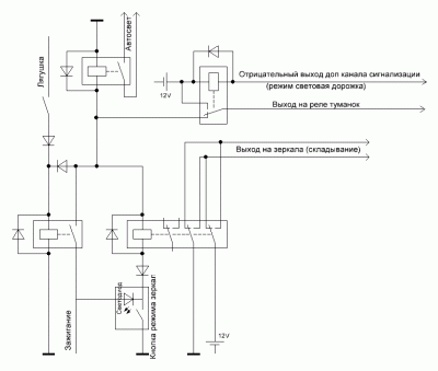

выкладываю свою схему как реолизовал туманки под дхо себе, все собрано в пластик коробочку 4 на 7 см
никаких вмешательств в проводку непроизведено кроме подматывания к штатной продке 2х проводов и спокойно все можно вернуть в штаный режим установив штатное реле на своё место.
сори за схему еси что-то не так, нарисовал как смог, не професионал в рисовании, мне проще из ума такие вещи делать. :D
Спасибо за схему :good: Я вот сегодня тоже попробую воплотить в жизнь свое чудо :roll: viewtopic.php?t=1001071&start=16

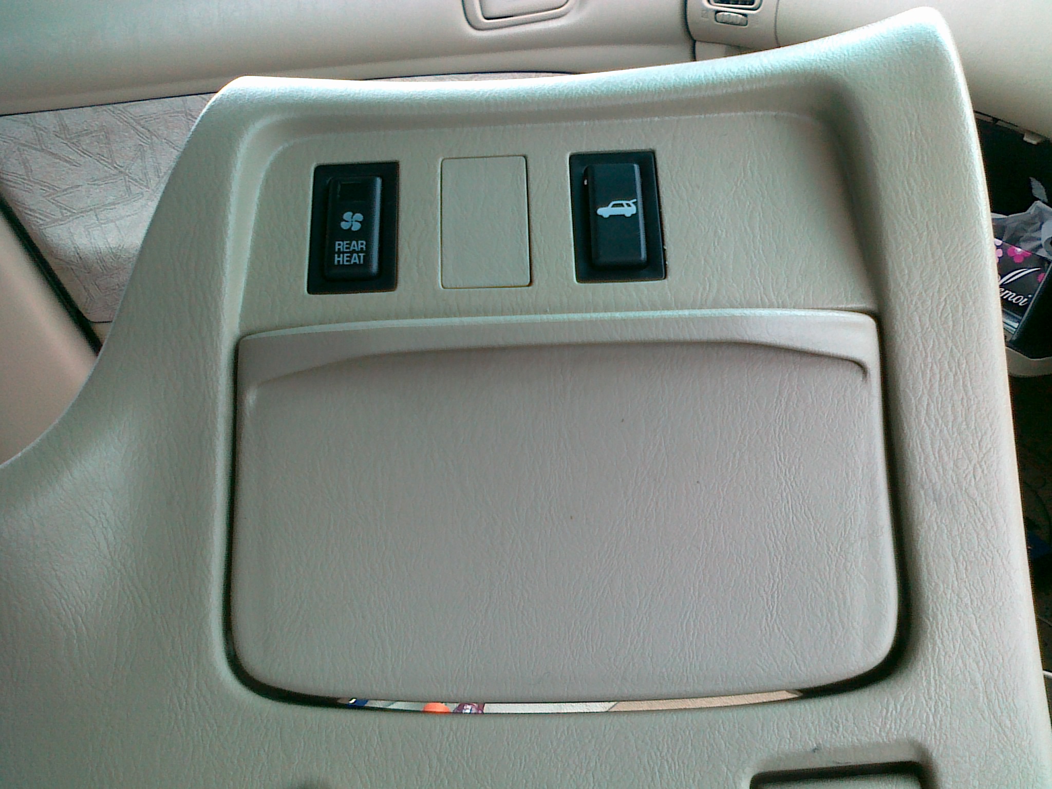

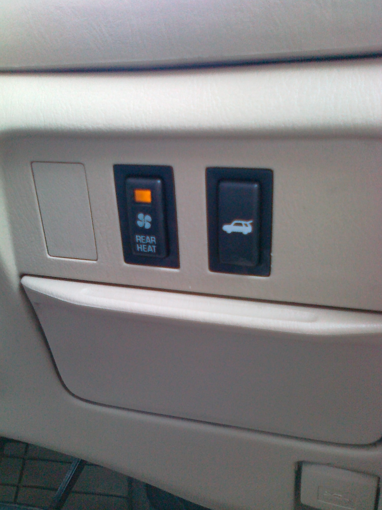

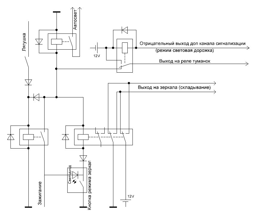

Сделал :mrgreen: В автоматическом режиме зеркал диод в кнопке горит при включении зажигания...
