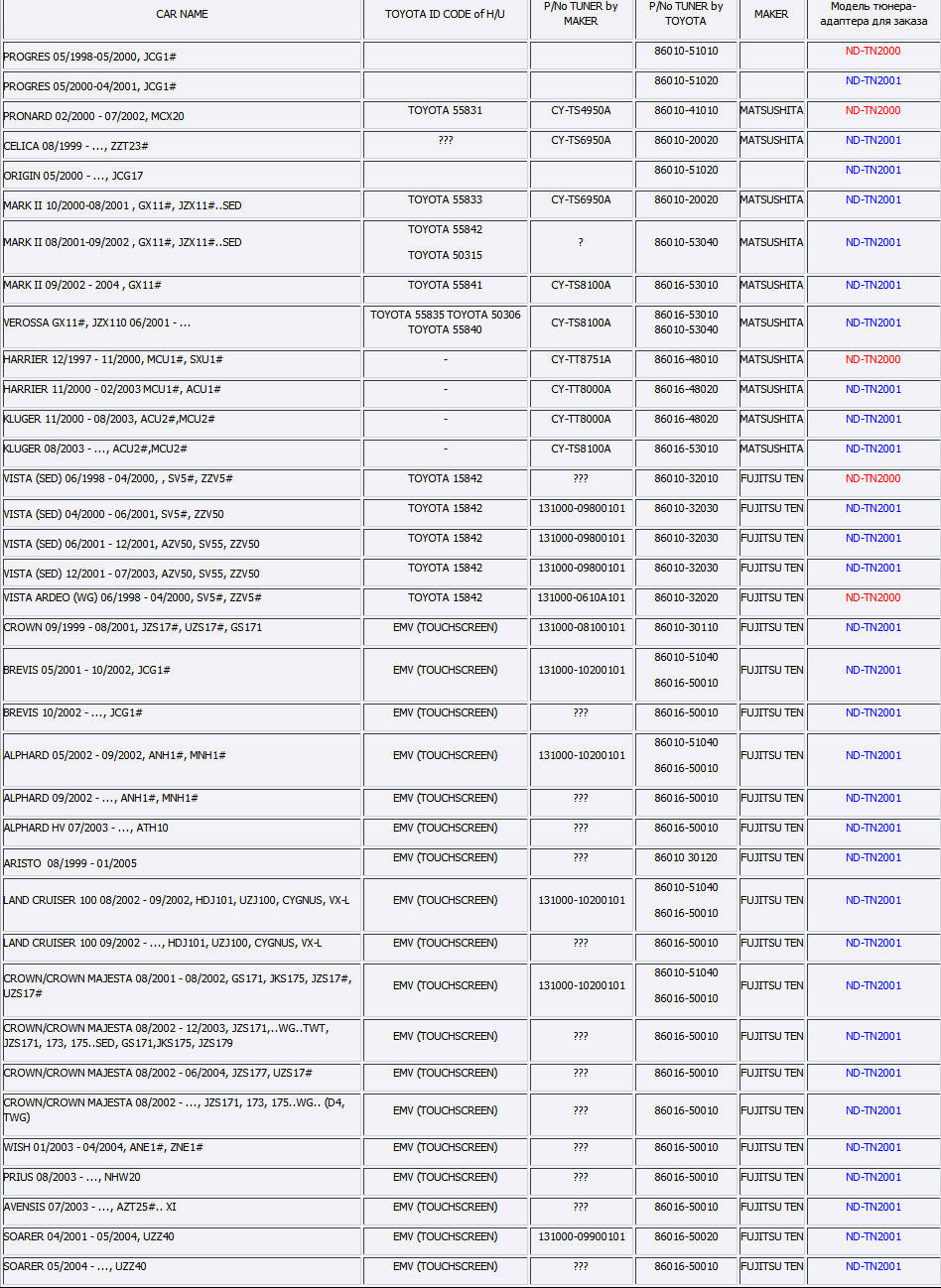

хотелось бы знать как он выглядет,есть у кого нибудь фото? или могут другие тюнера подойти?
 Заголовок сообщения: Re: Подключение DVD-мр3-плеера к штатной магнитоле. (Мультивижен)
СообщениеДобавлено: 29 фев 2012, 19:00
Сообщения: 470
Тем: 23
Откуда: Краснодар
Репутация: 79
http://vega-absolute.ru/production/catalog/43/71.html
c других могут подойти, посмотри в этой таблице на каких авто такие же стоят (ND-TN2000 - дорестайл, ND-TN2001 - рестайл)
