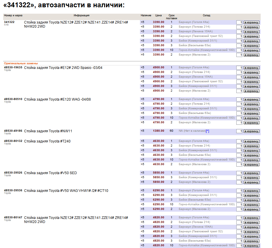

сижу пытаюсь найти номер стоек задних - авто Виста седан 1,8 перед привод.
По эксисту по моему номеру кузова -
оригинал 48530-39685/39686
каяба 341321
Дальше вбиваю каябы 341321 в сайт магазина - выводит 48530-80132 - Стойка задняя Toyota #T240, ну т.е алион/премио.
Дальше во втором магазине звоню спрашиваю дают номер каяб 341322, вбиваю их в сайт первого магазина выдает
KYB Стойка задняя Toyota NZE12# ZZE12# NZE141 ZZE14# ZRE14# NHW20 2WD, т.е опять не Виста.
Смотрю замены оригинал - все на фото видно
Добавлено спустя 4 минуты 48 секунд:
т.е. моя стойка 48530-39526 это седан 48530-39536 э то ардео, а чем они между собой то отличаются? жесткостью?
Добавлено спустя 1 минуту 50 секунд:
беру номер 48530-39526, вбиваю в эксист выдает каябу 341321, насколько я понимаю надо искать каябу 341321, но ее в обоих магазинах нет. барабашка какая то
Добавлено спустя 2 минуты 2 секунды:
и опять же изначально эксист мне выдал 48530-39685/39686, а магазин 48530-39526/48530-39536 - ну пусть по аналогии это седан и ардео.
но чем тогда отличаются стойки 48530-39685 и 48530-39526
Добавлено спустя 4 минуты 14 секунд:
и если судя по всем этим каталогам со стойками разными номера все просто напросто одинаковые, то нельзя ли было сделать один номер не клепать нам мозг. Япончики!

Сообщения: 12747
685 с Висты, 526 с Приуса 11. Практически не отличаются. Даже при одинаковых запчастях каталог тойоты выдаст разницу в католажном номере для разных моделей.
