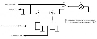

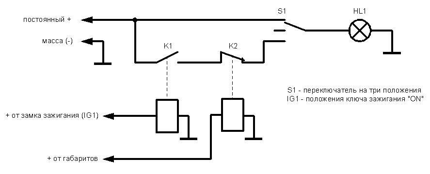

вот схема, которая успешно работает в моей машине. Переключателем S1 можно включить ДХО независимо ни от чего, выключить совсем или автоматически будут включаться с включением зажигания и гаснуть при включении габаритов.
Добавлено спустя 3 минуты 31 секунду:
Badabum писал(а):
а с замка зожигания это кагда ключ в положении кагда все приборы включены и можно заводить машину?
Да.
Кстати, если надо чтоб при прогреве ДХО не горели, можно добавить еще одну релюшку, и тогда включаться будут при включении зажигания и однократном нажатии на тормоз.
А если на ручнике стоит?

а какая разница?
Вообще, если тема актуальна, то могу помочь со схемой для ДХО под Ваши потребности хоть на релейке, хоть на контроллере.

схема это хорошо) нада конкретно какой брать провод который говорит что габариты включены, аналогично с замком зажигания
 Заголовок сообщения: Re: ДНЕВНЫЕ ХОДОВЫЕ ОГНИ (ДХО)!!!
СообщениеДобавлено: 21 окт 2011, 09:35
Зарегистрирован: 25 окт 2010, 12:15
Сообщения: 354
Репутация: 140
Про замок зажигания: провод, на котором появляется 12В в положении ключа "ON".
А с габаритами еще проще: любой провод, на котором появляется 12В при включении габаритов (например подсветка панели приборов)

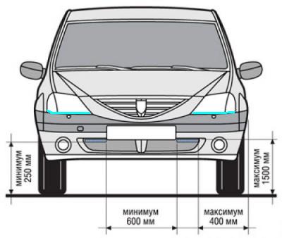

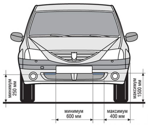

Варианты размещения ДХО
1.JPG [ 28.87 КБ | Просмотров: 1462 ]
СообщениеДобавлено: 21 окт 2011, 17:32
Есть установленные требования и ГОСТ, по-моему такие "вольнодумства" не прокатят, снимут на первом же ТО и будут правы или просто НЕпройдёшь ТО.
СообщениеДобавлено: 21 окт 2011, 19:26
Сообщения: 757
Тем: 77
Откуда: РОССИЯ, Воронеж.
О машине: ZZV-50, 1ZZ, 1999г.
Репутация: 467
Плюс ко всему сказанному, такие ДХО электричества точно не сэкономят, но проблем можно нажить и на любом стационарном пункте ДПС.
Расположение дневных ходовых огней согласно ГОСТ Р 41.48-2004.jpg [ 30.97 КБ | Просмотров: 1444 ]

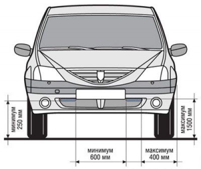

А где нарушение?
А по ширине минимума нет, почему нельзя на зеркалах!
Расположение дневных ходовых огней согласно ГОСТ Р 41.48-2004.jpg [ 43.7 КБ | Просмотров: 1410 ]
СообщениеДобавлено: 23 окт 2011, 01:42
Myp3uJIka писал(а):
А где нарушение?
Ребят, чего "воздух пинать"?! :roll:
Если хотим конкретного разговора и выводов, а не пустопорожней болтавни, то надо сделать просто и понятно для всех и каждого: Снимаем размеры разрешенных\прописанных габаритов по горизонтали\вертикали, накладываем получившиеся габариты на фото машинки и получим то самое пространство, в котором установка ДХО официально РАЗРЕШЕНА.
По-моему будет ясно и доходчиво: в данных промежутках\габаритах на фото установить реально можно, а за пределами :arrow: :arrow: :arrow: НИЗЯ!!!

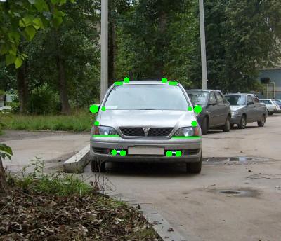

Репутация: 37
Народ, а подскажите, если в качестве ДХО использовать белые светодиодные полосы по низу фар, тов. ПИДРЫ будут цеплять ?
Расположение.JPG [ 20.9 КБ | Просмотров: 1387 ]
