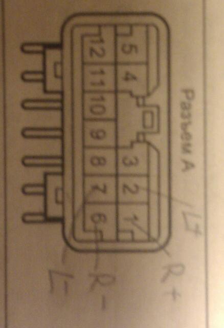

МУЖИКИ У МЕНЯ НА ТЮНЕРЕ НЕТ СИНЕГО ШТЕКЕРА. КАК ТОГДА ПРИЦЕПИТЬ МЕДИАПЛЕЕР ЧТОБЫ МАГНИТОЛУ НЕ РАЗБИРАТЬ?
На твоем точно есть.
Можно так,предварительно выдержка указанные провода их тюнера.
IMG_22-04-2012_225647.jpg-1.jpg [ 22.71 КБ | Просмотров: 2874 ]

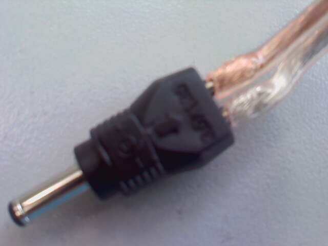

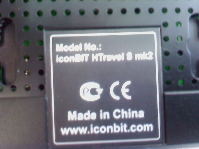

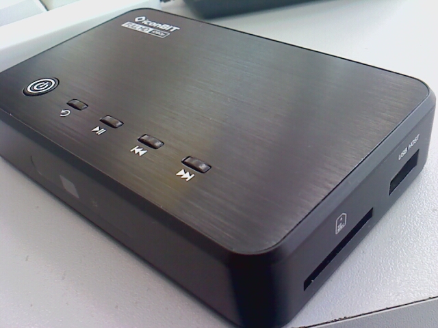

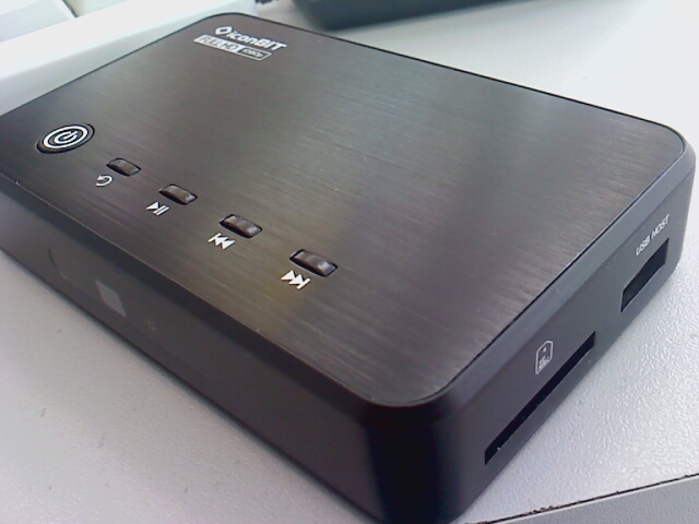

ДВД Prology-350U сломался слегка, практически пропал звук(на полной громкости еле слышно), изображение в норме. Ремонта, думаю, рублей на 300-500, но это стало поводом для обновления)
На ДР был подарен медиаплеер iconbit htravel s mk2 http://www.iconbit.ru/products/103547/

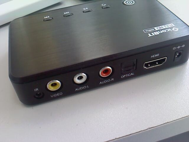

Просил именно такой, т.к. есть выход на выносной ИК приёмник для пульта(предполагаю скрытую установку плеера) и проц пошустрей. Но есть клон под названием SUPRA MP-11(отличие в расположении кнопок на корпусе и в процессоре). Хотя можно и любой другой ещё дешевле, но хотел с встроенным выходом под ик-приёмник.
Провода все остались от ДВД плеера, в том числе и выносной ИК приёмник (но у iconbit штекер под него тоньше-поищу переходник)

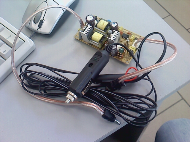

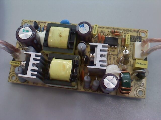

Питание медиаплеера 5в/2А, поэтому поискал преобразователь напряжения. На местном форуме предложили PSD-15A-05 за 300р. с защитой от помех и наводок от работающего двигателя. Параллельно наткнулся на обсуждение преобразователей именно для iconbit, где PSD-15A-05 нахваливали http://forum.iconbit.ru/viewtopic.php?f=51&t=4369
В итоге его и взял. Считаю это удачей, т.к. прадавщий его человек, привозил его на заказ, но по напряжению не подошёл. А в наличии в Омске не нашёл.
Купил дополнительно только штекер на питание и проводов немного. В итоге всё работает отлично, помех и наводок от двигателя нет, звук устраивает.
Немного фоток:
Добавлено спустя 8 минут 54 секунды:
Преобразователь такой http://www.mean-well.ru/catalog/meanwel ... w-753.html
Для себя вижу в медиаплеере пока два минуса:
1. При включении в сеть сразу запускается в рабочий режим (горит зелёная лампочка)
2. Опять же при при этом не с первого раза запускается, либо при запуске иногда долго думает ,а я не дожидаясь перевключаю кнопкой.
В планах найти подходящую коробочку для преобразователя и установить скрытно плеер, ну и найти/переделать штекер под выносной ИК-приёмник.
