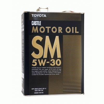

Всем здраствуйте! Ребят, нужна консультация, подскажите пожалуйста! Лью всё время вот это масло в двигатель
5w30.jpg [ 19.08 КБ | Просмотров: 2141 ]

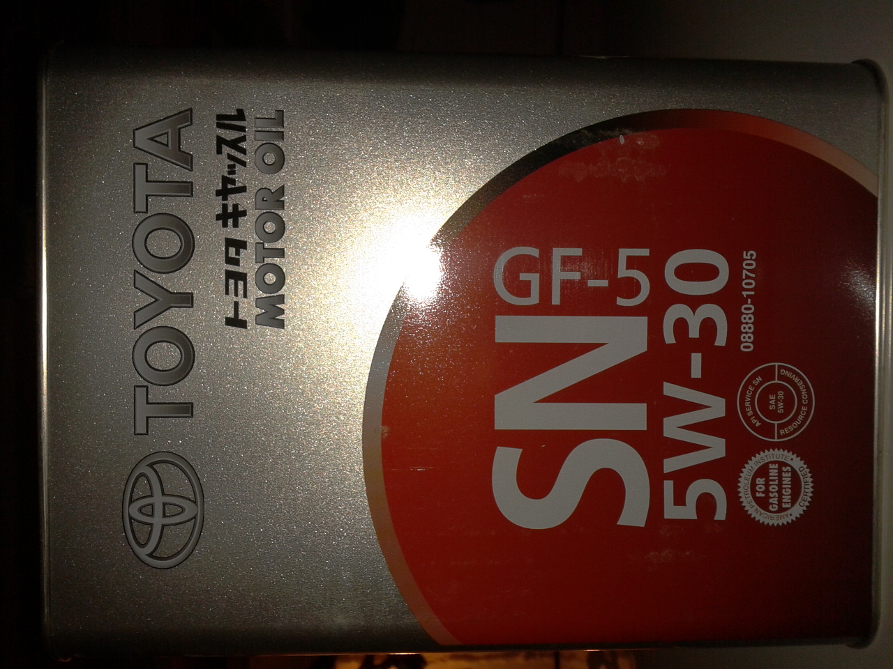

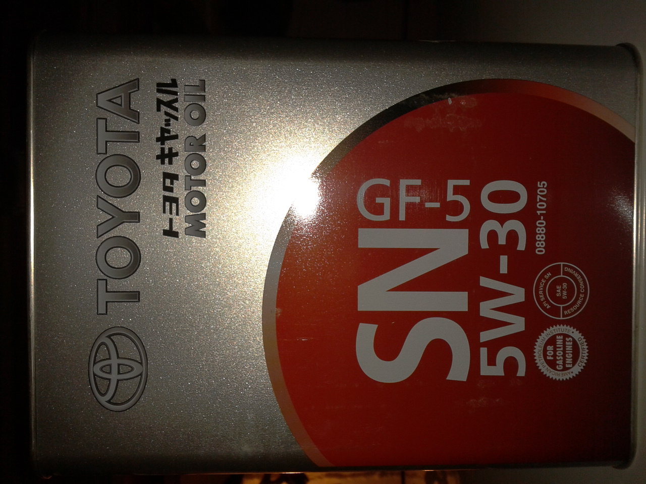

недавно зашёл в магазин прикупить маслице, а мне говорят, что его уже сняли с производства и теперь вместо него вот это выпускают
2011-11-10 08.06.41.jpg [ 463.19 КБ | Просмотров: 2141 ]
как мне объяснили в магазине - это тоже самое только нового поколения и стандартов классификации масел, так вот хочу узнать - они взаимозаменяемы или нет , можно ли их смешивать и надо ли промывать двигатель перед сменой масла. Вроде и то минералка и это, а как поступить самостоятельно не могу решить! :?

надо спросить в тойота центре...может чего подскажут.
Есть предположение, что масло то же самое, тока другой производитель выйграл тендер на поставки.

Особой то разницы я тоже не увидел, вся разница в том что первое масло класс GF-4, а второе класс GF-5, а в остальном что то 5w30, что другое, на банке одни ироглифы, ничего не поймёшь! :? а ещё вот что нарыл в инете:
- "Основные же отличия ILSAC GF-5 от предыдущей классификации GF4, в возможности работы с биотопливом, улучшенной защитой от износа и коррозии, большей топливной экономичности, улучшенной совместимостью с уплотнительными материалами и улучшенной защитой от шламообразования.
Так что думаю лить можно и даже без промывки, хотя наверно помою перед заменой (на всякий случай), вроде рекомендуют же при смене типа и производителя масла промыть двиг.

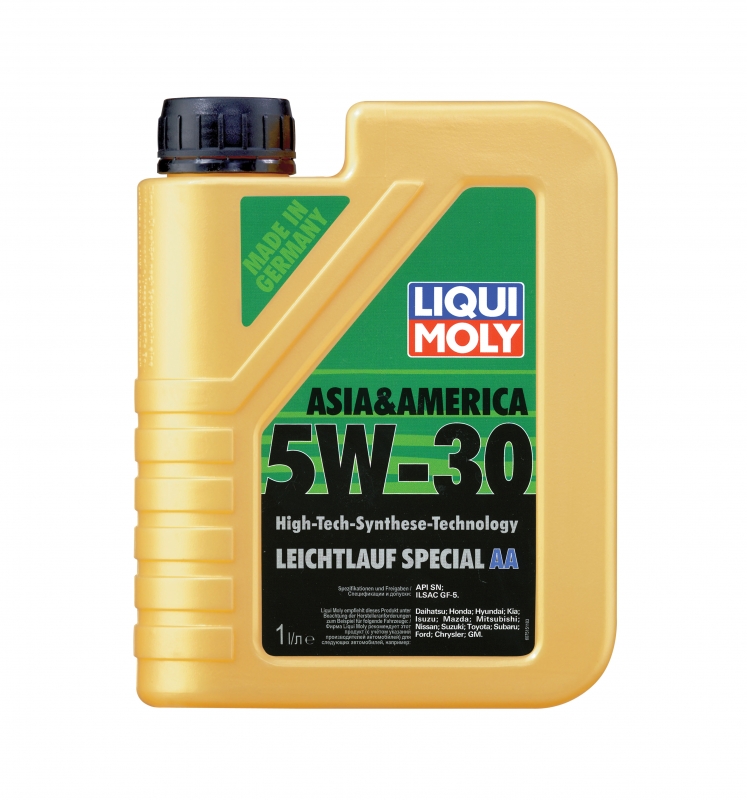

я залил liqui moly leichtlauf special aa 5w-30
полусинтетика, SN
категория качества выше чем у Toyotaвской SMки а цена такая же =)
бывают 5 категорий качеств(разными обозначениями, по разным таблицам)
возьмём за осному американскую помойму
самая низкая Sh
потом SJ
далее SL
потом идёт SM
и на первом месте SN
по другой таблице это:
GF 1
GF 2
GF 3
GF 4
GF 5
если память не подвела, то всё правильно написал =)
и ещё в добавок ERки 4 унции плюхнул, хорошая штука кстати) советую всем)
не на правах рекламы конечно ))

Комментарий к файлу: SNka =)
ggg.jpg [ 281.92 КБ | Просмотров: 2091 ]
