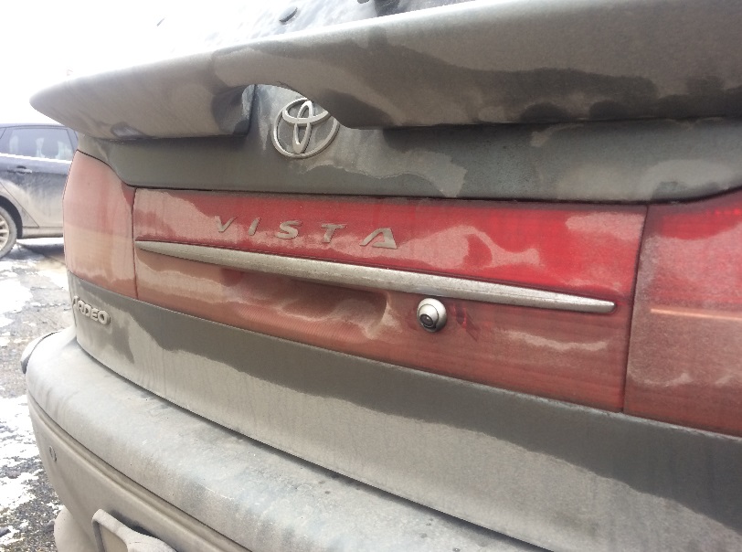

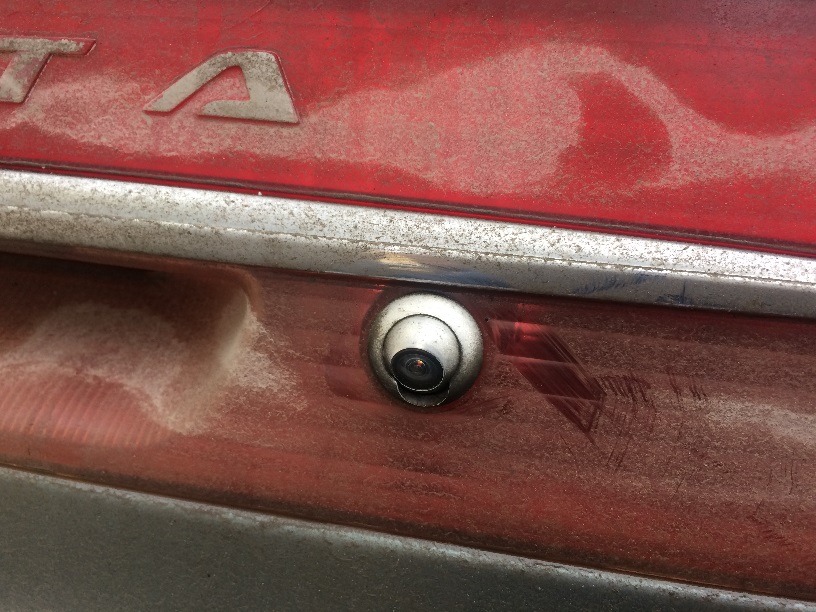

на 3д принтере, что ли распечатал!? так то зачтено выглядит!!! к ней бы еще сразу омыватель "пририсовать"!!

Да, на 3D принтере. Потом сам орг.стекло вырезал и вклеивал. Камеру так же вклеил.
Над омывайкой думал, но слишком сложно, места мало. К тому же у меня нет задней меттлы, соответственно бачка омывайки сзади тоже нет. Слишком сложно выходит. К тому же на седане это место не так сильно г%внится, как задняя дверь на универсалах.

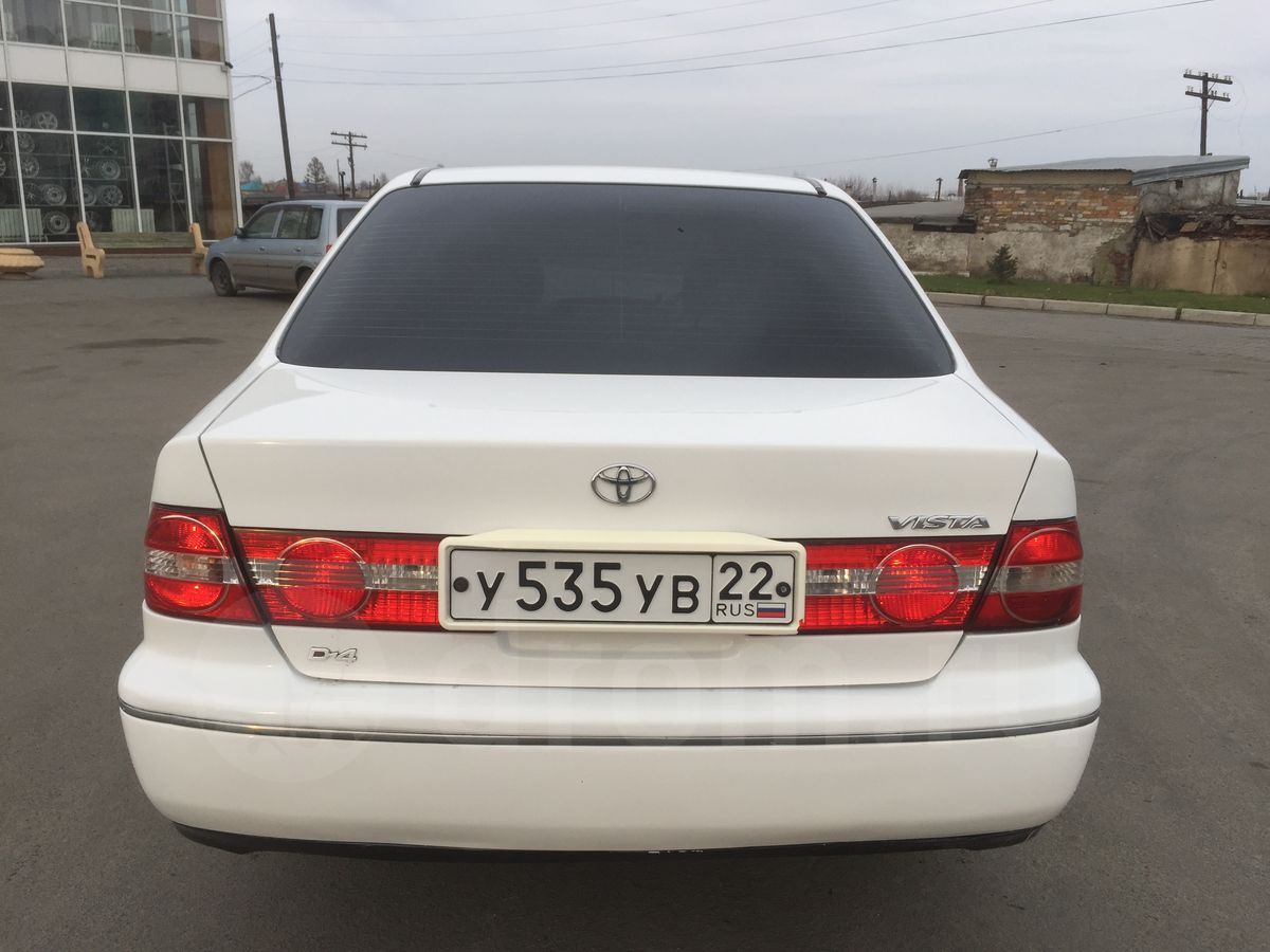

Всем привет. Вижу что установили камеру на седан вместо штатного плафона - это здорово. НО! У Вас номер квадратный и обзору камеры не мешает. А как быть Россиянам, у кого номер приходится выносить на удлиненных болтах? как раз весь обзор камеры перекрывается нафиг. Кто что делал? Есть ли опыт? Фото?
Я пока что заморочился и купил Z образные крепления в строительном магазе и поднял номер выше, то есть он теперь над фонарями на крышке багажника. Но вид конечно ужас. Камеру еще не ставил - посылка еще в пути.

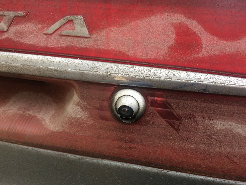

А что если вместо личинки замка? Я так на Ardeo сделал, подсмотрел тоже где-то здесь на форуме.
Багажник все равно от сигнализации закрывается, так что смысла в ней особого нет.

Все возможно, но нет ли погрешности, т.к. камера расположена далеко от центра?
Комментарий к файлу: Вот так было. Замок закрыт номером.

Ну и что что не по центру, камера все равно не видит углы бампера - не достаточный угол обзора, главное видеть мелкие препятствия (столбики, высокие бордюры и т.п). Настроил так, чтобы чуть-чуть была видна граница заднего бампера. Ну и зеркала все равно никто не отменял.
