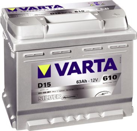

недавно был тест маленьких аккумуляторов в журнале "за рулем", выиграл медалист, а варта с бошем в сторонке курили, вот я и думаю насколько проплачено это было....
если бы я сейчас выбирал, взял бы за 3 т.руб VARTA SILVER DYNAMIC на 63 a/ч, ток холодной прокрутки в EN - 610 А.
варта.jpg [ 47.45 КБ | Просмотров: 1534 ]
http://www.varta-automotive.ru/index.php?id=13&L=18

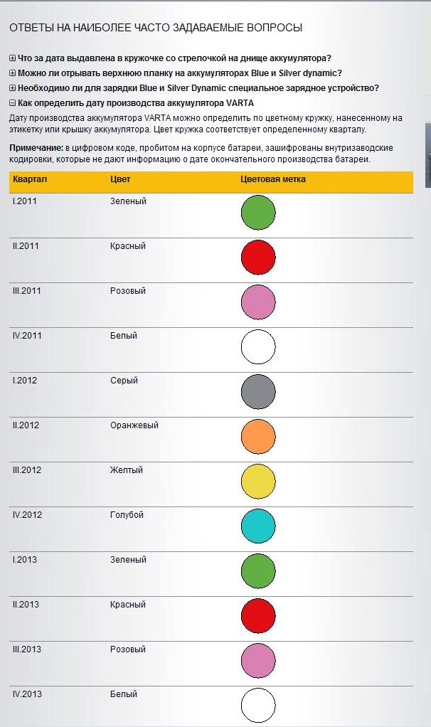

Только бы смотрел на дату выпуска:
Безымянный.JPG [ 111.07 КБ | Просмотров: 1534 ]

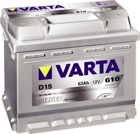

Вот кстати,выглядит так:И информацию хвалебную сюда кину(эксклюзив конечно но аж слюни текут)
