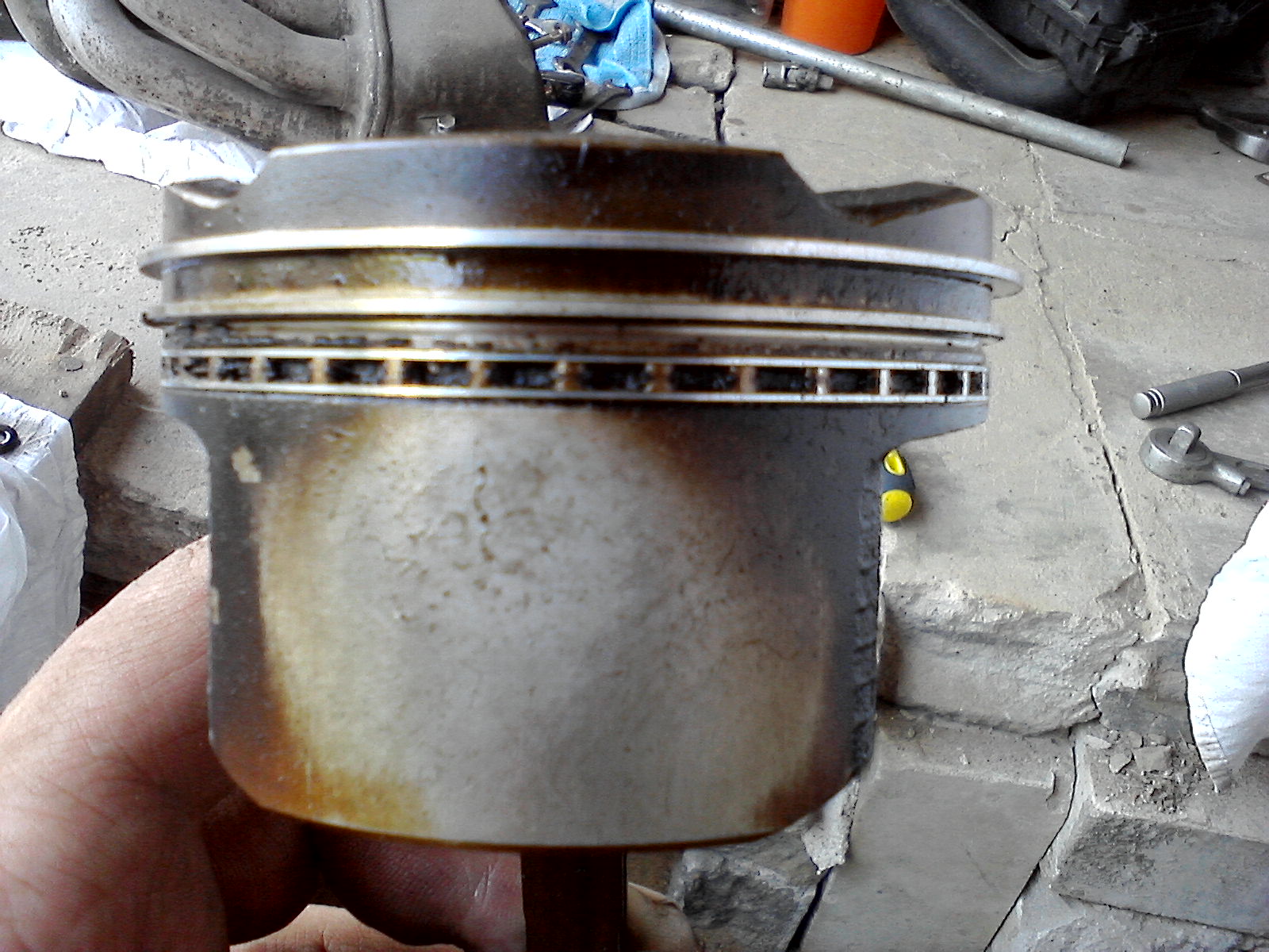

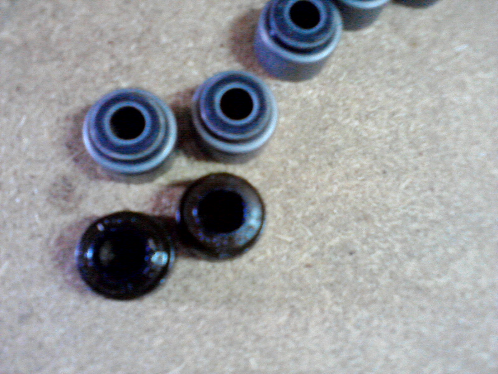

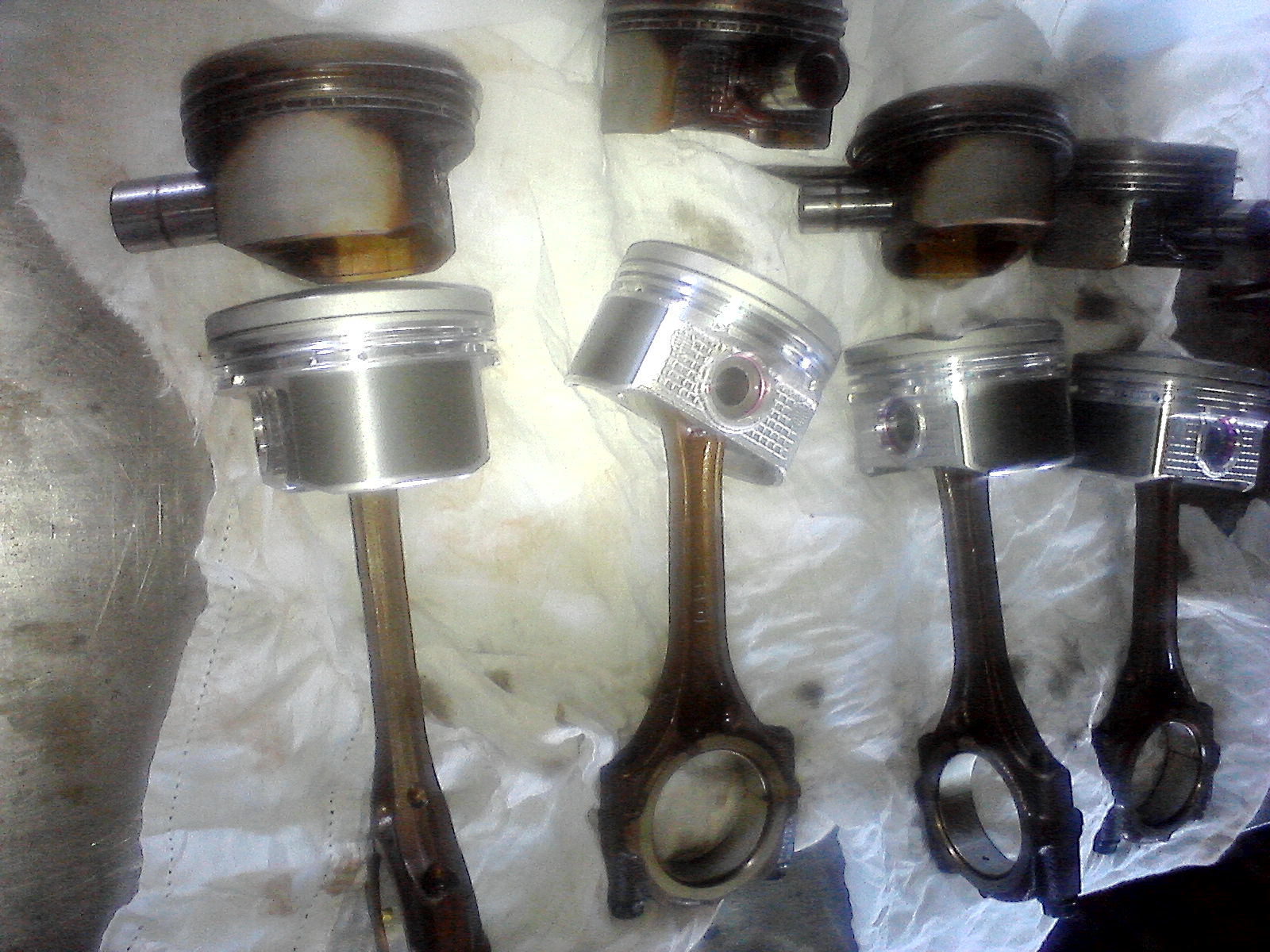

Alexsm69 писал(а):
Узнаю что у них есть, если гильзовка не прокатит, тогда контракт буду брать. Хотя движка нормально тянет, но масло в ДВС уже после двух тысяч км. темнеет, и на каждую тысячу 300-400мл доливаю.
У меня в городском цикле кушала 1л на 200-300км. Тянула хорошо. Пробег 272000 км. Заменил поршня, кольца, маслосъемные колпачки - сейчас вообще не ест. Думаю можно только этим обойтись.
Добавлено спустя 9 минут 45 секунд:
Новые поршня.
P01-07-13_19.41.jpg [ 342.17 КБ | Просмотров: 3038 ]
P01-07-13_19.42.jpg [ 307.88 КБ | Просмотров: 3038 ]
P02-07-13_11.33[1].jpg [ 296.62 КБ | Просмотров: 3038 ]
P01-07-13_19.56.jpg [ 293.33 КБ | Просмотров: 3038 ]
P01-07-13_17.23[3].jpg [ 395.83 КБ | Просмотров: 3038 ]
P02-07-13_18.35[2].jpg [ 358.23 КБ | Просмотров: 3038 ]
Капиталка на 270000 своими руками.

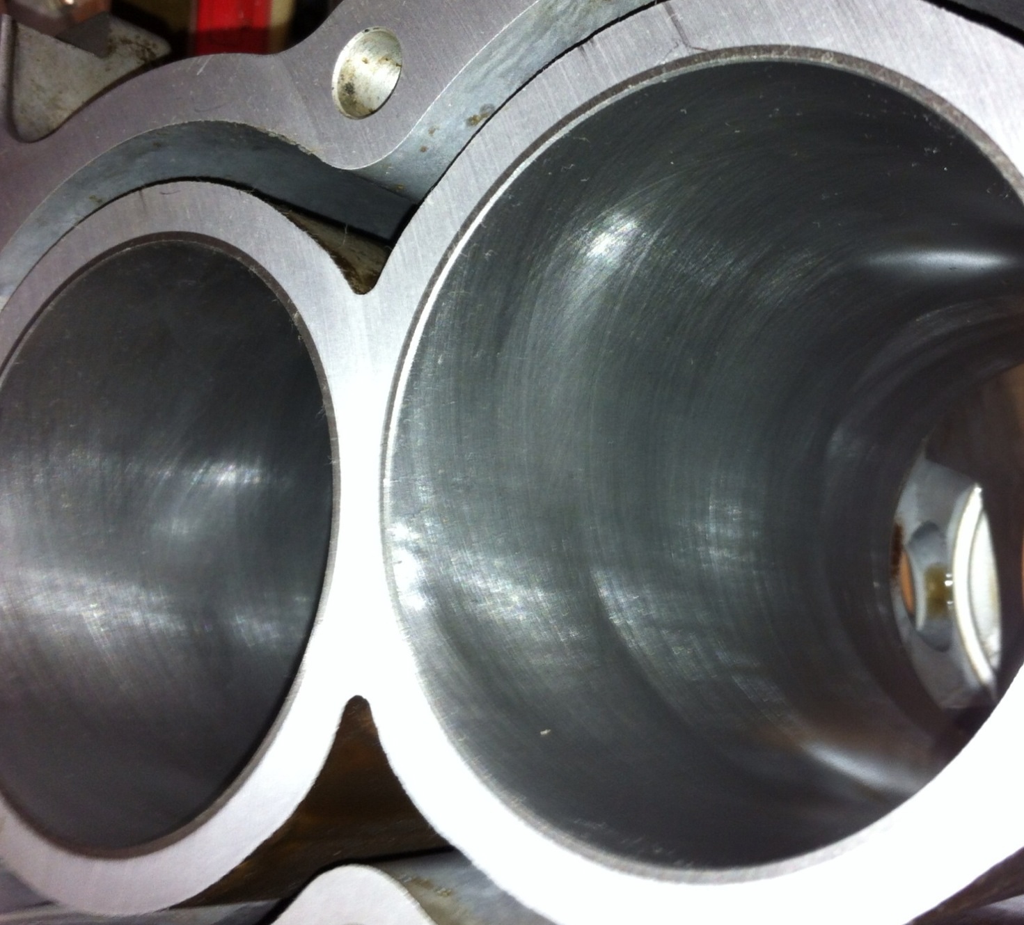

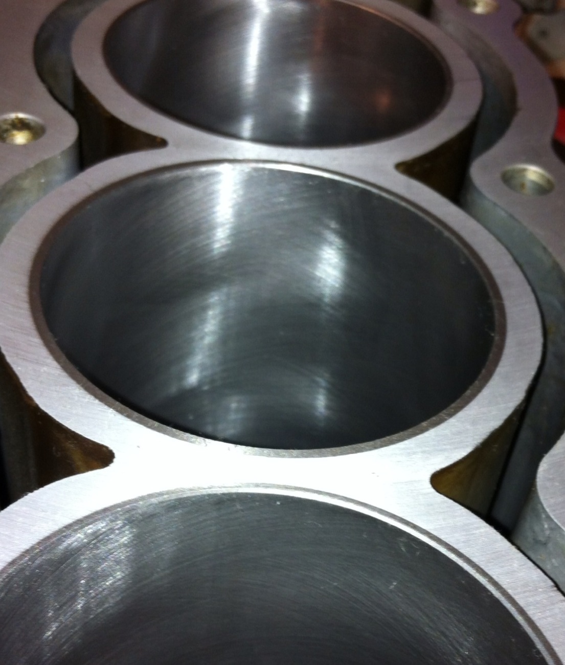

когда я скинул голову с движка то увидел там совсем иную картину: при пробеге в 230 тышш хоном и не пахло, а на втором цилиндре ступенька была почти в миллиметр, поршень в цилиндре просто колбасился - отсюда и решение о гильзовке. А если состояние гильз нормальное, то зачем нужен лишний геморрой с гильзами, замена МСК, колец, прокладок, цепи с башмаками (опять же судить по износу), ну и вкладыши все поменять тоже не лишнем будет, а если еще разориться на новые рестайлинговые поршни - дык это вооообще счастье будет)))

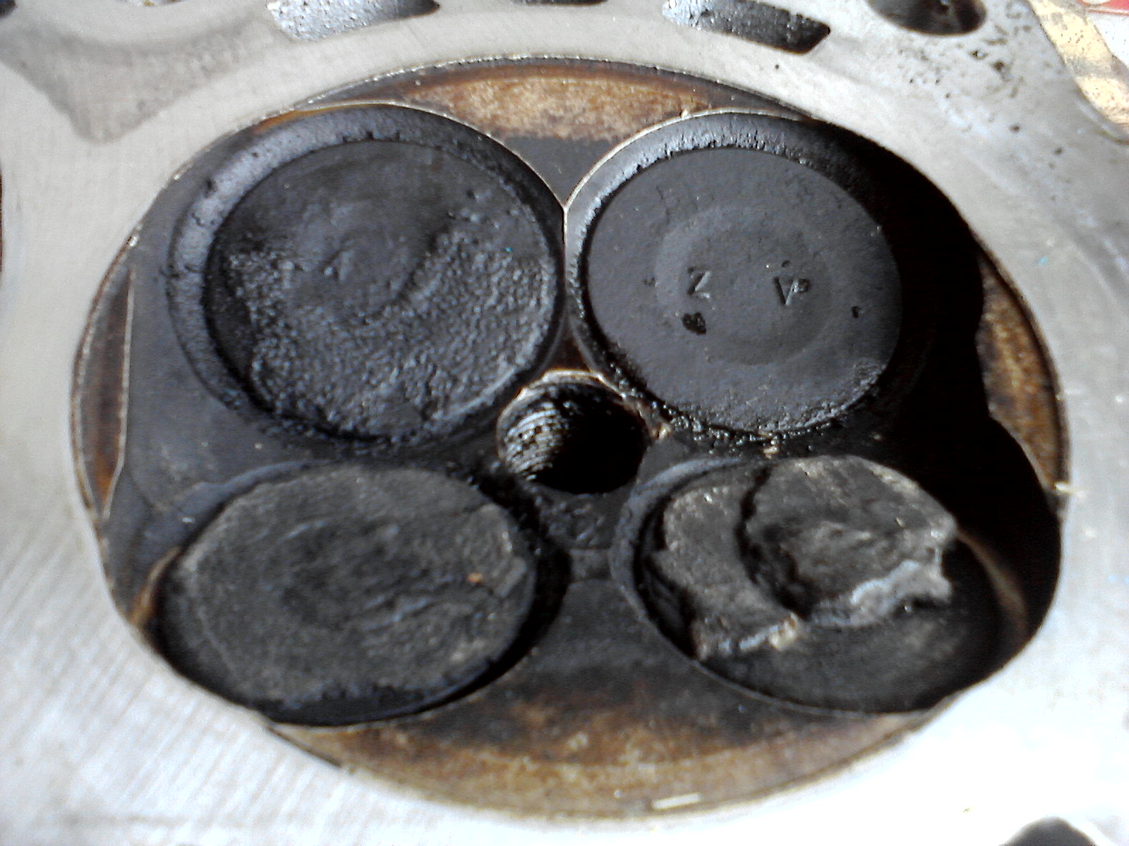

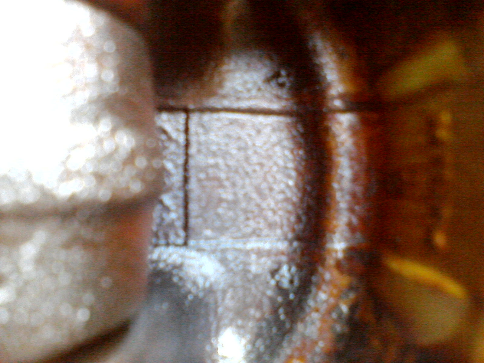

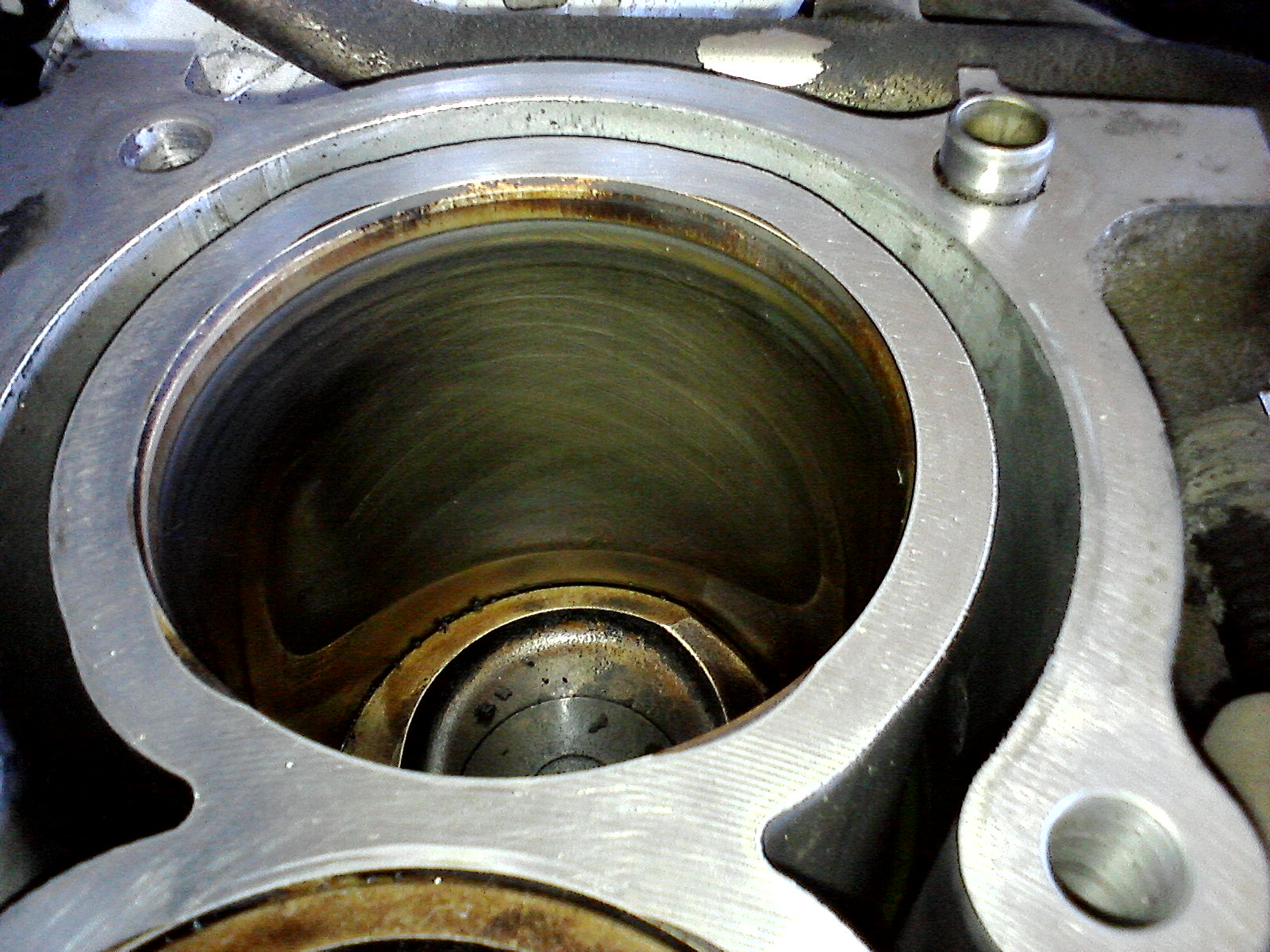

Хон еще сносный, и толк с этого двигателя еще будет если и в остальных колодцах такая же картинка. Вот идеал....
image.jpg [ 274.75 КБ | Просмотров: 2971 ]
image.jpg [ 389.94 КБ | Просмотров: 2971 ]
