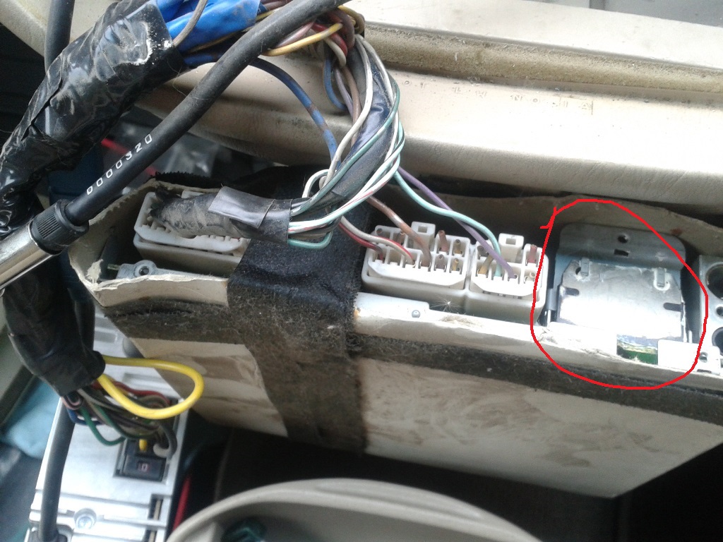

привет всем. занялся я наконец то звуком с ТВ.
все сделал, только не на AUX а просто на колонки.
Само собой звук появился но регулировать его нечем. Спустя совсем чуть чуть времени, звук вообще исчез, даже Алпайн мне выдал DC ERROR.
Снял все убрал нафиг все эти провода на колонки, но стало - при включении штекеров в плату из нее повалил дым. На фото откуда пошел.
Быстро скинул, заменил предохранитель, убрал провода питания на плату, воткнул. Все норм дыма нет,но перестала реагировать кнопка ТV.
В итоге проведя разные манипуляции все пришло к тому, что теперь на проводах просто не питания.
Ладно родная плата, но майфун, подключенный параллельно тоже ведь не работает. Все перепроверил. Нет питания.
Куда делось питание и почему коротнула плата для меня загадка теперь. Вот.

Надо смотреть еще раз предохранители. прозвонить который меняли может плохой попался.

Так вот согласен, также подумал поменял, но НЕТ питания.

В салоне под бордочком пассажира смотрели предохранители там их 2 самых верхних шестиношковые. может там обрыв. запасной есть блоке предохранителей в моторном отсеке :oops: . Блин завтра книгу принесу посмотрю. Я схему плохо помню :oops: .
