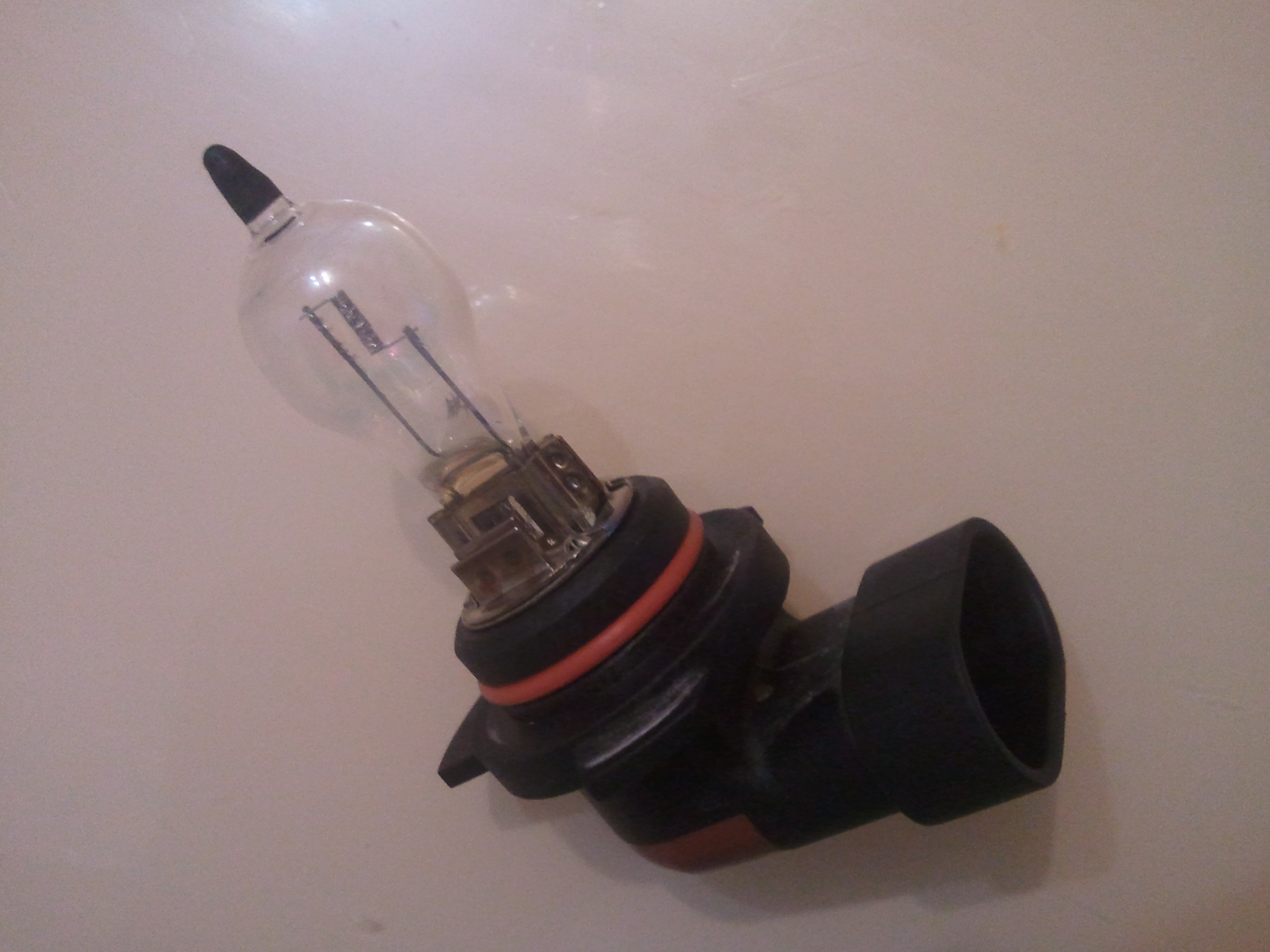

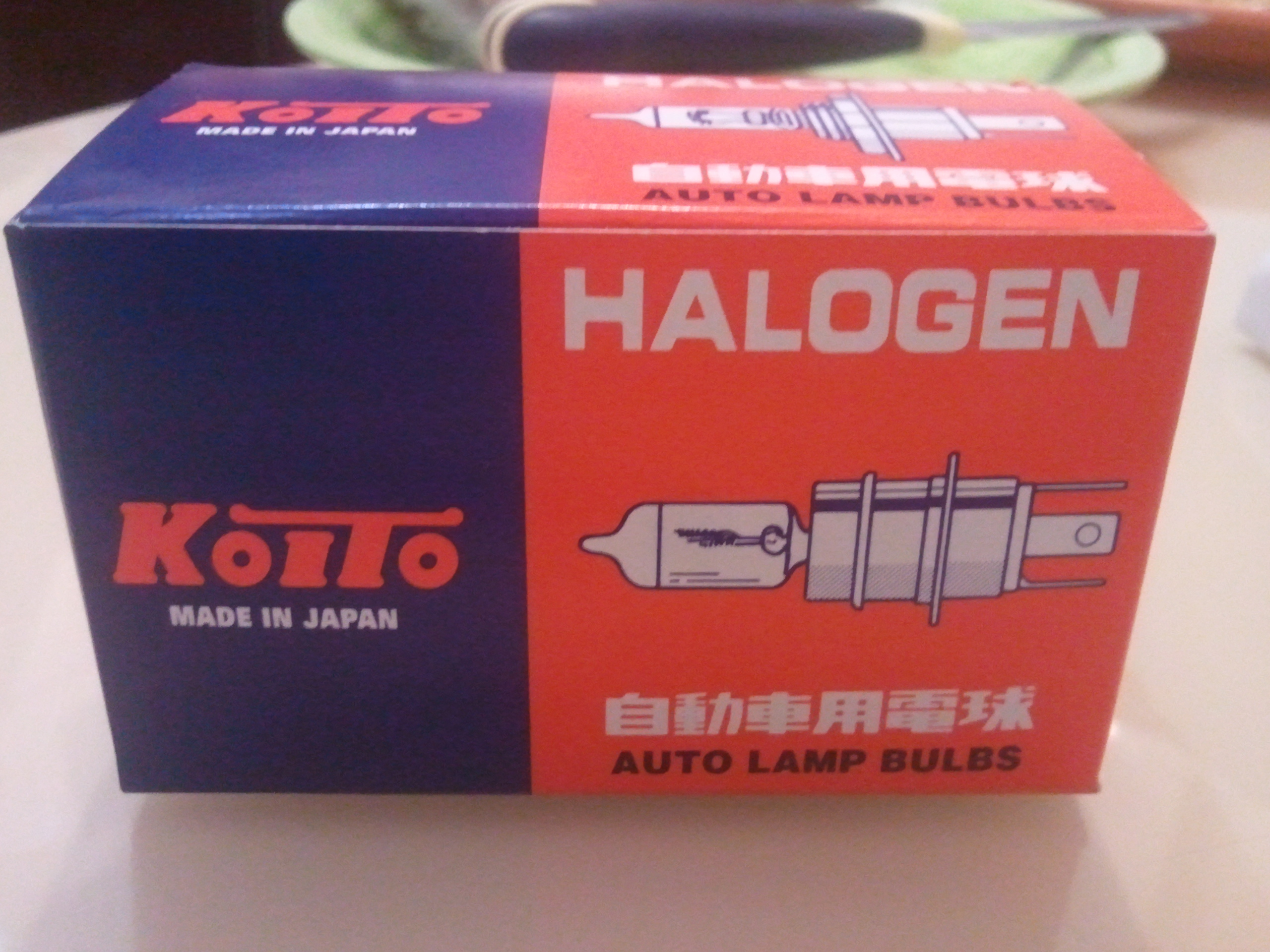

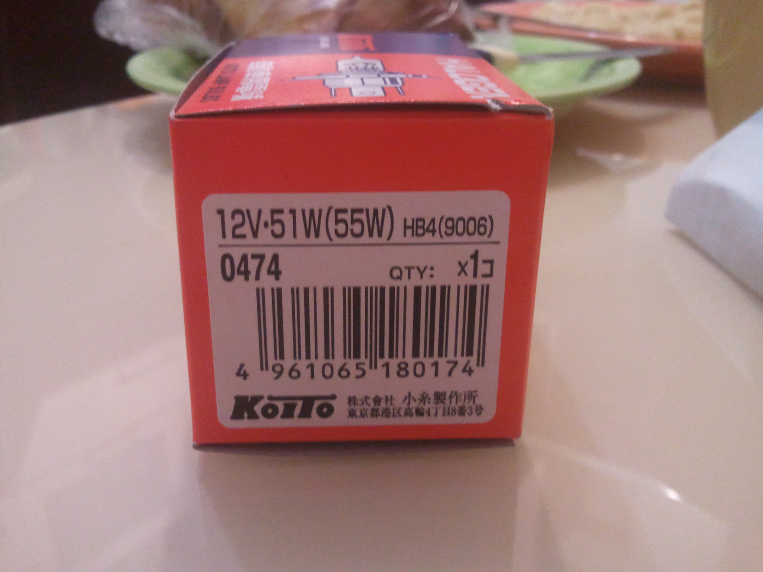

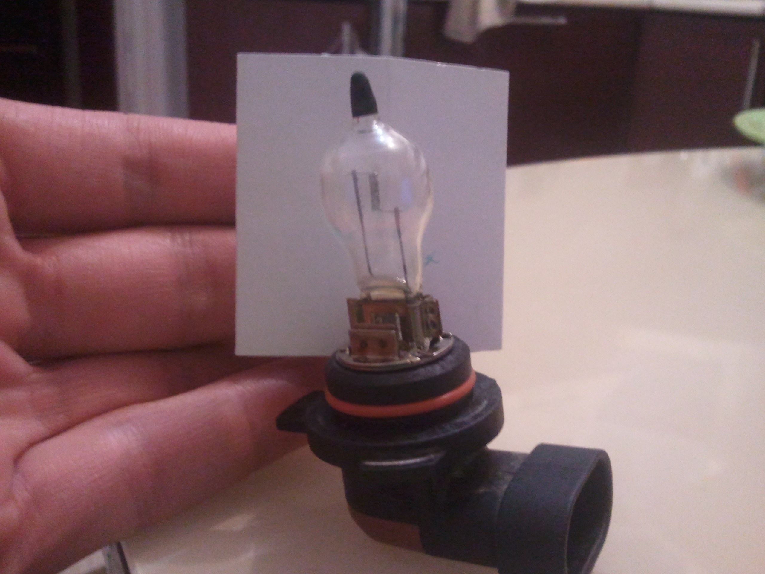

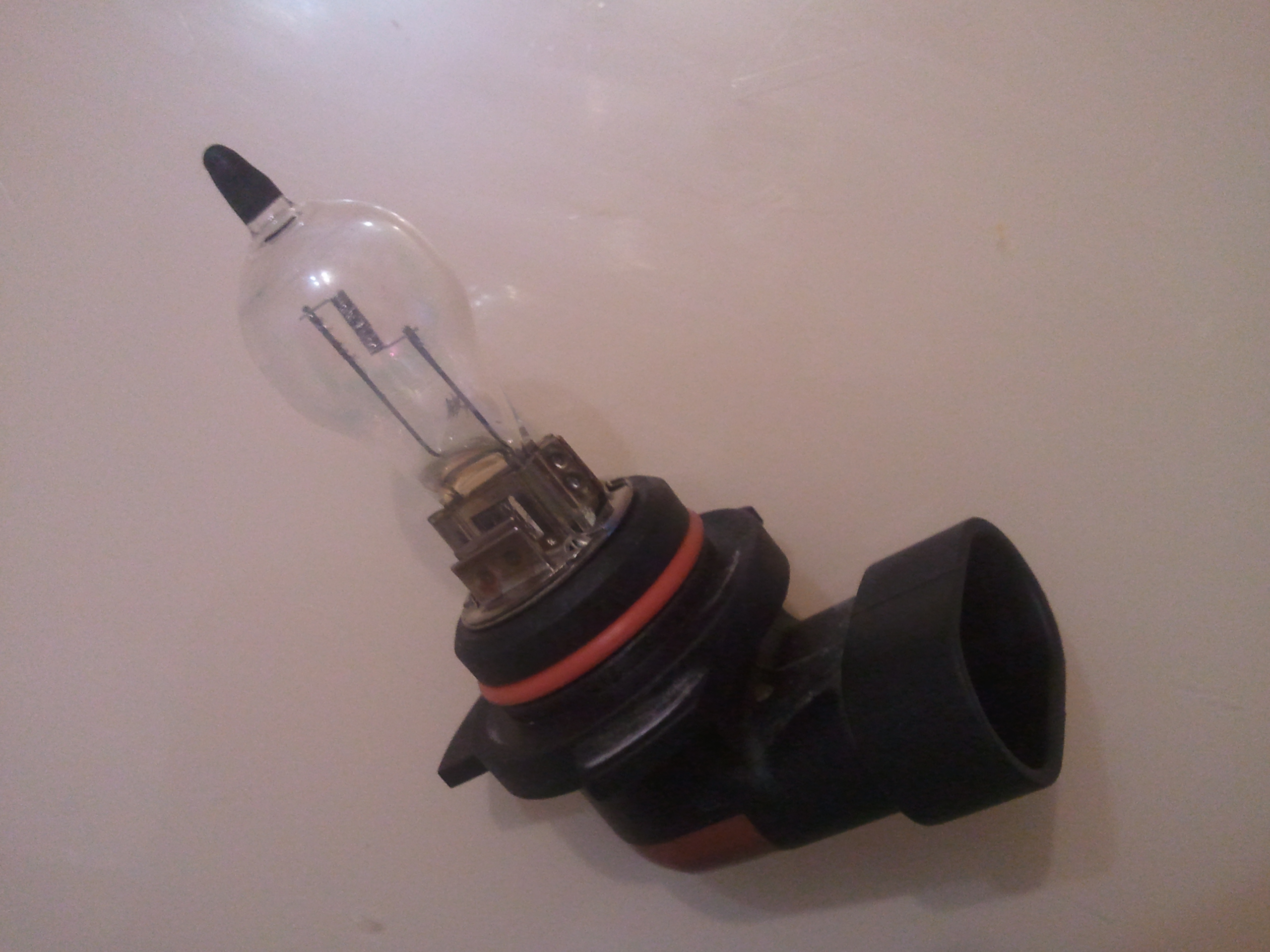

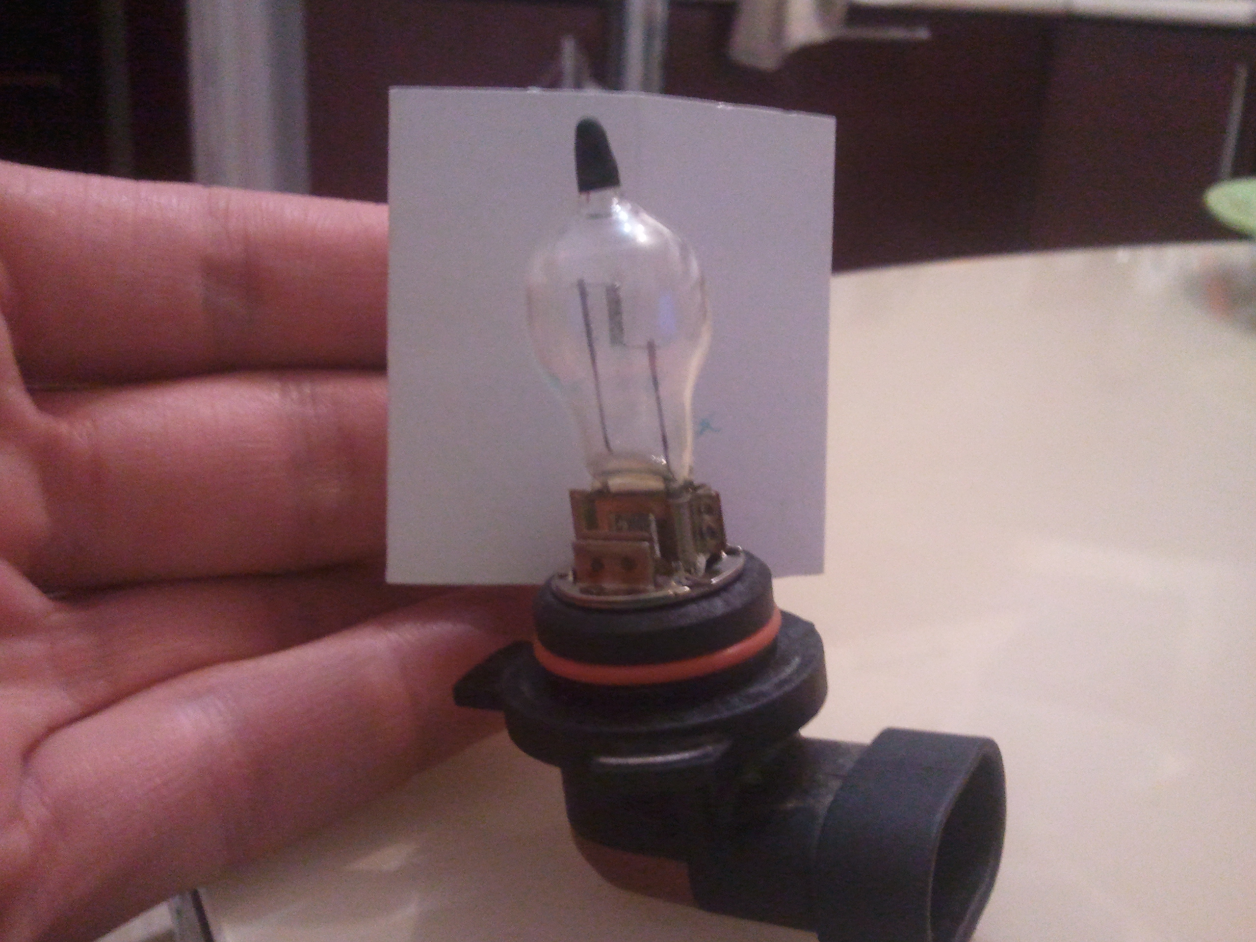

вчера приказала долго жить правая лампа ближнего света.
Достал - лампа (подозреваю что оригинальная), производства toshiba 55w. + шторка для полоски ровного света.
Объездил кучу магазинов - такой лампы нет.
поставил Koito HB4 (нить накаливания стоит точно так же как у и родной), надфилем подработал усики пластиковые, а вечером на работе доработал шторку. (немного выгнул по другому и закрепил на цоколе).
Итог: светит как родная, засвета на встречку нет.
цена вопроса 280р.
Могу выложить фотку.
Свободный полёт.

Привет!
Подскажи, по внеш.виду лампочки сгоревшей, она имела на стекле где-нибудь следы цветные или затемнения\закопчёности?
Я к тому, что вывод можно сделать о ее кончине:
1.сгорела - волосок спирали просто отгорел или 2.сгорела - перегрев в месте касания с шторкой или еще чего.
Не помнишь?
:smile: :?: ...

к сожалению вытащить лампу новую сегодня не получилось.
вот от нее коробка и оригинальная лампочка
20131119_231158.jpg [ 1.54 МБ | Просмотров: 3525 ]
20131119_231209.jpg [ 1.56 МБ | Просмотров: 3525 ]
20131119_230545.jpg [ 1.64 МБ | Просмотров: 3525 ]
20131119_230625.jpg [ 1.56 МБ | Просмотров: 3525 ]
