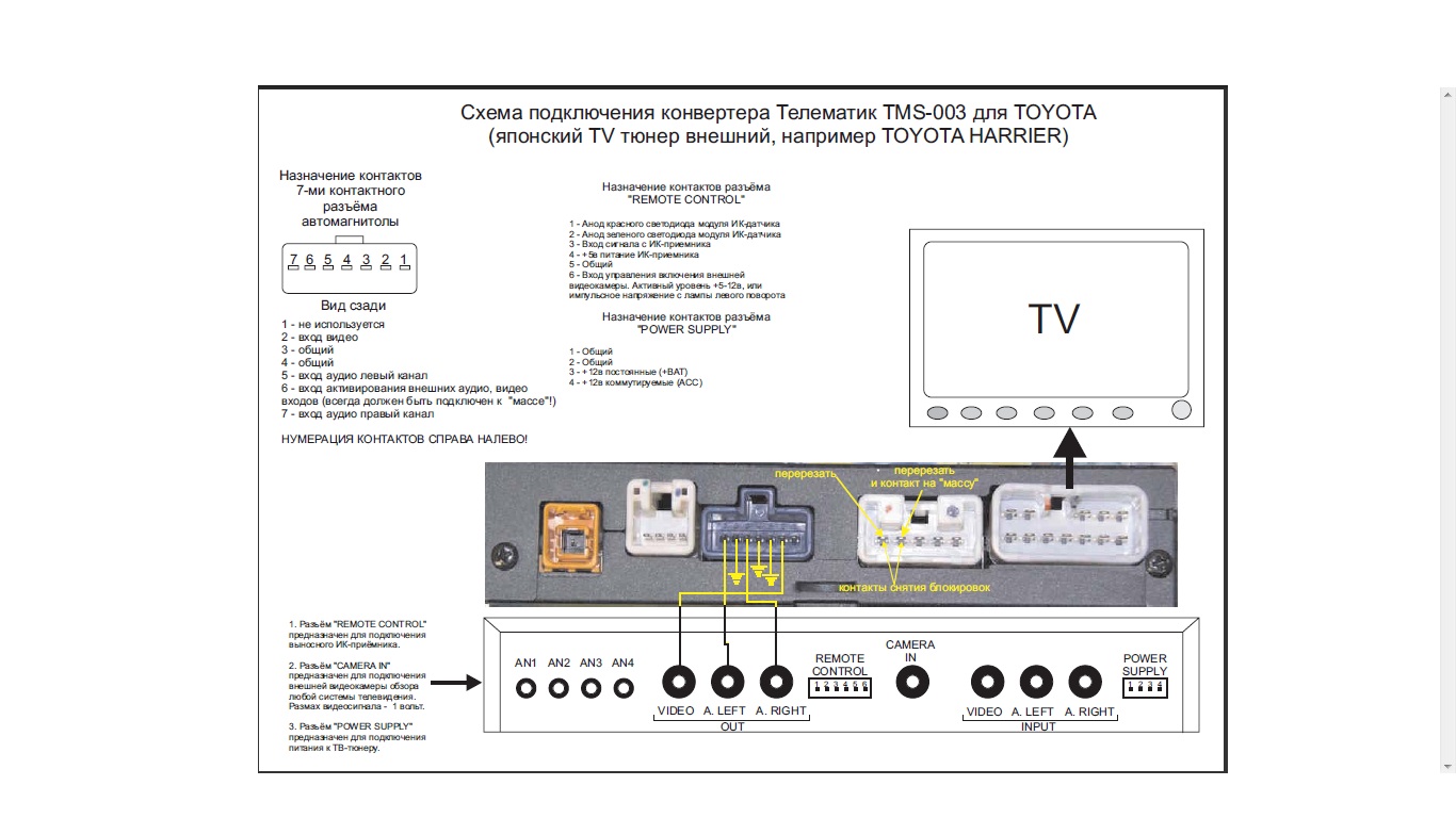

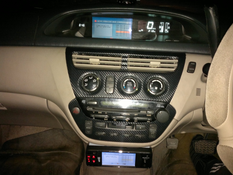

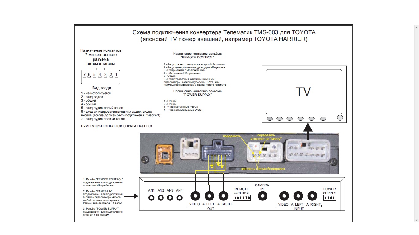

Доброе время суток всем. Хочу поделиться своим опытом подключения ДВД магнитолы к мультивижну. Приобрел полноценную магнитолу( http://supra.ru/node/1820 )а не ДВД проигрыватель так как хочется хорошего звука. Магнитолу взял 1-DIN-овую так как единственным для себя удобным местом установки посчитал место где находится блок прикуриватиля и пепельницы.
Фото905(2).jpg [ 234.72 КБ | Просмотров: 3972 ]

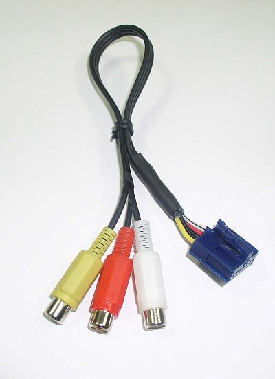

Магнитола встает туда очень хорошо (кому то может не понравиться, но как говориться на вкус и цвет... , мне бы например не понравилось постоянно лазить в бордачек или под сидение чтобы поменять диск ). Чтобы убрать прикуриватель с пепельницей нужно открутить 4 самореза ( никаких проблем это не вызовет, все они легкодоступны ) и отключить штейкер. Закрепил магнитолу на пластиковых хомутах-удавках ( это быстрее чем изготавливать крепления ). Питание брал из пучка проводов идущих к магнитоле, там же и подключил динамики, но есть здесь одно но, чтобы подключить динамики их нужно отключить от штатной магнитолы иначе возникает какой то конфликт из за которого слышен треск в динамиках. А дальше всё очень просто, находим под обшивкой заднего правого крыла ТВ тюнер на нём есть один свободный разъём 7-ми контактный к нему подключаем (кому как нравится или от возможности) штейкер с периходником на тюльпаны
Комментарий к файлу: вот такой штейкер можно найти в специализированных магазинах (я не нашел)
eb83dffd2041094fe52db8857d3abafc.jpg [ 23.05 КБ | Просмотров: 3972 ]
или как в моём случае по распиновке провода
Комментарий к файлу: распиновка 7-ми контактного разъёма
Безымянный.jpg [ 180.32 КБ | Просмотров: 3972 ]

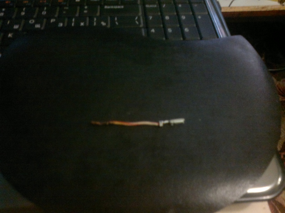

, я их не стал припаивать а просто взял из разъёма со старой магнитолы маленькие разъёмчики "мама"
Комментарий к файлу: разъемчик "мама" взятый из штейкера от старой магнитолы
Фото970(2).jpg [ 156.11 КБ | Просмотров: 3972 ]

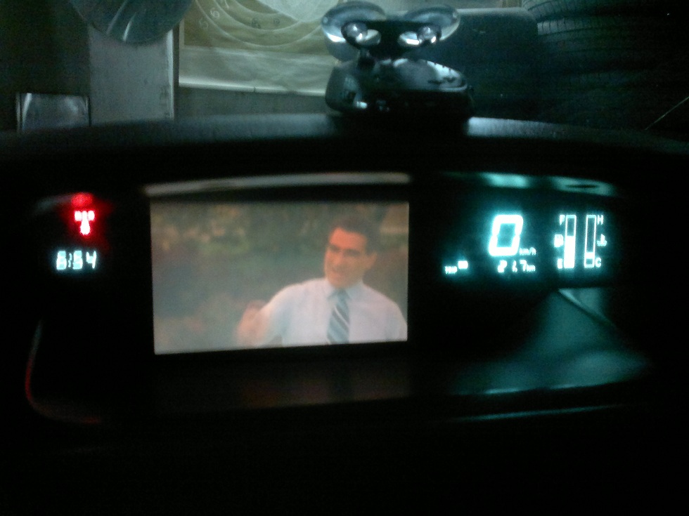

и с помощью них подключил провод видео, который протянул по правому кабель каналу до магнитолы. После включения магнитолы включаем штатную магнитолу нажав на кнопочку TV 1/2 и вуаля наслаждаемся просмотром видео на щитке приборов
Комментарий к файлу: качество картинки приемлимое, немного не хватает резкости
