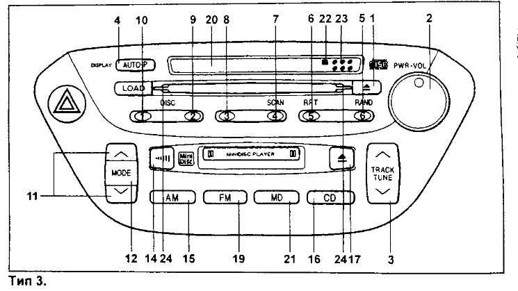

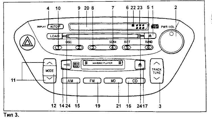

здрасте магнитола стоит с внутренним ченьжером на 6 дисков можно ли к ней зацепить мп3 адаптер
Снимок.JPG [ 71.16 КБ | Просмотров: 6227 ]

я прочитал эту тему.но именно на мою модель магнитолы не нашел ничего
как будет выглядеть управление если внутри стоит ченьжер

Наличие в мафоне штатного встроенного чейнджера - не помеха, главное чтоб была на задней панели мафона фишка для подключения фишки Яотура (или аналога), она ж и предназначена для подключения доп.устройств.

Управление осуществляется штатными кнопками на панели магнитолы. Функционируют все кнопки, кроме 8-7 на вашем рисунке - перемотка трека (не путать с выбором трека).
Модель YATOUR на вашу магнитолу надо выбирать, исходя из того, какой разъем для CD-ченджера на магнитоле.

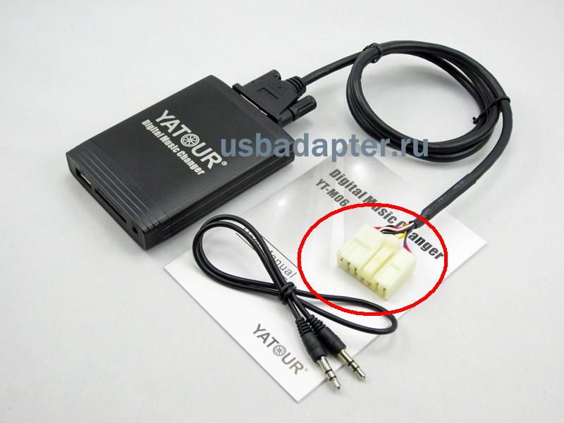

1. 6+6 контактов, тогда MP3 USB адаптер TOYOTA 6+6 YATOUR YT-M06
6+6.jpg [ 44.5 КБ | Просмотров: 6186 ]

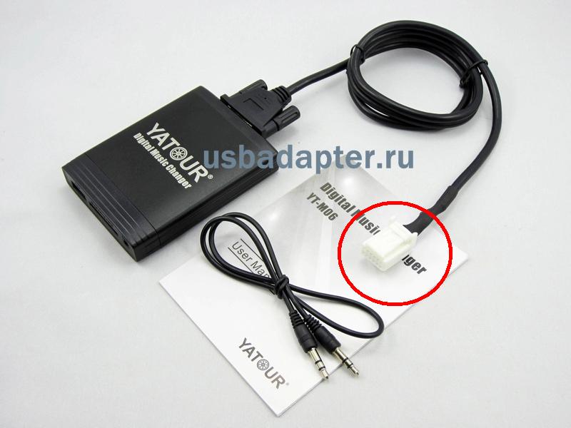

2. 7+5 контактов, тогда MP3 USB адаптер TOYOTA YATOUR 7+5 YT-M06
7+5.jpg [ 44.89 КБ | Просмотров: 6186 ]

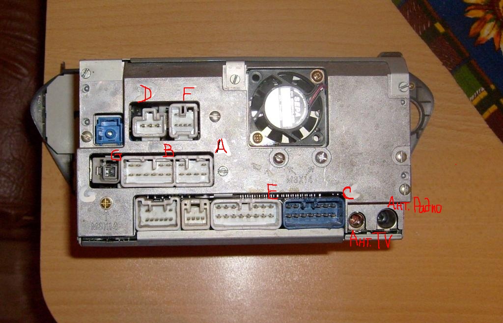

Вот тут, например, разъем 7+5 контактов (синий разъем "С"):
7+5..JPG [ 223.42 КБ | Просмотров: 6186 ]
Смотрите разъем у себя.
