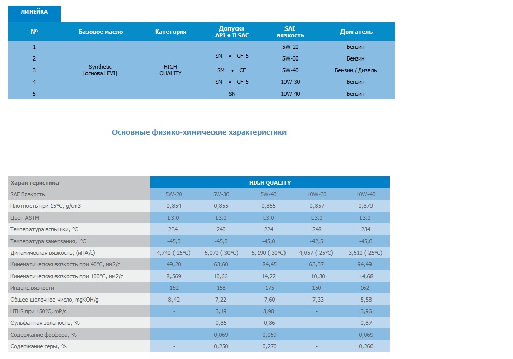

вот пользуюсь 5w-30 TAKUMI в синей банке
HIGH QUALITY
Синтетические масла высокого качества с использованием базовых масел, прошедших глубокую очистку по запатентованной технологии HIVI.
Продукты данной линейки, прошедшие испытания и одобренные органом сертификации API, идеально подходят к использованию как в японских, так и в европейских автомобилях.
Высокие моющие и антифрикционные свойства вкупе со стабильной термической и окислительной стойкостью обеспечат надежную защиту узлов двигателя Вашего автомобиля в условиях езды по городу и по скоростным шоссе
Особенности:
Стабильная масляная пленка при высоком градиенте сдвига, усиленная органическим молибденом, имеющим высокие адгезивные свойства, обеспечит отличную износостойкость узлов трения
Подходит для двигателей с турбонаддувом
Стабильность свойств базового масла и пакета присадок обеспечивает увеличение ресурса двигателя
Полная совместимость с системами контроля эмиссии вредных веществ
Полная совместимость с сальниками автомобилей европейских и американских производителей
а да для крайнего севера есть у них в зеленой банке 0w-20 и 0w-30
такуми.jpg [ 116.35 КБ | Просмотров: 2867 ]
