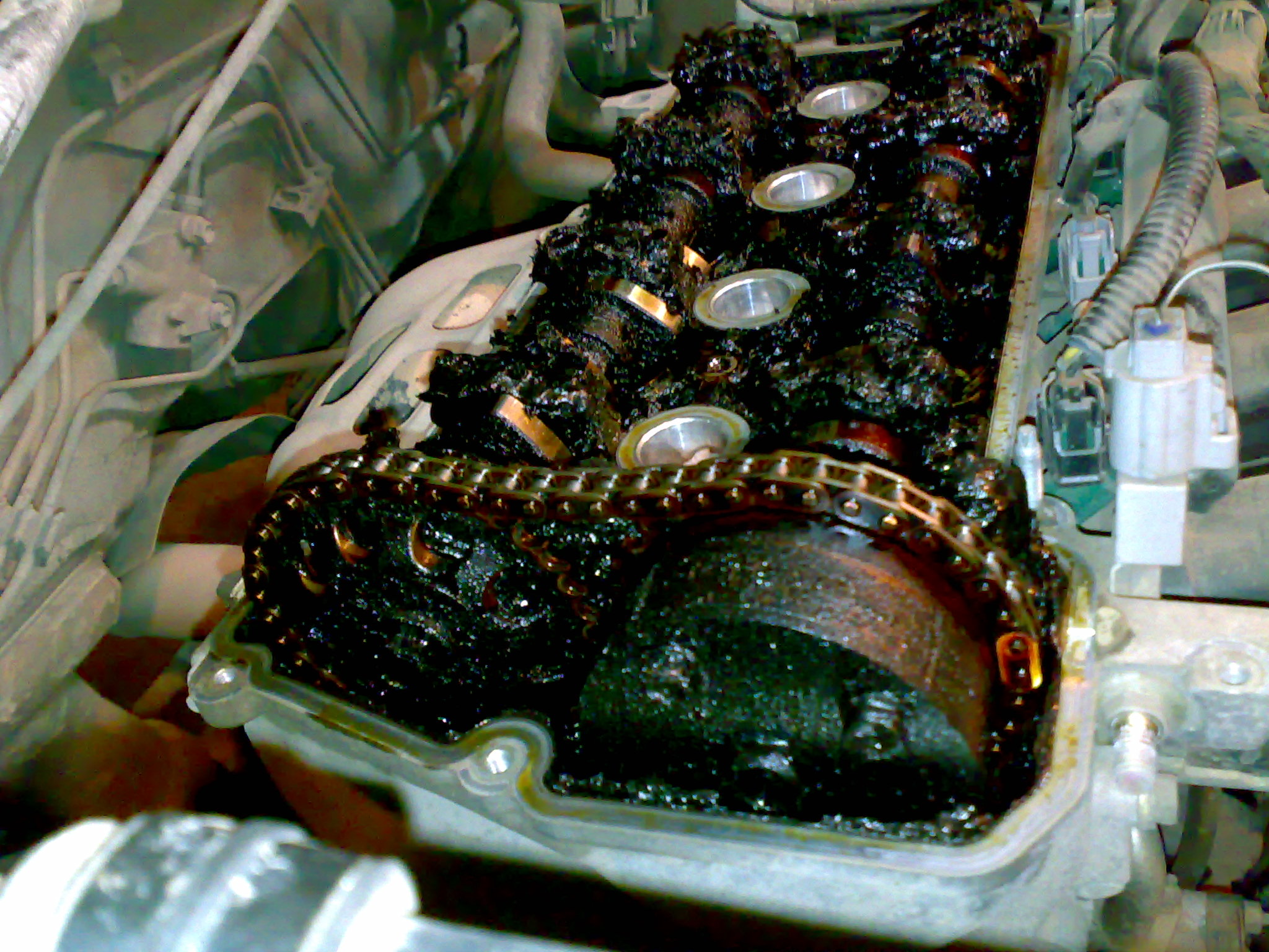

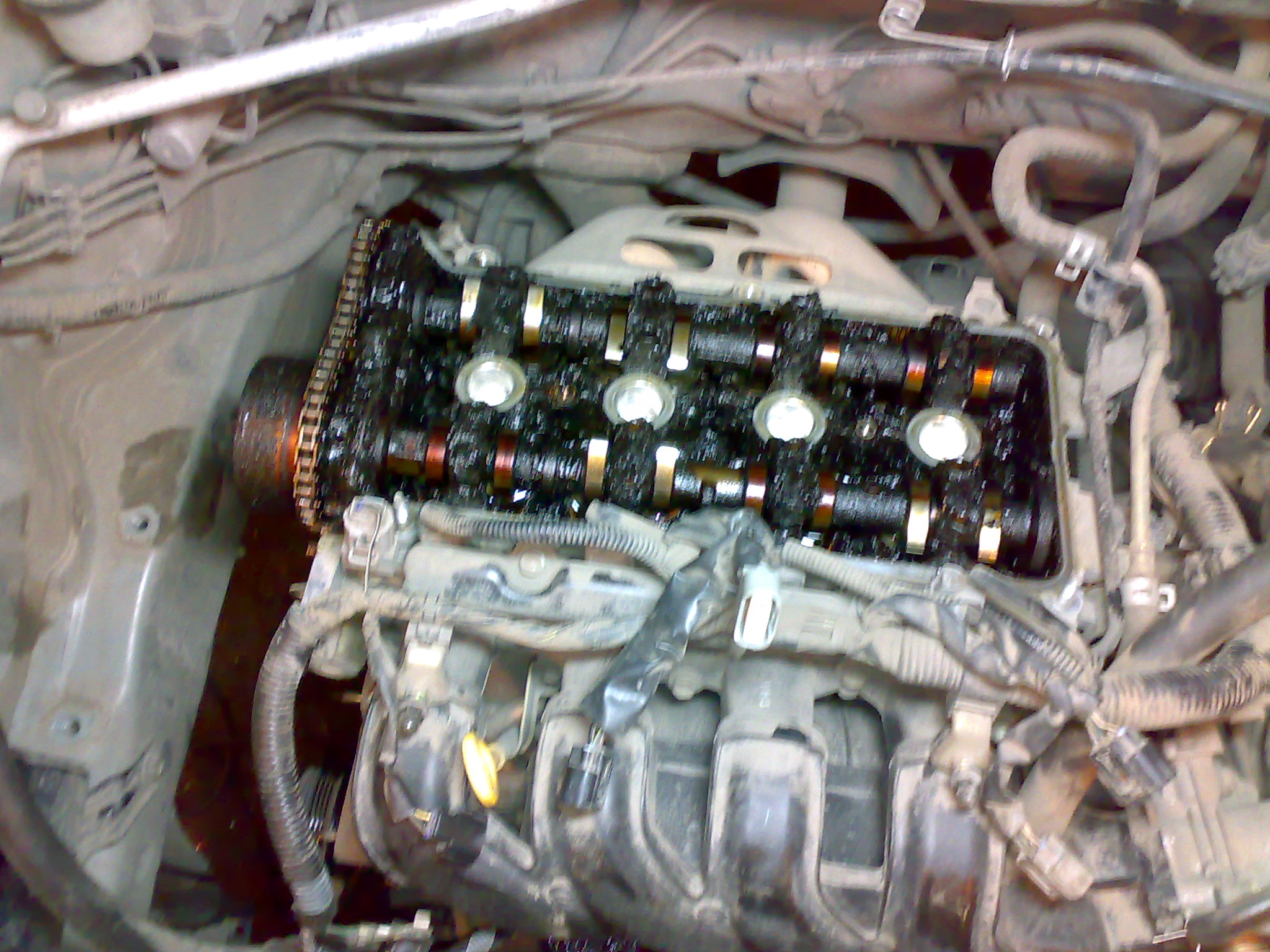

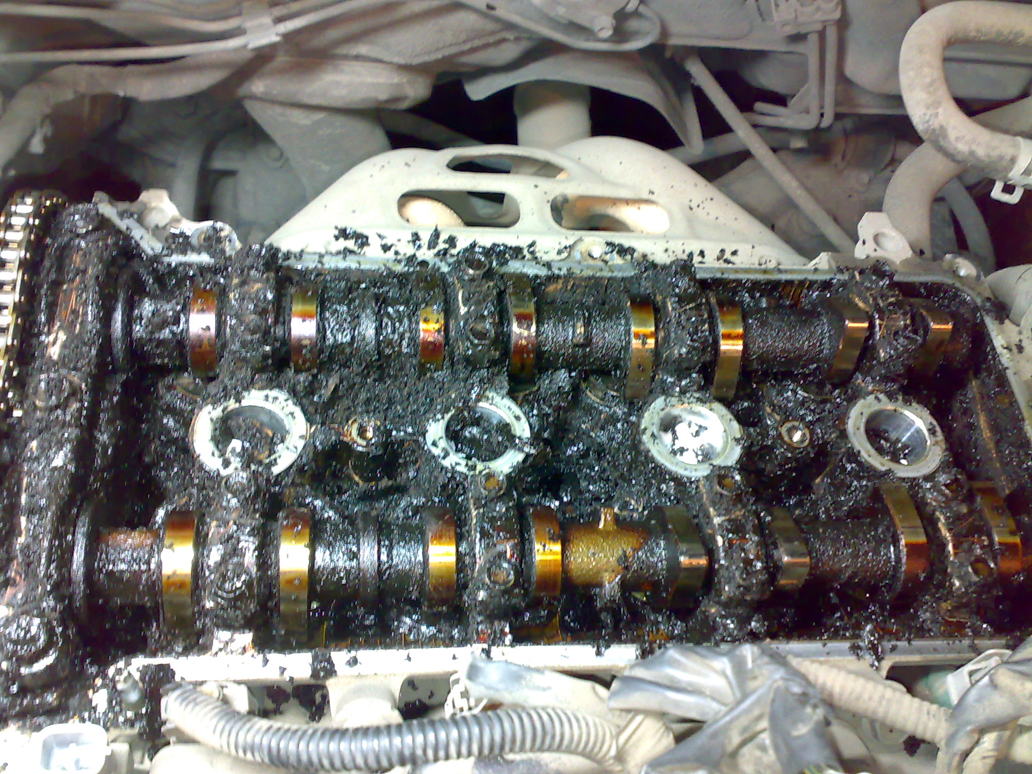

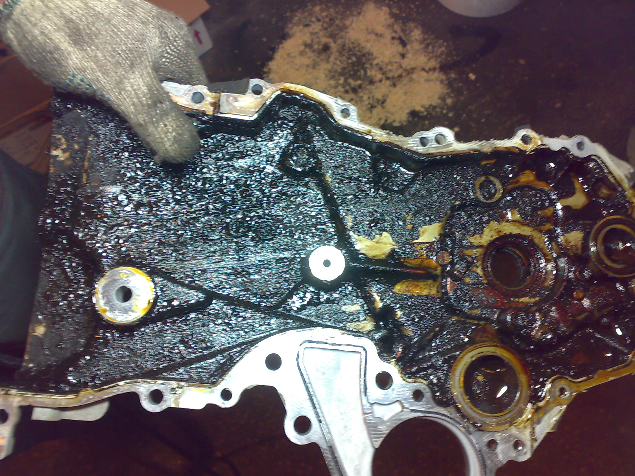

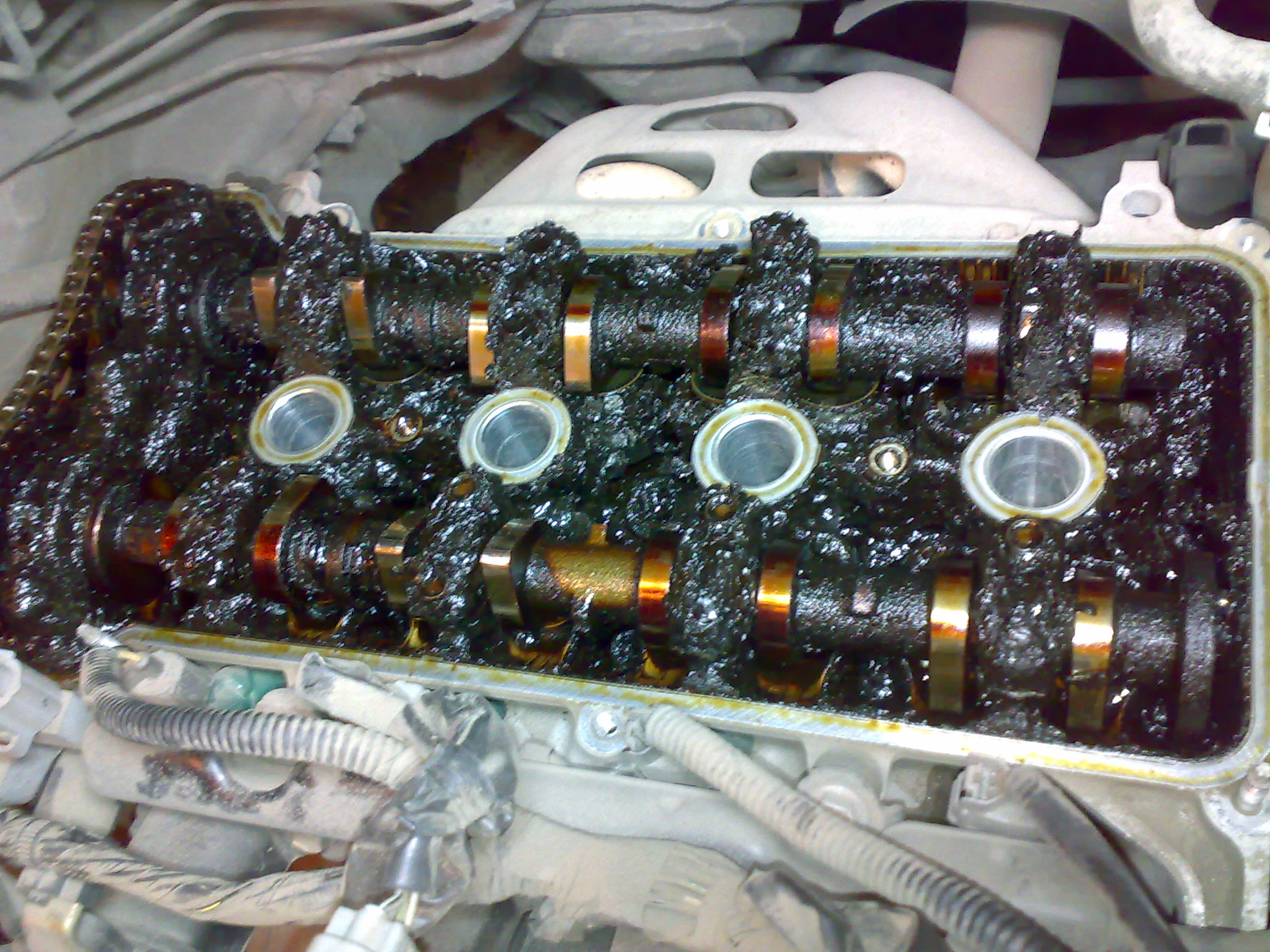

Всем привет, гдето в начале лета вскрывал двигатель Toyota Corolla 1NZ, машина пришла с проблемой: "периодически загоралась лампочка аварийного давления масла", после замера давления масла, которое скакало от 0,4 до 2,5 кг/см решил вскрыть крышку клапанов, и вот что там увидел....
хозяин авто утверждал что много лет заливал масло фирмы "хадо", кто нибуть льет это масло?

 Заголовок сообщения: Re: качество масла
СообщениеДобавлено: 28 авг 2012, 22:00
:o :o :o :o !!!!
Бл....н!!!
Мармеладный цех "ХАДО"!
Харьковский филиал!!!
:roll: )))))
Как двигУн-бедолага вообще еще работал?!!!
:smile: ....
СообщениеДобавлено: 28 авг 2012, 22:18
Сообщения: 324
Откуда: Бийск
Репутация: 50
А как движок вообще работал ? В смысле -дымил ли ,как тянул и с какой переодичностью масло это меняли ? Ну это так для себя! И какой расход масла был до вскрытия ? Просто если его доливали то отложения были бы видны через заливную горловину !? Или нет...
А так конечно печально ! Жалко двигу!

Такое я видел лиш 2 раза. После Лукойла. И как сказала девушка(хозяйка авто) заливали что то импортное. Да и на контрофакт в любом бренде напороться можно.
СообщениеДобавлено: 28 авг 2012, 22:40
Сообщения: 3318
Тем: 50
Откуда: Нижний
О машине: 3s fse 50
Репутация: 483
У ХАДО очень много подделок т.к. раскрученный бренд!
И в данной ситуации хозяину авто просто не повезло!
Осматривайте тару внимательнее....!!!
немного дымил при перегазовках (деревянные сальники клапанов) и закоксованные наглухо поршневые колечки, меняли вроде каждые 10 тык, как тянул не знаю, сразу разобрал, про расход тоже ничего не скажу. А чкрез крышку не видно было, там пластина маслоуловителя, ну вроде как у всех небольшой нагар... а еще цепь жутко звенела и на шатунных вкладышах задиры.
ну ниче, теперь бегает как новый)))
СообщениеДобавлено: 29 авг 2012, 06:46
Сообщения: 1389
Репутация: 350
а че, ХАДО-то что надо!!!! или не надо...
мотор жалко :cry:
СообщениеДобавлено: 29 авг 2012, 07:36
Сообщения: 436
Репутация: 63
там небось ещё и вязкость 10w40 заливали!

Тут скорее не оригинал Хадо, а элементарная подделка. Надо покупать напрямую у диллеров или дистрибьютеров, их адреса можно всегда узнать на сайте производителя, или на крайняк в тех магазинах в которые они сдают свои масла.
