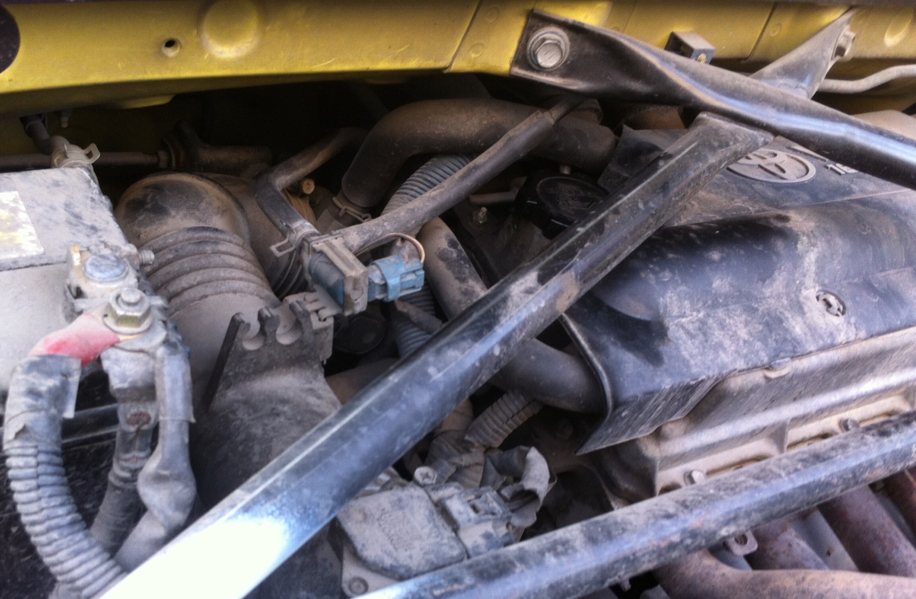

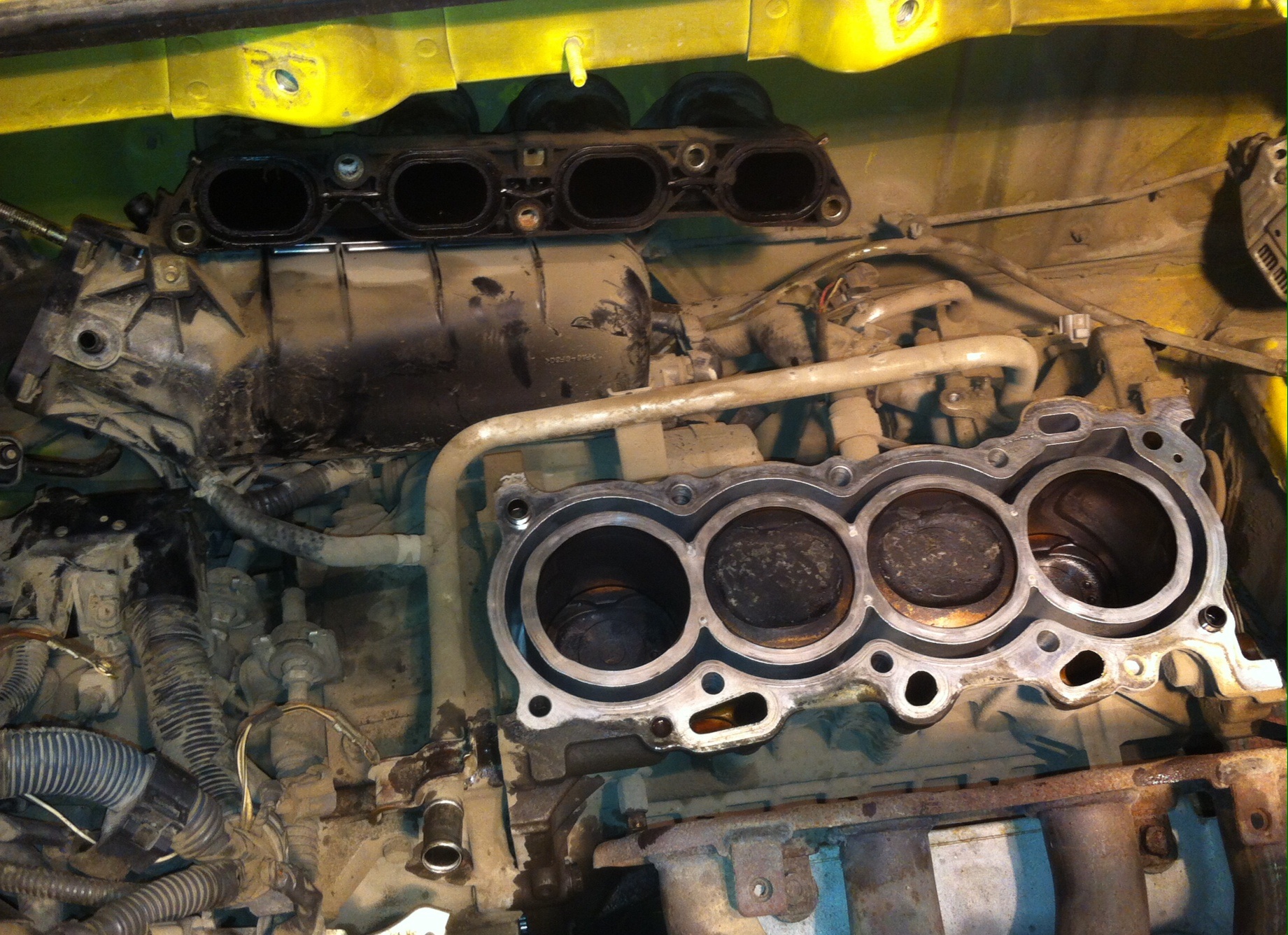

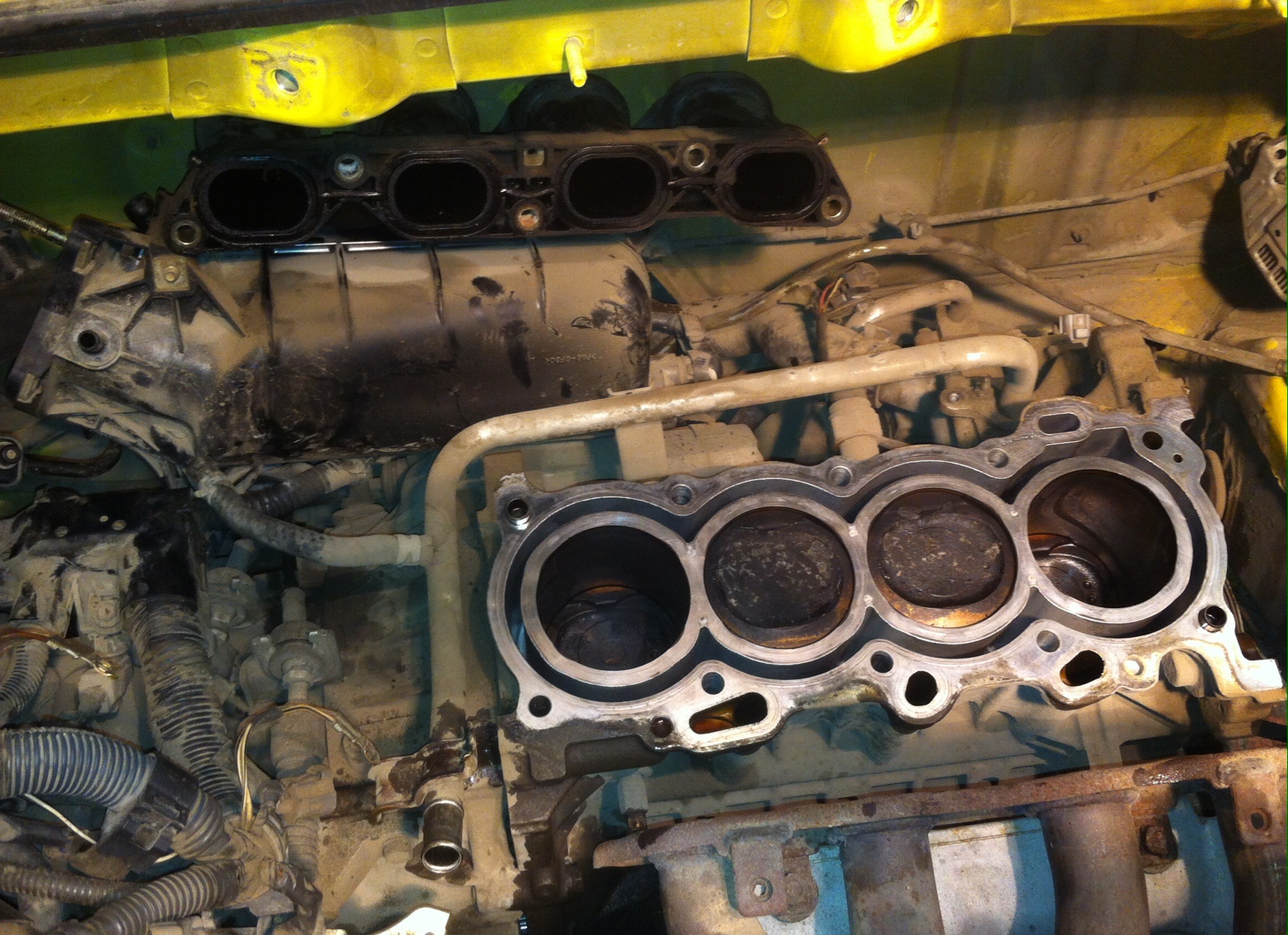

Девушки спасибо за добрые слова, но по моему вы преувеличиваете. :wink: На этой тойоте оказывается так же стоит двигатель 1zz, только расположен очень интересно, вобщем там, где обычно багажник...:)
image.jpg [ 730.31 КБ | Просмотров: 3042 ]
image.jpg [ 641.21 КБ | Просмотров: 3028 ]
image.jpg [ 826.56 КБ | Просмотров: 3028 ]
image.jpg [ 303.06 КБ | Просмотров: 3028 ]
