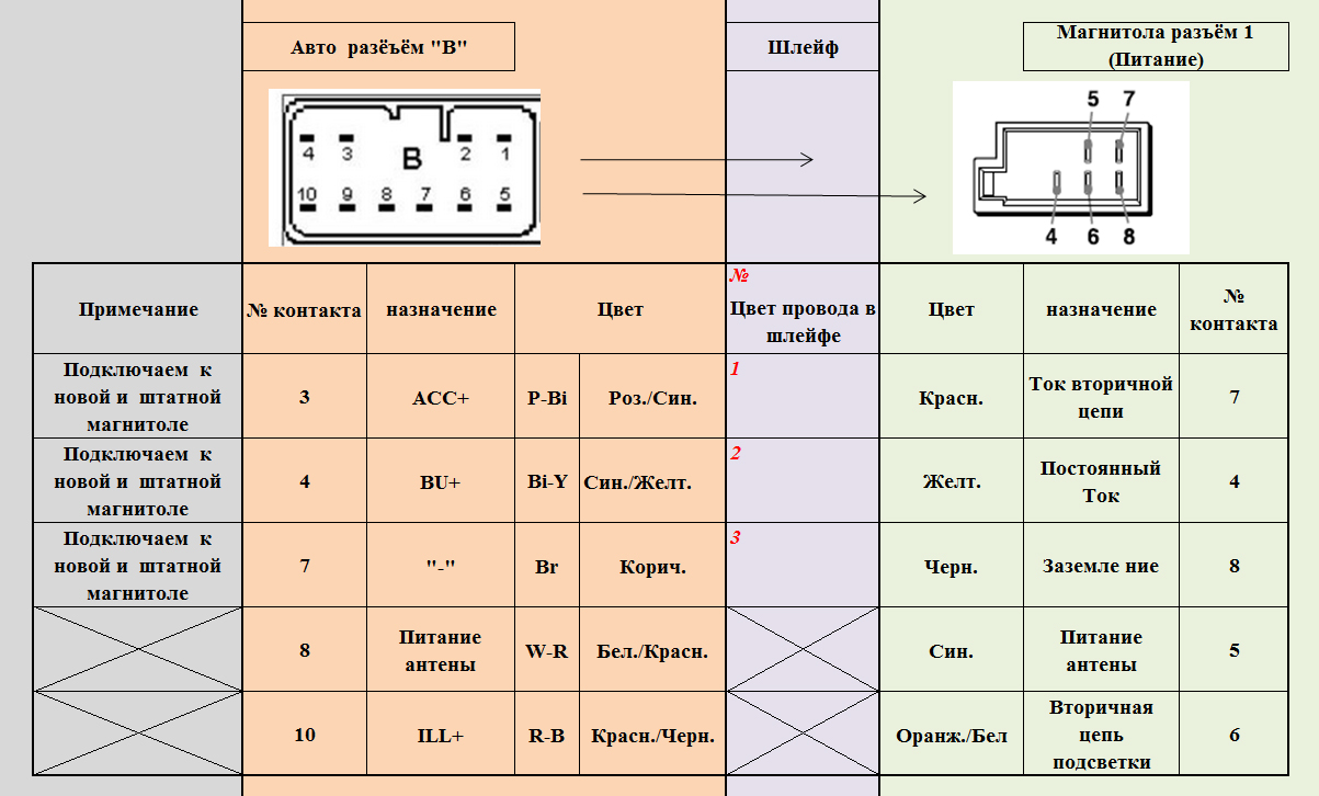

Доброе время суток коллеги «вистоводы».

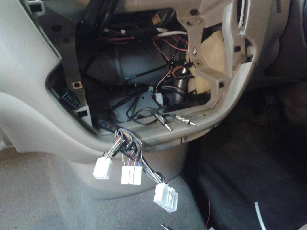

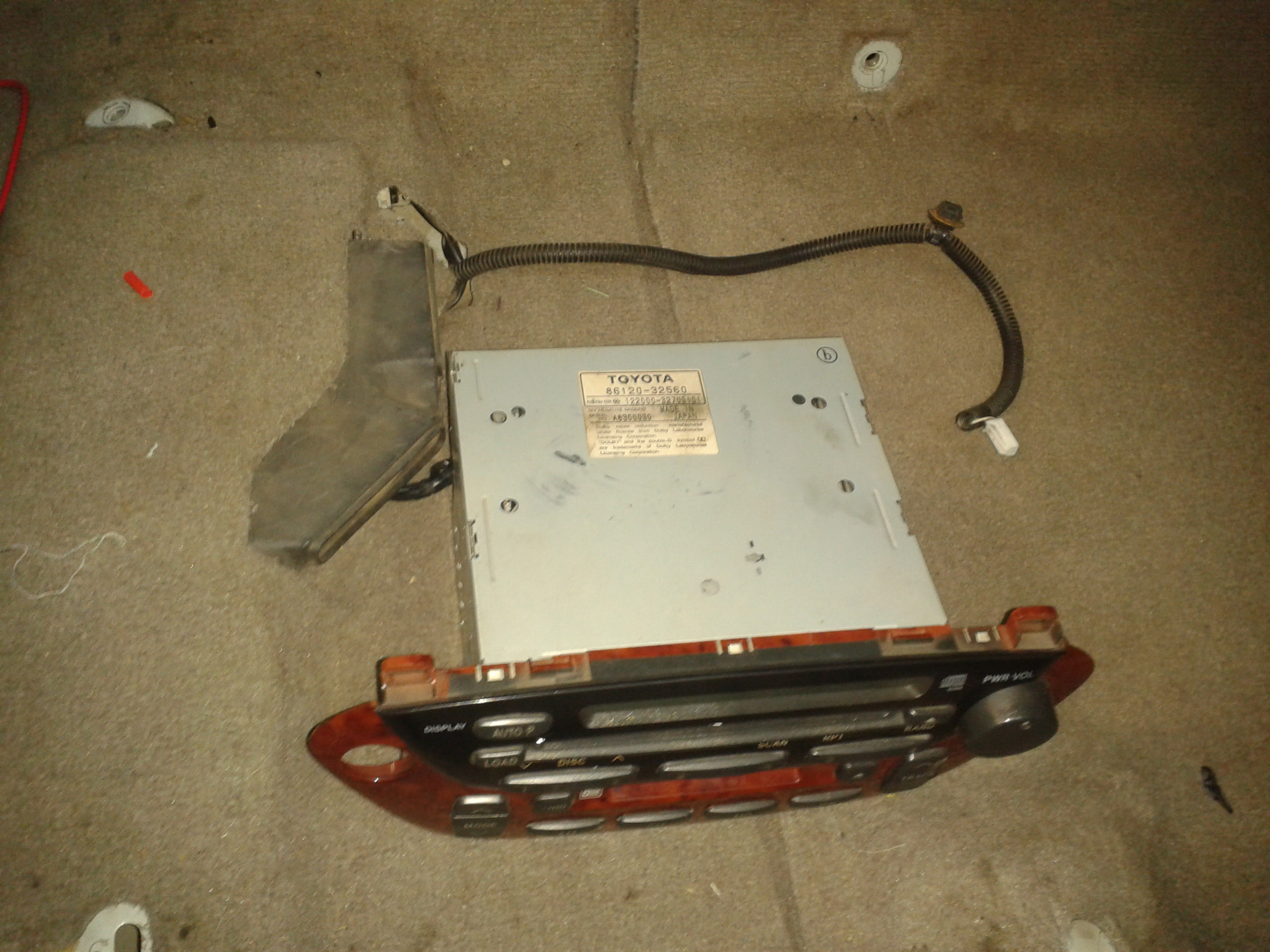

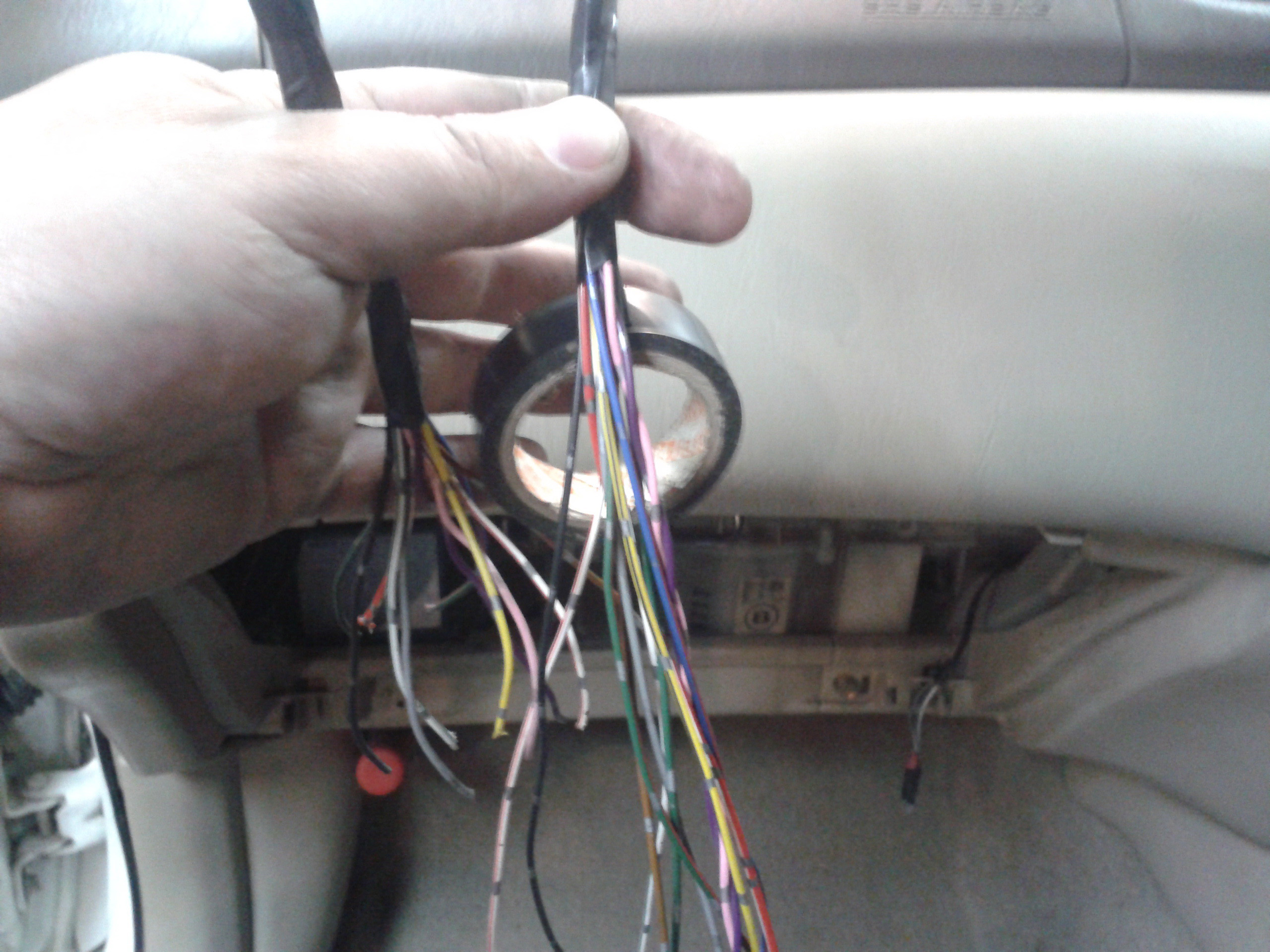

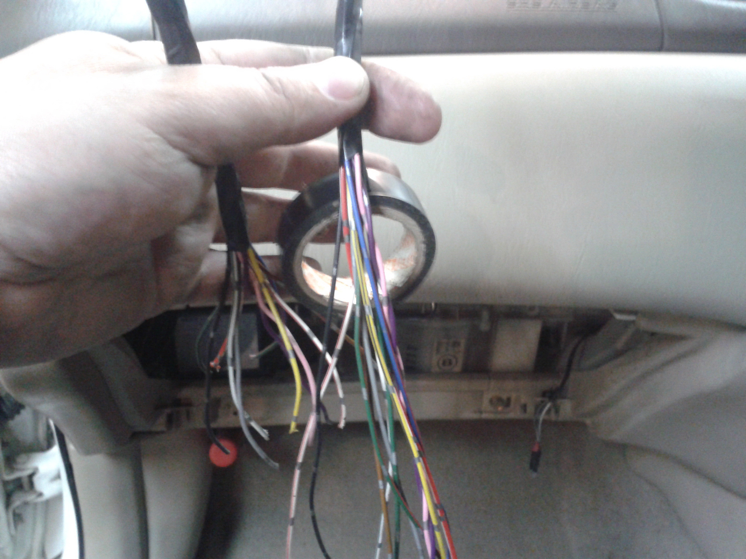

Хотел поделиться с Вами своим опытом по установке магнитолы SONY XAV602BT в ARDEO 2000 г. выпуска, рестайл, мультивижен. Штатную магнитолу решил не «курочить», она прекрасно разместилась под передним пассажирским сидением.
4.jpg [ 757.04 КБ | Просмотров: 2618 ]

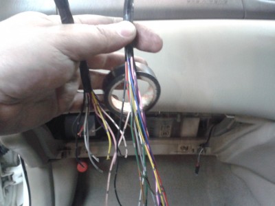

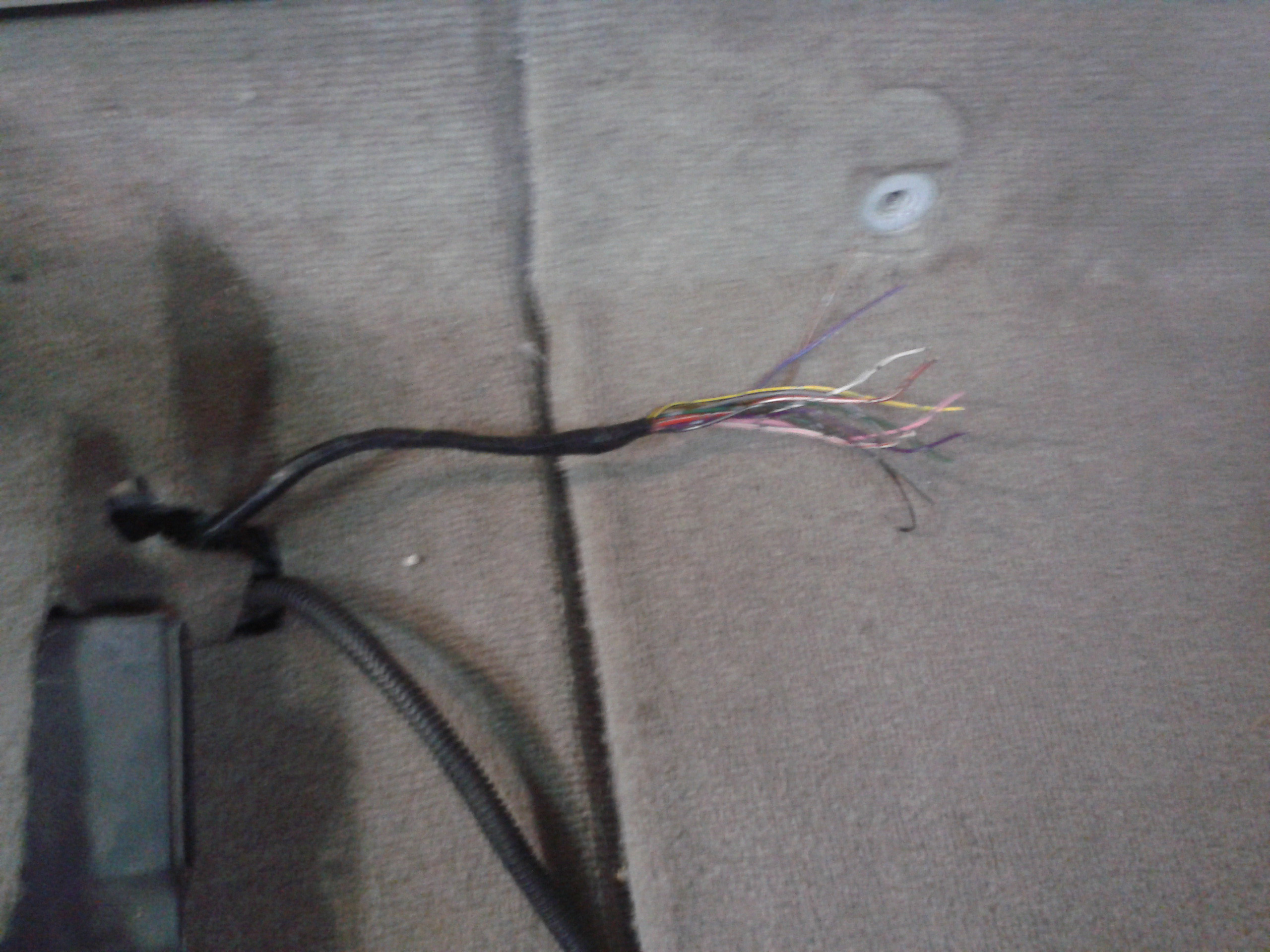

Для подключения штатной магнитолы на новом месте я использовал шлейф из одиннадцати проводов, который собрал из старой проводки от тойоты (взято на разборке). Провода разноцветные, их удобно отзванивать.
2.jpg [ 931.83 КБ | Просмотров: 2618 ]
Данный шлейф был проложен под ковровым покрытием, до нового места установки штатной магнитолы.

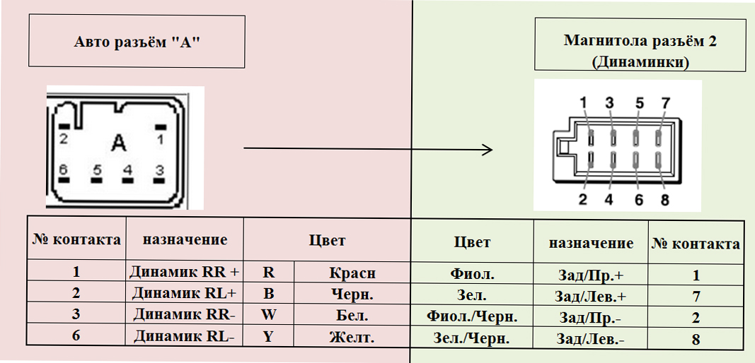

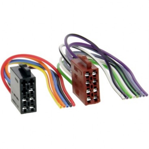

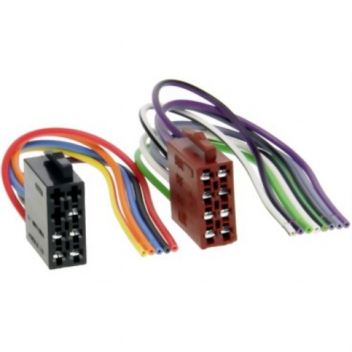

Для подключения новой магнитолы приобрёл два разъема ISO.
Добавлено спустя 11 минут 35 секунд:
Комментарий к файлу: Разъем 1 для подключения питания магнитолы.
Разъем 2 для подключения динамиков.
11.jpg [ 33.42 КБ | Просмотров: 2618 ]

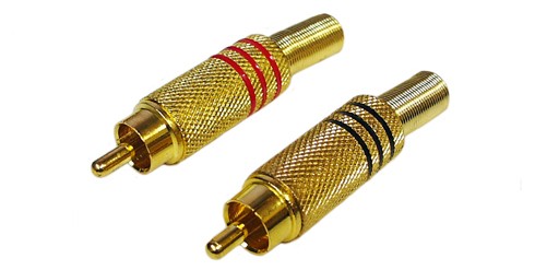

Если у вас адоптированный TV тюнер, то потребуется два разъёма RCA, для подключения звука от TV тюнера к аудиовходу магнитолы (AUX 1 AUDIO IN).

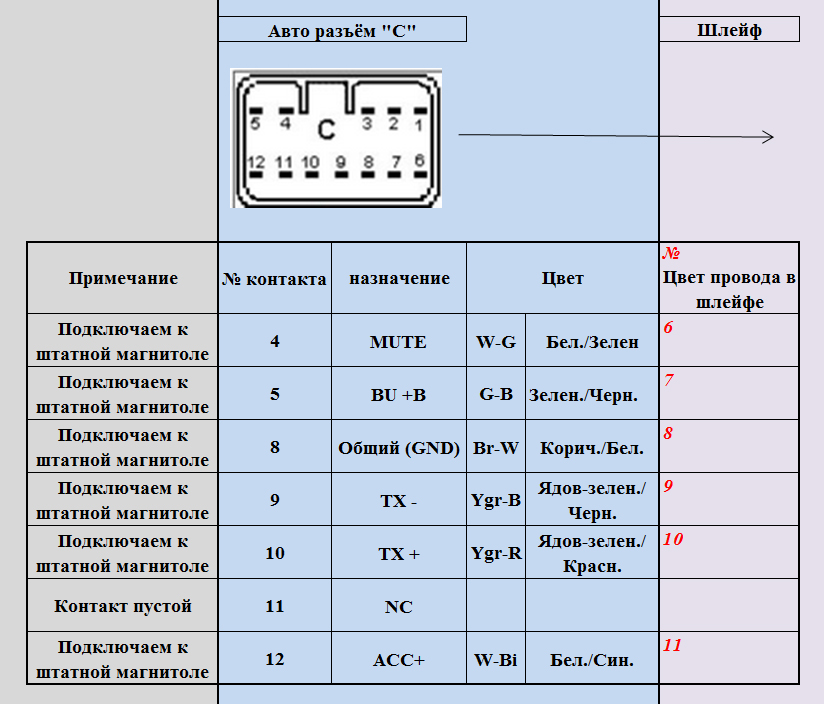

Штатная магнитола имеет три разъёма (А,В,С).
Добавлено спустя 24 минуты 28 секунд:
Провода от этих разъёмов нужно подключить:
1. к новой магнитоле;
2. к двум разъёмам RCA;
3. к штатной и новой магнитоле;
4. только к штатной.

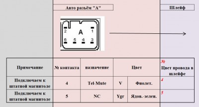

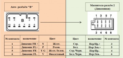

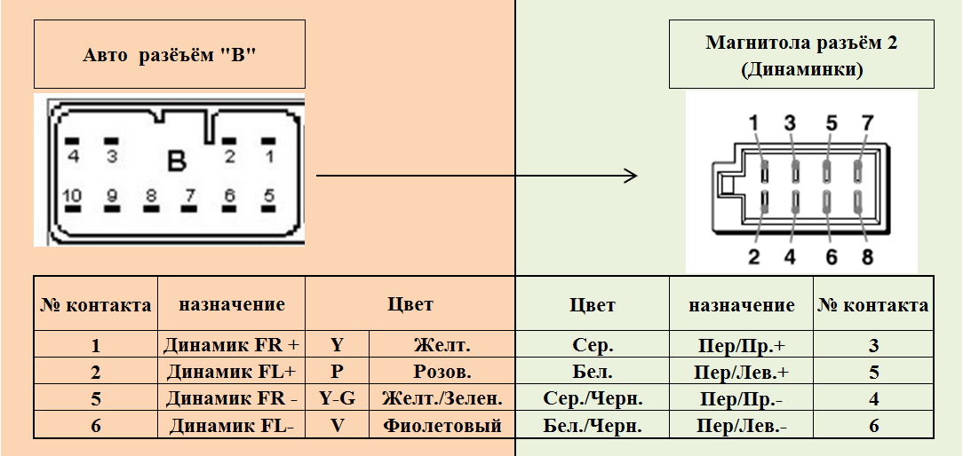

Для более удобного подключения , я составил таблицы по переключению.
Первым делом подключаем динамики, разъём ISO (Разъём 2).
01.jpg [ 272.14 КБ | Просмотров: 2611 ]
02.jpg [ 279.71 КБ | Просмотров: 2611 ]

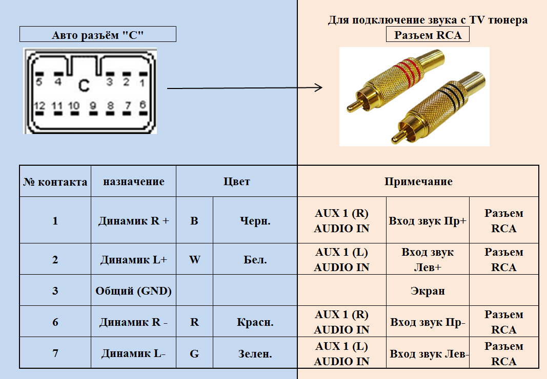

Вторым этапом подключаем RCA разъёмы, для подключения звука от TV тюнера.
04.jpg [ 408.24 КБ | Просмотров: 2611 ]

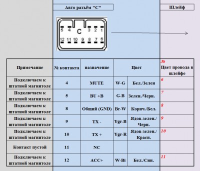

Третьим этапом подключаем питание к штатной магнитоле (через шлейф) и новой магнитоле разъём ISO (Разъём 1).
Комментарий к файлу: Контакты 8 и 10 подключать к штатной магнитоле ненужно.
03.jpg [ 395.35 КБ | Просмотров: 2611 ]

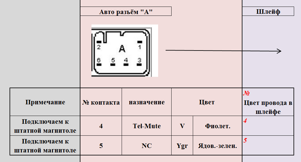

Добавлено спустя 7 минут 5 секунд:

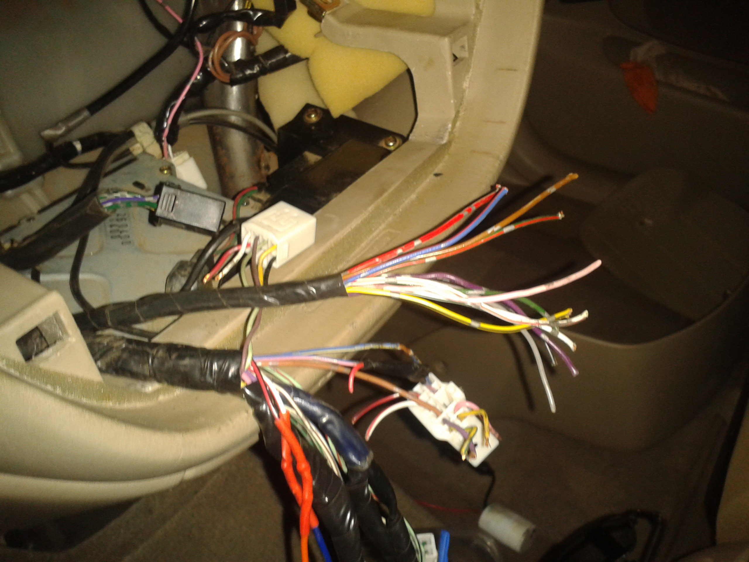

Четвертым этапом подключаем через шлейф оставшиеся провода к штатной магнитоле.
05.jpg [ 193.88 КБ | Просмотров: 2611 ]
06.jpg [ 309.7 КБ | Просмотров: 2611 ]

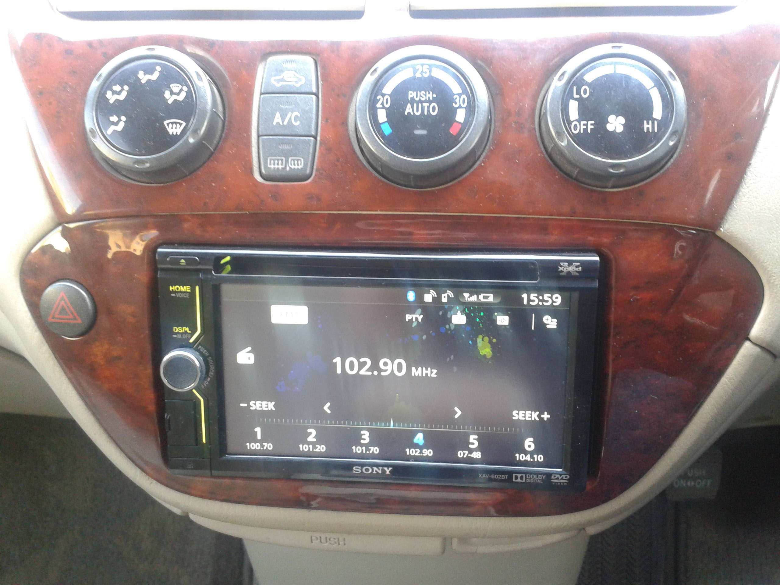

Вот результат проделанной работы.
8.jpg [ 756.32 КБ | Просмотров: 2611 ]
Ну вот вроде и все, надеюсь мой опыт кому ни будь пригодится.

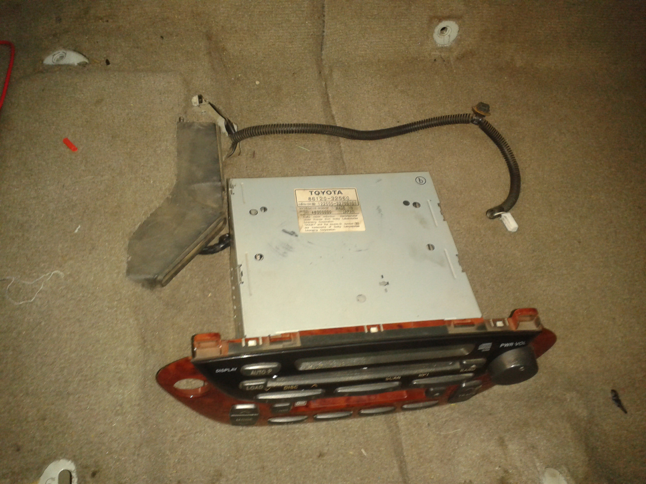

PS: Извиняюсь, при формировании отчета перепутал несколько фото.
33.jpg [ 697.19 КБ | Просмотров: 2618 ]
3.jpg [ 964.1 КБ | Просмотров: 2618 ]
