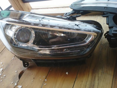

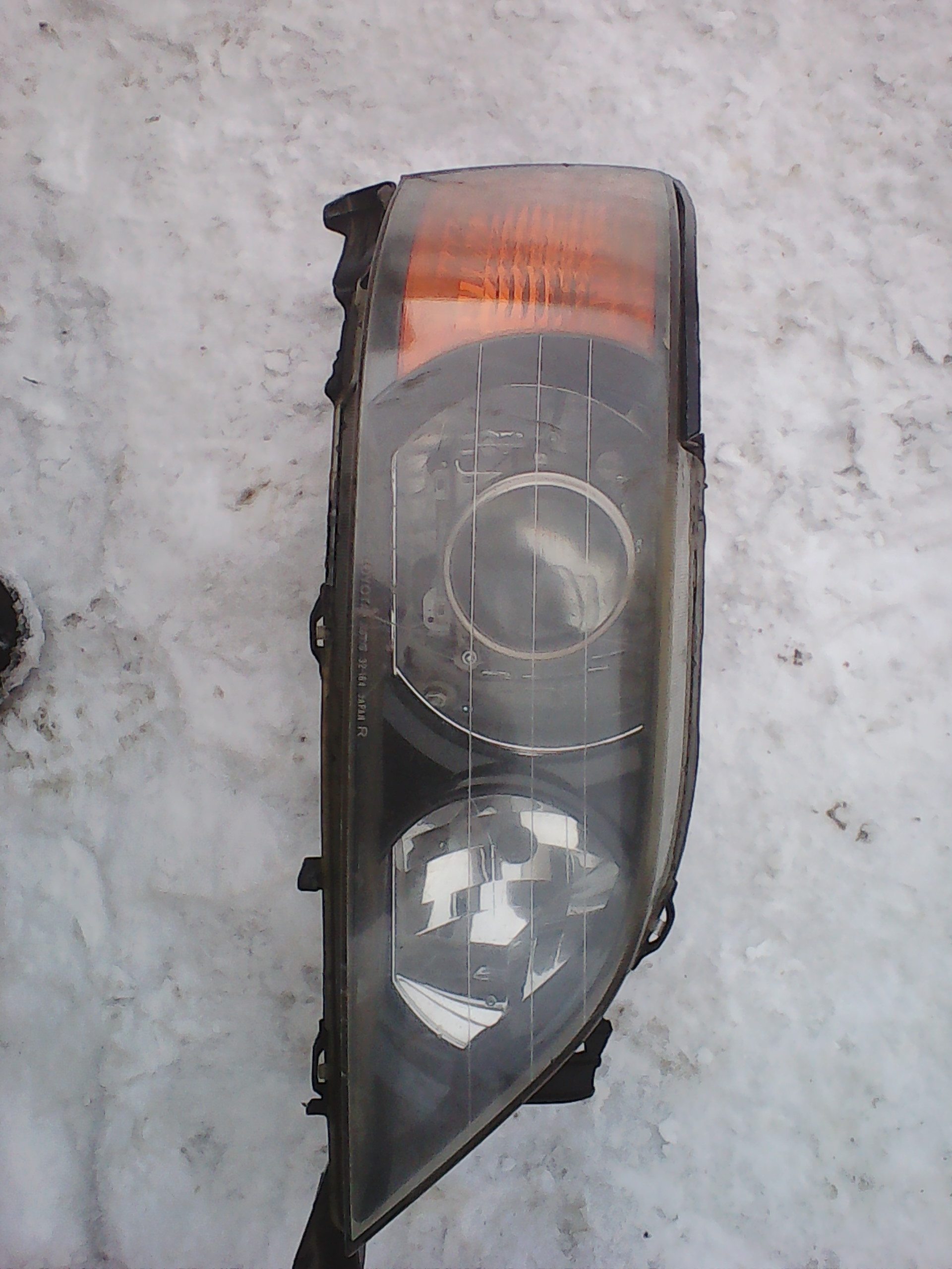

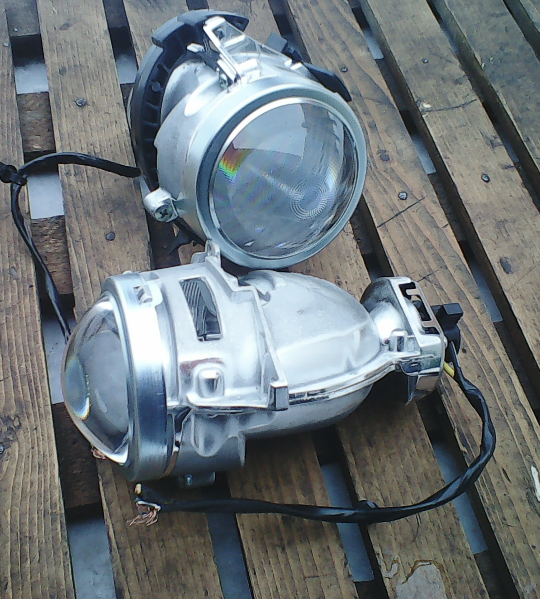

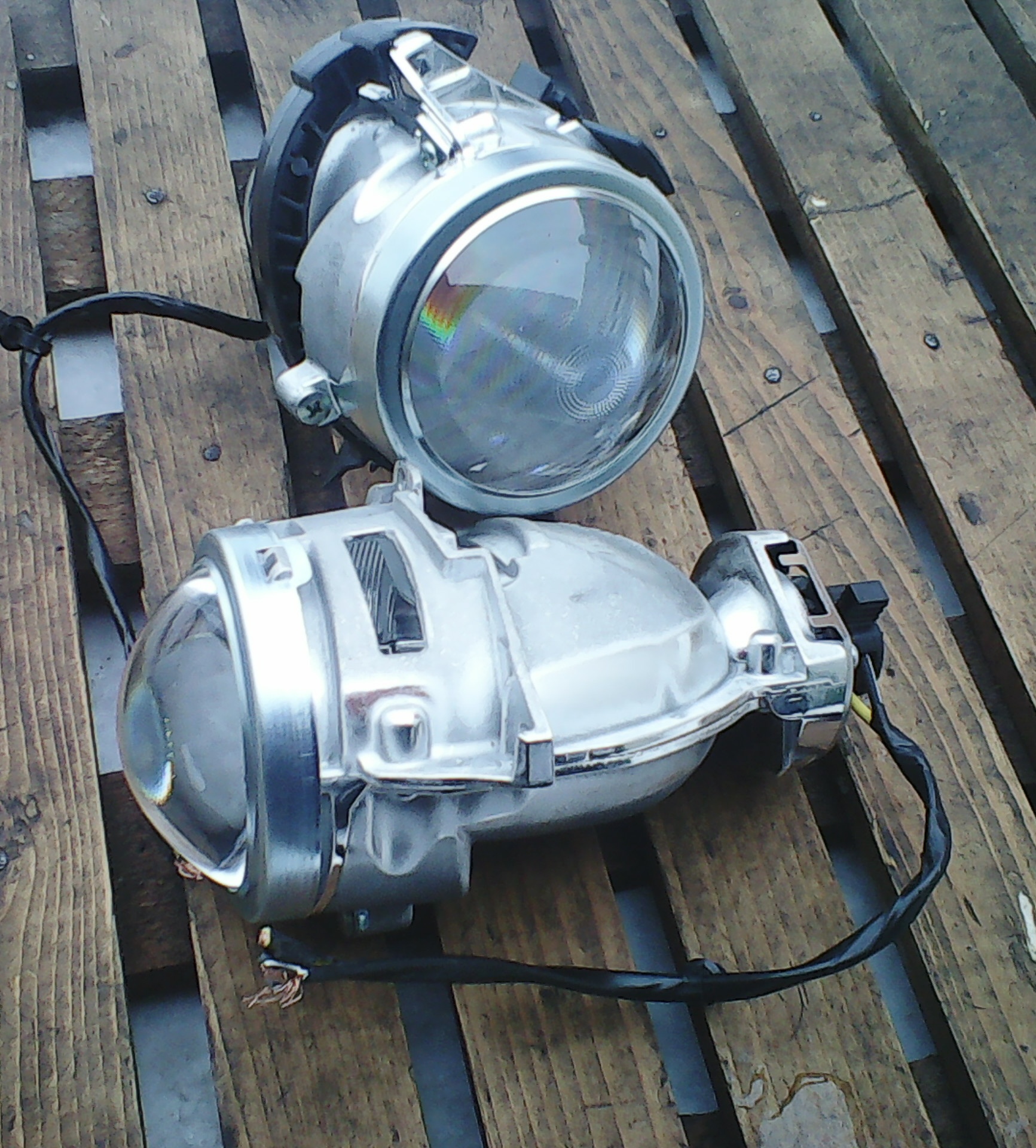

Сегодня извлек модули с фар от хендэ ай40, будет время примерю в фару
Добавлено спустя 5 минут 53 секунды:
А вот так в фаре сидит бимодуль от соляриса

Не очень понятно как их там крепить и как регулировать горизонт?
 Заголовок сообщения: Re: Биксеноновая линза в фару с H4 (H1,H7,9005,9006) БЕЗ РЕЗКИ!!
СообщениеДобавлено: 01 мар 2017, 17:01
Сообщения: 1389
Репутация: 350
Это пробная фара, крепил болтами к отражателю, регулируется движением отражателя

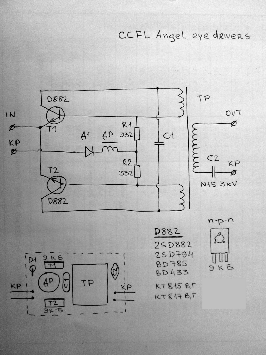

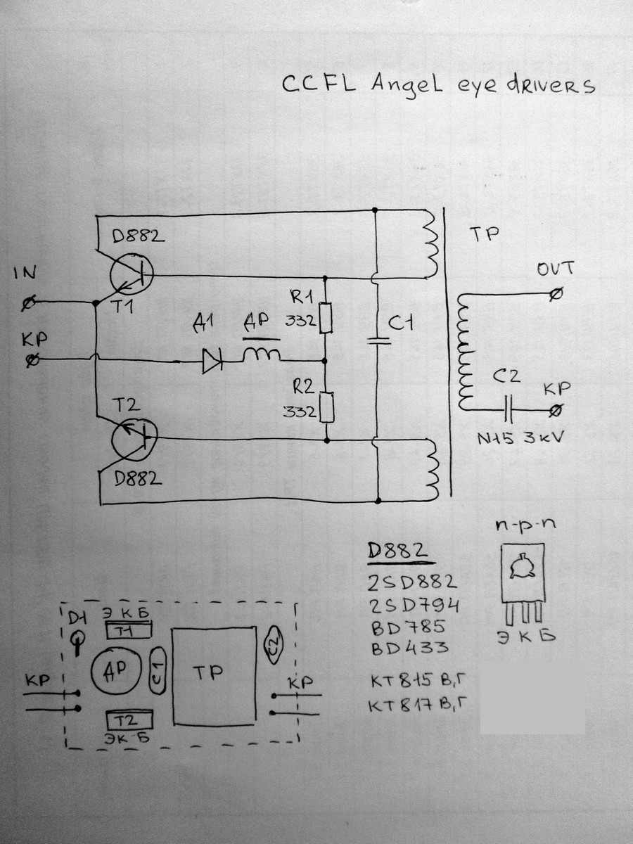

В свое время (2013г) установил модули 5G.
Недавно перегорела одна ксеноновая лампа. Достойный срок для китайских ламп!
И уже не помню когда перестал гореть один Angel Eve. Второй отключил. Так и ездил.
Лампы поменял опять же на китайские OPTIMA но уже с цоколем D2S, температура 4300К. Если отработают такой же срок, будет здорово.
Пришлось повозиться со сменой ламп. Плохо прижимались. Выгибал прижимную скобу.
И у патрона D2S кабель выходит в сторону. Пыльник плохо садится.
В итоге освещают хорошо.

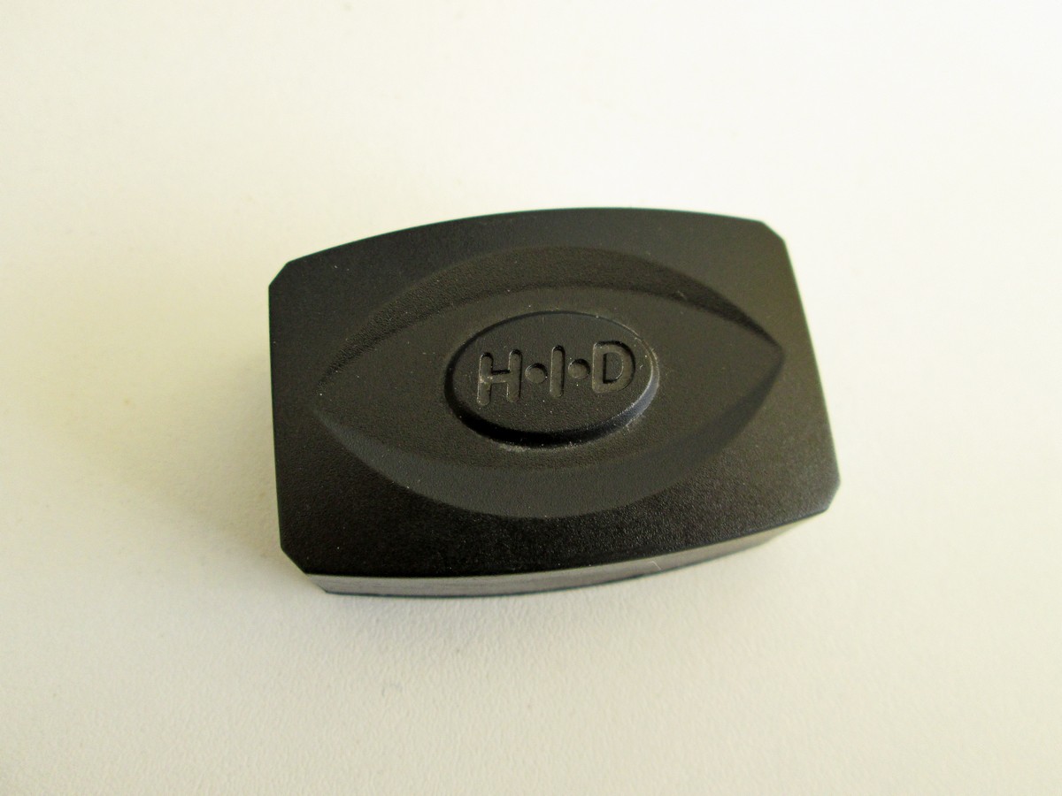

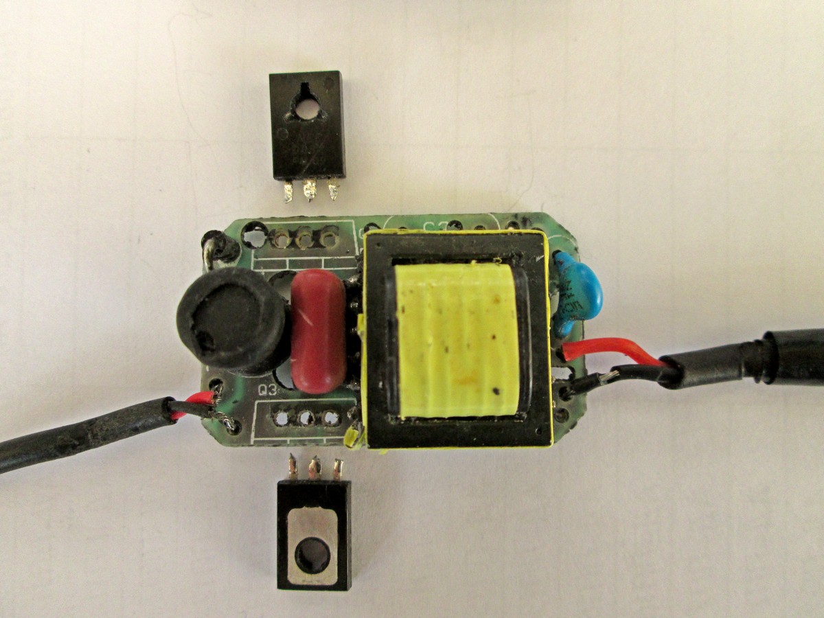

Ну раз полез в фары, решил зажечь Angel Eve.

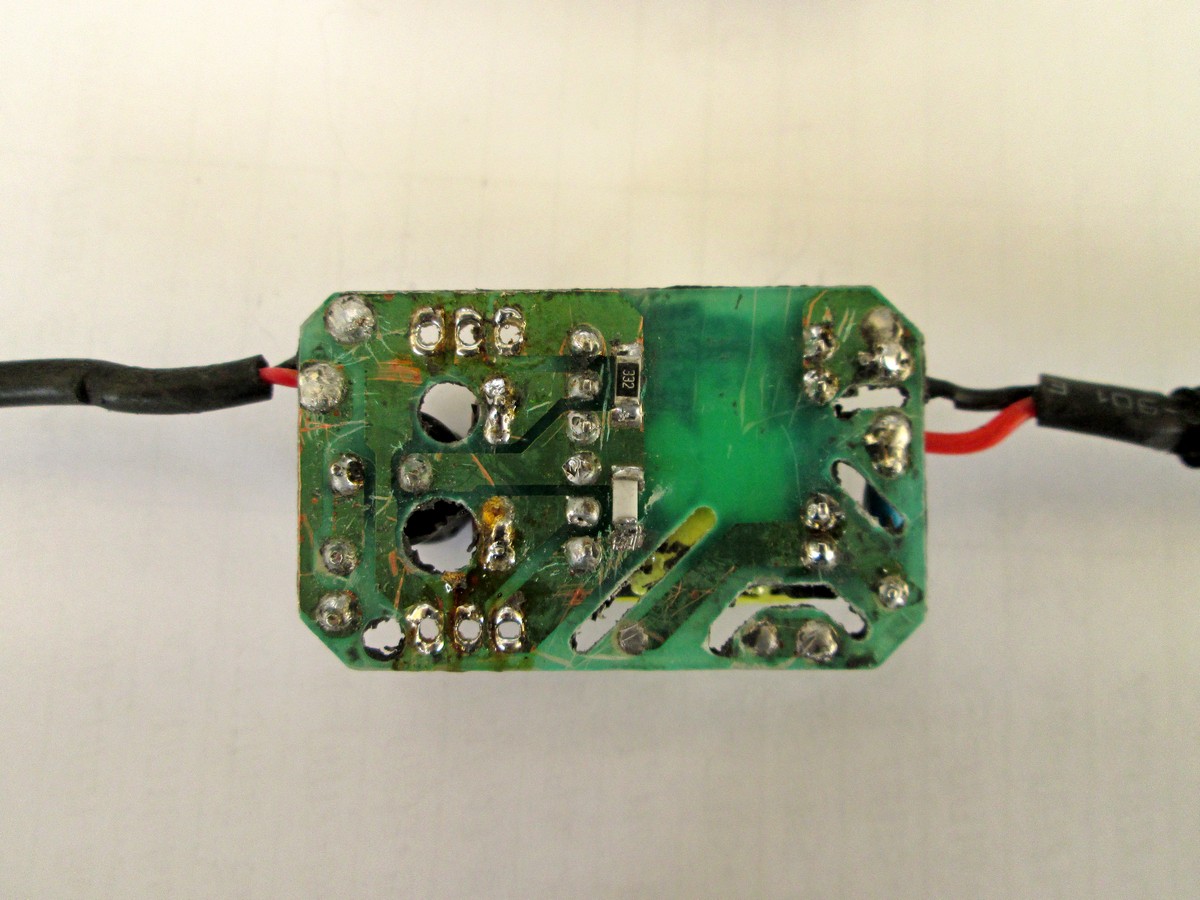

Перестановкой блоков розжига Angel Eve выяснил что перегорел сам блок.

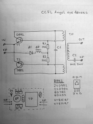

Разобрал. Плата была залита герметиком. Пришлось очищать. Зарисовал схему.
Оказалось на Angel Eve подается порядка 2kV. Я почему то думал, что там обычные светодиоды.
Выяснил, перегорели транзисторы D882. Заменил на наши КТ817Г.
Все работает.
Правда уже не так ярко. Похоже Angel Eve подходит срок, садятся.

Комментарий к файлу: Схема CCFL Angel Eve Drivers

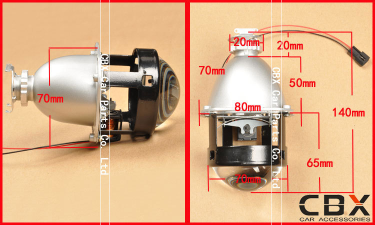

Всем здравствуйте! Скажите, кто ставил, какого размера линзы Вы установили? А то встал вопрос выбора и что то менжуюсь из-за их размера.
Как я понимаю в нашей фаре места предостаточно, это так?
Спасибо!

В общем делюсь опытом. Купил биксеноновые линзы "SHO-ME 030". Линзам места достаточно, светят хорошо, осталось отрегулировать свет.
Но есть один нюанс, хвостовик самой линзы, его как бы хватает, но можно было бы и по-длиннее, остается места только под гайку, которой крепиться сама линза.
