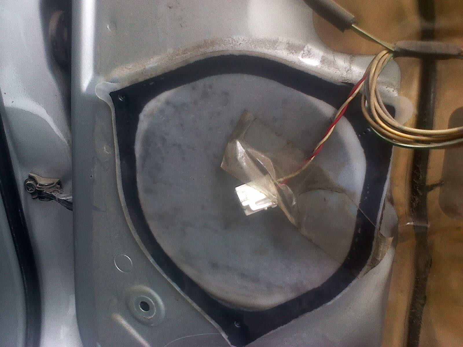

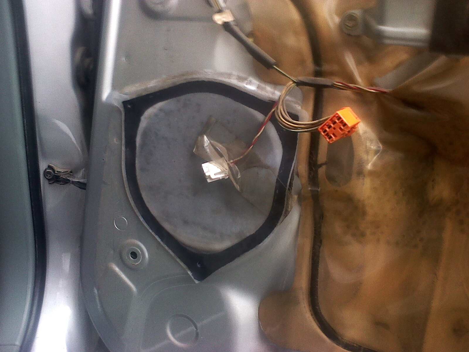

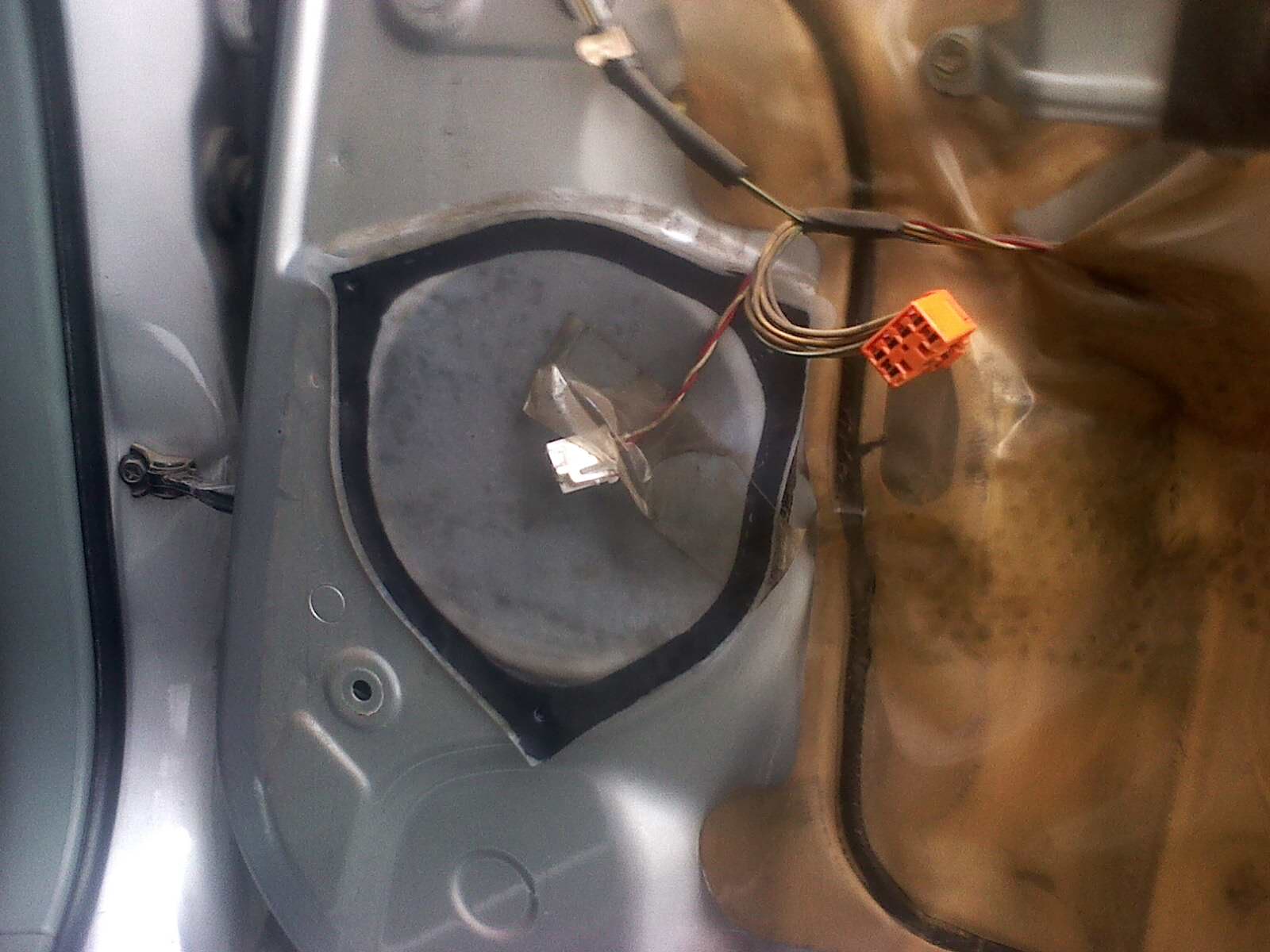

скажите пожалуйста у меня в задних дверях нет колонак вопрос такой есть ли там пластмассовые эти вставки или подиумы как их там называют чтоб их использовать их как шаблон и проводка к колонкам
Добавлено спустя 1 день 18 часов 33 минуты 59 секунд:
снял обшивку задних дверей колонок нет а вот такие заглушки и провода красный и белый я так понял это к колонкам или нет
IMG10045.jpg [ 148.04 КБ | Просмотров: 1998 ]
IMG10046.jpg [ 137.96 КБ | Просмотров: 1998 ]
 Заголовок сообщения: Re: Музыкальная тема в Висте - Ардео.
СообщениеДобавлено: 17 авг 2014, 21:41

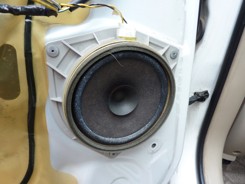

Да, это к колонкам.
P1110781.JPG [ 268.66 КБ | Просмотров: 1996 ]
blog.php?u=7687&b=337&r=991#r991
Цвета проводки могут отличаться.

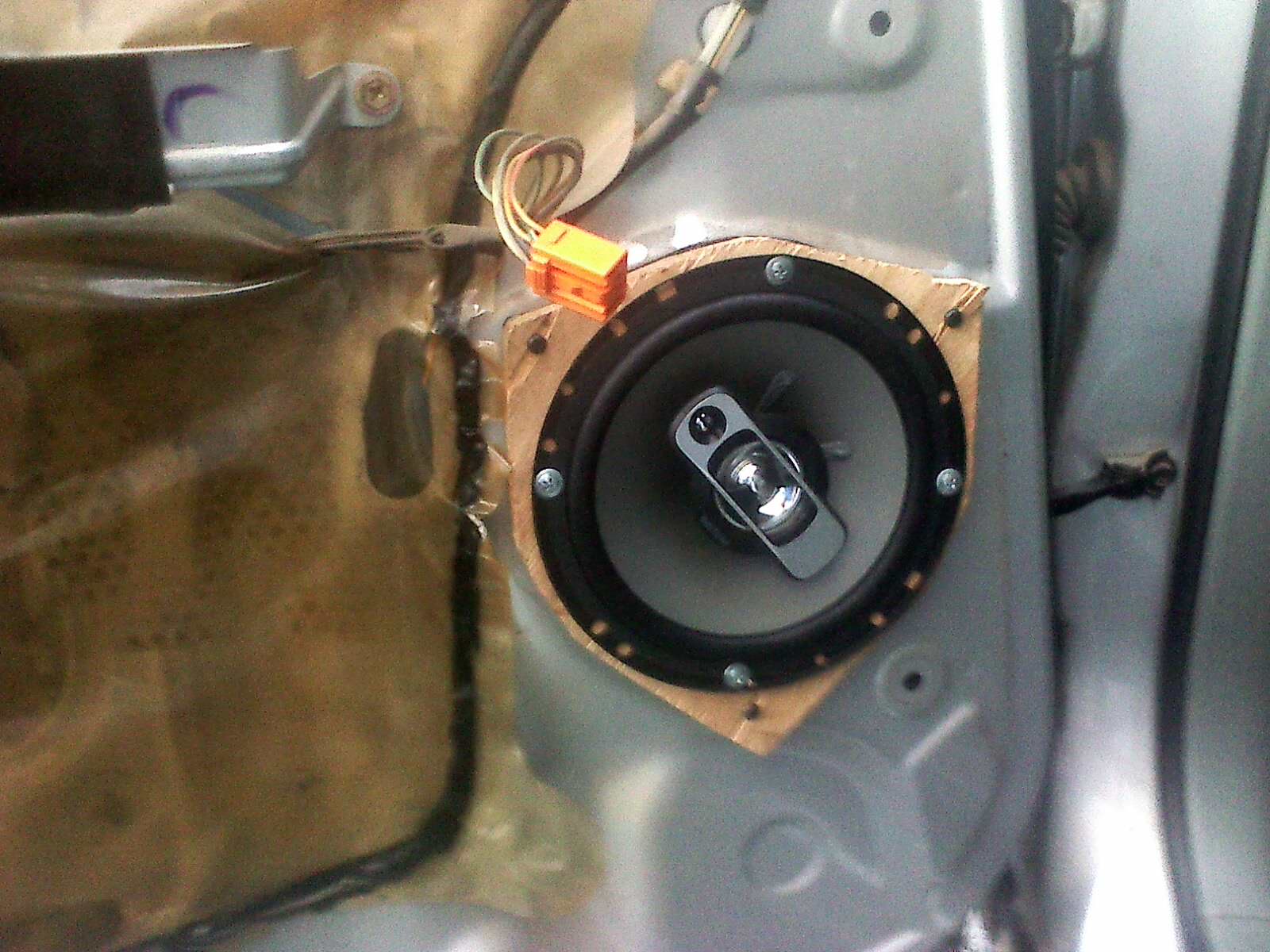

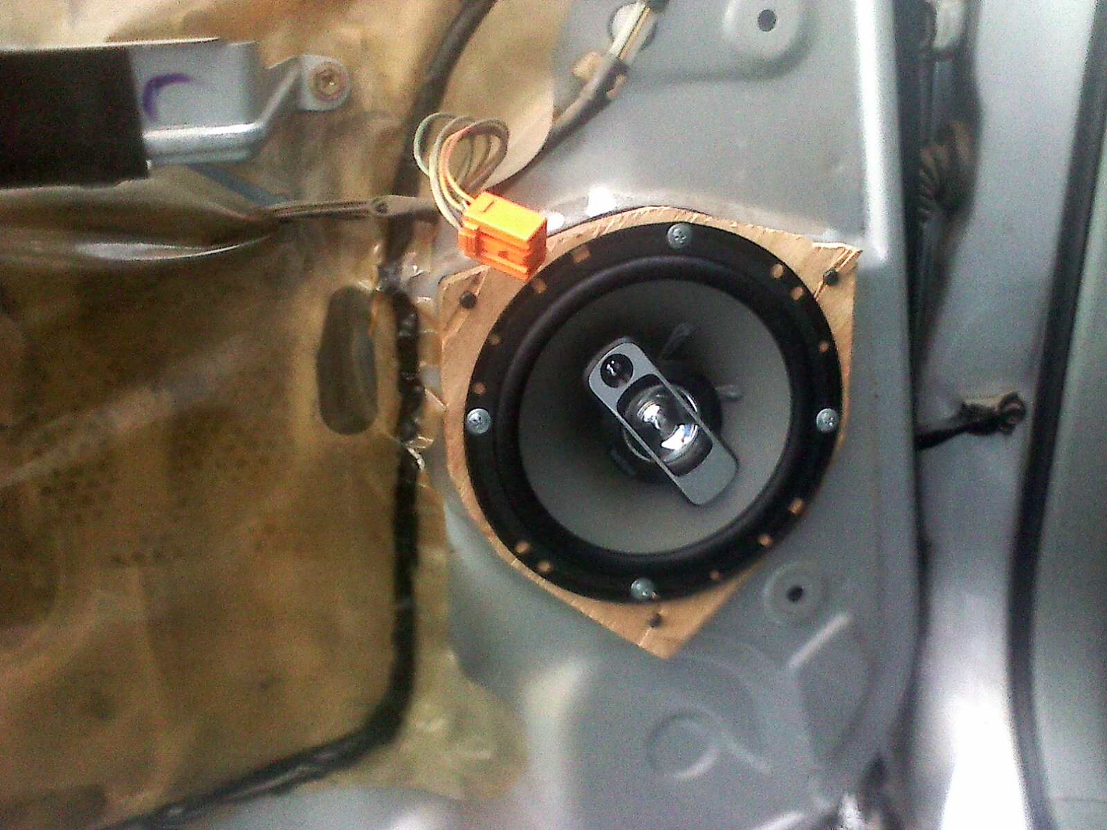

ну как то так philips 16.5 только проклеевать пока не стал не наш то
IMG10047.jpg [ 192.97 КБ | Просмотров: 2023 ]

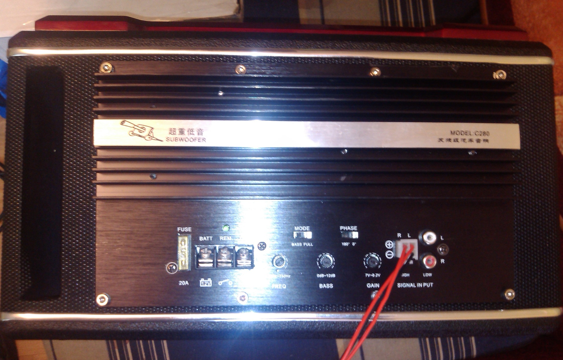

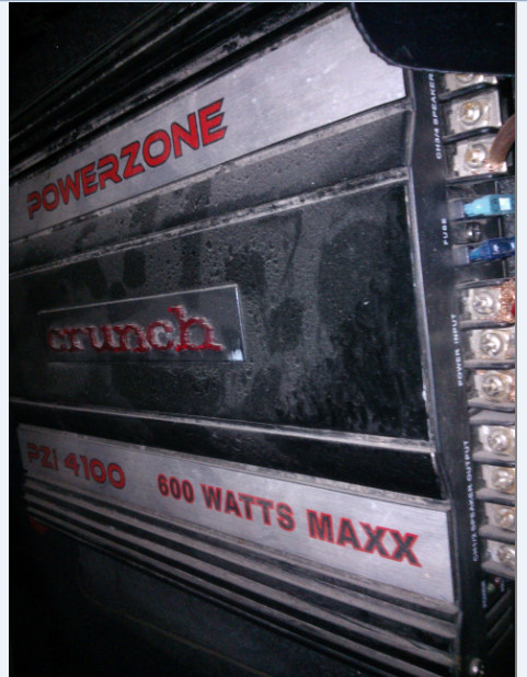

Друзья посоветуйте как правильно собрать аудио комплект из следующего: голова JVC KW-V10, усилок 2-х канальный MYSTERY MR 2.75, активный саб (китай ) мощность неизвестна, думаю не ниже 100 ватт. Интересует какой мощности и сопротивления лучше взять динамики? Виста седан.
IMG_20141101_152406.jpg [ 572.04 КБ | Просмотров: 1989 ]

Двухканальный саб судя по всему под саб рассчитан. По качеству имею ввиду. Какой класс на нем написан? Mystery это сразу фейл в общем то. Если купил уже то ладно. Если нет - даже не думай. Активный саб - а зачем? Динамики по сопротвлению примерно все одинаковые. По качеству все от бюджета зависит. Учти что усилок может их и не вытянуть. Магнитола точна не вытянет. Я поставил morel tempo 6 (5000рублей). Они как раз по мощности под мой усил lightning audio la-4200. Красные провода на фото это судя по всему питание? Если да то усил очень слабый. Двухканальники обычно на 8Ga сидят или даже на 4Ga. Я прокладывал 4Ga не самого хорошего качества, но по мощности хватит с запасом.

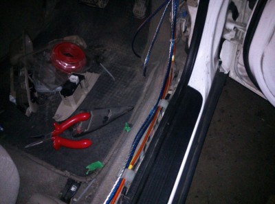

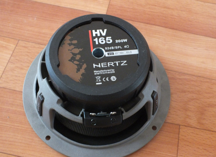

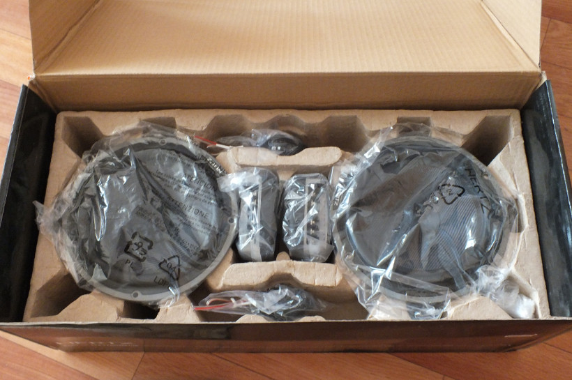

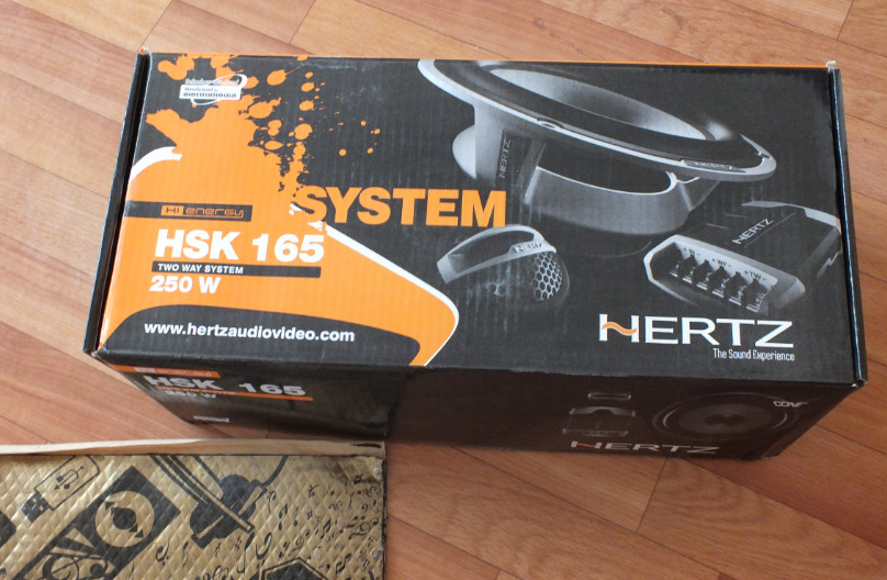

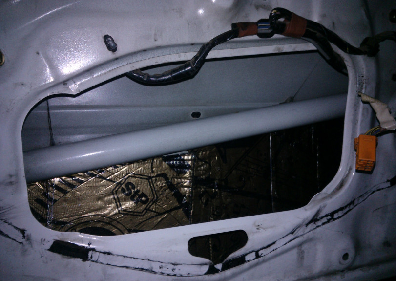

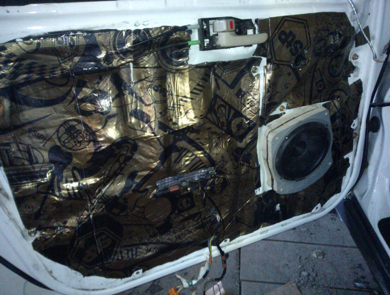

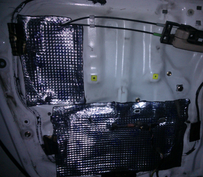

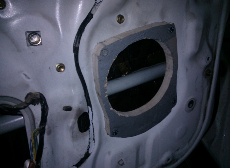

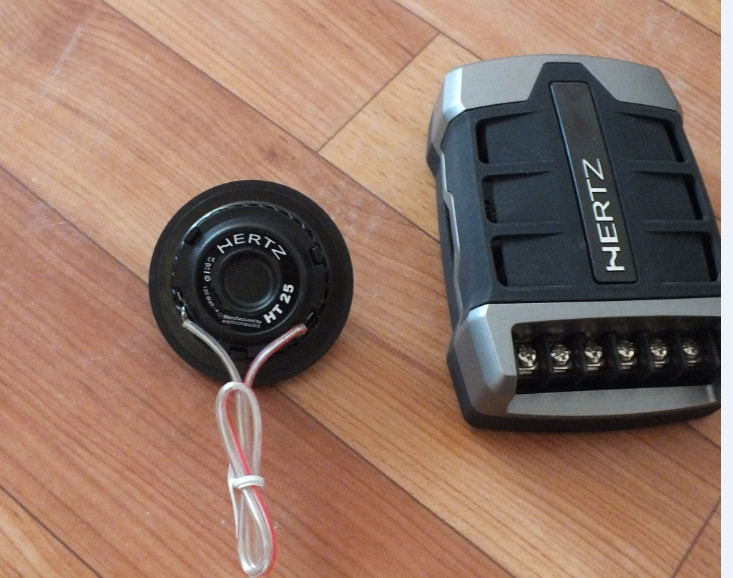

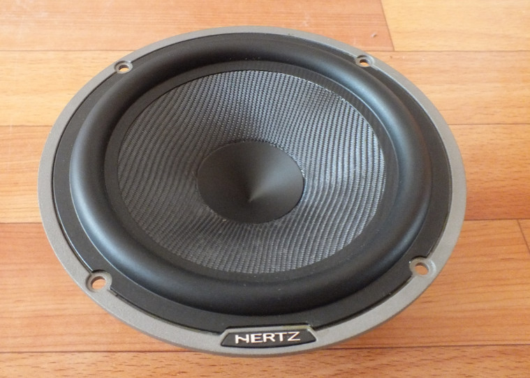

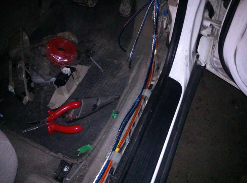

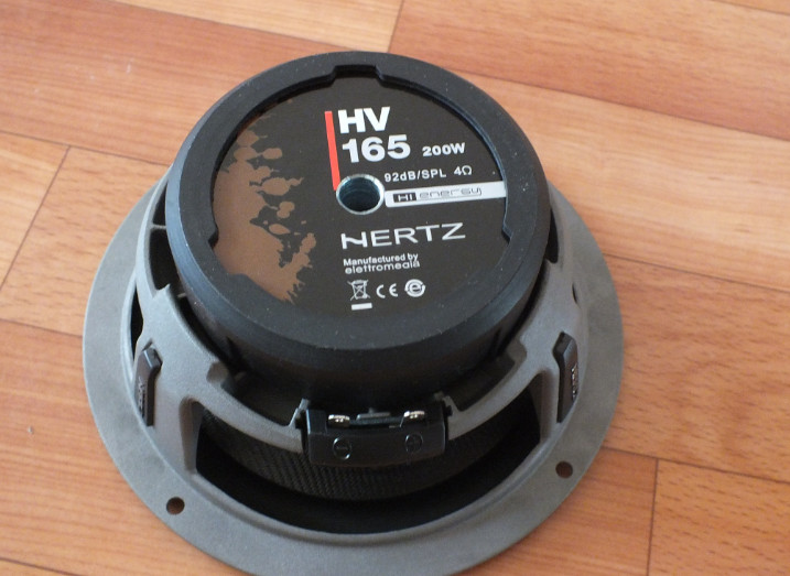

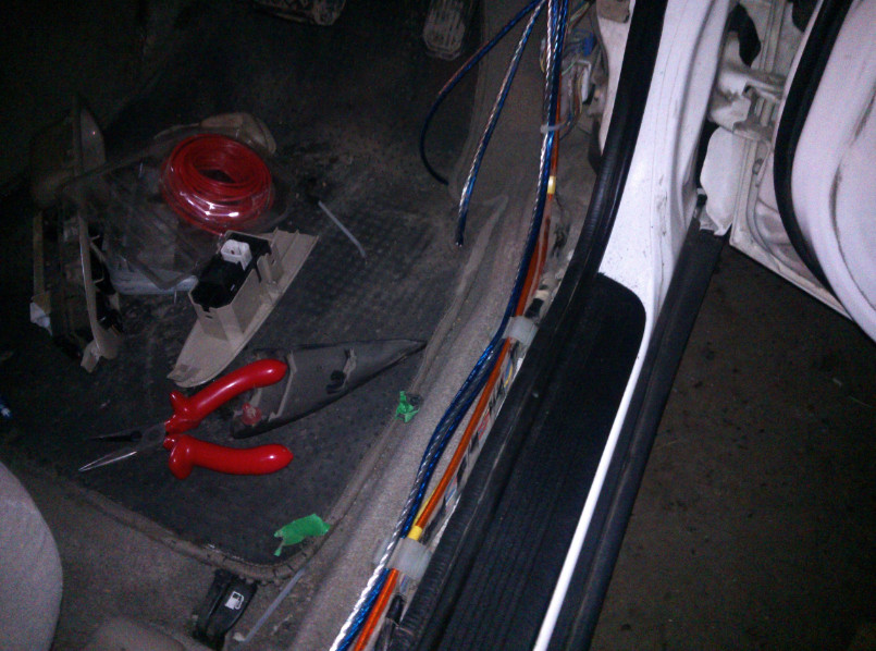

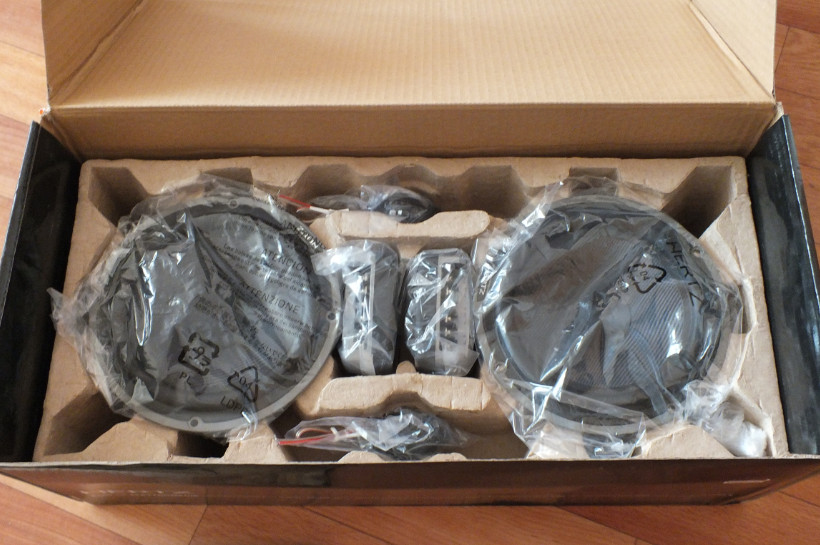

тут тоже обзавелся двухкомпонентной акустикой Hertz HSK165, играет на ура. все зацепил через усилитель и саб. теперь надо голову менять... ну без проклейки передних дверей не обошлось... Кроссоверы спрятал внутри салона под панелью.
Добавлено спустя 4 минуты 35 секунд:
...еще фото...
Добавлено спустя 1 минуту 1 секунду:
и.
1.jpg [ 138.12 КБ | Просмотров: 1847 ]
2.jpg [ 131.43 КБ | Просмотров: 1847 ]
3.jpg [ 109.33 КБ | Просмотров: 1847 ]
4.jpg [ 92.54 КБ | Просмотров: 1847 ]
5.jpg [ 111.63 КБ | Просмотров: 1847 ]
6.jpg [ 94.62 КБ | Просмотров: 1847 ]
7.jpg [ 130.67 КБ | Просмотров: 1847 ]
8.jpg [ 99.21 КБ | Просмотров: 1847 ]
9.jpg [ 146.64 КБ | Просмотров: 1847 ]
10.jpg [ 204.71 КБ | Просмотров: 1847 ]
11.jpg [ 163.11 КБ | Просмотров: 1847 ]

А зачем стпэхой дверь снаружи клеил? Смысла в общем то нет. Главное внутри. Чтоб на улицу не играло)
СообщениеДобавлено: 23 мар 2015, 21:26
Сообщения: 1389
Репутация: 350
смысл есть во всем, внутри понятно дело, собрался консилиум, и решением большинства дверь снаружи была тоже проклеена, тем более STP халява, както так...
СообщениеДобавлено: 27 мар 2015, 05:13
Сообщения: 1309
Откуда: Челябинск
Репутация: 683
А ну если халява) а то так по листу на дверь не бюджетно выходит.

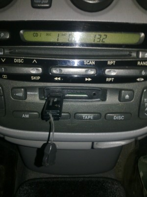

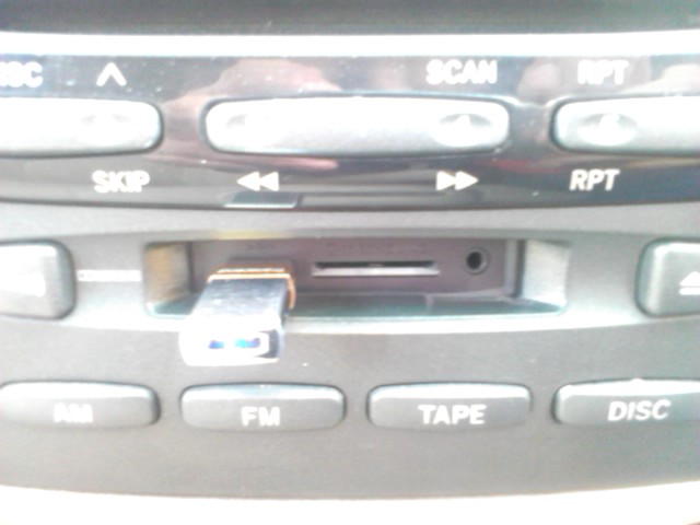

Сделал РЕСТАИЛ родной магнитолы, блок Yatour в действии. Видео с него не хватает, а так получилось весьма не плохо и звучание на достойном уровне.

В 2012 году тоже поставил. Только не любит когда быстро треки листаешь, начинает играть с первой записи в папке, либо подвисает. Вообщем привык, но тех денег за которые их сейчас продают он не стоит.

Цена конечно завышена (ОООЧЕНЬ), но ни чего не поделаешь. Через мультик не удобно музыку слушать, а так как говорится в шаговой доступности. Выбора не нашёл.
К нему блютуз модуль за эту цену, то да.
