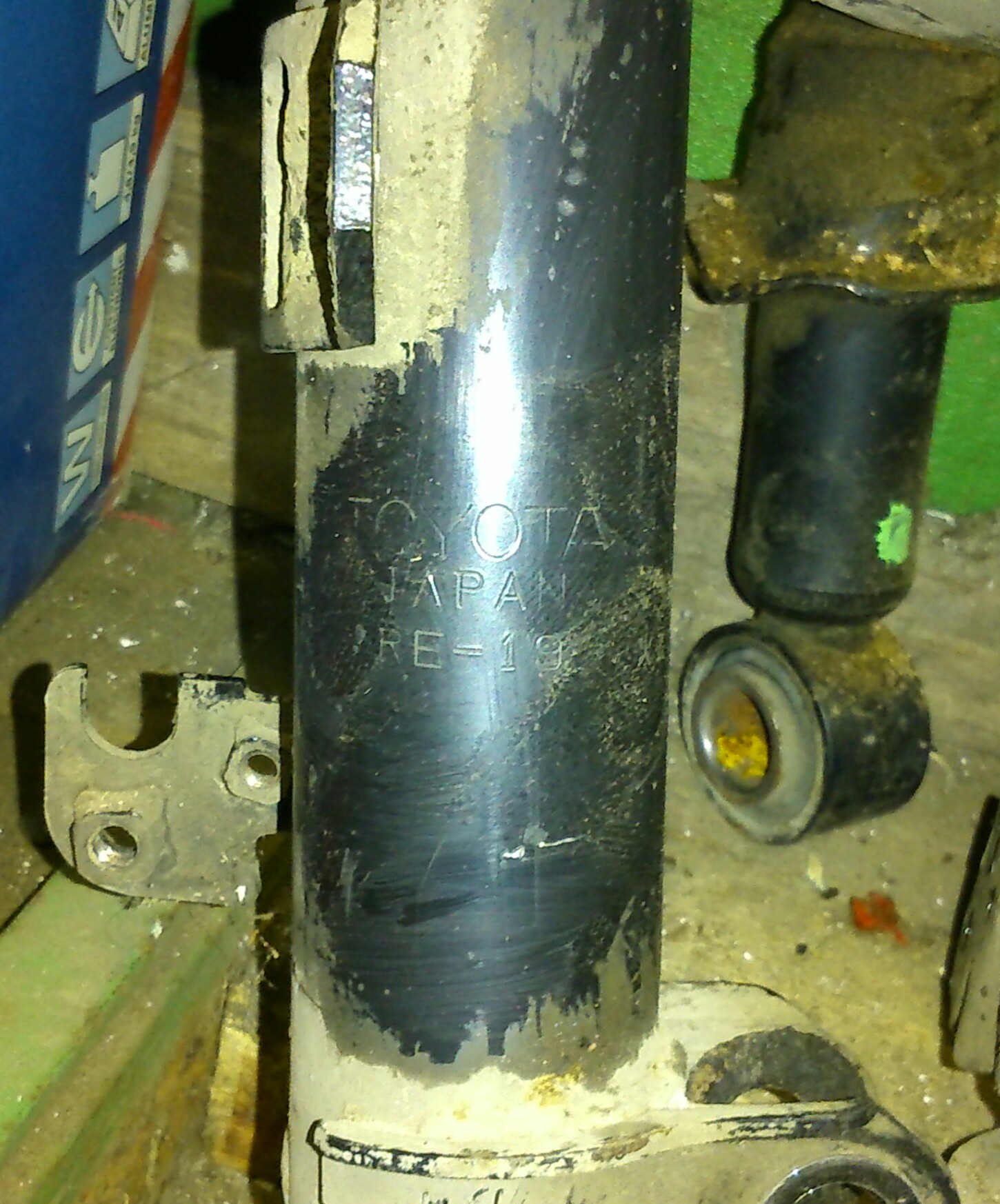

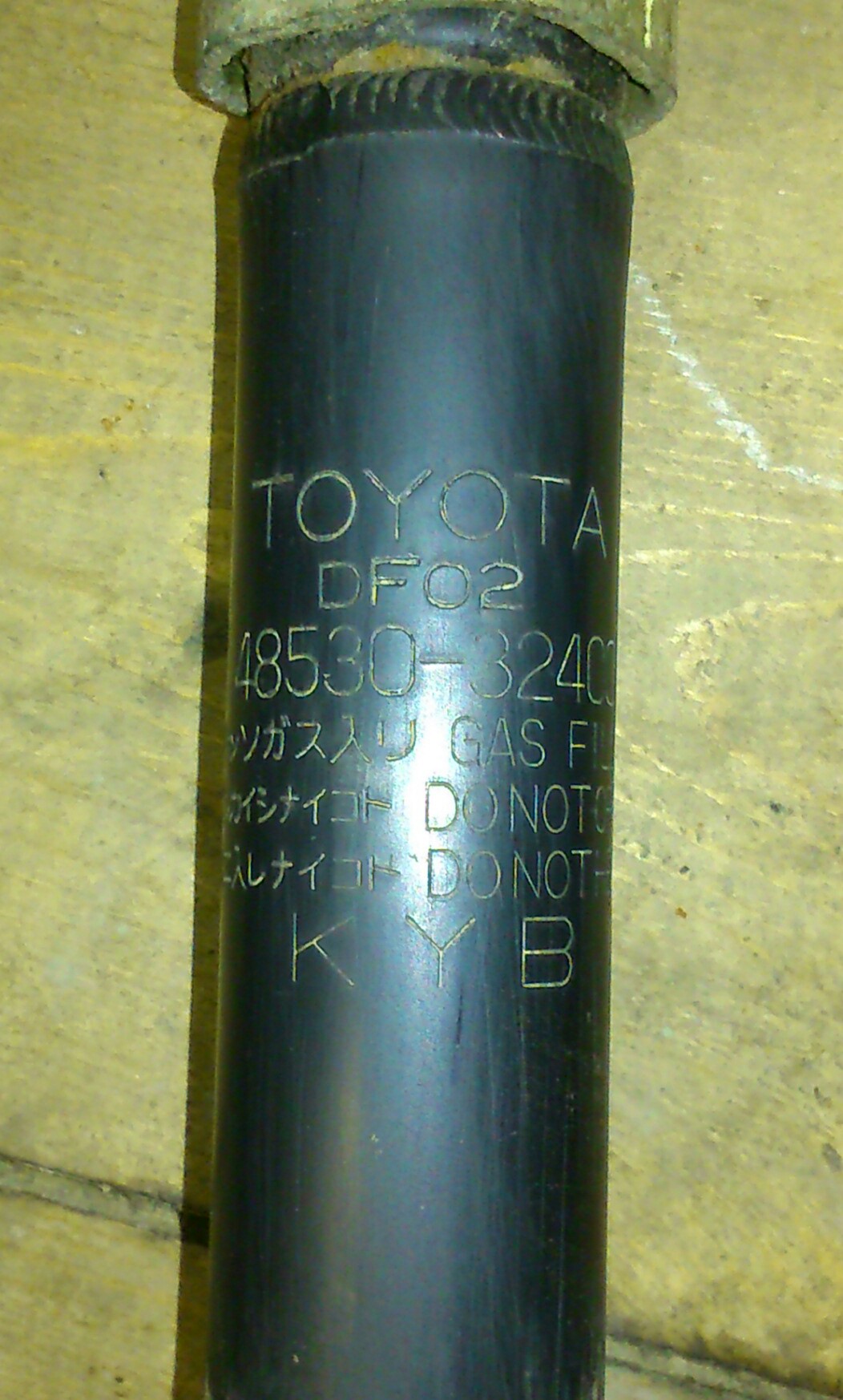

Если интересно, вот вспомнил про амортизаторы, на которых брал машину с Японии, посмотрел их маркировку. На задних написано TOYOTA DF02 48530-32400 KYB. На передних только - TOYOTA JAPAN RE-26 на одной и RE-19 на другой.
Комментарий к файлу: Задняя
DSC_0071~2.jpg [ 309.37 КБ | Просмотров: 5375 ]
Комментарий к файлу: Передняя
DSC_0074~2.jpg [ 457.13 КБ | Просмотров: 5375 ]

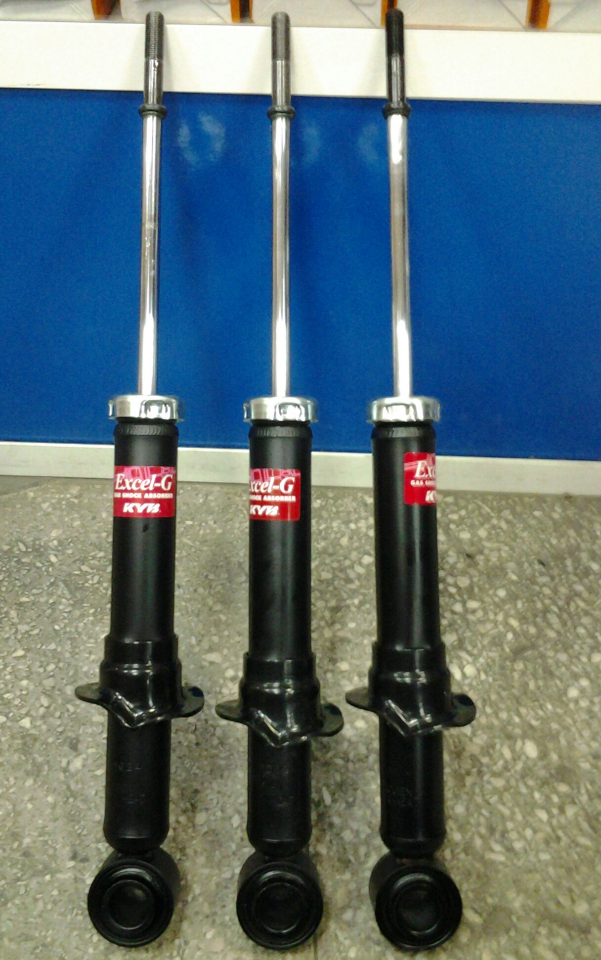

Ребята, кто нибудь назад ставил KYB 341307 ?
В отличии от 341321 и 341322 они стоят 1900р.
идут от corolla/corolla altis (asia/india) zze121, zze122 01/03-.
Взято инфо из каталога kyb.
На многих сайтах продавцов запчастей они взаимозаменяемы.
Виста, летит со свистом!
 Заголовок сообщения: Re: Стойки оригинал, KYB, TOKICO или ... ? номера ОЕМ v50-55
СообщениеДобавлено: 15 апр 2015, 14:03
Зарегистрирован: 09 апр 2013, 19:25
Сообщения: 250
Откуда: Алтайский край
О машине: ZZV50 2000 год 1800см3
Репутация: 100
глянул у нас по магазинам 341307 идет как одно и то же с 341322, т.е и королла и премио/алион и виста 50
но цена 341322 - 3021 р, а 341307 - 1910 р.
специалисты ждем комментариев
СообщениеДобавлено: 15 апр 2015, 16:33
Сообщения: 176
Откуда: Черногорск
Репутация: 295
Может для Индии там масло другое залито?! Зимой у нас не выдержит?!
Добавлено спустя 4 часа 59 минут 5 секунд:
Заехал в магазин сравнить. Все один в один. Только 341307 made in Malaysia.
Все 3 шт прокачал, усилие одинаковое на сжатие.
1. 341322
2. 341321
3. 341307 (слева направо).
20150415_180902~01.jpg [ 456.58 КБ | Просмотров: 5309 ]
СообщениеДобавлено: 15 апр 2015, 21:35
Сообщения: 250
Репутация: 100
либо так сфотано, либо на самом деле - чашки на разных высотах приварены, хотя если глянуть на резьбу на штоке и на верхние гайки стоек - то сфотаны они одинаково (стоЯт одинаково).
341322 выше всех - это Королла как я находил (даже вроде для филдеров)
341321 ниже всех - это для Висты 50, как я и находил себе в каталоге (седан), если сделано по подобию оригинала, то понятна низкая задница на Вистах.
341307 средние - малайзия одним словом.
как мне на сайте КYB отписались что на 322 чашка приварена на 10 мм выше чем на 321
Добавлено спустя 26 минут 35 секунд:
еще бы все эти стойки сравнить с Токико U2980
