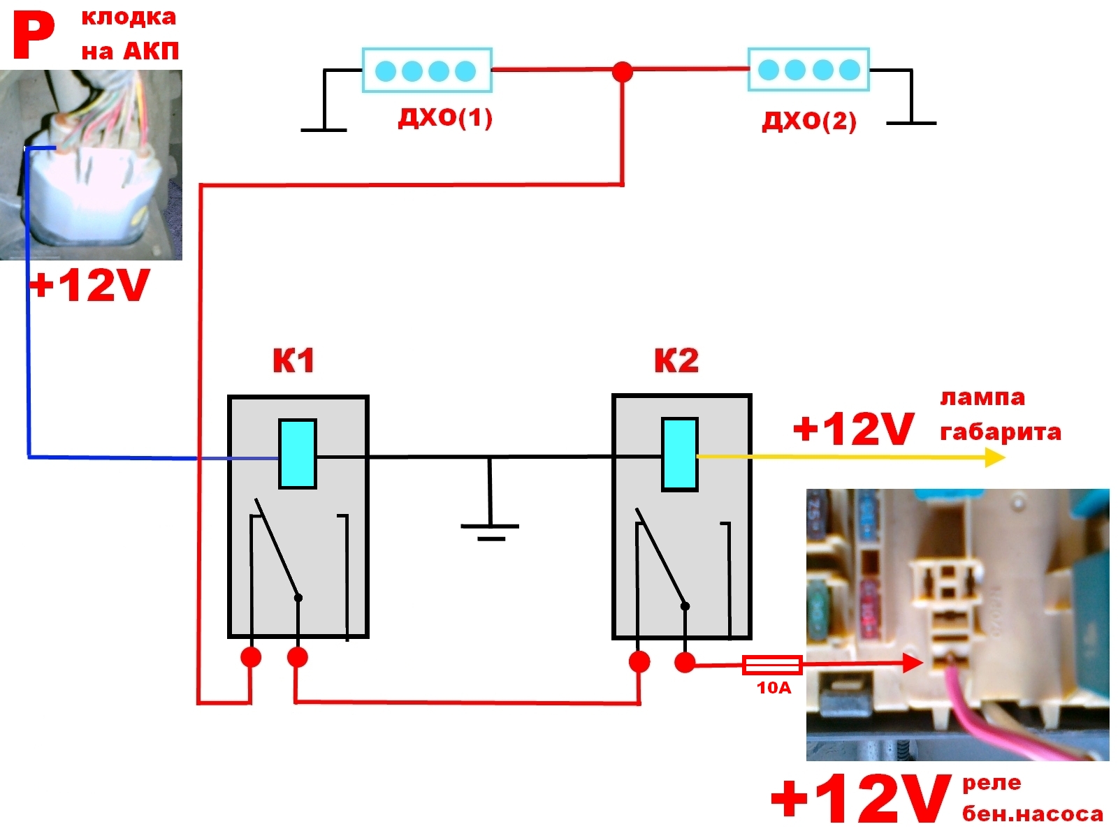

Аааа. Ну ладно уже реле спаял и поставил. Работает четко. Не мог найти плюс при включенном зажигании под капотом. Подскажите где порыться? мультиметр есть. Реле запитал от ближнего света (не от габаритов). Просто был провод с фишкой которая одевается на родную фишку ближнего, решил делать так чтоб ничего лишнего из родной проводки не ковырять.
А фарами моргнешь кому нибудь, а ДХО и потухнут ну то есть тоже будут моргать выключатся.
Я тебе посоветую подключить как у меня http://vistaclub.ru/forum/viewtopic.php?t=998087&start=300, все работает уже почти год, так что ИСПЫТАНО на себе.
Схема подключения ДХО..jpg [ 415.38 КБ | Просмотров: 2743 ]

Да и пусть мигают :) жалко чтоль. Я так понял по твоей схеме ты +12 для питания ДХО берешь с реле бензонасоса? Попробую сегодня.

шото не нравица мну эта связь "Р" с габаритами чз К1-К2 :rus:
вот твоя первая схема с диодами както по душе :smile:
Да все там хорошо работает, проверено на себе. А на коробке стоит простой переключатель, так-что там нечего боятся.
Ставь и не бойся, очень удобно, снял с "Р" ДХО загорелись.

Я вот думаю может релюхи питать не от P а от ручника, как на штатных ДХО?
+12 нашел на колодке что находится в блоке предохранителей под капотом. Она там одна. Провод вроде просто красный.
Сейчас у меня через 5-ти контактное реле от ближнего работает (свет на автомате стоит)

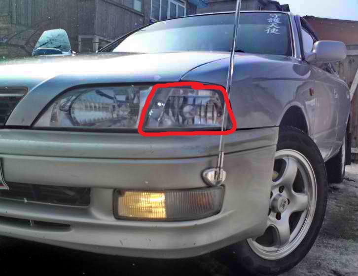

800_20120326144706_730701.jpg [ 82.5 КБ | Просмотров: 2609 ]
могу ли я использовать эту часть передней оптики как ДХО? лампочка там 21 Вт, вполне ярко и в глаза бросается

Ну если гаишники не посчитают это габаритами, то наверное можно, только лучше основную функцию сохранить - ночью очень удобно.

Ну габарит там узкий между фарой и этой подсветкой, так что пусть лесом идут, если скажут, что габарит.
Вроде всем нормам подходит, останется яркость только проверить согласно техрегламенту и чтоб не поплавились :)
Да, основную функцию хочется сохранить, по этому интересует схема включения этих "подсветок поворота" (через реле или напрямую от переключателя). Не хочется в итоге нечаянно КЗ получить в цепи.

Диодная развязка разрулит.

знать бы какие диоды подобрать и где их взять. у нас один магазин есть где продают, мож там поспрашиваю

Любые, примерно на 2 А.
