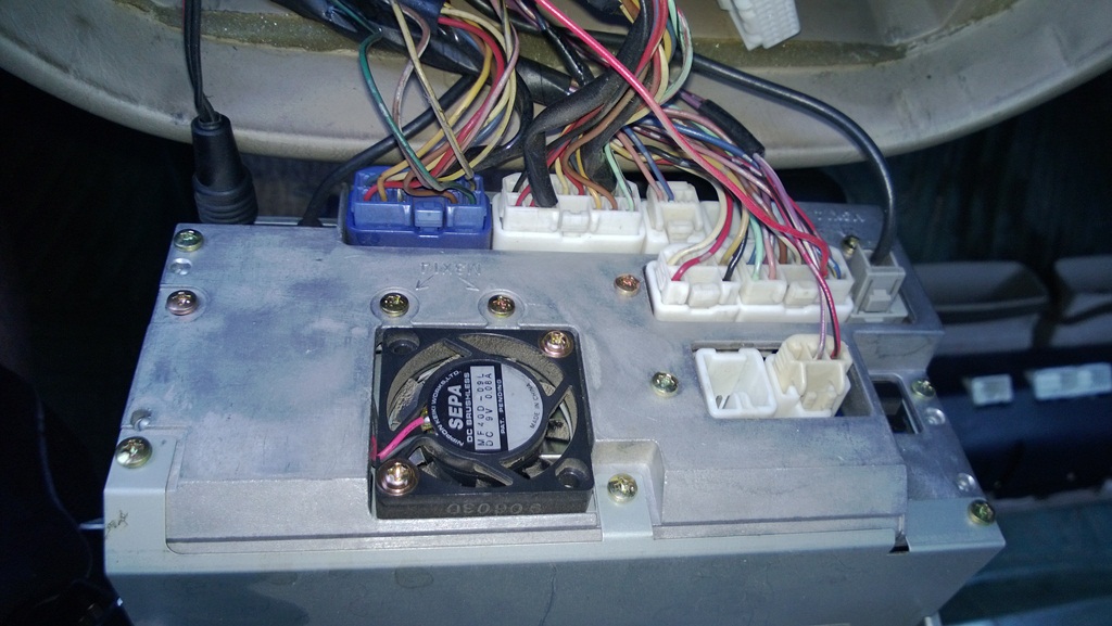

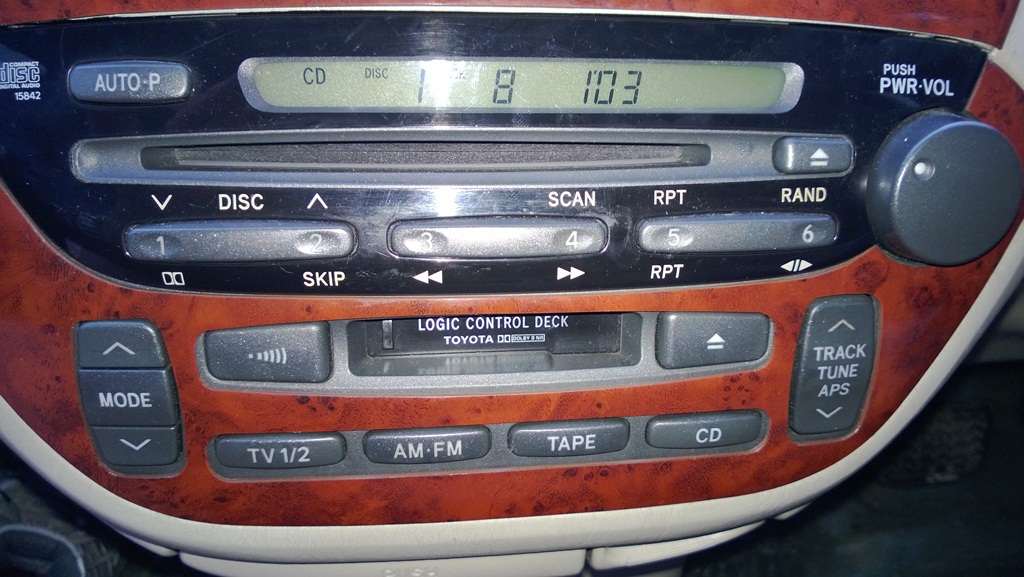

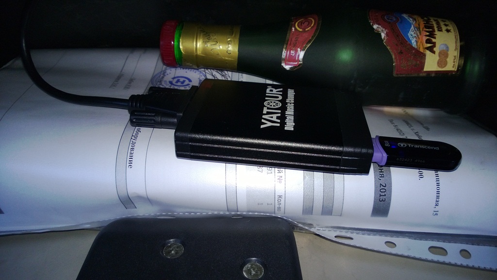

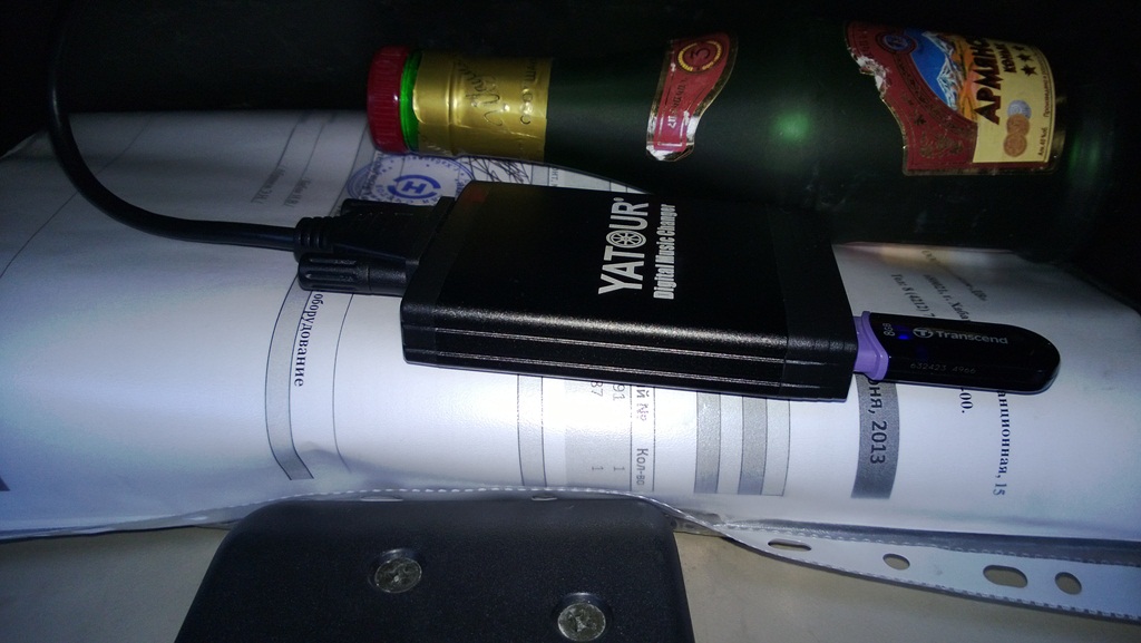

а я уже все сделал, в тот же день! двадцать минут делов оказалось:)
Комментарий к файлу: в синий разъем втыкал
WP_20130625_001.jpg [ 199 КБ | Просмотров: 2880 ]
WP_20130625_002.jpg [ 236.15 КБ | Просмотров: 2880 ]
Комментарий к файлу: в бардачке теперь валяется:)
WP_20130625_003.jpg [ 159.45 КБ | Просмотров: 2880 ]

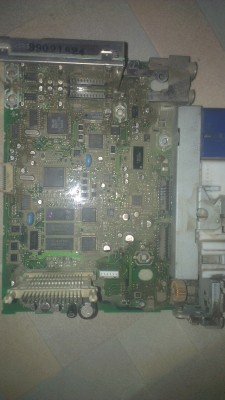

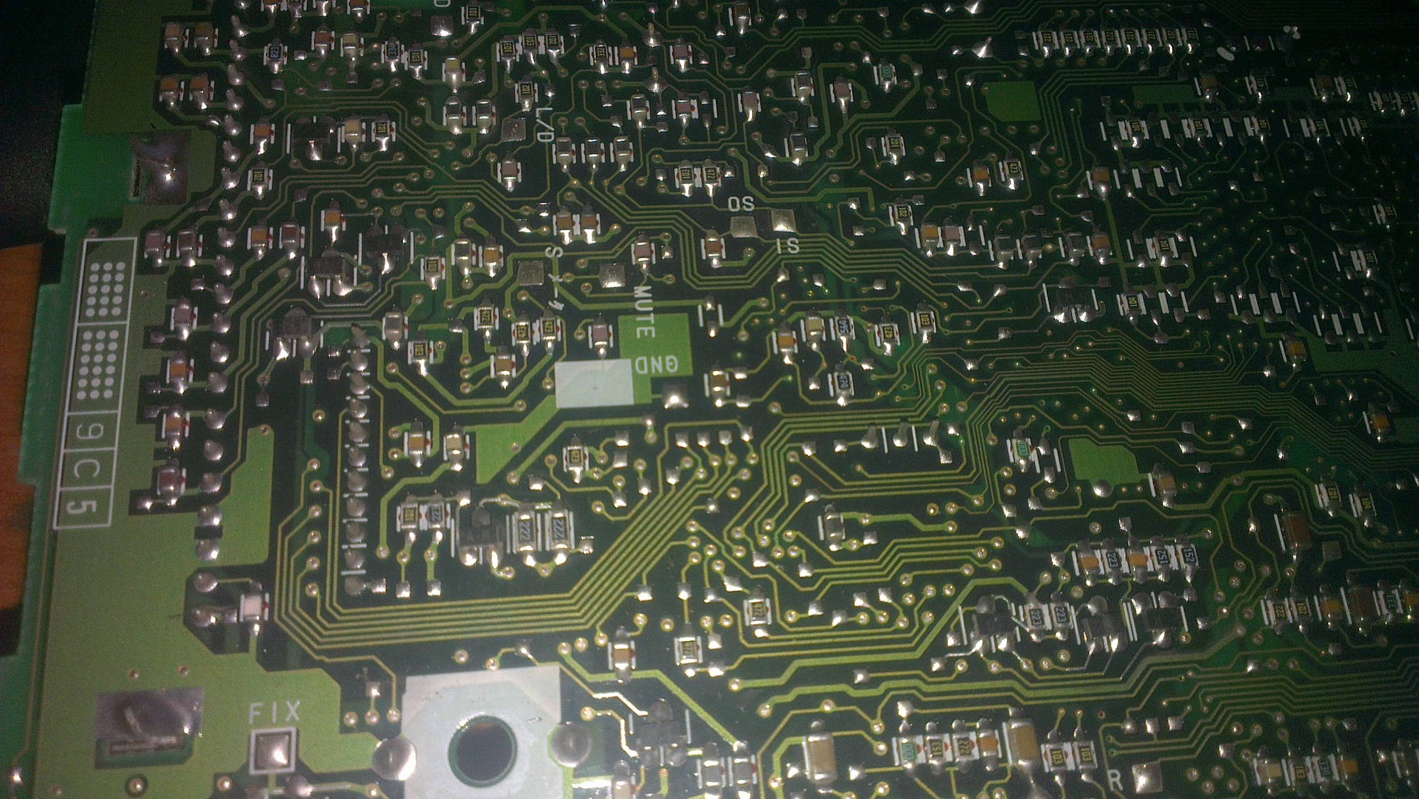

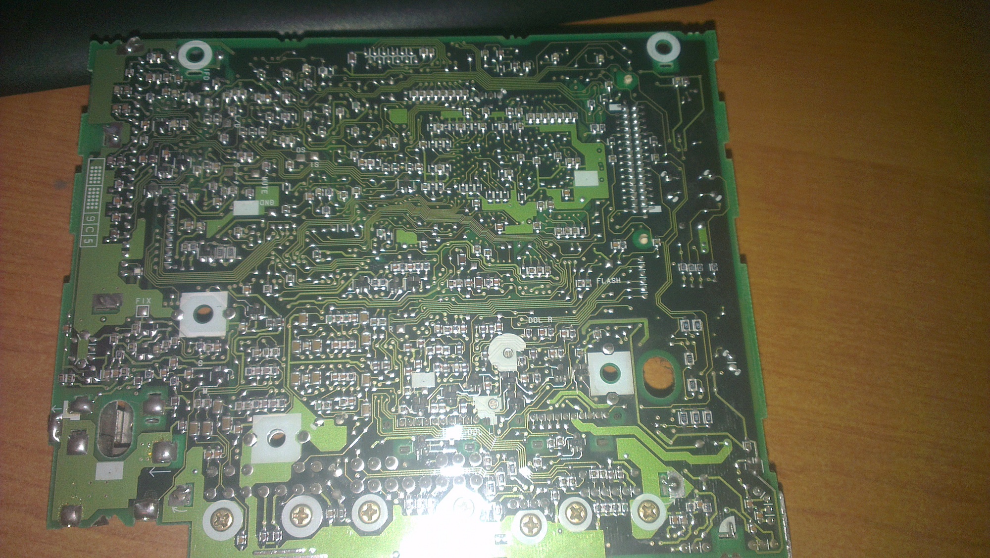

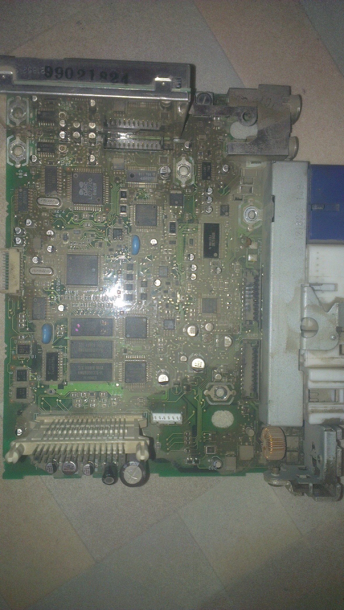

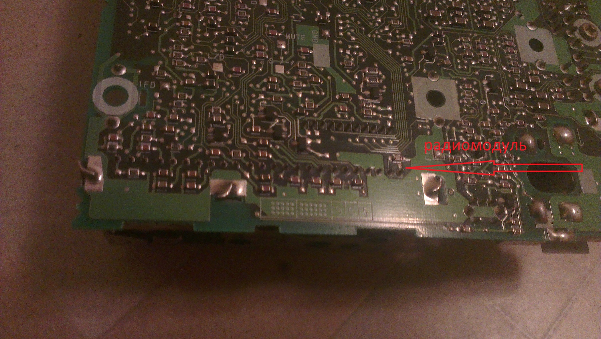

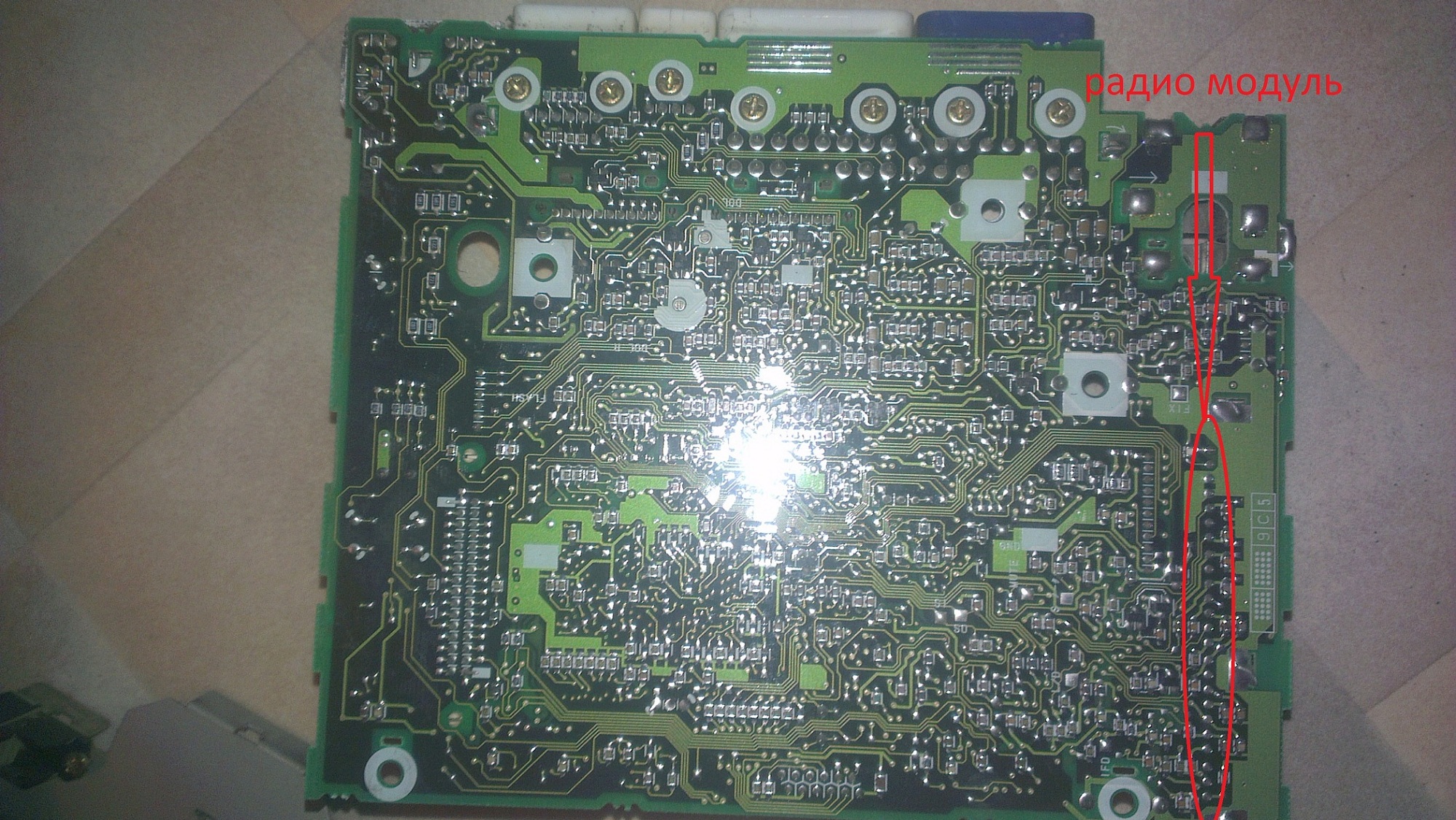

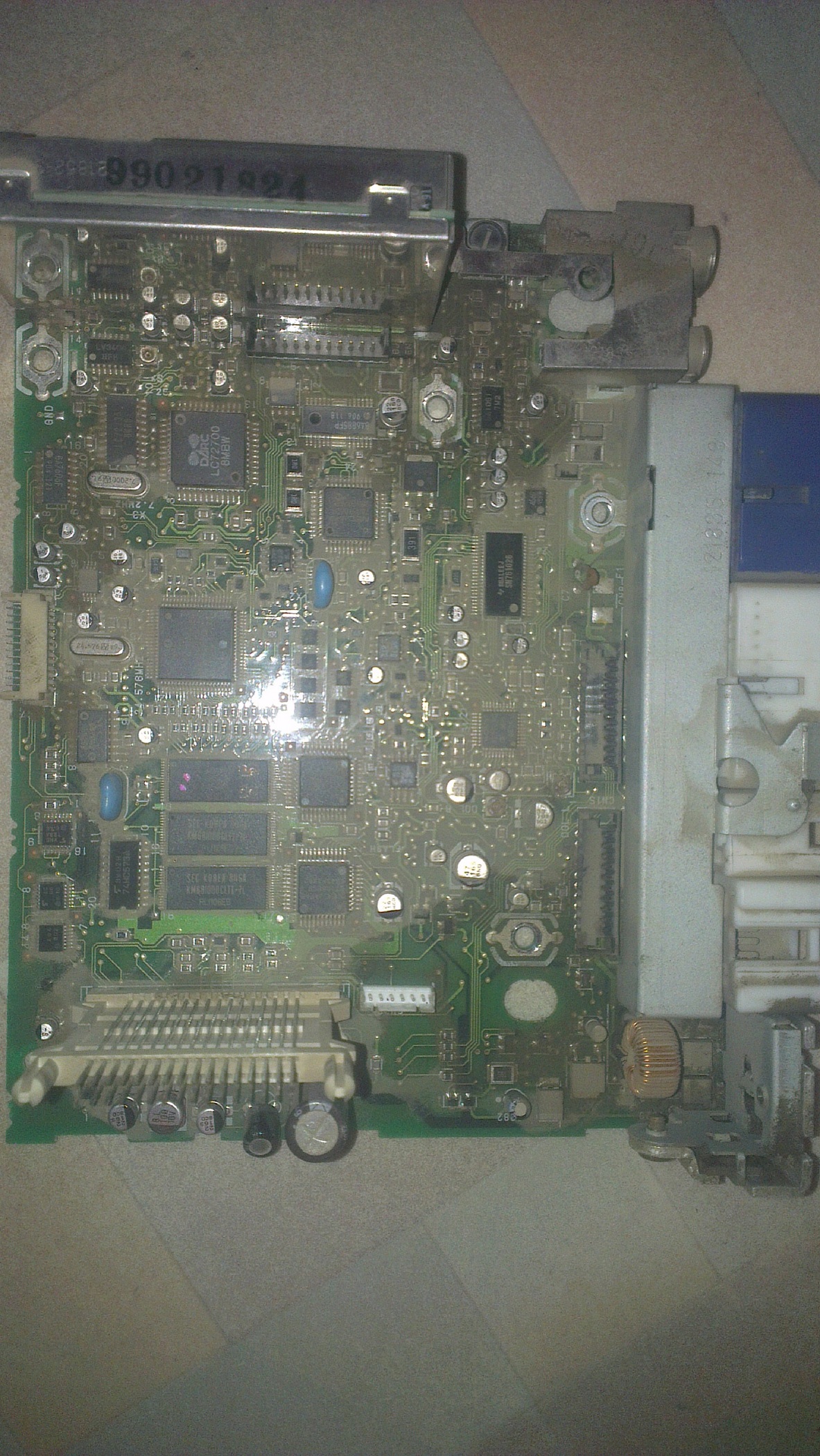

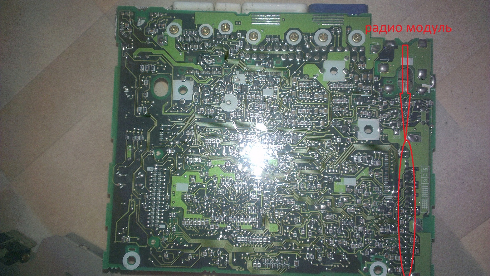

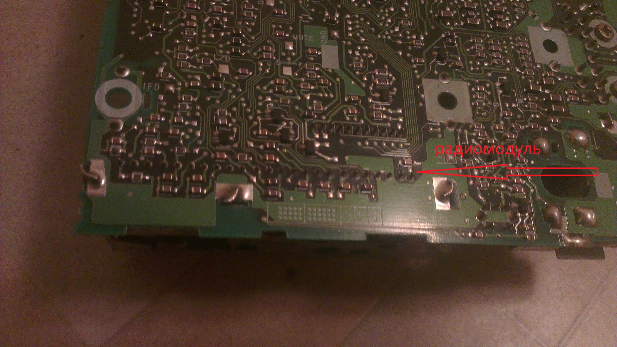

разобрал, того что на фотках не нашел куда паять, потом увидел магнитола не много другая. кнопка ам/фм вместе, 1999 г мульти вижн, внизу фотки платы, тыкнете пальцем пожалуйста где паять
хочу сделать по образу и подобию viewtopic.php?p=107051#p107051
чтоб быз заморочек
IMAG1282.jpg [ 916.18 КБ | Просмотров: 2716 ]
IMAG1281.jpg [ 898.31 КБ | Просмотров: 2716 ]
 Заголовок сообщения: Re: Подключение DVD-мр3-плеера к штатной магнитоле. (Мультивижен)
СообщениеДобавлено: 06 дек 2013, 16:53
нет, звук не микшируется. изначально уровень сигнала с внешнего устройства выше чем выход звука из радио.
Если внимательно читал, то ищи гребёнку (ряд контактов) куда припаивается радиомодуль (железная коробочка). На фотках не вижу, не очень удачные фотки. С двух сторон сфоткай (монтажку и пайку).
Мне один форумчанин идею подкидывал, что вместо разъёма припоять сразу провод с миниджеком (папой) на конце, и вывести в бардачёк этот провод. Сразу можно устройства подкючать. А более правильно - вывести к пульту мультивижена.
через 3 минуты фотки выложу, а на счет папы так и планировал, маму не удобно делать... только не понял на счет пульта мультивижн, провод всмысли вывести для удобства?
Добавил фотки, если нужны в более хорошем качестве или какого нибудь района платы, то сделаю
