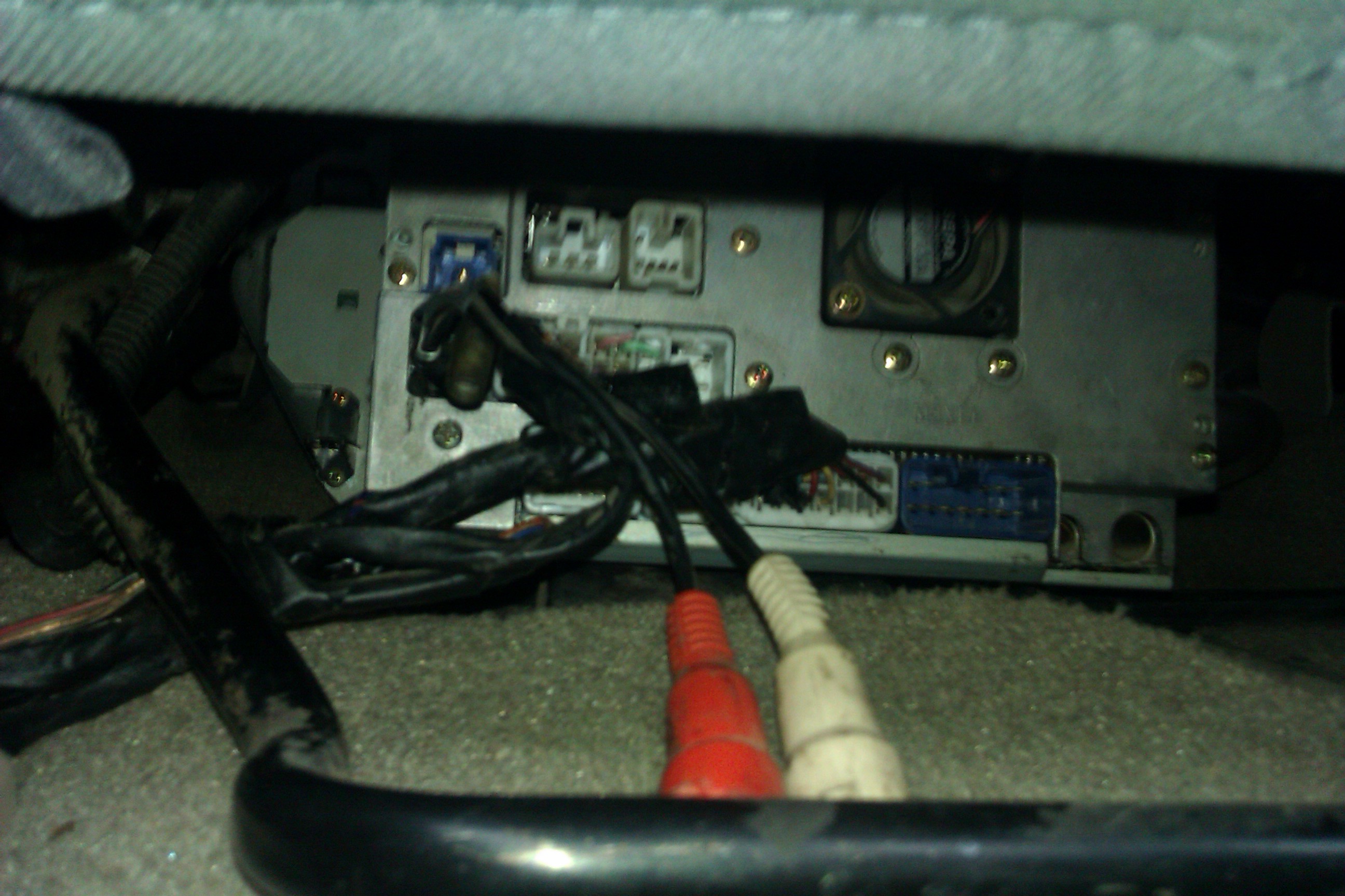

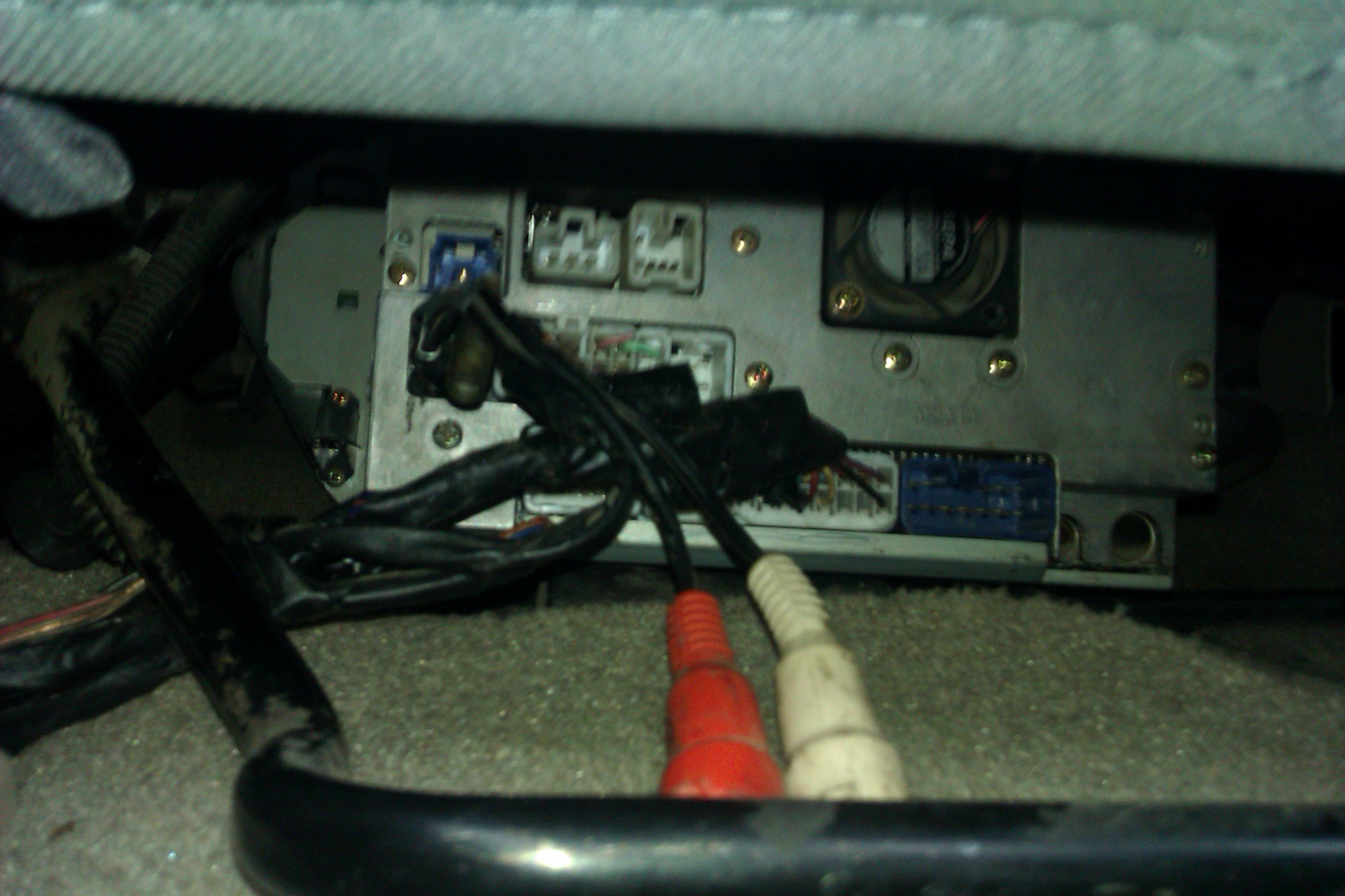

Привет всем у меня вопрос может немного не в тему но всё же буду очень благодарен если ответите: кто знает назначение всех этих разъёмов ? Просто у меня штатный майфун под сидухой 8)
Добавлено спустя 3 минуты 56 секунд:
Пы.Сы. фото прилогаеться!!!

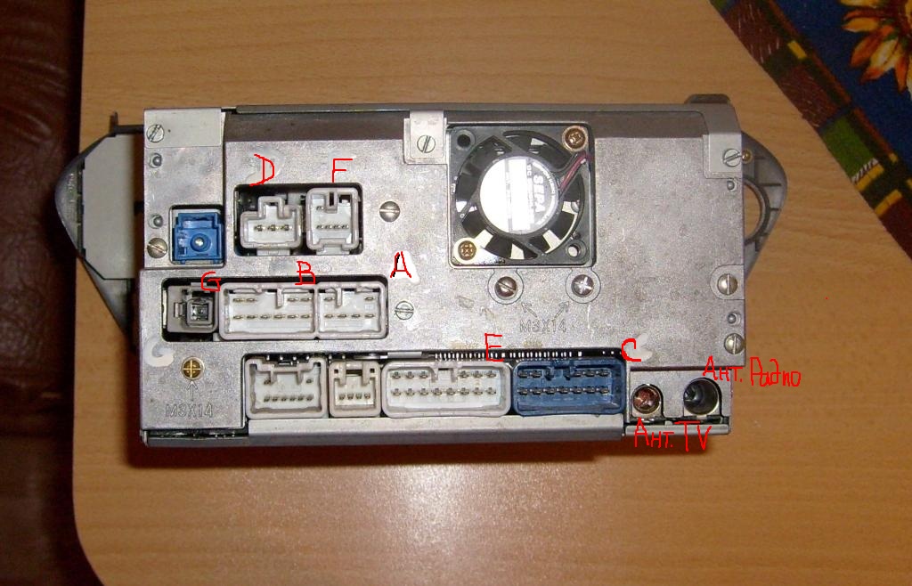

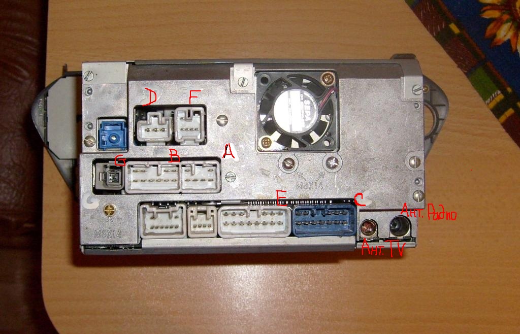

Вот на этом фото легче будет объяснять. :smile:
7%2B5..JPG [ 223.42 КБ | Просмотров: 6631 ]
А вообще вот: Общие разъемы для всех моделей (только там буквой F другой разъем обозначен).

Спасибо вот теперь буду разбираться :mrgreen: :rus:

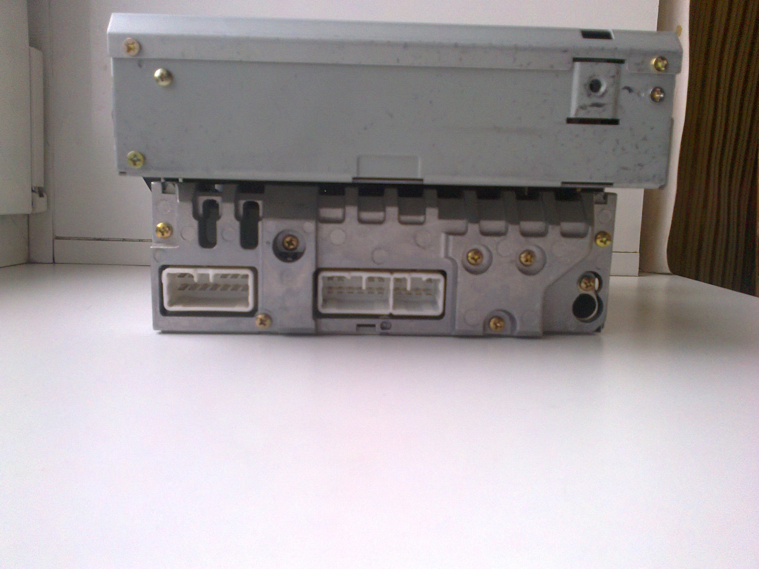

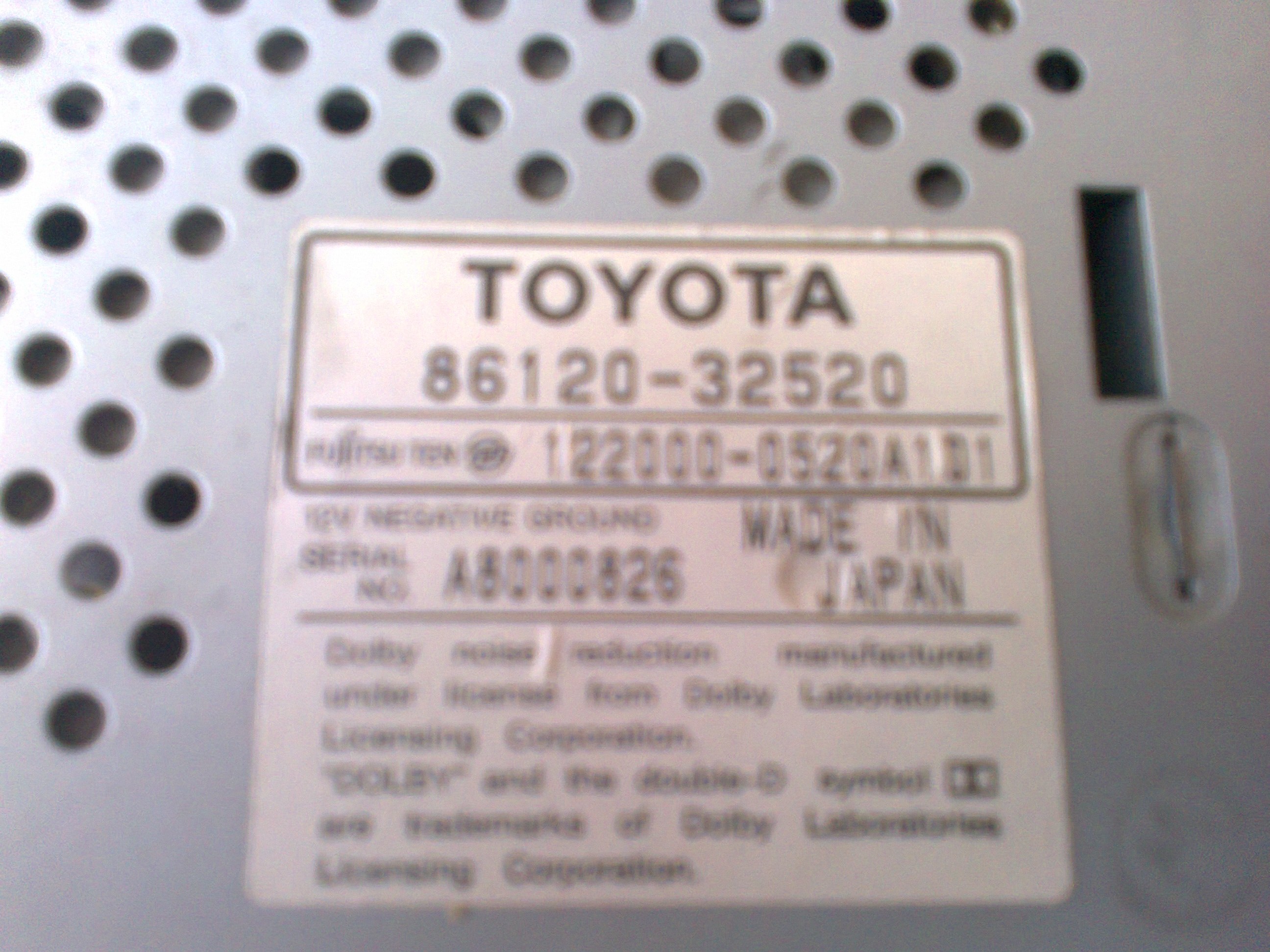

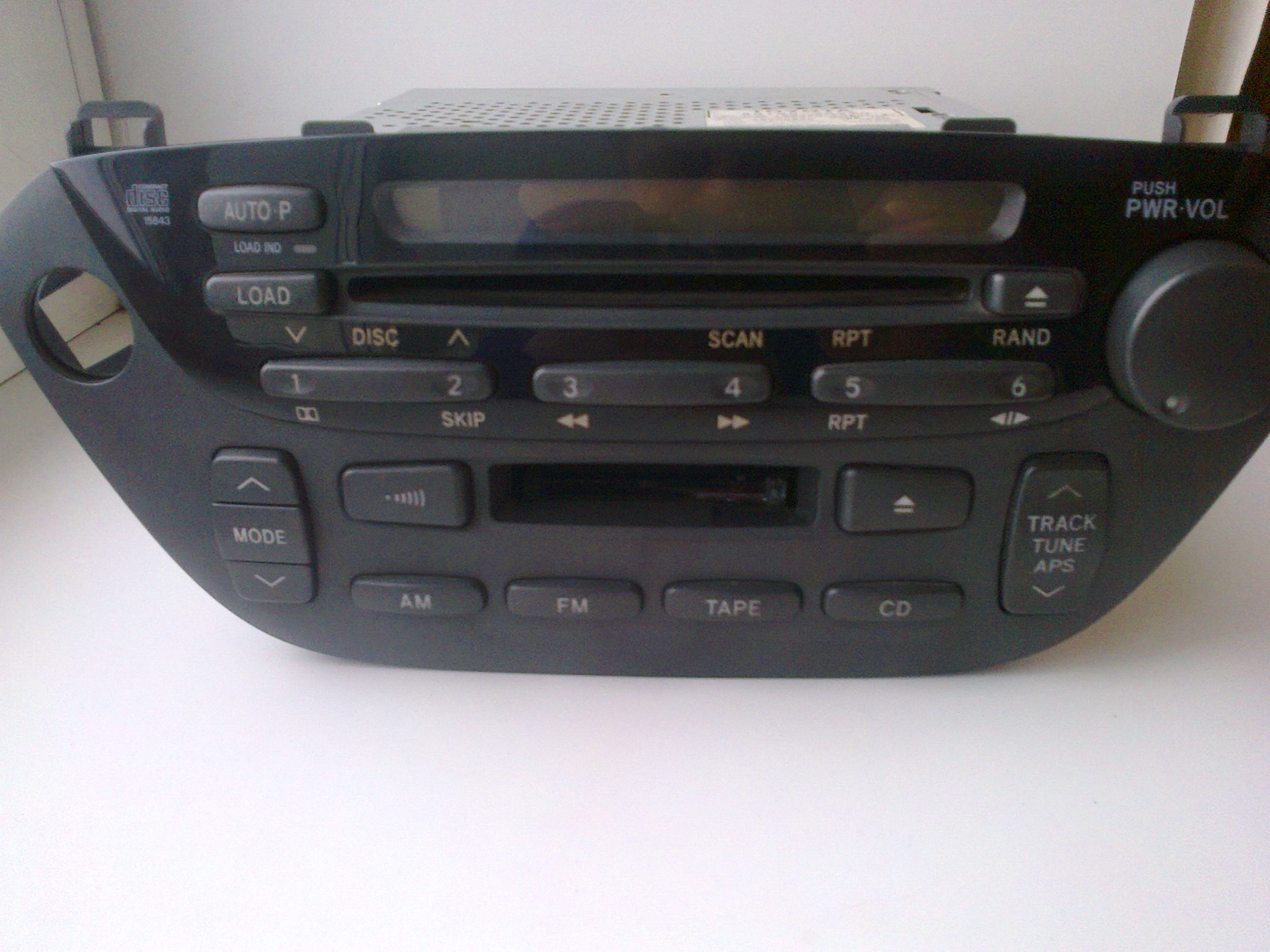

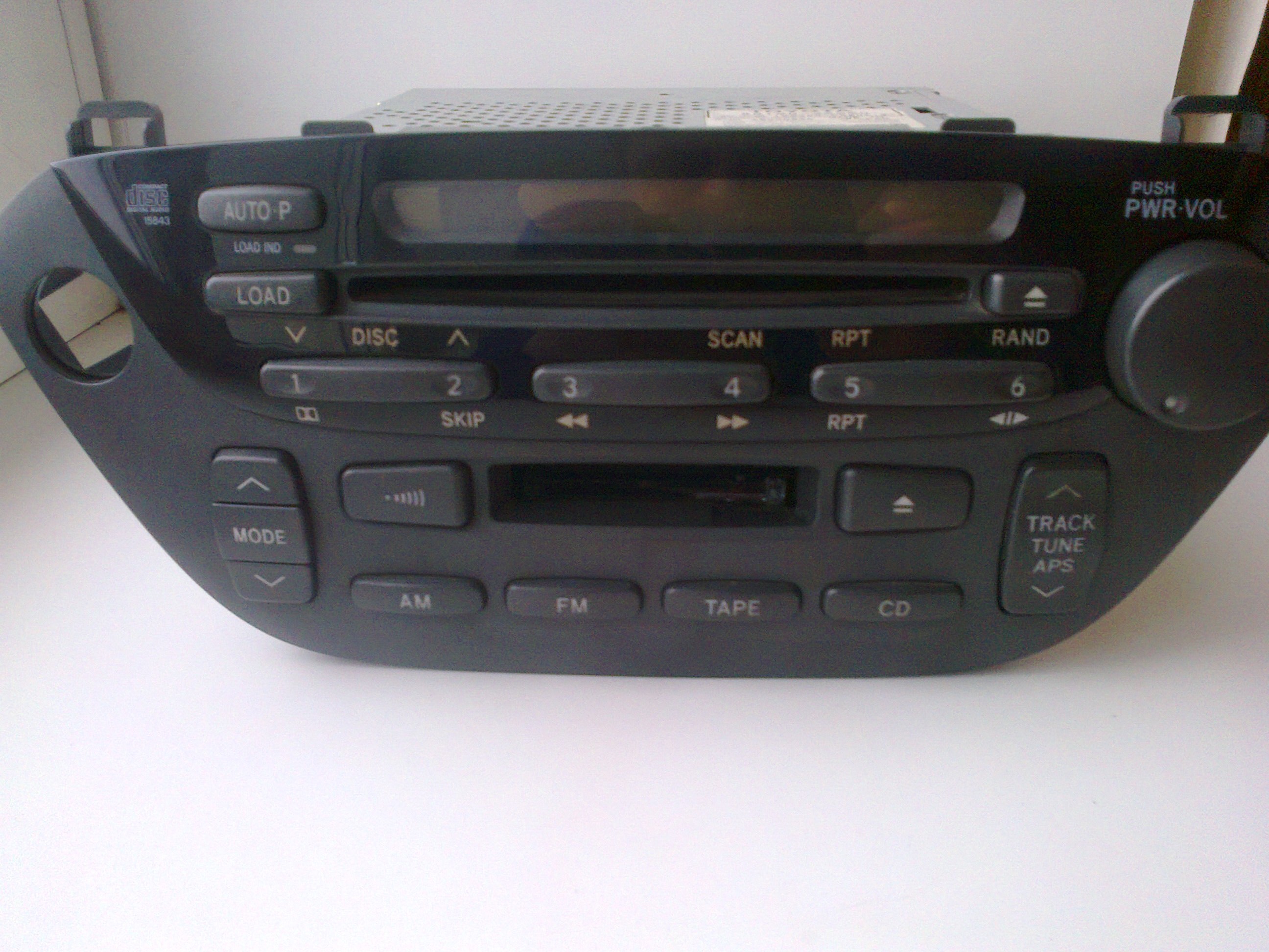

Всем привет! Хочу вместо Пионера модного поставить назад родной.Вот такой он у меня . Диски не работают, радио ловит только одну волну 88.1FM :dash: Вопрос: если купить и подключить USB адаптер, он как то повлияет на работу радио(в лучшую естественно сторону)? Или не стоит заморачиваться? Что надо сделать тогда чтоб штатная магнитола ловила весь диапазон FM волн до 108МГц ?

Нужно купить (конвертер для японских автомагнитол) он продается в авто магазине он сдвигает волну т.е. если нужна волна 102.2 то отображаться будет 82.2 ну и т.д. цена его около 150р. Ну, по крайней мере у меня так работает. Подключается он просто родной штекер антенны вставляется в этот конвертер а штекер от конвертера в магнитолу и надо запитать конвертер питанием на нем отдельный красный проводок и все будет ловить!
На радио никак не повлияет

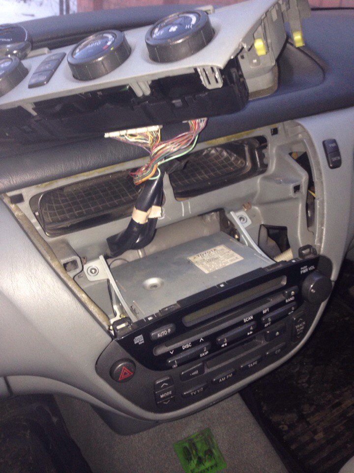

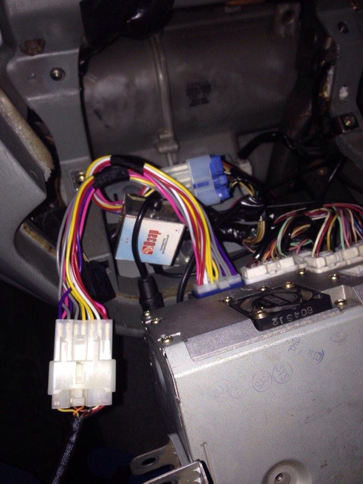

заказал на сайте http://usbadapter.ru/ адаптер для моей машины с мультивиженом с тройничком, поставил все минут за 15 все работает и звук отличный всем советую скидка одноклубникам еще действует :wink:
