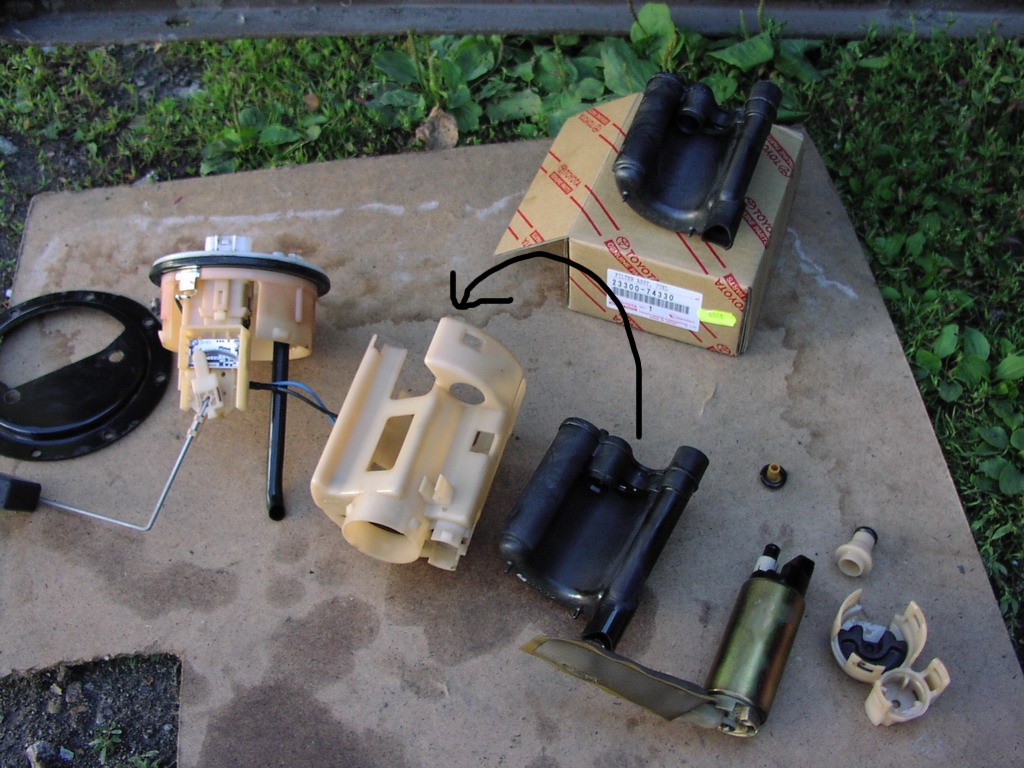

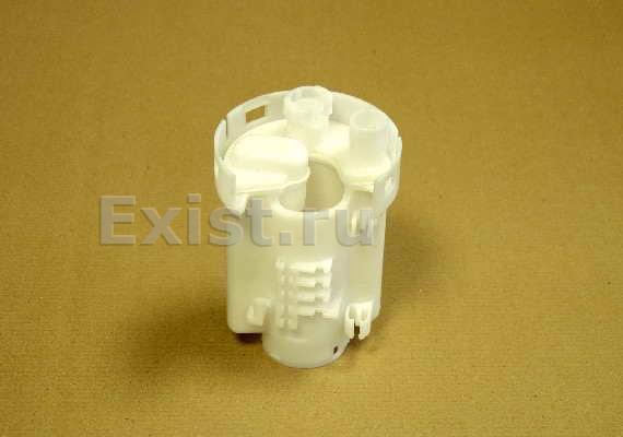

Вот у нас в Новосибе нашел магазинчик....свечи там NGK всего 400 стоят а вот фильтр родной стоит 1200, (по номеру 23300-28040) только он выглядит почему то не как на картинках в мануале....
Вот такой ставил?

Ashika,Japan Parts,Nipparts,Aiko,бери любой,если на оригинал денег нет,да меняй почаще! у самого стоит sct---ездит,в запасе ещё Nipparts лежит,так,что тебе решать!!!
Добавлено спустя 1 минуту 37 секунд:
кстати sct-как в мануале,а Nipparts-как у тебя на фото,но они оба подходят!!!
Дык в мануале вот такой (черная хрень это он же?) А они вообще не похожи
 Заголовок сообщения: Re: Необходимо ли менять топливный фильтр?
СообщениеДобавлено: 14 июн 2011, 18:46
Сообщения: 1287
да черный это фильтр тонкой очистки
Добавлено спустя 1 минуту 56 секунд:
а у тебя на 1ой фото похож на корпус куда фильтр этот вставляется

белый странный какой-то. мне кажется, не пойдёт в наш кожух.
это такой же фильтр,только идёт он вместе с корпусом(как одно целое),а родной просто разборный!!! :evil:

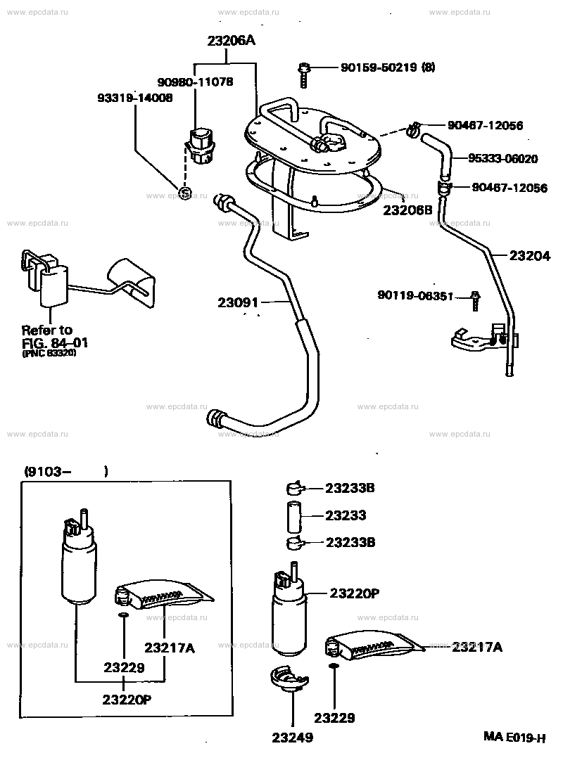

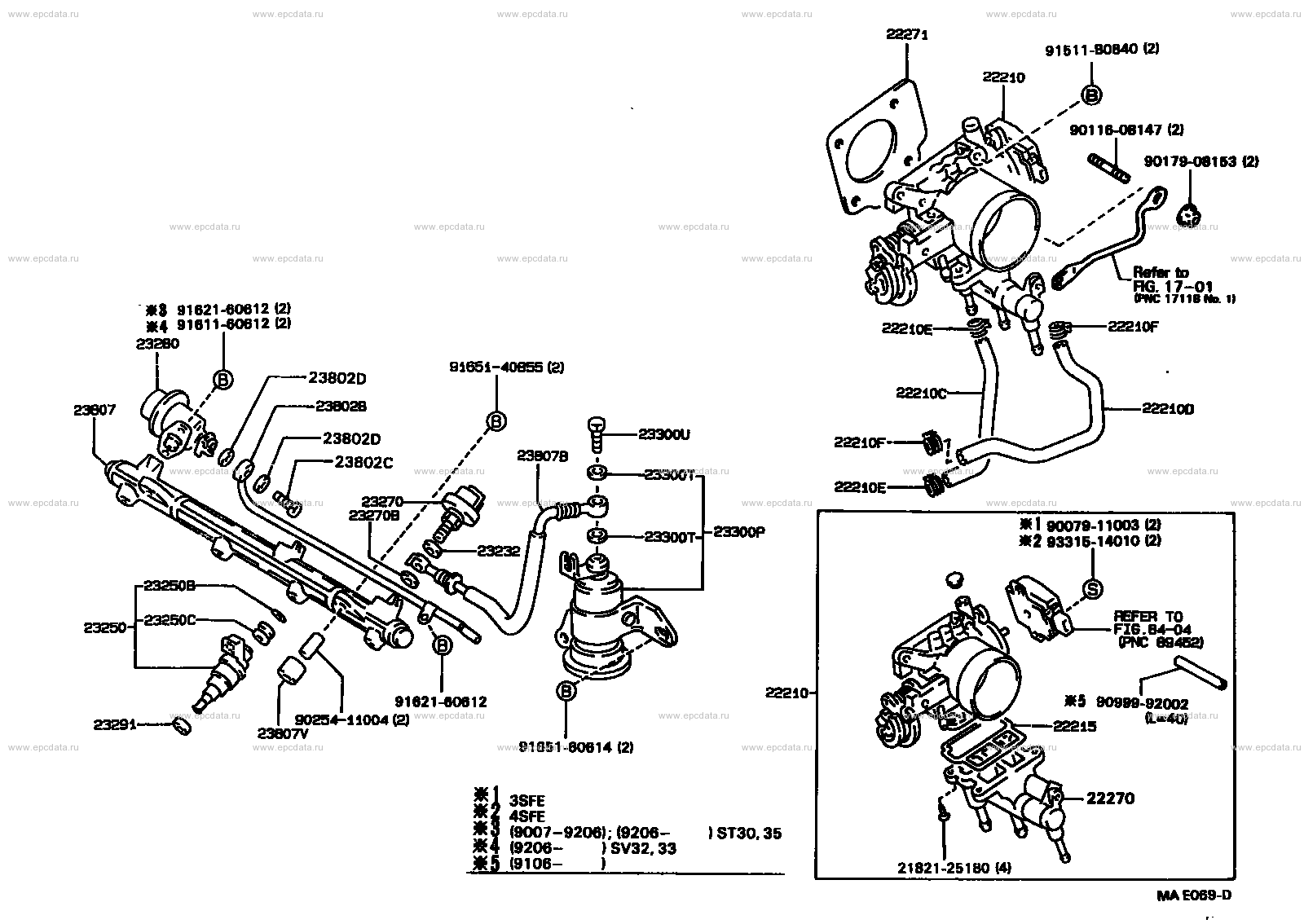

Если по схеме 23217А - это сеточка, он же фильтр грубой очистки?
233000Р - это фильтр под капотом? я прально понял?
Больше ничего не надо по ходу поменять?
Добавлено спустя 45 секунд:
фильтр..

Совершенно верно.

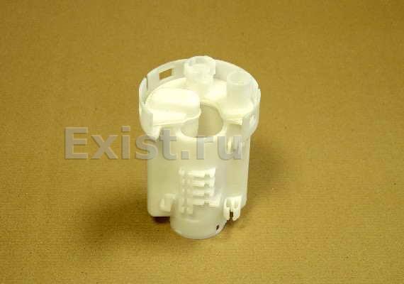

А эта сетка из чего сделана? Её можно прочистить? А то я фильтр тонкой очистки купил, а сетки у них не было...
И объясните мне барану пожалуйста как вместо этой херни
...поставить эту хрень
они же млин РАЗНЫЕ...Но продали мне именно ска такой.(если не тот-придушу ску) Завтра утром иду менять и ска обидно будет если он не подойдет..... :dash:
И где тут стоит эта конченная сеточка (ска чеж все так сложно тА???) :dash: :dash: :dash:

ставь уже!!! всё подойдёт.там по месту сообразишь
вставь фильтр в корпус и получишь
tnvd_10.jpg [ 220.51 КБ | Просмотров: 5003 ]
Комментарий к файлу: ВОТ ЭТО
