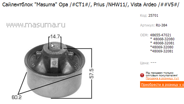

Появился еще один аналог заднего сайлентблока переднего рычага, "Masuma" Артикул: RU-384 http://www.masuma.ru/catalogue.php?action=item&id=25701
Кто нибудь ставил, как они себя ведут?
И какие отзывы о "MASUMA" , у меня зимние дворники второй год исправно трут.

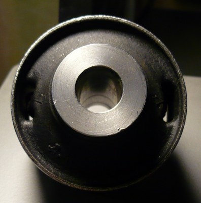

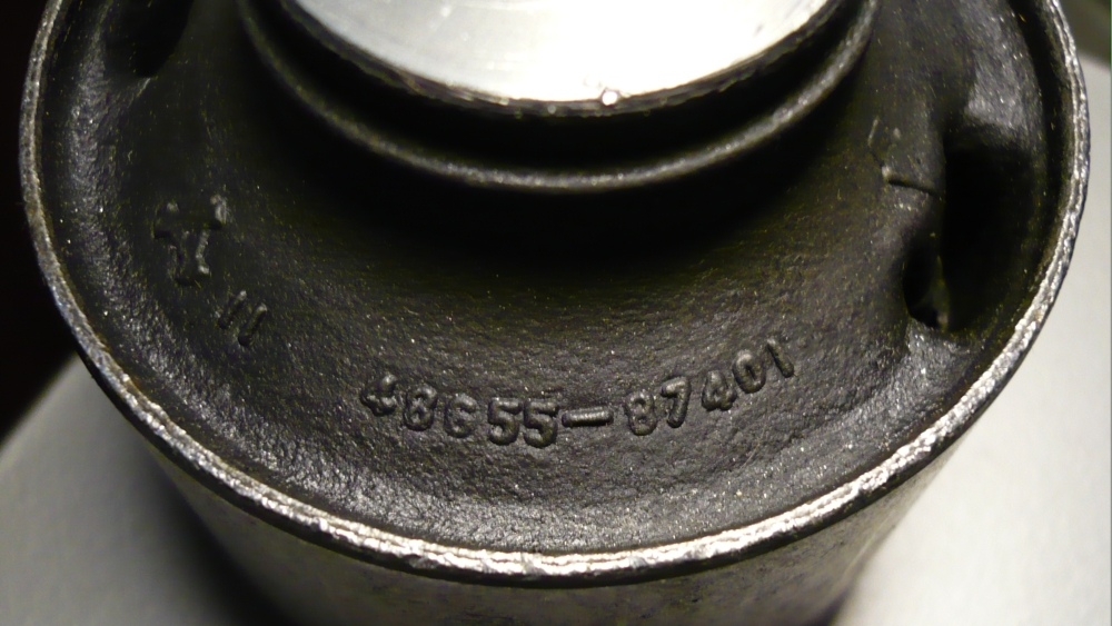

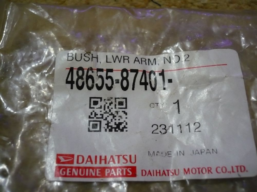

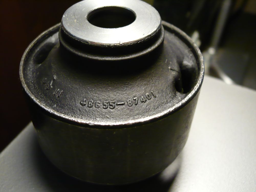

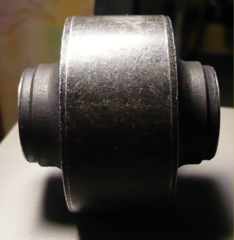

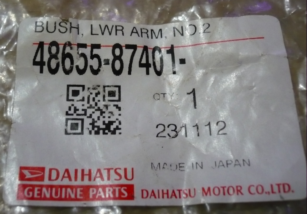

Продолжаю про сайлентблоки....
14.07.2011 - поставил сайлентблоки <Mitsubishi MR 403441>, отходили они чуть больше года, правда они не порвались в хлам, не много потрескались и повело их как-бы, потеряли форму. Родные сайлентблоки и вид и форму держали на отлично, но были сильно порепаные.
10.2012 - поставил полиуретан <Tochka opory 1-06-1072> цена - 918,06руб. , посмотрим как будут ходить.
Первые впечатления: вибрация пропала, передняя подвеска стала немного жеще. Поездил неделю и такая жесткость меня достала, очень ЖЕСТКО, поставил родные - порепанные, и езжу по сей день, но как-то опасаюсь сильно они порепанные.
И вот опять приготовился произвести замену как только потеплеет и подсохнет,

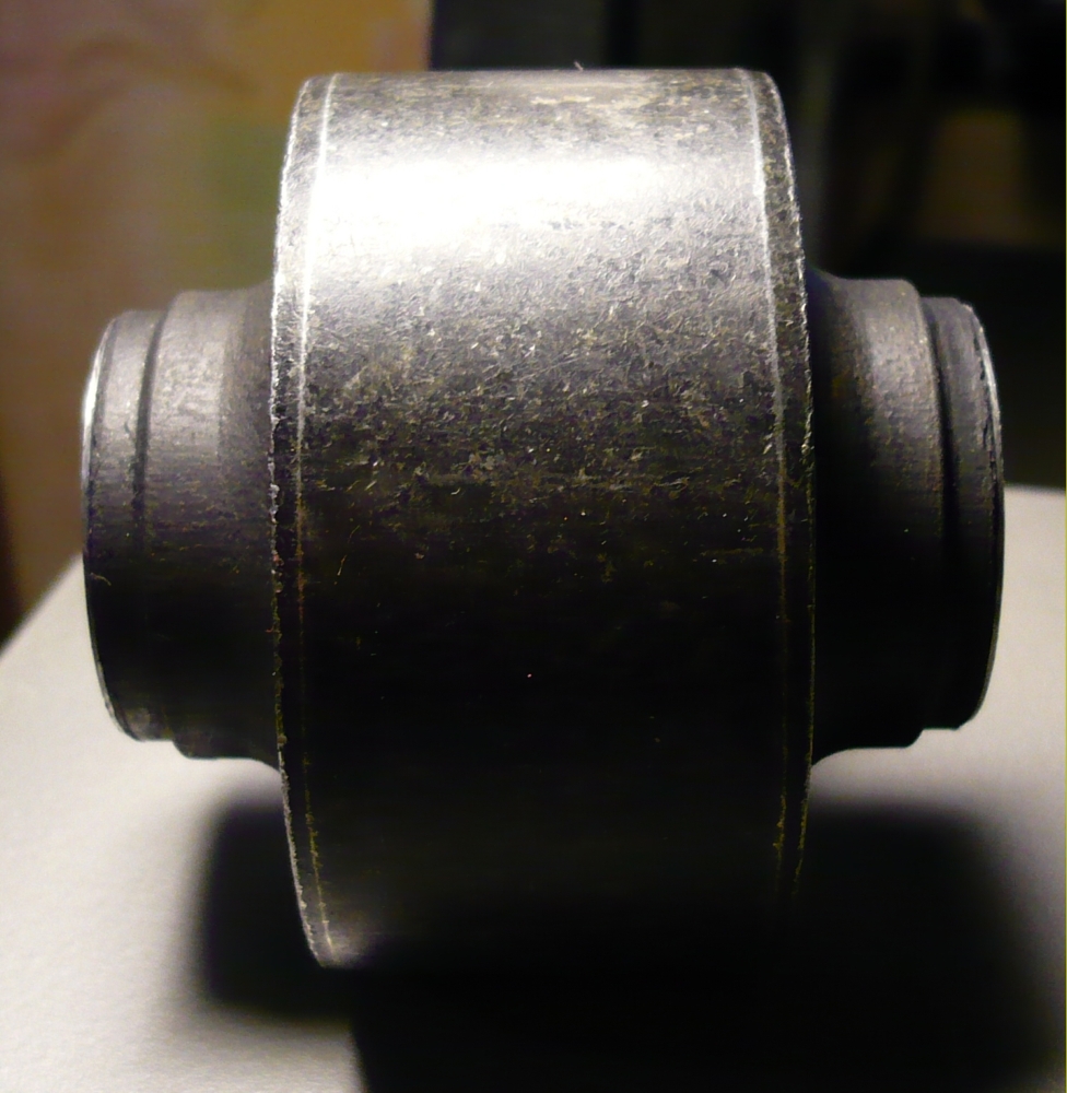

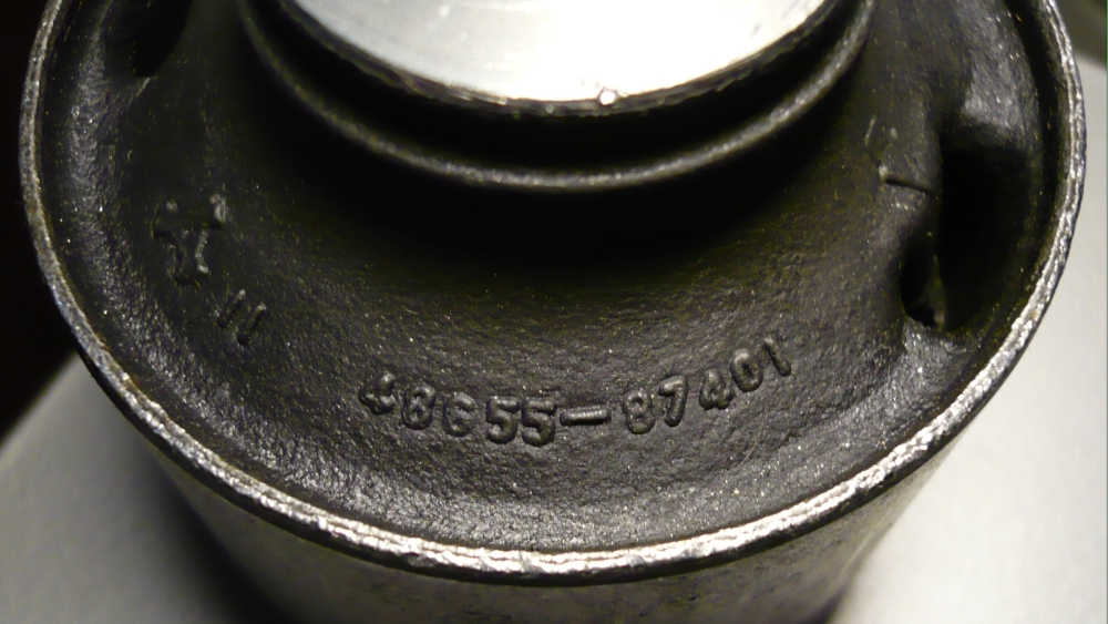

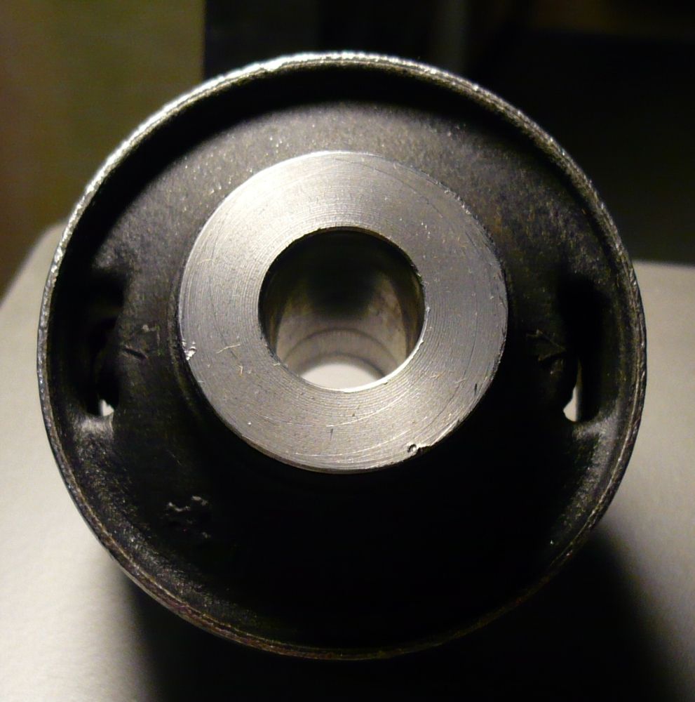

по совету dimarik-27 http://www.vistaclub.ru/forum/viewtopic.php?t=1000400&start=15 , взял <Daihatsu 48655-87401> по цене 534,62руб за штуку. По размерам они совершенно идентичны нашим родным, за исключением высоты внутренней втулки, высота на родной - 57,5мм, на Daihatsu - 60,0мм, но это легко стачивается по 1,25мм с каждой стороны,на токарном станке.
1.JPG [ 409.52 КБ | Просмотров: 7826 ]
2.JPG [ 423.81 КБ | Просмотров: 7826 ]
3.JPG [ 592.06 КБ | Просмотров: 7826 ]
4.JPG [ 538.08 КБ | Просмотров: 7826 ]
5.JPG [ 538.9 КБ | Просмотров: 7826 ]

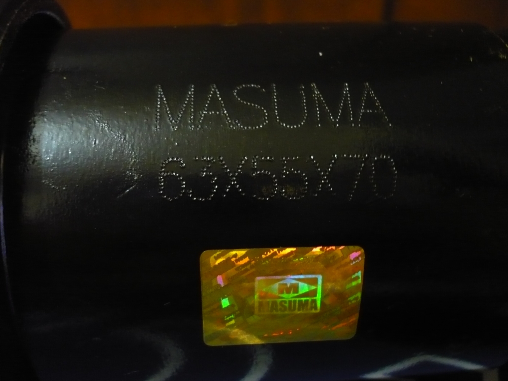

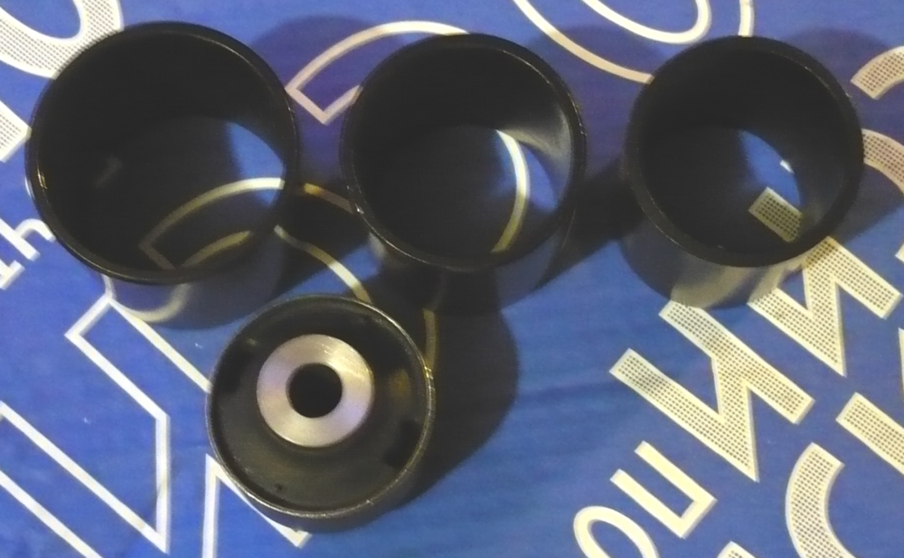

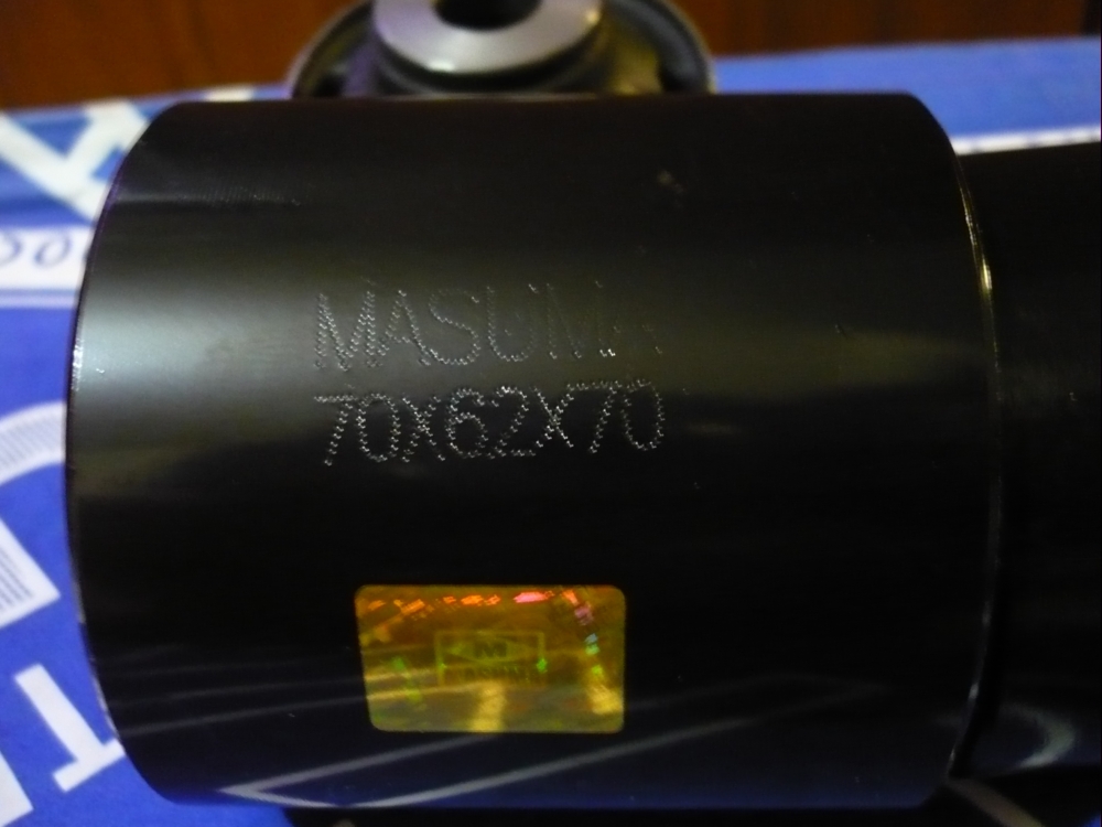

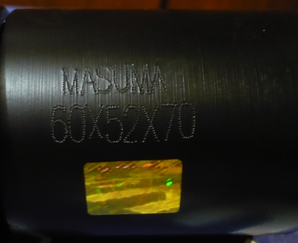

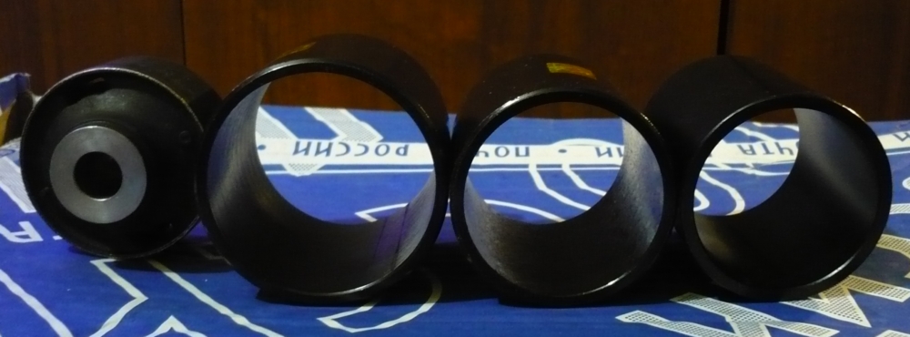

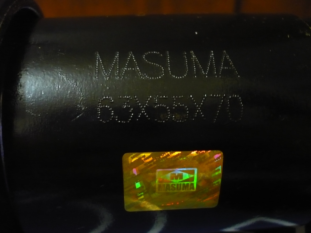

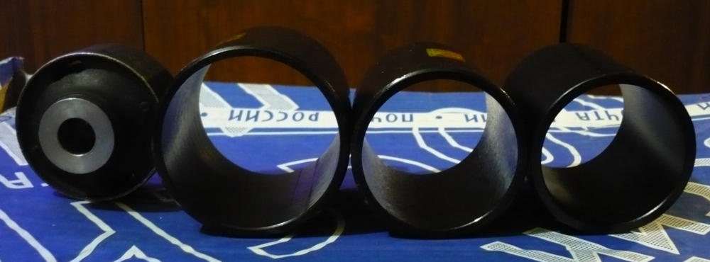

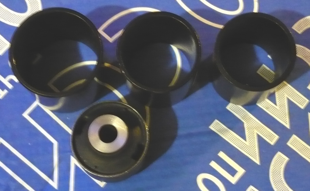

Так-же для облегчения выпрессовки/запрессовки сайлентблоков взял оправки 60x52x70, 63x55x70, 70x62x70, заказывал здесь http://www.masuma.ru/catalogue.php?action=section&id=71 НЕ РЕКЛАМА
1.JPG [ 338.48 КБ | Просмотров: 7826 ]
2.JPG [ 353.93 КБ | Просмотров: 7826 ]
3.JPG [ 332.41 КБ | Просмотров: 7826 ]
4.JPG [ 356.63 КБ | Просмотров: 7826 ]
5.JPG [ 222.24 КБ | Просмотров: 7826 ]

ставь не пожалееш . они даже смотряца мощнее. правильно. зачем лишнее на токарном я сначало запресовал а потм лишнее убрал на наждаке.там 1 мм скаждой стороны.я работал на такси и за 1.5 намотал 110000км .все ок :smile:

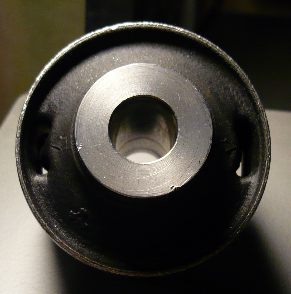

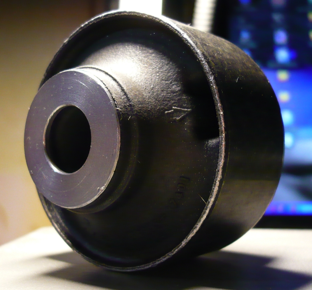

Поменял, сообщаю <Daihatsu 48655-87401> - это действительно СУПЕР, очень понравились (а я их перепробовал...), считаю самой достойной заменой оригинала, все таки Япония.
12.JPG [ 86.15 КБ | Просмотров: 7669 ]
