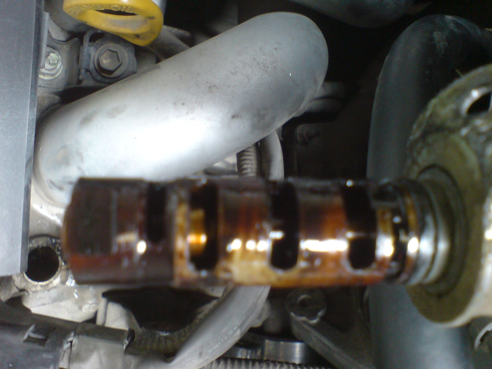

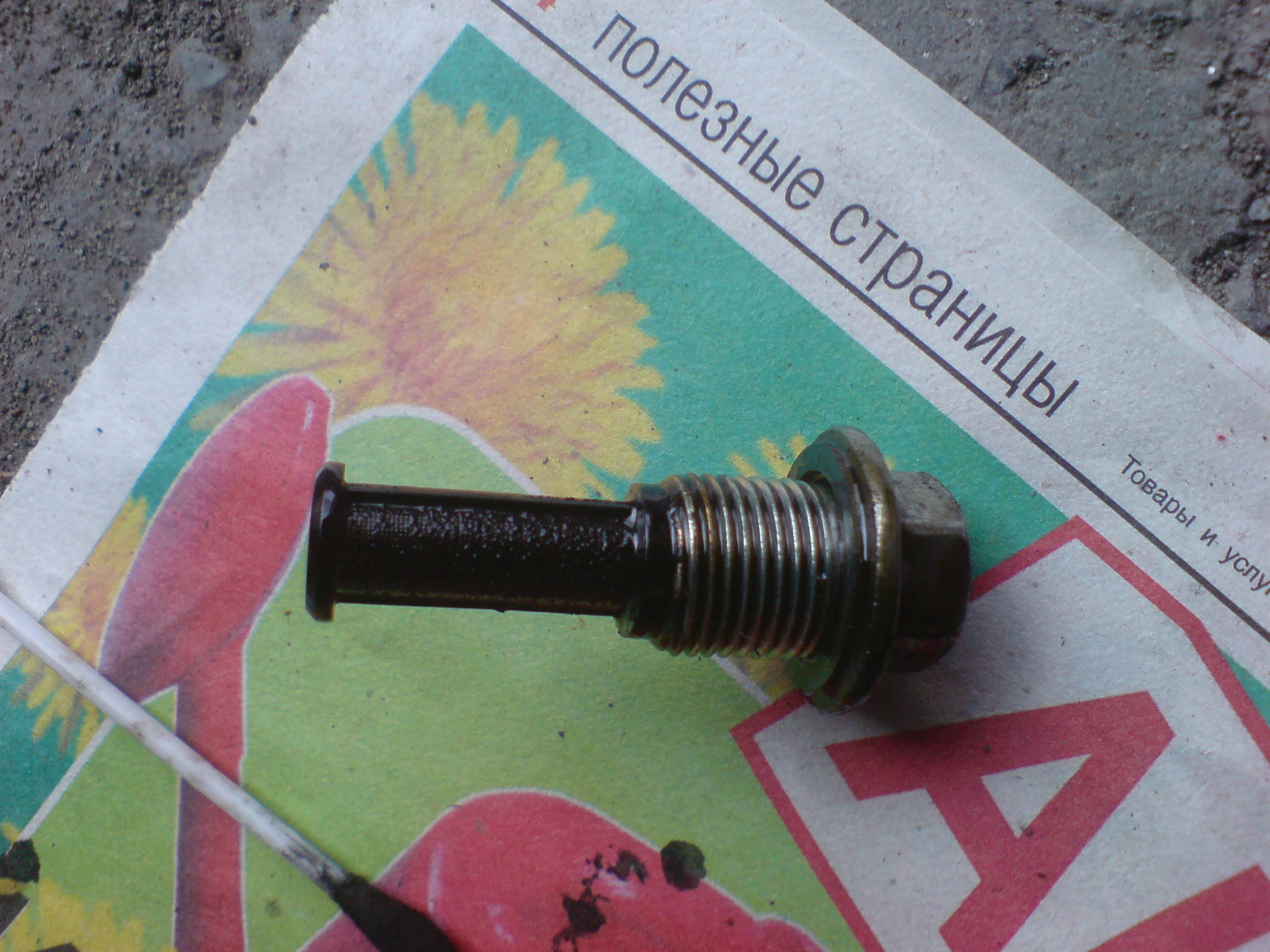

MadLord писал(а):
кстати, а сеточку то я и не смотрел....
А я посмотрел и сетку и клапан ! 8O

Сообщения: 1287
а сетку как вытаскивал?я болт открутил но сетка с ним не вытащилась)там генератор мешает подлезть

Сообщения: 324
Откуда: Бийск
Репутация: 50
Я генератор полностью снимал! Потому как мыл заслонку и другие датчики ! :wink:

 Заголовок сообщения: Re: Помогите разобраться с VVTi
СообщениеДобавлено: 26 авг 2011, 09:26
Сообщения: 1429
Тем: 25
О машине: Ford Focus 3
Репутация: 217
:) у меня такая же была. Пол баллона карбклинера извел, чтоб отмыть

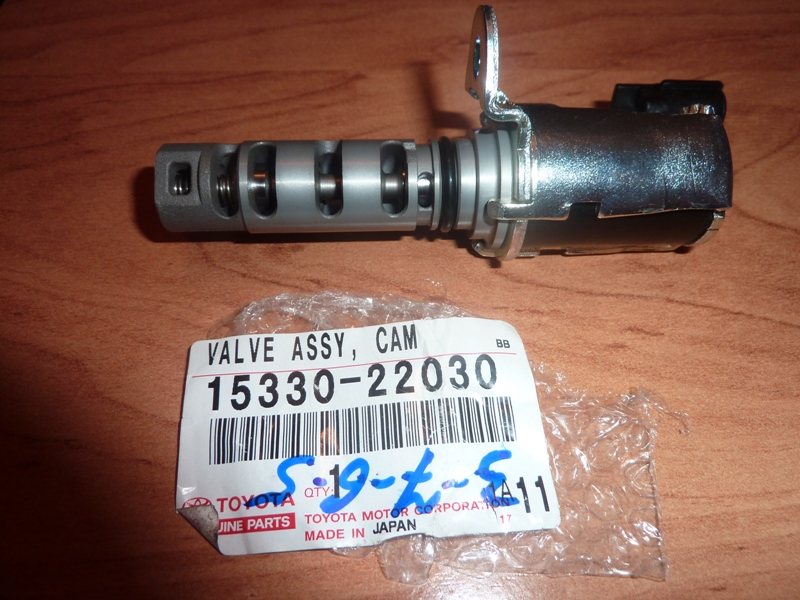

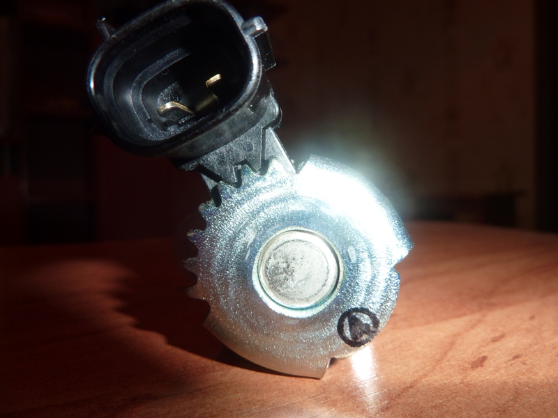

купил себе клапан VVTi, буду менять, вот так он выглядит! вопрос в чем, а что за зубчики на фото, ведь не просто так они, а для чего-то сделаны?! у

Сообщения: 324
Откуда: Бийск
Репутация: 50
У меня таких нет ! Там даже корпуса разные по фото видно !
Возможно клапан унифицирован и это регулировка клапана для различных движков или настройка оптимального режима для движка.
