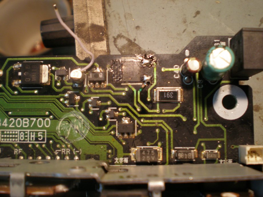

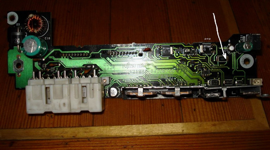

Проблема - не работал мультивижн, не работала магнитола.
Вырубалось постепенно, то потухнет, то заработает, и в конце потухло
навсегда. На плате из мафона выгорел транзистор. PNP, 3 А. Поставил
корпусной, вынес на радиатор (место там есть между двумя стабилизаторами). Всё заработало.
Комментарий к файлу: Обгоревшее место, где стоял транзистор.

ИМХО достаточно бредовая тема. Как доктор с большим стажем ремонта электроники заявляю :). И на каждую поломку фотографию делать ? Типа меняйте, поможет..
Так не бывает. Лучше к знакомому "паяльнику" обратиться. У него банально тестер есть.. И не запарывать электронику еще больше, своим неграмотным вмешательством. После которого мастер может не помочь.
У меня например отвалилась нога у планарного резистора, что на крайней фотке под электролитами. Микротрещина. Причем тестером он прозванивался. Контакт восстанавливался из-за деформации платы от подключения щупов.

Мощные планарные резисторы проверяются первым делом, они чаще
всего отваливаются, наверно из-за своей длины и в следствии теплового
расширения. Вообще эта плата сильно греется, уязвимое место.
Я к примеру перелопатил всю приборную панель, только что прошивку не поменял. А собака вот где зарыта оказалась. Копилку систематических отказов полезно иметь, каким бы спецом ты не был.

Все началось зимой, после перезда из Забайкалья в Челябинск (с кислотными дождями и влажностью), машина жила на стоянке (первый раз столкнулся с тем, что с утра даже на руле наледь была!!!). Первый глюк заключался в периодическом пропадании индикации забортной температуры после запуска минут на 5-10, далее прибавилось погасание дисплея, щелчки из правого динамика, отсутсвие реакции на нажатие кнопок управление дисплеем (на более короткое время, после чего работало штатно). Я думал, что виновата влага, так как по этой причине пропадала подсветка номера, габарита, концевика закрытой двери. Пришло лето, по идее должно все высохнуть, но проблема осталась, даже участилась и все равно прогрета машина или нет, выключил зажигание-включил мультивижен пропукается несколько минут со всеми выше изложенными признаками выскочит ранее невиданная заставка (диск навигации ни когда не вставлял).
Японцы что-то не доработали КПМ (конструктивно производственный недостаток).
Вобщем притащил магнитолу разобрал, просмотрел все лупой визульно все нормально, пропаял рекомендованный планарный резистор. завтра проверю что получилось.
Подскажите, если вина в этом GPS, то можно ли этот блок отключить вообще?
Добавлено спустя 22 часа 52 секунды:
Re: Проблемы с мультиком
Получилось! Весь день на колесах, неисправность пока себя не проявила. Похоже причина - контакт планарного резистора.

А что за плананарный резистор 8O ,где он стоит в майфоне, или где про него говорится. Что-то даже не слышал :D
 Заголовок сообщения: Re: Проблемы с мультиком
СообщениеДобавлено: 21 июн 2011, 01:26
Зарегистрирован: 26 ноя 2007, 04:00
Сообщения: 5
Откуда: Челябинск
О машине: GF-SV50G-BWSMH, 3S-FSE 2000г
этот
1111111.jpg [ 188.63 КБ | Просмотров: 2718 ]

Согласен с тобой "Копилку систематических отказов полезно иметь, каким бы спецом ты не был", а тем более не спецом.
Я (абсолютно не спец, паяльником пользовался последний раз в школе на уроках труда :mrgreen: ) сегодня с помощью описанного на ветке случая починил свою магнитолу, также не работал из-за неё мультивижен и звука не было.
Причём визуально на глаз не видно было что контакт отходит, но прочитав на форуме про именно эту деталь, отвёрткой подёргал эту детальку (на плате что на фото на ней стоит номер 391), смотрю действительно отходит. Еле подлез своим доисторическим пояльником - припоял, ВСЁ ЗАРАБОТАЛО.
Спасибо всем кто пополняет копилку знаний и конкретных решений!
