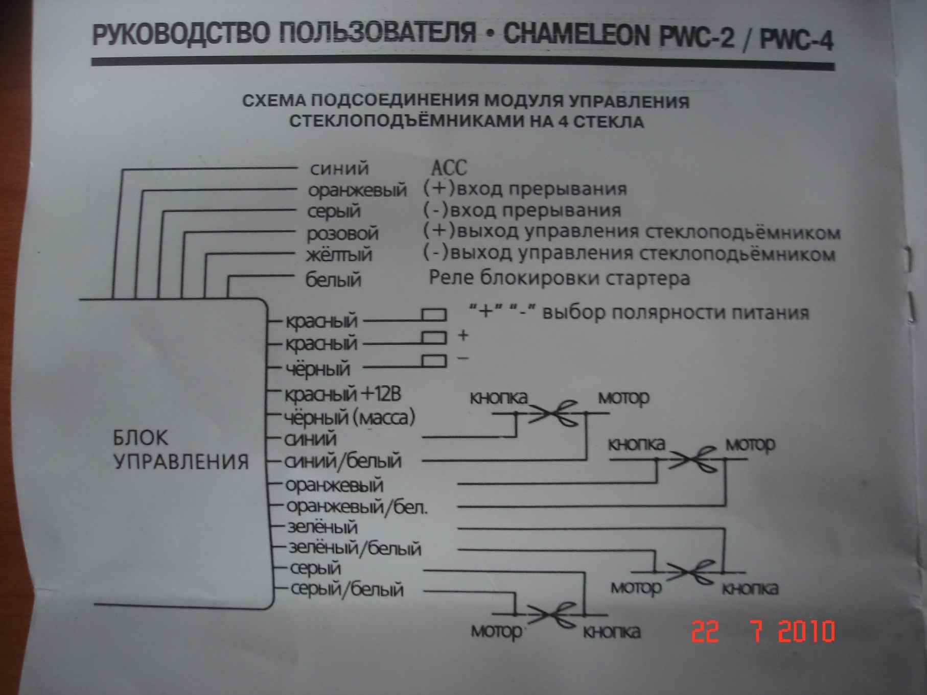

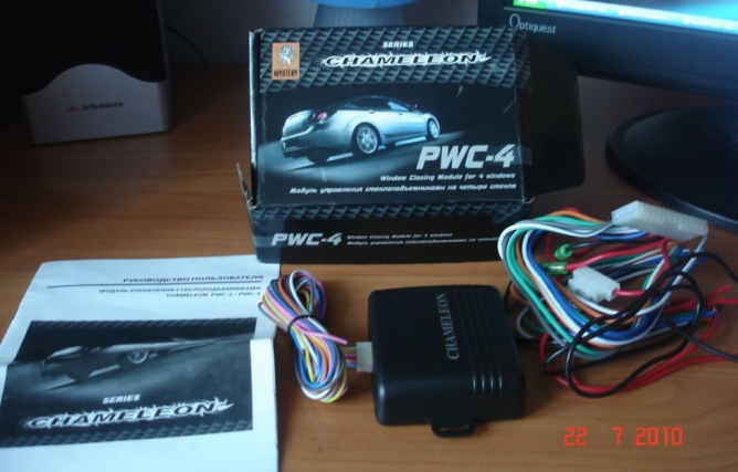

Всем привет! наконец то поставил себе доводчик на стёкла, расскажу вкратце. может кому то пригодится мой опыт. поставил вот такой вот доводчик "MYSTERY series CHAMELEON PWC-4". ставил со знакомым электриком. на данном блоке имеется два разъёма проводов на первом маленьком нам понадобился только один провод (жёлтый(-) , так как от сигнализации взяли провод подающий минусовой импульс). во втором разъёме 8 проводов идущих вразрез кнопок стеклоподъёмников, плюсовой провод, минусовой провод, и три провода для выбора полярности выходного импульса на моторы стеклоподъёмников. самая большая проблема подключения оказалась в поиске места подключения проводов вразрез кнопок стеклоподъёмника. здесь кто то писал что всё можно подключить в водительской двери, в итоге как мне сказал электрик, в блоке стеклоподъёмников в водительской двери можно подключится только к стеклу в этой двери, а на остальные стёкла подаётся какой то импульс через блок "мультиплекс" (находиться за бардачком, под блоком предохранителей). так что после 7-ми часов поиска проводов идущих к кнопкам оставшихся 3 дверей, был сделан вывод что проще протянуть провода в каждую дверь. что собственно и было сделано. сам блок доводчика был установлен за бордачком между блоком предохранителей и печкой. теперь имеем при постановки сигнализации на охрану поочерёдно закрываются все окна. извиняюсь может неграмотно всё изложил, на словах бы объяснил проще. P.S фото взяты с поста выше для примера, у меня точно такой же доводчик, не вижу смысла делать новые фото.
DSC05845.JPG [ 109.1 КБ | Просмотров: 3152 ]
DSC05847.JPG [ 77.02 КБ | Просмотров: 3152 ]
3S-FSE, Мультик, Ионизатор

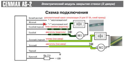

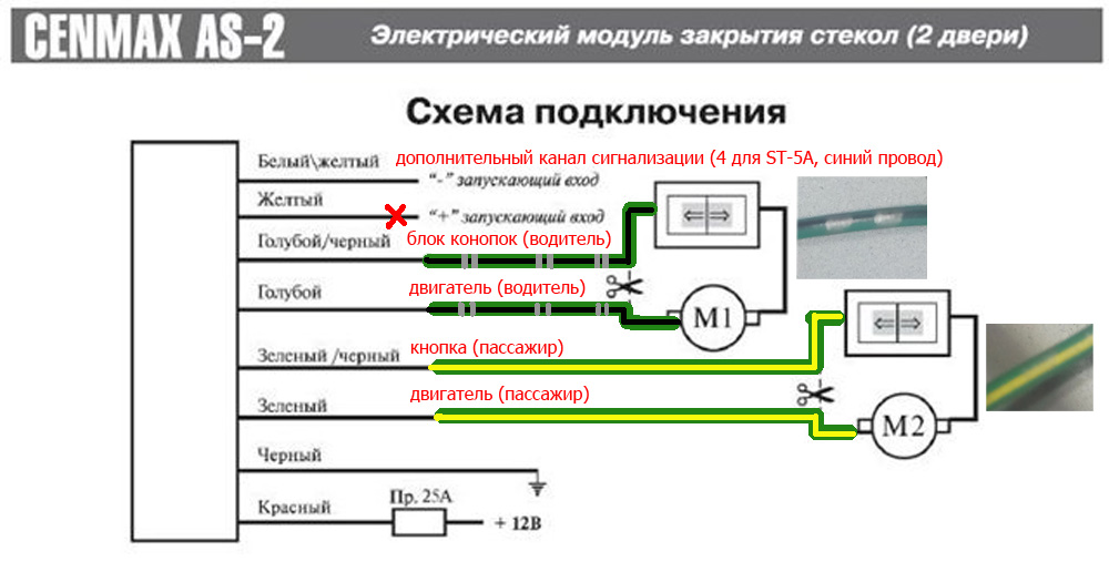

Поставил атодоводчик от Cenmax, на два стекла. Схема в приложении, а подробней расписал тут:
https://www.drive2.ru/l/452045790014079097/
Работает от сигналки, закрывает окна по очереди. Работает уже год, проблем не было.
схема.jpg [ 147.31 КБ | Просмотров: 2697 ]
