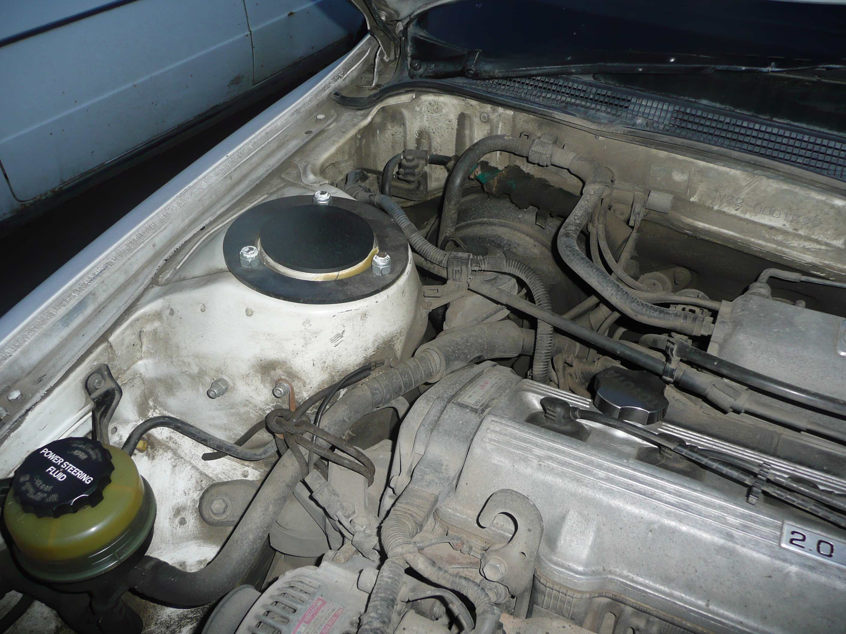

Я все замерил начертил,сделали мне круги из стали 5мм(я их установил на чашки через прокладки стекловолоконные)Закрутил все это дело гайками(железо немного помялось)
В таком состоянии пока на машине и живет.Траекторию трубы тоже поседел порисовал,в итоге посмотрев схемы передачи нагрузок и распределения усилий вывел оптимальный вариант(в том плане что бы не мешала эта распорка свечи выкручивать)
Вот фото элемента крепления к чашке(уже прикручено все и живет там год так точно)а вот рисунок как распорка под капотом будет я куда то задевал(так бы выложил)для меня она уже не актуальна так как чертил под 3S-FE а теперь там стоит GE надо заново чертить :smile:
Вот фото.

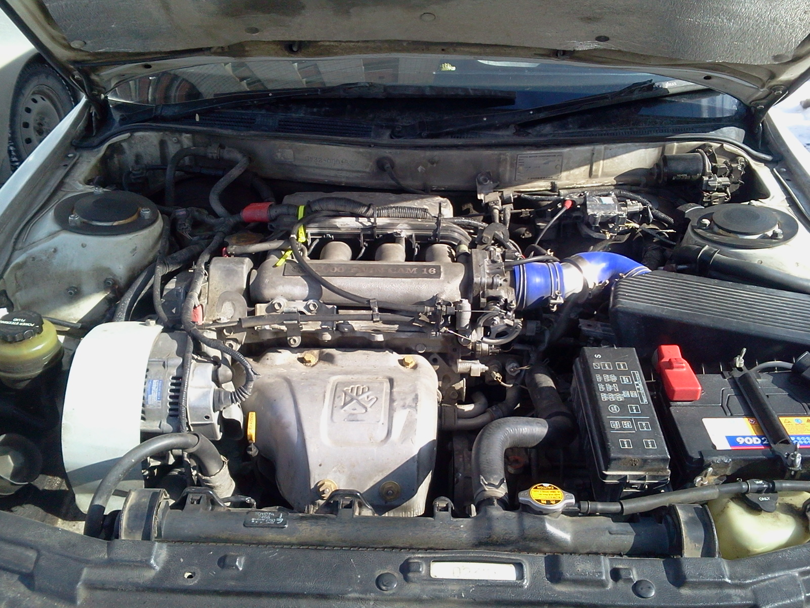

 Заголовок сообщения: Re: Растяжка (распорку) на перед для SV-5x
СообщениеДобавлено: 28 мар 2015, 18:46
Вот положение вещей на сегодня,летом думаю попробовать что нибудь смастерить уже.
Вид.jpg [ 779.05 КБ | Просмотров: 2238 ]

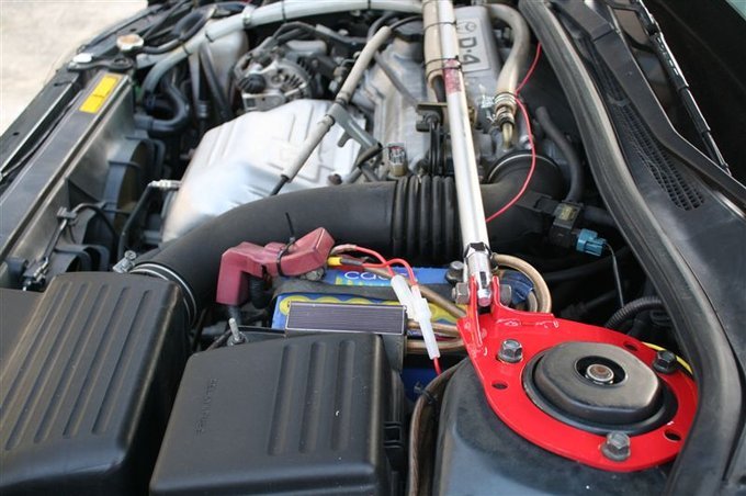

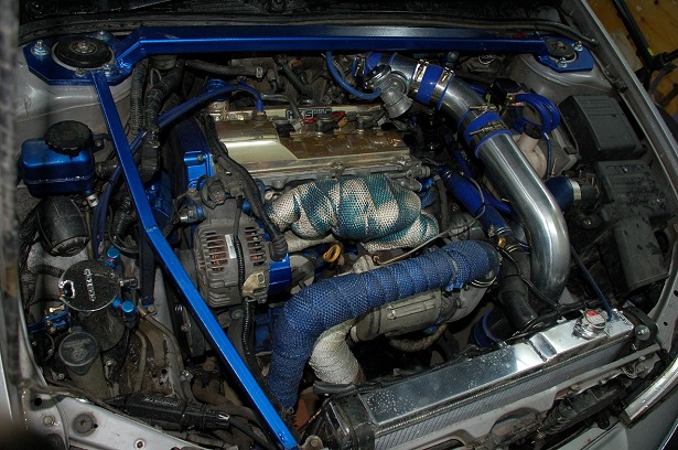

Ага 30-40-50х тогда всем места будет. Тока владельцы 50-х будут материться, потому как на 30-40ки можно найти и штатные, а на 50-ки в принципе не делали и пока еще никто никакого эскиза не показал и не сказал как сделать. :evil: :evil: :evil:
Вот два варианта, тока как их сделали.
36793_18475_add_6.jpeg [ 69.5 КБ | Просмотров: 2414 ]
4a.jpg [ 167.67 КБ | Просмотров: 2414 ]
