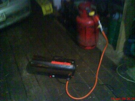

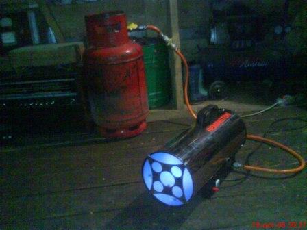

фото газовой
DSC01622.JPG [ 30.65 КБ | Просмотров: 2209 ]
DSC01623.JPG [ 28.8 КБ | Просмотров: 2206 ]
Ардео 50 / 1998г. 1ZZ с мультиком

баллон такой на 27 литров стоит примерно 1200-1500руб
заправка его у нас стоит 230руб
сам пока еще не заправлял---выжгу все что в нем а потом полный заправлю чтоб посмотреть на сколько мне хватит.
мне баллон подогнали года 1,5 назад все это время в гараже простоял,заполнен примерно был на половину и ничего с ним не случилось. правда первые дни как поставил его--ходил принюхивался.....пахнет или нет....... :)

вчера доделал у себя потолок.
обшил аргалитом потолок и сделал шторку по середине гаража
результат: на градуснике +9
включил пушку
через 17минут +20
