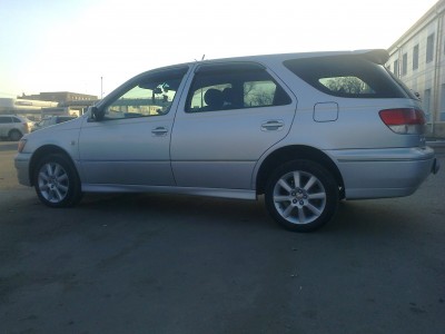

Я года 4 назад поставил OBK черные, но и они просели на ура. Сейчас думаю есть ли смысл опять новые покупать? Все равно просядут. Нашел простаки Полимер. Размеры разные есть до 40 мм. Вот думаю какие воткнуть, или все таки пружины?
Собственно к чему вопрос) Есть у меня два 3д принтера, можно проставку под опору напечатать на них. Дешево и сердито получится.
Не реклама: https://www.oasis55.ru/pruzhini
Купил машину с просевшими пружинами, поменял и езжу уже 7 лет не зная хлопот. Перегруз регулярный: рыбалка, дача, отдых с семьёй, 4 раза в Горный Алтай ездил так, что в багажник яблоко некуда было засунуть :rus:
У них поменьше витков и они чуть толще, на первый взгляд кажется что не подойдут, но всё подходит идеально. Ребята много лет работают по данному профилю.
