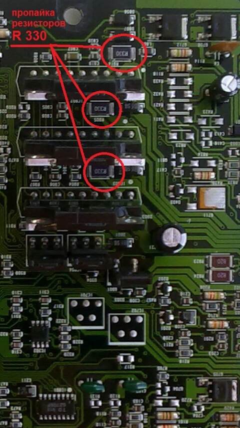

А про пропайку эбу не читал ? Многим помогает .

Конечно читал. Более того, занимался этим относительно недавно - этой зимой. (Подключил друга с прямыми руками в плане пайки) С ЭБУ совсем другие симптомы, там вообще коробка начала некорректно себя вести и переключаться с откровенными пинками. И толчок именно при переключении с 4 на 1 был всегда, пропайка на него не повлияла. Не считая этого даже не пинка, а толчка, коробка в остальном работает отлично.

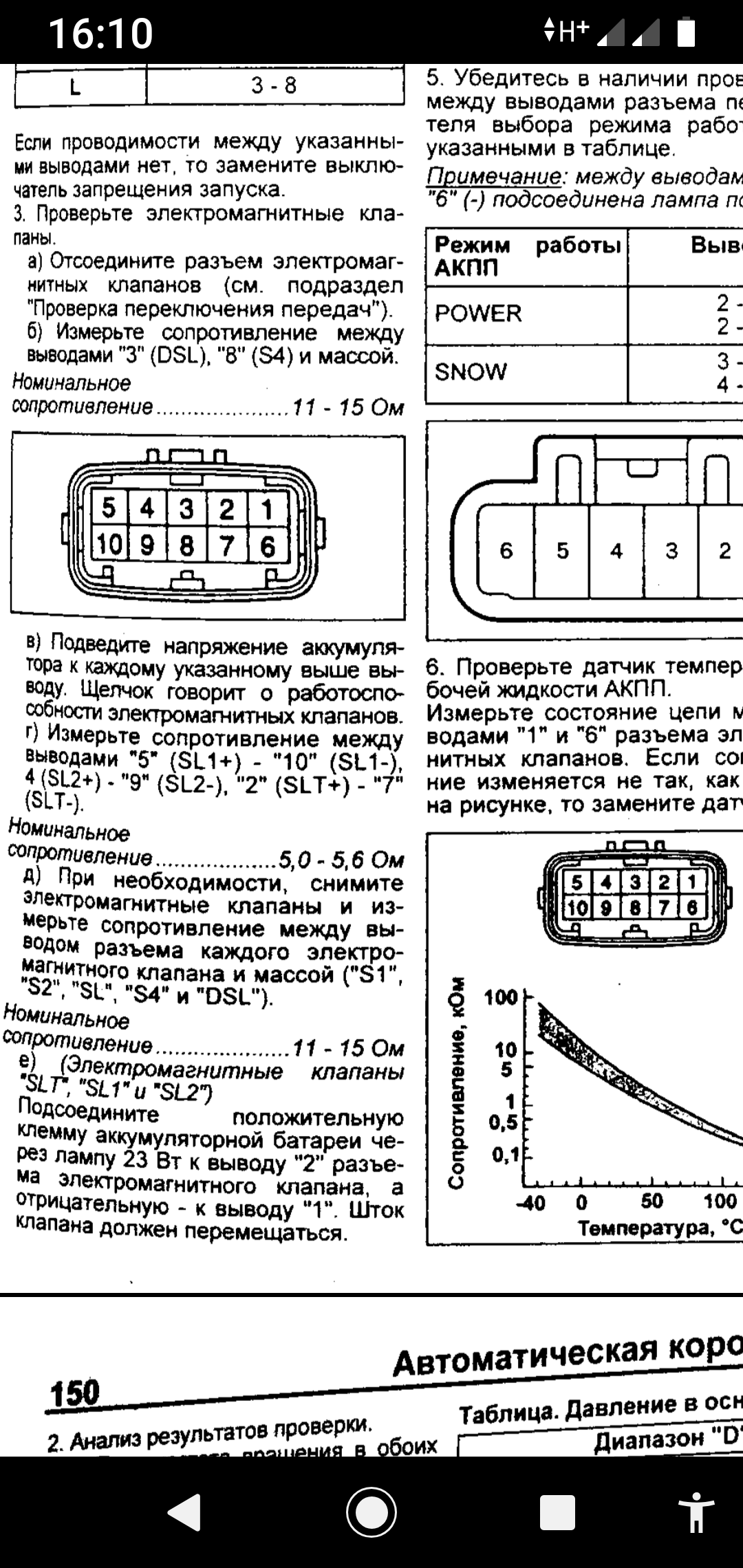

А книга есть ,там на стр 149 написано как прозвонить соленоиды,а фильтр с жижей менял?

Соленоиды еще не прозванивал. Потом на досуге попробую. Но самодиагностика ошибок по коробке никогда не выдавала.

Тогда остаётся найти где-нибудь этот клапан и поменять его,как вариант.
