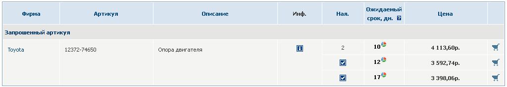

Вопрос, читал тут читал, нифига не понял. Двигатель 3S-FSE(d4) подушка под акк-ом, если смотреть из салона то получается левая, если смотреть на двигатель то правая. так вот:
1) Какой там код?
2) Какую другую можно поставить?

 Заголовок сообщения: Re: Подушка двигателя 3S-FSE - нужны размеры картриджа
СообщениеДобавлено: 05 июл 2013, 12:31
это левая опора двигателя.
код 12372-74650
аналогов не попадалось (мне)
она не на 60, а больше походит.
СообщениеДобавлено: 05 июл 2013, 12:44
Зарегистрирован: 09 апр 2012, 19:39
Сообщения: 149
Откуда: Братск, Иркутская область
О машине: NISSAN ALMERA G15
Репутация: 172
ППС ценники :(
Если никто больше не подскажет, аналоги, бум эту заказывать.
