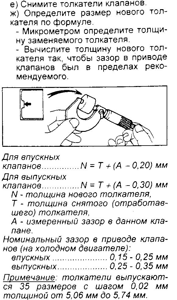

тут что-то не понятки у меня возникли, по каталогам идет описание что компенсаторы. Снял вчера шайбу, а как цилиндрик пустотелый, что же это компенсатор или шайба такая ?

Стаканчик это и есть толкатель клапана (компенсатор).

значит хрен там у нас нет компенсатора, а кто-то кричит их нет их нет, значит есть получается, значит и зазор не регулируется, только за счет работы копменсаторов

Какую шайбу сняли? На ZZ нет регулировочных шайб, зазор регулируется толкателями (подбором размера стаканчиков). Гидрокомпенсаторы не ставились.
 Заголовок сообщения: Re: 1ZZ Компенсаторы - толкатели клапанов
СообщениеДобавлено: 28 окт 2013, 15:34
Сообщения: 2061
Репутация: 613
вот оно как и есть, я и читаю инфу что нет шайб и с компенсаторами не сходится что-то.
СообщениеДобавлено: 28 окт 2013, 15:37
Сообщения: 12747
Про компенсаторы в книге нет речи
p0041-sel.jpg [ 159.5 КБ | Просмотров: 8307 ]
