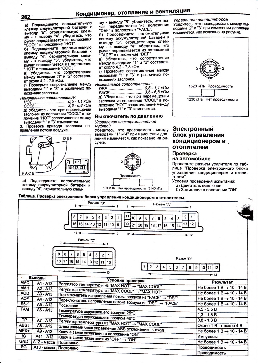

Добрый день у меня такая же проблема с кондером как и у сметана! при нажимании на А/С загорается лампочка! компрессор не включается! предохранители все целые.Система наполнена воздухом для проверки герметичности. Лезу в покапотное пространство где блок передохранителей! релюхи все исправны, если ставлю перемычку на реле кодиционера- муфта срабатывает. управляющий сигнал на данное реле не приходит (т.е приходит постоянно только + на правую ножку реле, а - нет.) если я вручную кидаю - на левую ножку, то без проблем срабатывает реле, компрессор, и на малую мощность выходят вентиляторы охлаждения. цвет провода который должен приходить (-) он желтого цвета, и куда-то уходит в салон.
пытался ставить перемычки на реле давления (на трубке перед радиатором кондиционера), при замыкании некоторых происходит срабатывание вентиляторов на максимальной скорости(не зависимо включен А/С или нет)
где еще глянуть
Добавлено спустя 27 минут 55 секунд:
либо может реально этот датчик давления не работает как надо так судя по книге он двойной. и логика дурацкая
если ставлю перемычку между контактами 2 и 3 срабатывают вентиляторы, если между 1 и 4 то не происходит ничего
Добавлено спустя 2 часа 24 минуты 58 секунд:
Сейчас проводил эксперимент! при замыкании контактов 1 и 4 на датчике давления происходит включение либо отключение забора воздуха из салона.
Кстати провод идущий к реле компрессора (который минус) он идет в блок климат контроля на средний шлейф (цвет желтый с двумя серебристыми полосками поперек). не знаю можем попробовать разобрать климат контроль может что нибудь отвалилось (я просто покупал машину уже с неработающим кондером)
Добавлено спустя 2 часа 39 минут 5 секунд:
Вообщем у мя нга обоих управляющих контактах по 12 В (+) Предохранитель нормальный , даже поменял на новый)[/quote]
у меня так же один в один как у сметана, но что интересно желтый провод идущий на реле и в блоке климата не один и тотже , так как в климате на том проводе -, а на ножку реле приходит +13в. вообщем один в один как и у сметана! интересная неисправность, характерная.
