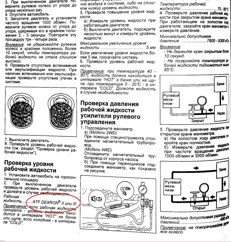

У меня есть эта книга, как, наверное и у каждого участника форума... Или у тебя другая? (у меня toyota vista, vista ardeo - устройство техническое обслуживание и ремонт. Изд. Москва Легион-автодата 2005 г.) Там на 192 стр. черным по белому - "Рабочая жидкость DEXRON ATF II или III".
Ты сам что в итоге себе залил?
000.JPG [ 223.13 КБ | Просмотров: 3185 ]

Звонил в toyota-центр-битца (г. Москва), они льют в гидрач DEXRON ATF III, как они сказали "никакой специальной жидкости для ГУРа у нас нет".

СообщениеДобавлено: 31 мар 2009, 23:47
Жидкость усилителя рулевого управления -- соответствующая по спецификации ATF DEXRON II или III.
С чего вы взяли что можно Тип Т-4 лить?
