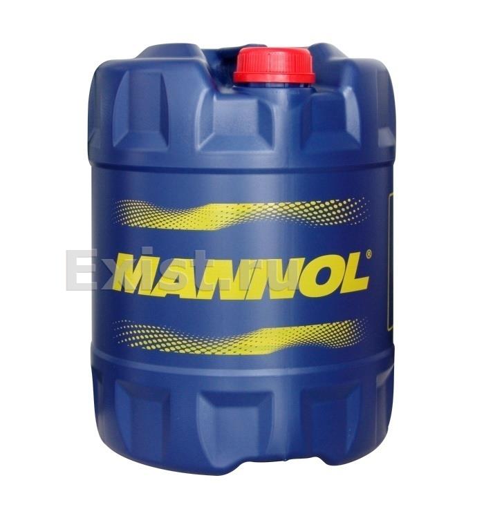

Залил эту, дикстрон 2 минералка 10 литров брал в экзисте 2000 руб.был там на скидняке. Прогнал всю методом вытеснения,на выходе была как слеза только красненькая!
img маттод.jpg [ 64.58 КБ | Просмотров: 17475 ]

Ну вы ребята даете,лить в автомат то что льют в спец технике(там свои качества жидкости)
Я вот тут в магазине увидел Dextron 3 завезли фирмы Motul думаю может затарится им и залить потом себе в автомат(километров через 30000)
Стоит он правда 650 р за литр(дорого елки)
Ту,что залил я обычная автоматная минеральная жижа!
