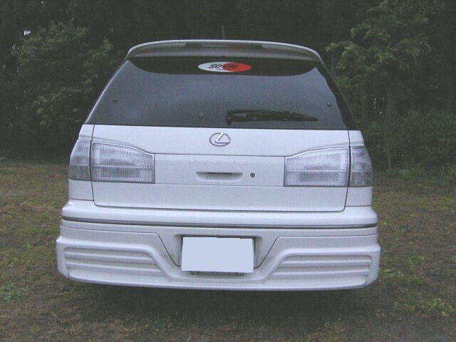

так то классно, но на свою ардеху хочу стопы прозрачные))) я даже и не знаю где такие взяли то.....но сильно хочу себе :dash:
