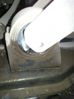

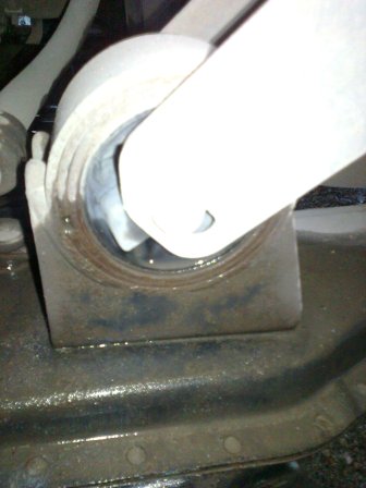

Вот вам и фото!!! :mrgreen:
На них хорошо видно,что стоит опора от 08 тазика с промежуточным кольцом!

Да,обе опоры переделал,стали жестче и движек на них стоит спокойнее и при резком нажатии на газ сильно не кренится-короче я остался очень доволен таким девайсом! А на 08 тазике,по моему,спереди стоит. :smile:

ты делал опору, это та что от кузова до подушки, или кронштейн который от движки до подушки ?
чето понять по фоткам не могу

Karlson писал(а):
Вообще просто поменял резиновый картридж!
А сейчас еще лучше вариант нашел-от Короны Премио,цена вопроса 600р. за пару!

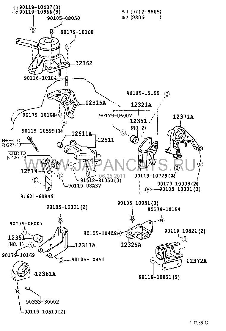

а номера можно передней и задней(картриджей)от премио?тут чет разобрать не могу какой номер и как его собрать номерок.спс.А да если по фоткам я так понял это у тебя передня,так на 1zz у меня она другая немного

12361-16290-передний картридж
12371-74500-задний картридж
В отличии от 50 Висты по КОРОНЕ пробиваются не крепление целиком ,а только картриджи!
Сергей, называю номера которые ты указал,а продавцы озвучивают ценник на опору около 1500р.
Какие все таки номера картриджей?

makarai писал(а):
Что у вас за продавцы!!!! :D
Этот номер принадлежит как опоре так и картриджу (сайлентблоку )-пусть внимательно список почитает!
http://www.exist.ru/price.aspx?pid=14C01411&sr=15
