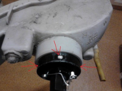

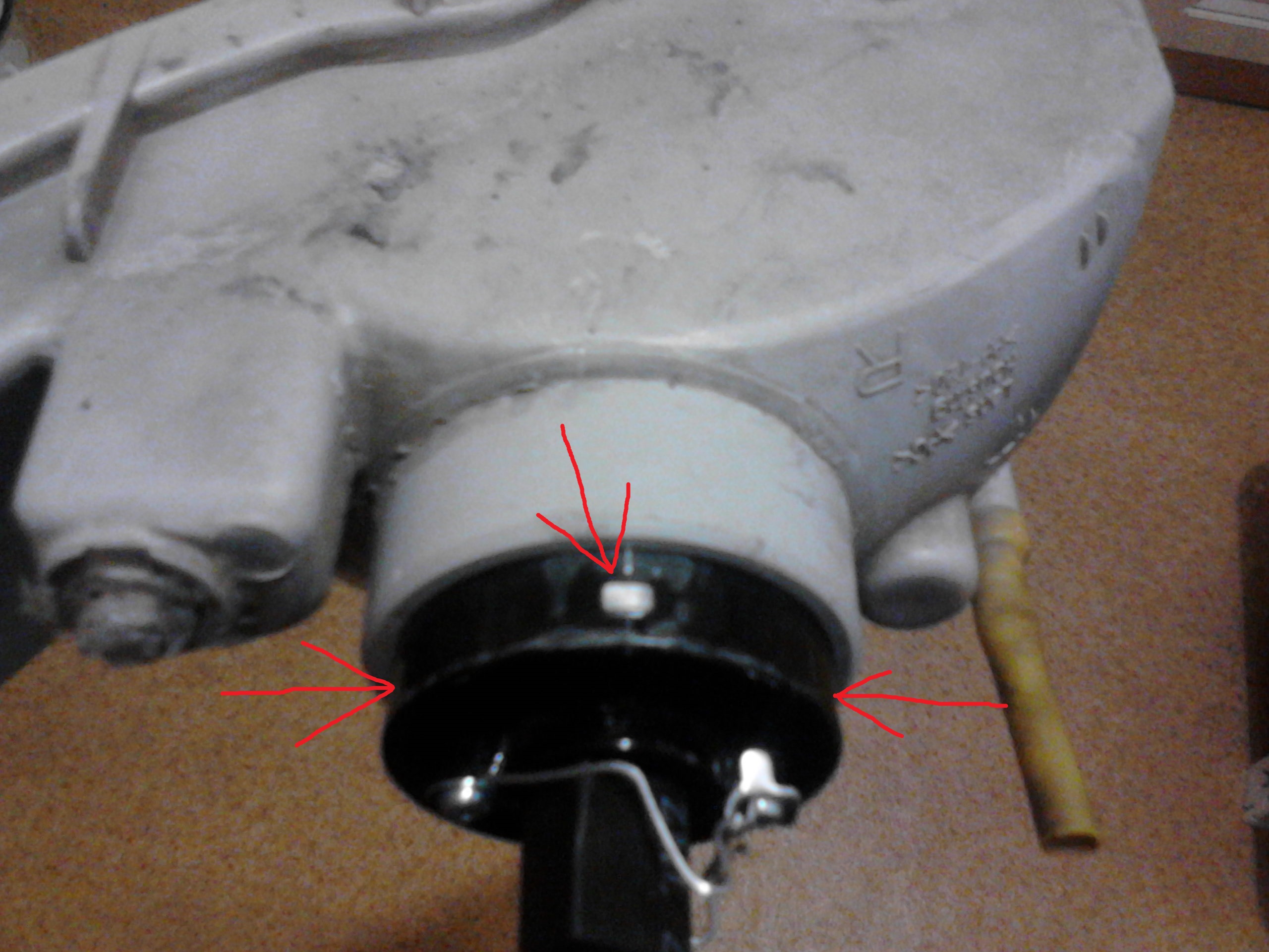

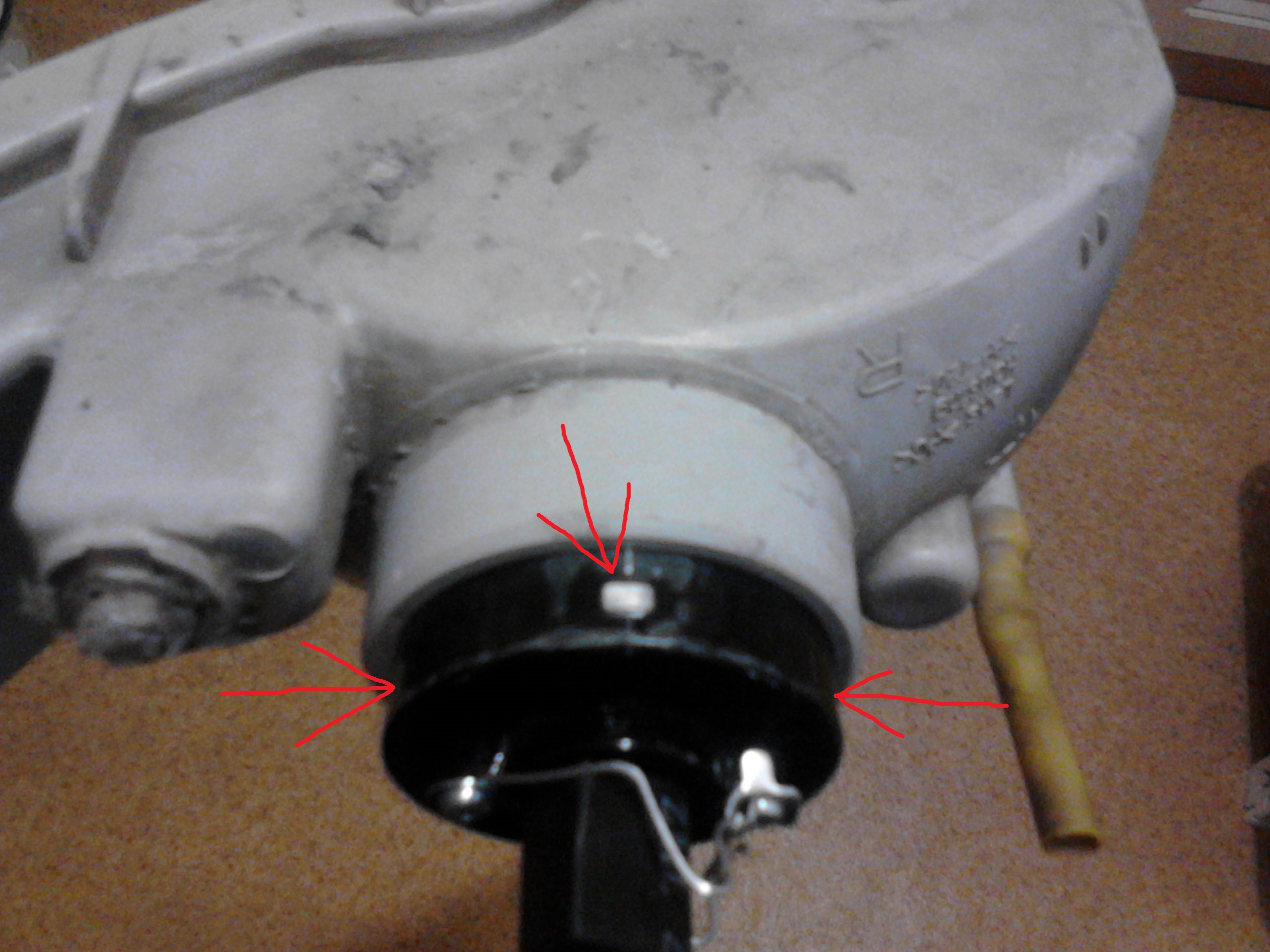

Забыл сказать можно еще зафиксировать саморезиками маленькими в местах на фото. Плотно прижимаем линзу к корпусу ПТФ (лучше делать это вдвоем) маленьким сверлом проделываем отверстия на выпирающем заднике корпуса линзы, вкручиваем саморезы откусываем шляпки надфилем подтачиваем пеньки от заусенок и острых краев. Получаем так что эти пеньки упираются в пластиковый край ПТФ и недают линзе упасть во внутрь. Как то так всем удачи кто собирается повторить эксперимент. НА ВСЕ ВОПРОСЫ ОТВЕЧУ И ПОДСКАЖУ.

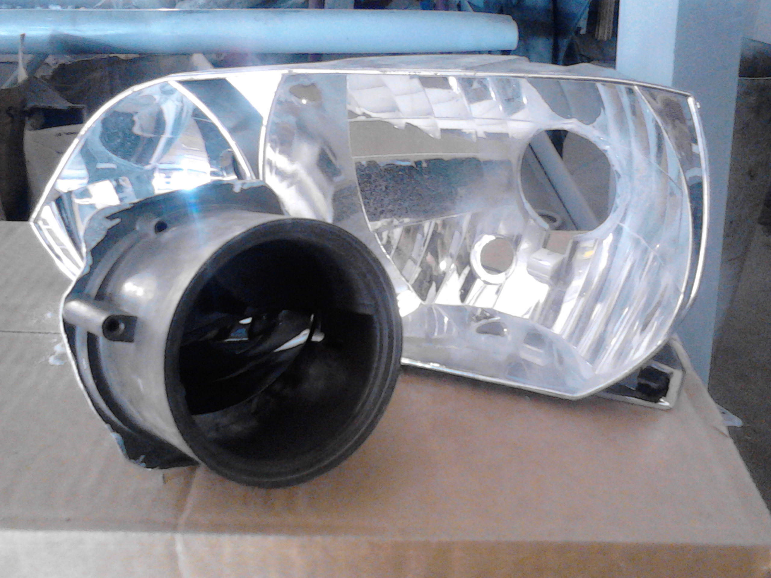

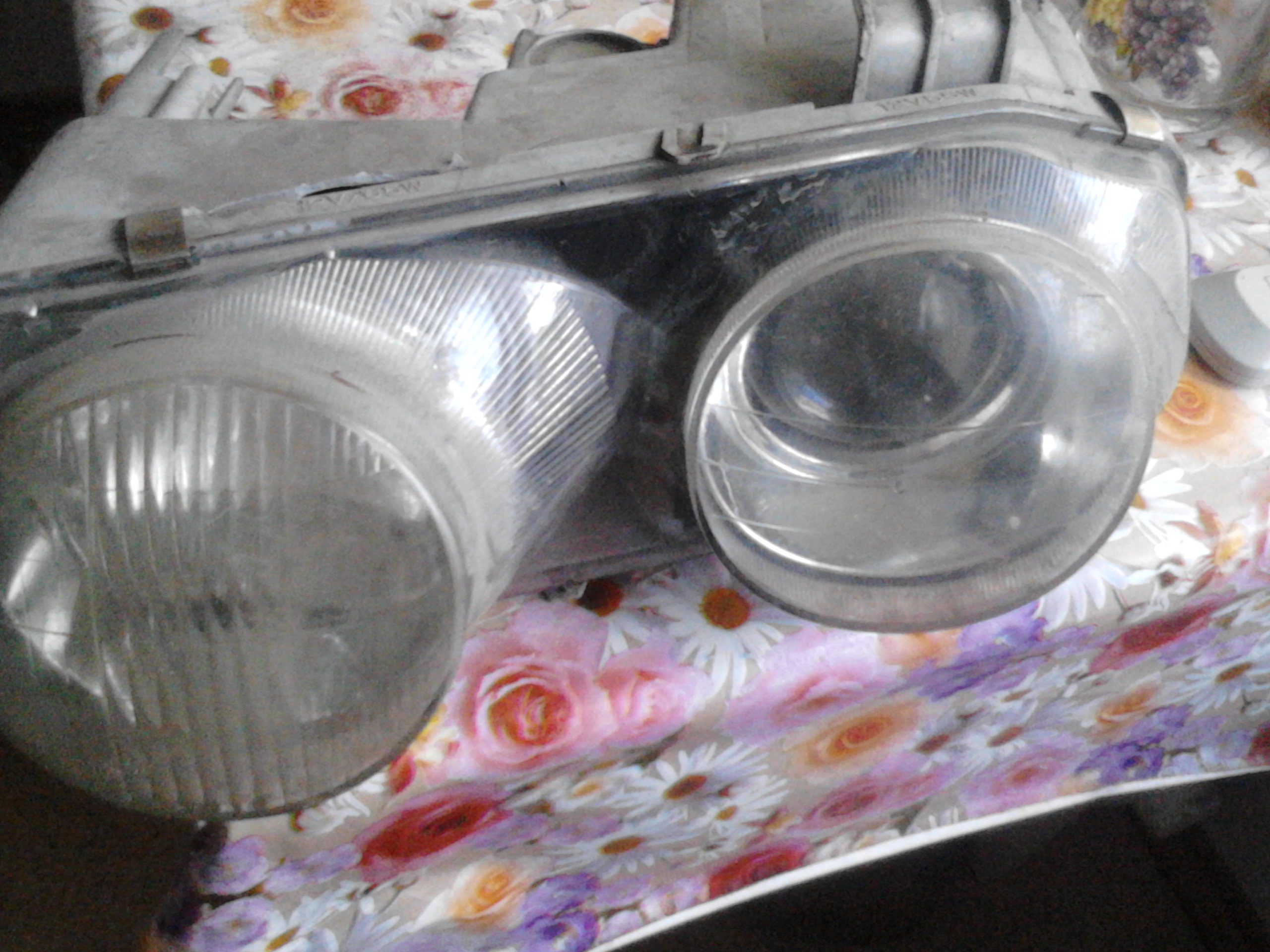

Вот и появилась следующая темка для опытов. Решился на эксперимент а именно инсталляция линз в ближний свет.
Донором для таких переделок стали фары от honda integra
Добавлено спустя 16 часов 13 минут 30 секунд:
Вот собственно донор. Он праворукий что в ходе работ будет исправлено на евро свет.
Что в этой фаре понравилось:
1) отражатель линзы металлический
2) галка ксенон световая полка ступенькой сделана
3) лампочка HB4 можно использовать галоген или ксенон без разницы паразитного за света нет
4) линза диаметром 80мм свет очень хороший
5) качественная японская оптика
Из минусов много работы над ней, но нет таких проблем которых не решить :smile:
IMG_20140805_211144.jpg [ 562.85 КБ | Просмотров: 2272 ]

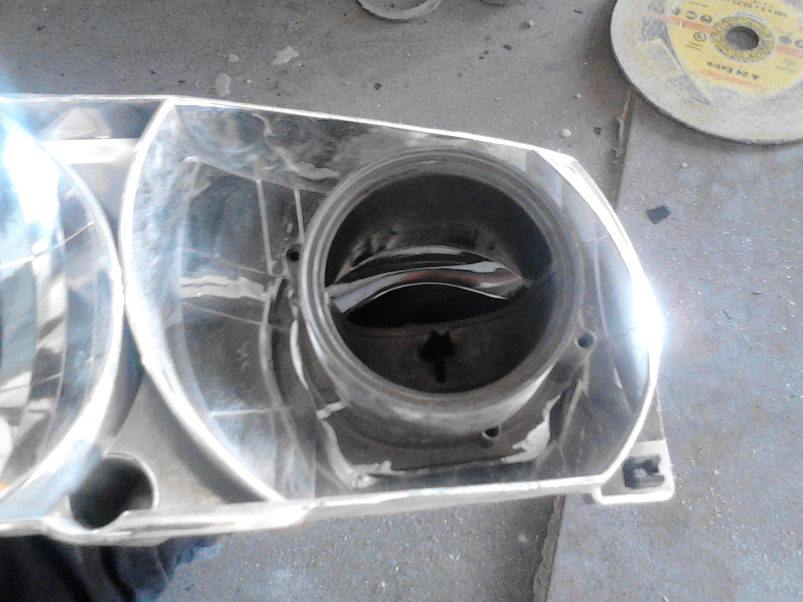

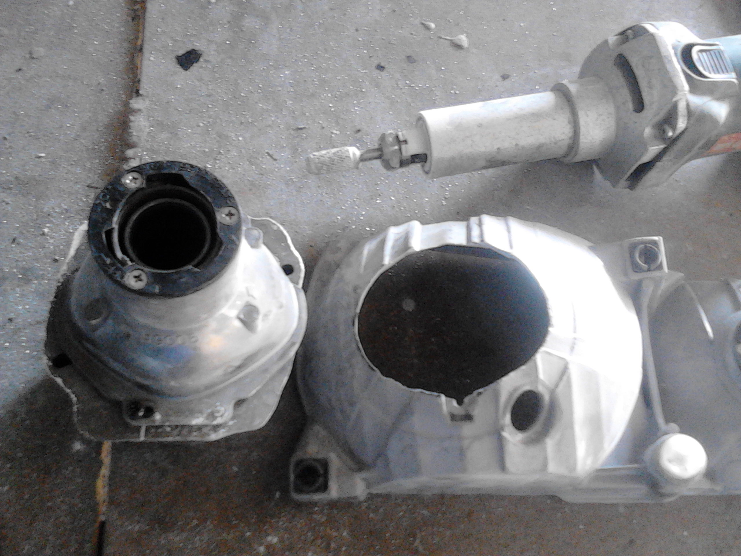

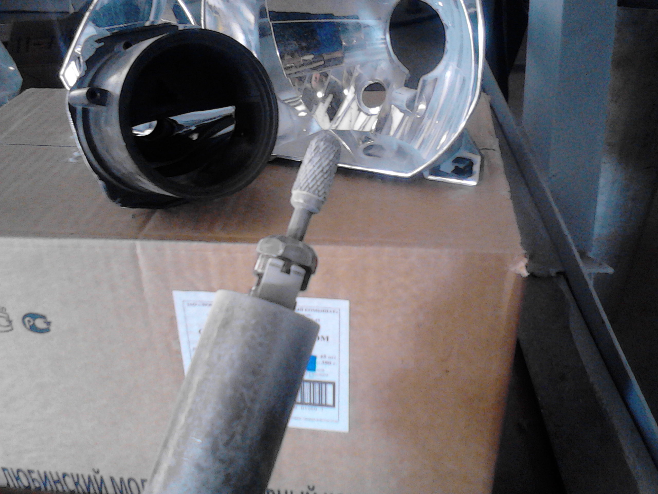

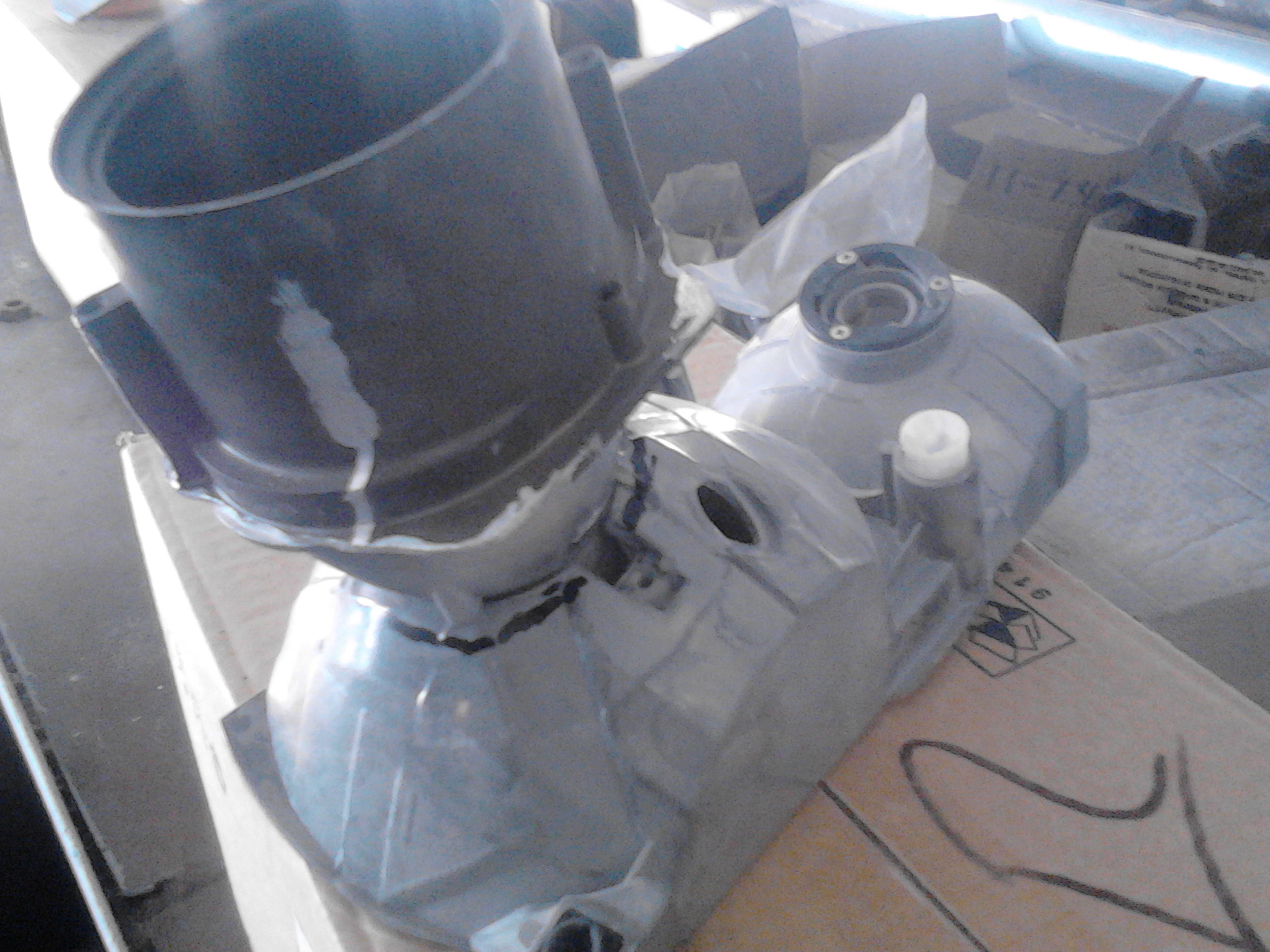

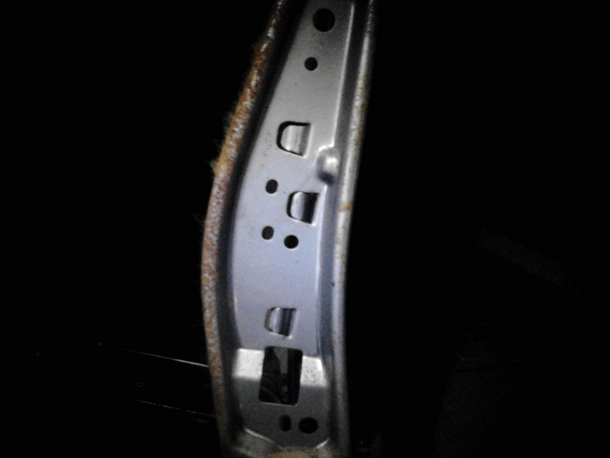

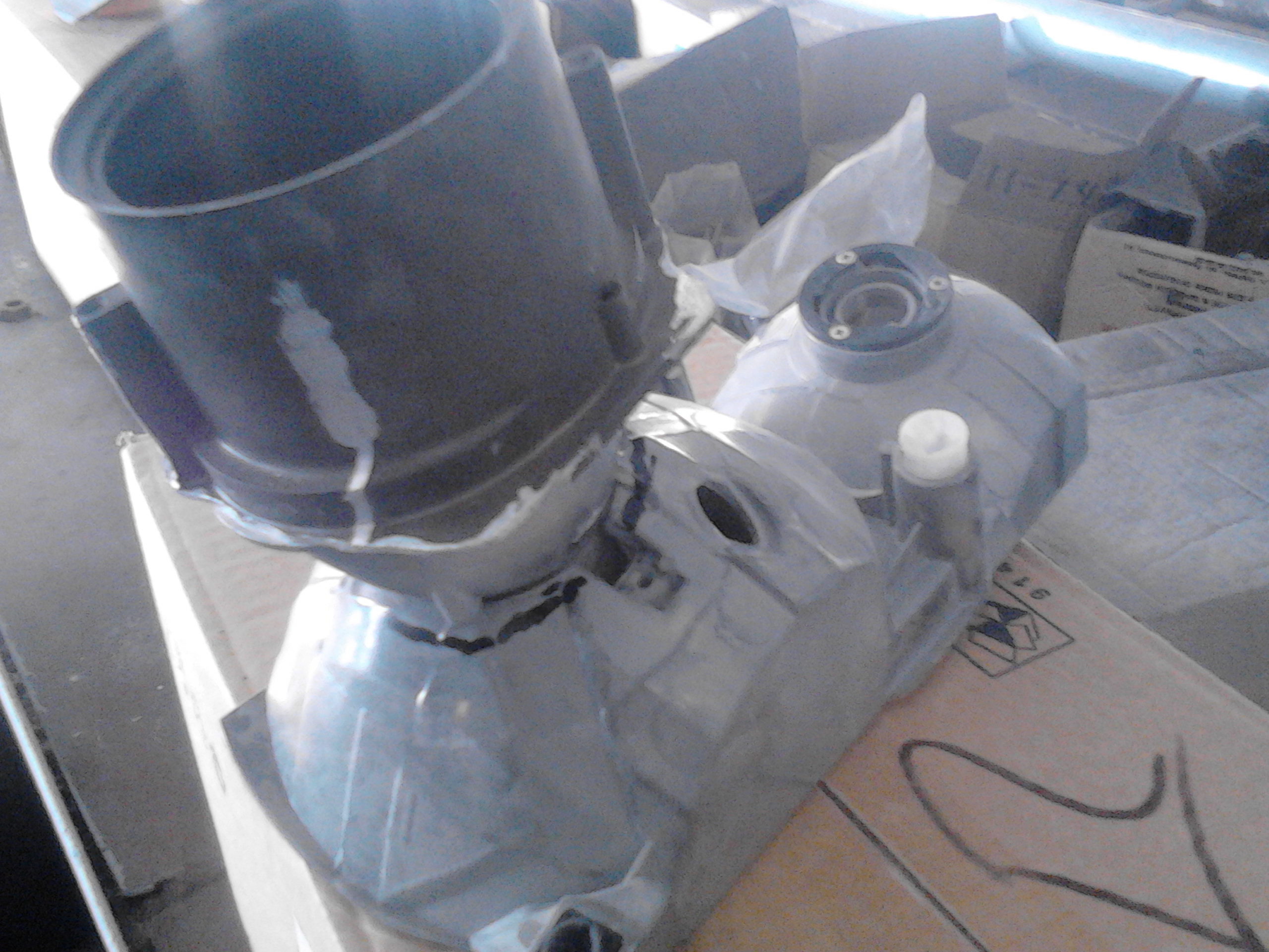

Пошло поехало началось внедрение линз отрезал все лишнее от линзы а именно отражатель дальнего света

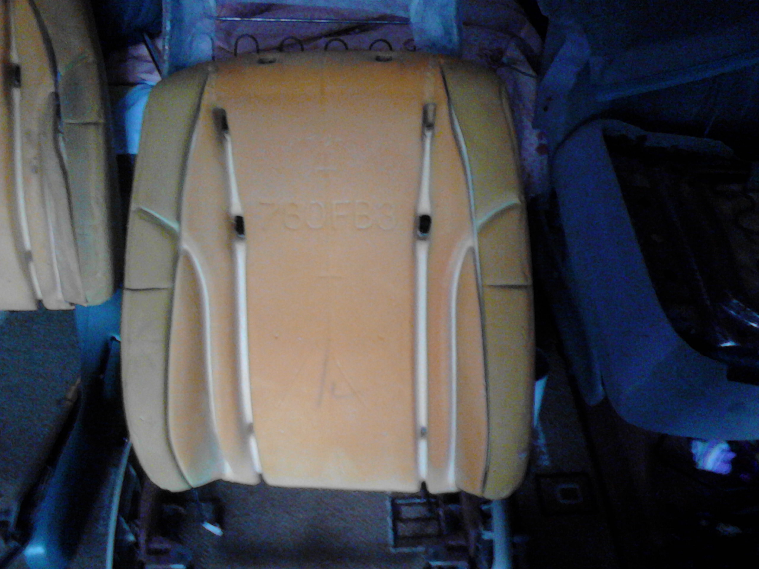

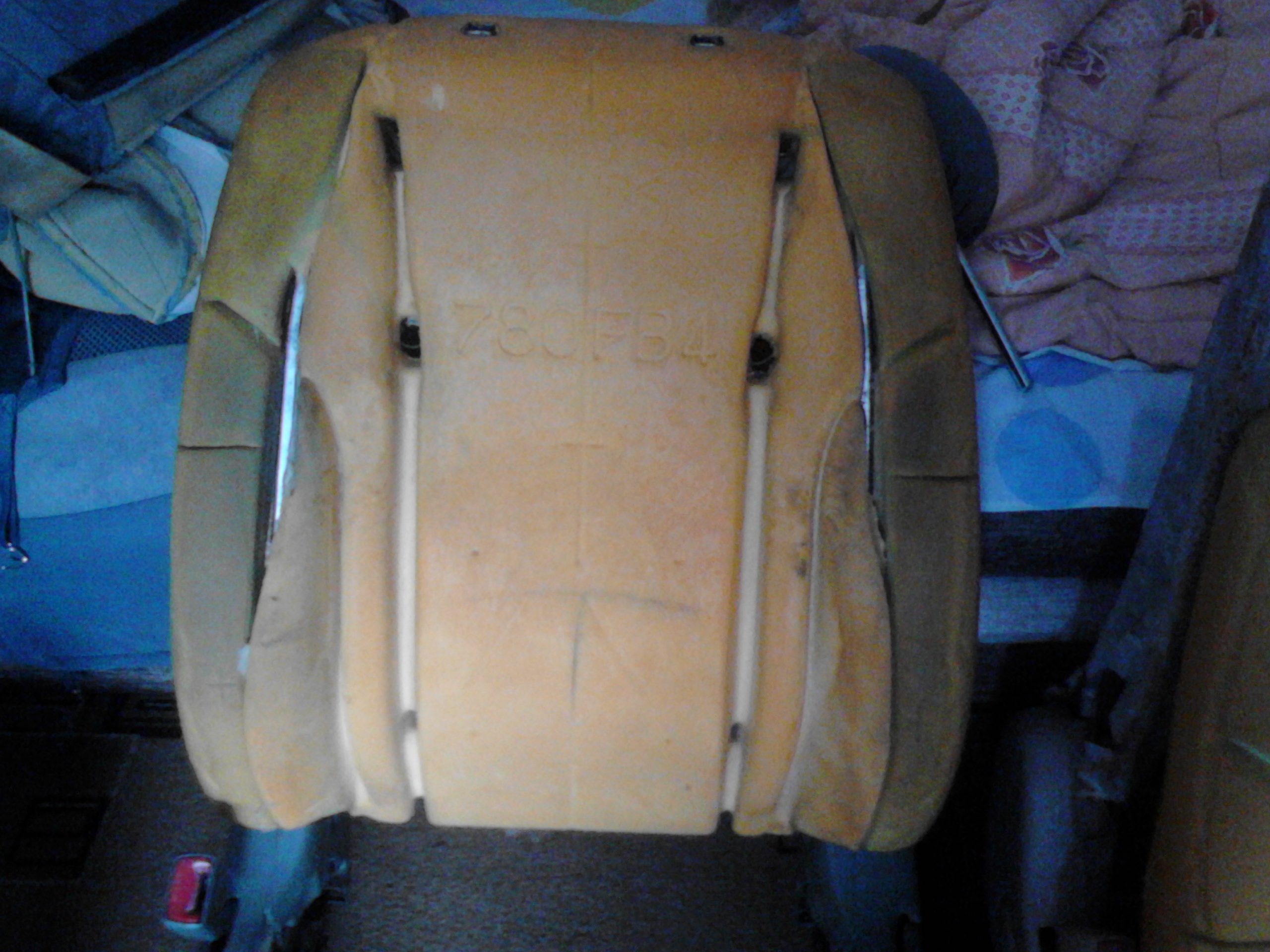

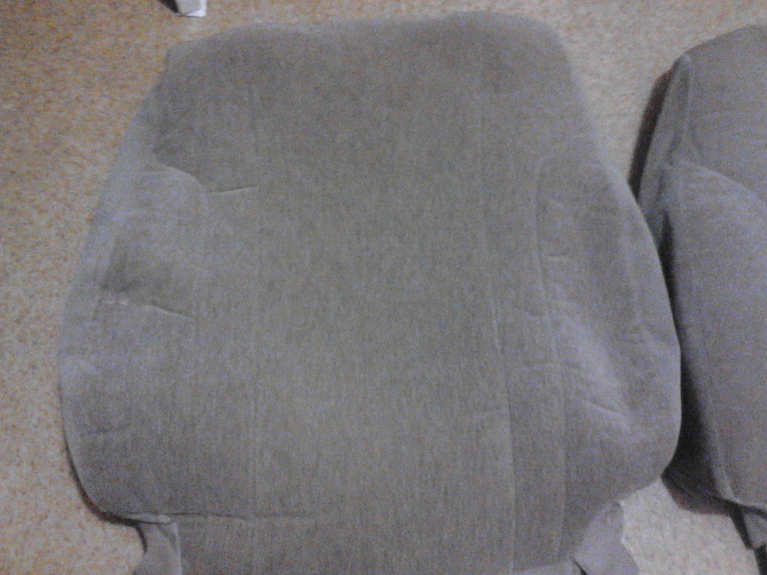

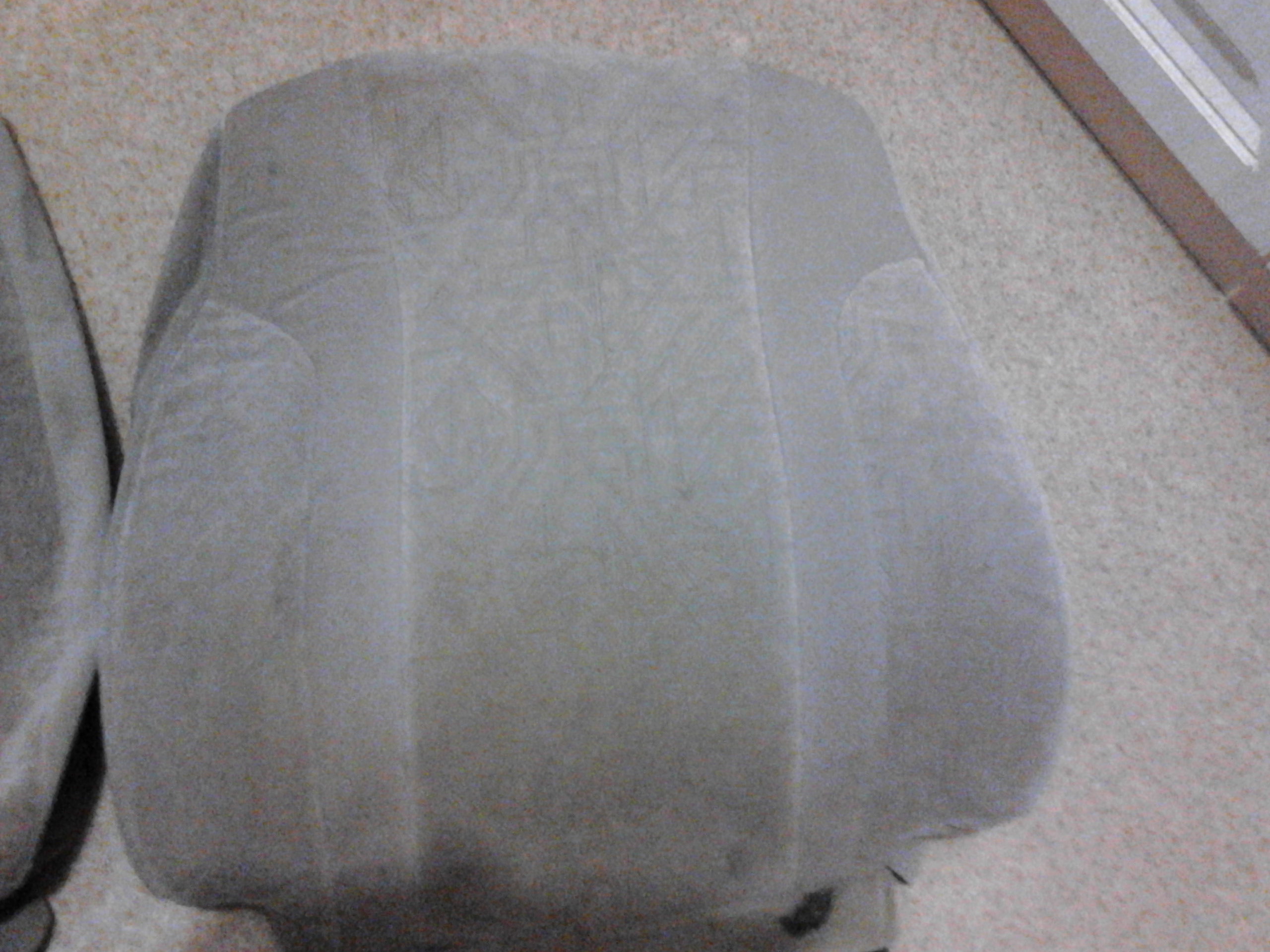

Пока перекур от работы над линзами. Дождался наконец то пару донорских сидух с распилов обе пассажирские передние. Отреставрировал свои. опять как новые. Поролон и чехлы одинаковы и взаимо заменяемы водительское и пассажирское.
Добавлено спустя 9 минут 54 секунды:
Для тех кто хочет подлокотник замастрячить на спинках есть такие отверстия с обоих сторон смотри фото
Добавлено спустя 7 минут 25 секунд:
Еще пара прейскурантов. Теперь имеется две обивки разные по рисунку. Для тех одноклубников кто свои прокурил и нужна обивка в цвет, думаю договоримся. Смотри фото с низу.
Комментарий к файлу: Подгонка по месту
IMG_20140808_082516.jpg [ 583.22 КБ | Просмотров: 2240 ]
Комментарий к файлу: Не торопясь разделываем и внедряем замысел в жизнь
IMG_20140808_082444.jpg [ 618.47 КБ | Просмотров: 2240 ]
Комментарий к файлу: Использую осевую машинку с фрезой
IMG_20140808_082532.jpg [ 571.41 КБ | Просмотров: 2240 ]
Комментарий к файлу: Почти вот так должно получится
IMG_20140808_090915.jpg [ 601.6 КБ | Просмотров: 2240 ]

Комментарий к файлу: Такие были до замены
IMG_20140906_124038.jpg [ 545.35 КБ | Просмотров: 2240 ]
Комментарий к файлу: Стало после замены паролона
IMG_20140906_124031.jpg [ 507.16 КБ | Просмотров: 2240 ]

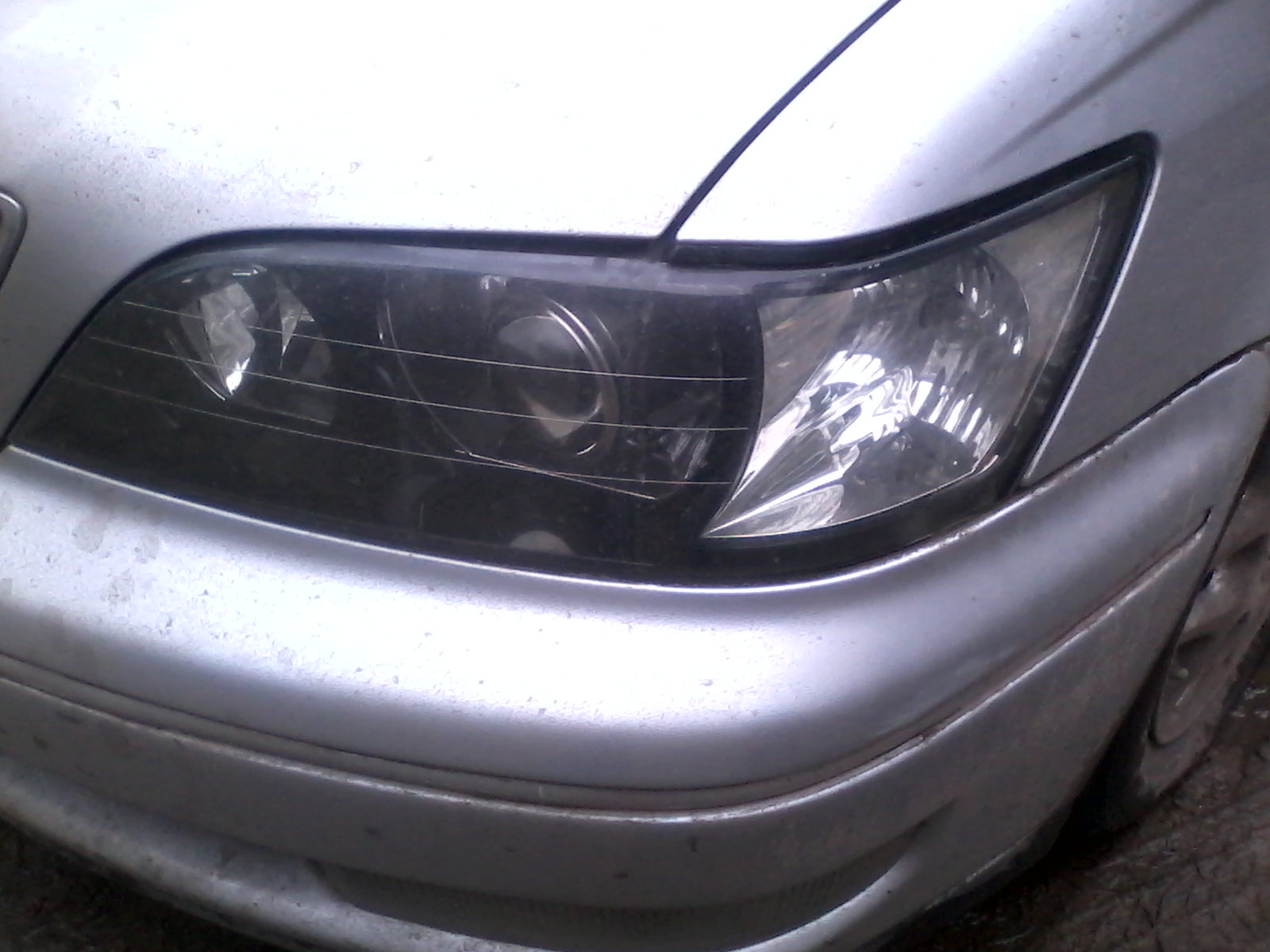

Готова первая фара :smoke: Фоток нет, разбил телефон :dash: теперь хожу с доисторическим. По делу скажу, кто не готов к такому или руки крюки, не беритесь за это. Так как фара дорестаил убрал оранжевую вставку с поворота видок стал более агрессивен да и узкие фары нравятся больше чем рестайловая лупоглазка. Линза была праворукой, сделал из нее американский ровный свет евро не получилось. Оставил родной габаритный свет, корячить светодиодную подсветку не стал (перегорит и что опять разбирать). Бленды нет да и так сойдет. Фотки все же сделаю позже как выглядит и на второй фаре покажу подробнее наверно если кому надо. Всем удачи.

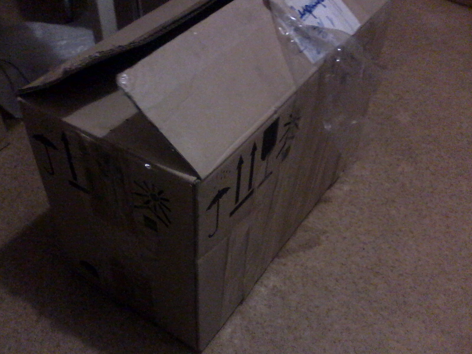

4) нагреваем фару (я делаю все в коробке с феном, пример с низу) в духовку она чет не залазит полностью

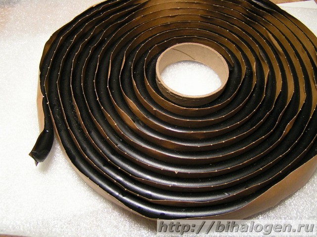

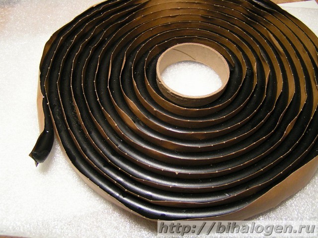

удаляем старый герметик, укладываем новый (я использую для этого ленточный герметик фото ниже)
9) не пихайте герметик в паз с запасом он не должен от туда торчать раскатываем его и лепим не разрывая одним целым стык делаем с низу (то есть с низу начали низом и закончили)
Комментарий к файлу: Коробка должна быть больше фары из плотного картона
IMG_20141014_213630.jpg [ 257.61 КБ | Просмотров: 2153 ]
Комментарий к файлу: В низу делаем отверстие для фена чтобы носик пролазил, мой фен с лопаткой направления потока если у вас нет такой насадки поставьте перегородку поток воздуха не должен идти на прямую в фару спалите ее к чертям

Комментарий к файлу: Он как гудронная колбаска на вид
t05.jpg [ 114.97 КБ | Просмотров: 2153 ]

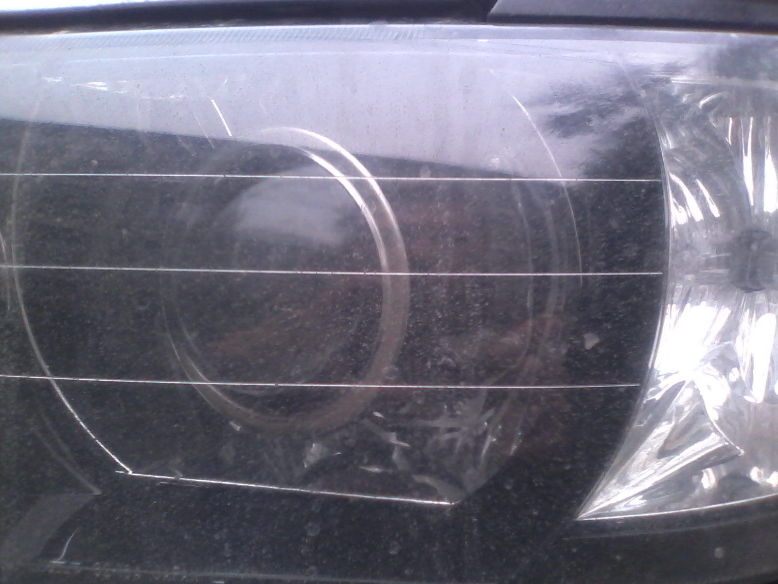

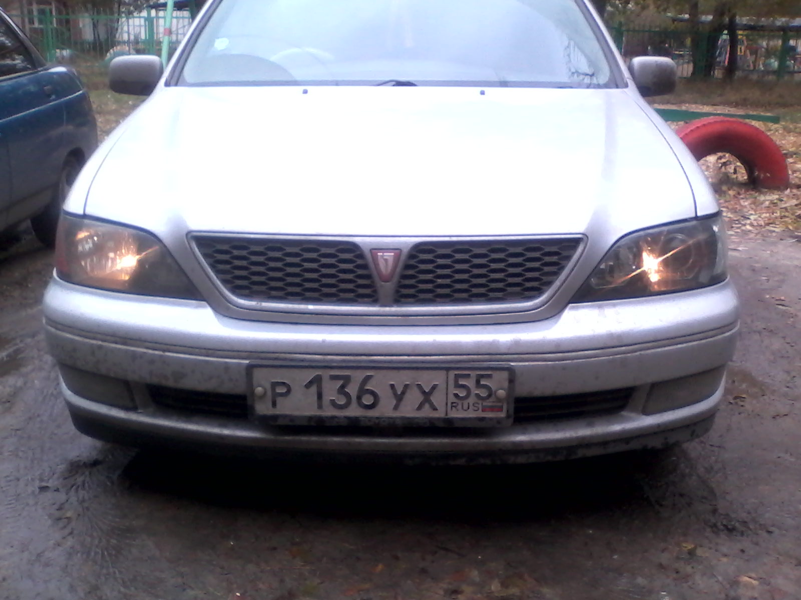

Видок примерно такой извините за грязные фары.
Второй фарой еще не занимался, на ней кому надо фотки по работе подробнее сделаю.
IMG_20141015_154748.jpg [ 209.9 КБ | Просмотров: 2132 ]
IMG_20141015_154659.jpg [ 212.59 КБ | Просмотров: 2132 ]
IMG_20141015_154646.jpg [ 192.9 КБ | Просмотров: 2132 ]
IMG_20141015_154613.jpg [ 261.83 КБ | Просмотров: 2132 ]
