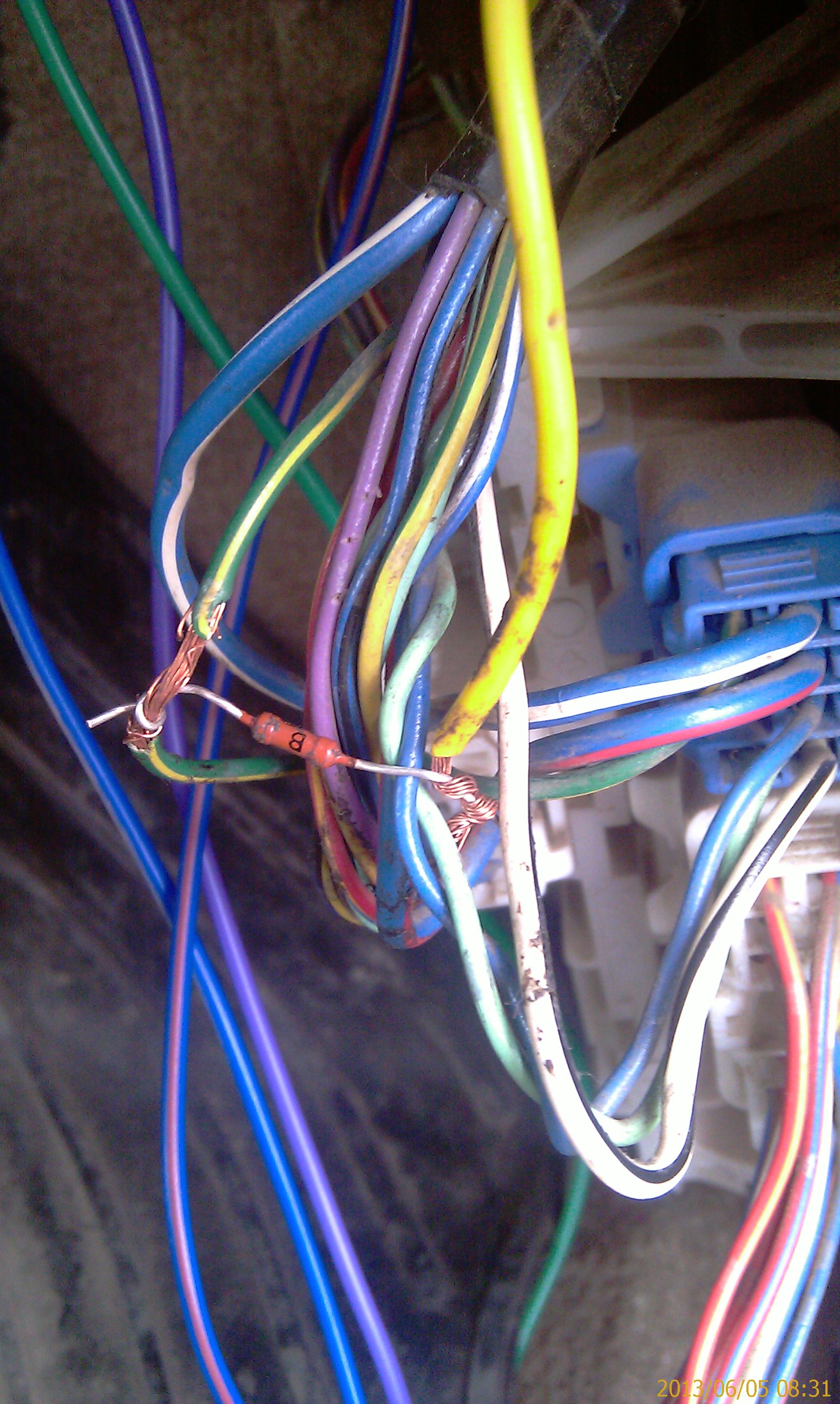

Проблема решена!!!!!!! В сем спасибо за участие :beer: :beer: :beer: :beer: :beer:
Старый хозяин при подключении центрального замка к сигнализации сделал хитрую схему с сопротивлениями,одно из них обломилось под корень.
Сейчас все работает.
Завтра выложу схему подключения Может кому пригодится.

Вы же уверенно говорили, что сигналка не подключена?
 Заголовок сообщения: Re: Центральный замок
СообщениеДобавлено: 05 июн 2013, 22:50
Зарегистрирован: 30 май 2013, 12:26
Сообщения: 108
О машине: 2000г,1ZZ,ZZV50 с тахометром
Сигналка не подключена но провода идущие из двери остались, эти два провода соединены с +12в каждый через сопротивление 50 ом .
Если сопротивления убрать то начинается такая вот свистопляска с замками.
завтра буду сам ставить сигнализацию попробую к ним под соединится -+ на открытие и -+ на закрытие,
Добавлено спустя 11 часов 4 минуты 54 секунды:
Сегодня подключил к этим проводам минус управления сигнализации на центральный замок.
все работает и с ключа и с брелка.Сигнализация TAMAHAWK 9010.
Комментарий к файлу: два желтых явно не родные
