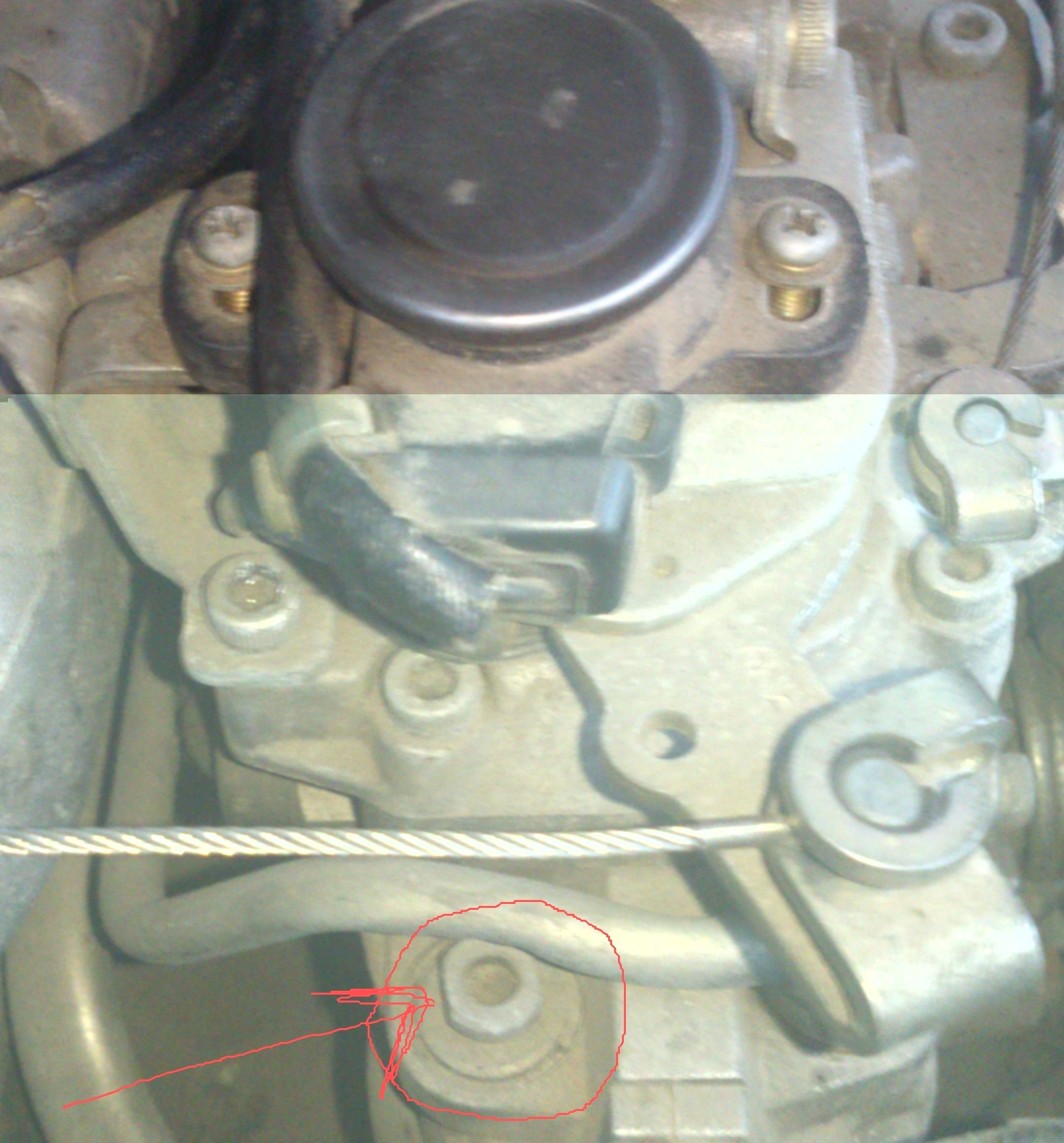

 Заголовок сообщения: Re: гремит что то, подскажите
СообщениеДобавлено: 09 ноя 2013, 03:53
Зарегистрирован: 18 мар 2013, 00:53
Сообщения: 51
О машине: CV40
Я думаю будет проще понять по фотографии.
